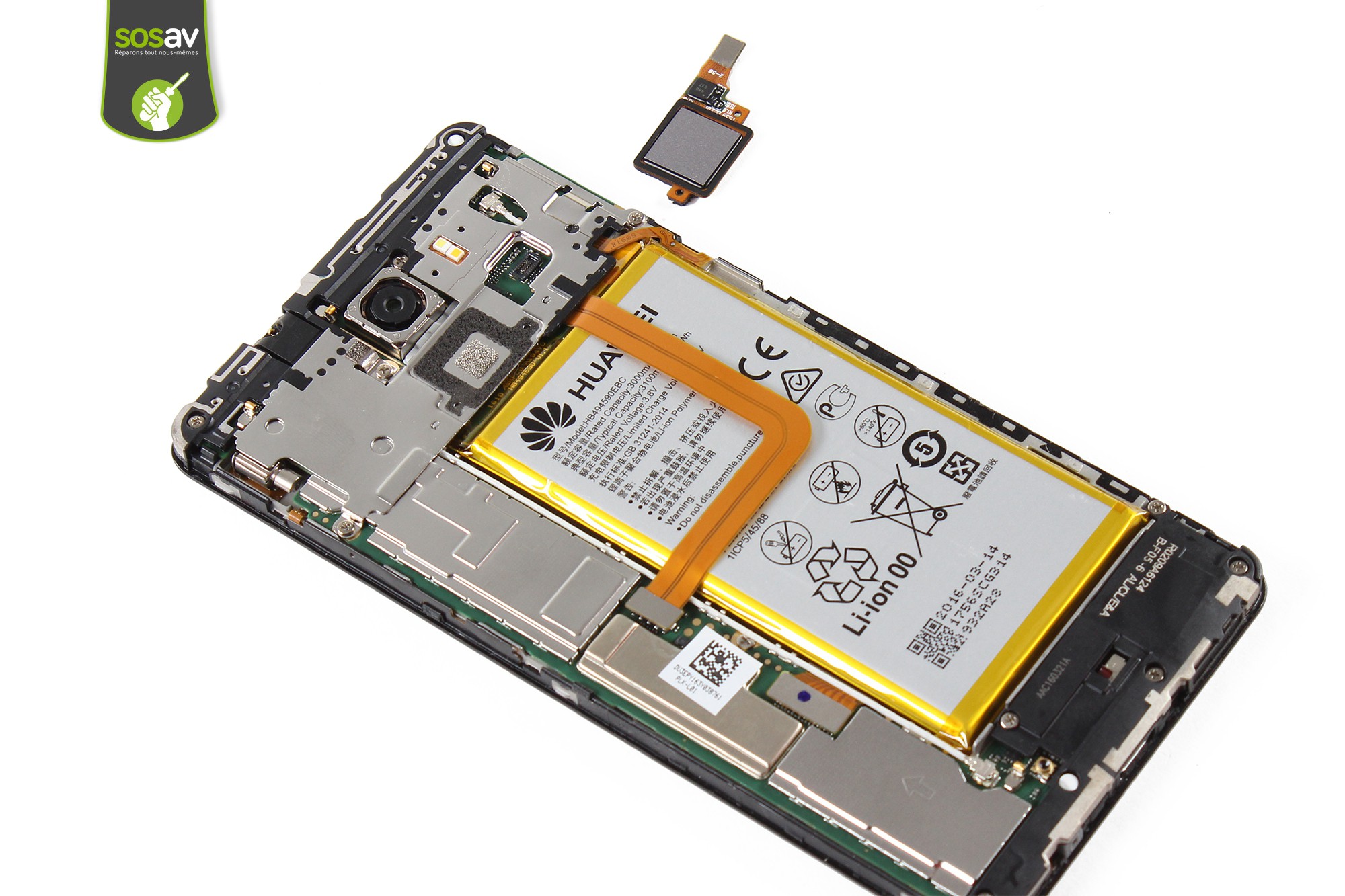

Avant de poursuivre le guide, il est nécessaire pour des raisons de sécurité de déconnecter la batterie du téléphone.Déconnectez la batterie grâce à la spatule en nylon.

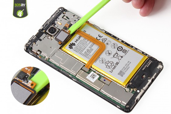

Poursuivez en déconnectant le capteur d'empreinte de la carte mère.Insérez ensuite la spatule en nylon sous le capteur afin de le décoller, puis procédez à son retrait.
Le capteur d'empreinte de votre Honor 7 est désormais démonté.Procédez à son remplacement par un capteur neuf si cela est nécessaire.
