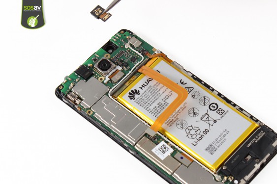

Saisissez ensuite l'antenne supérieure / flash à l'aide de la pince puis procédez à son retrait.L'antenne supérieure / flash de votre Honor 7 est désormais démontée.

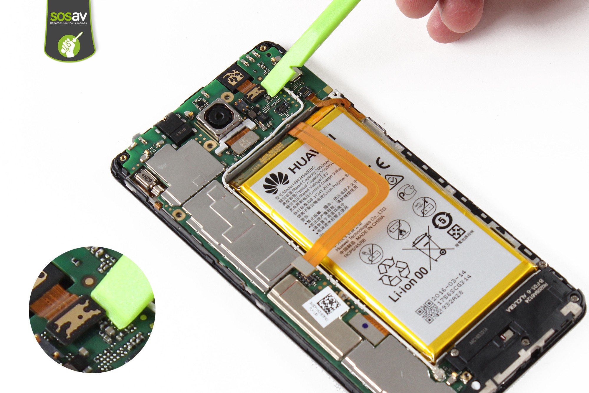

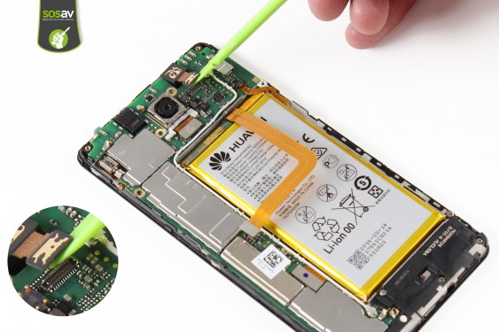

Utilisez la spatule en nylon et faites levier sur le connecteur male de la caméra avant afin de la déconnecter de la carte mère.

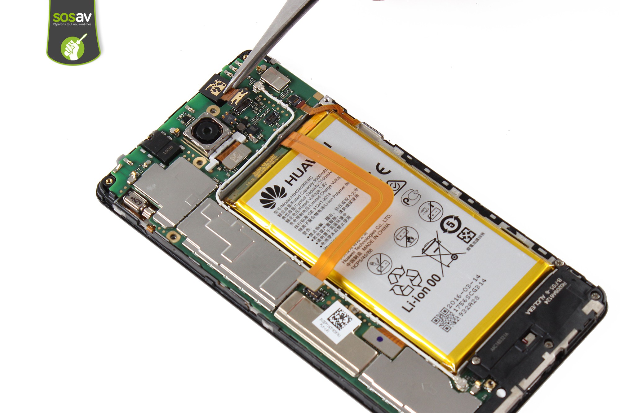

Saisissez puis retirez la caméra avant avec la pince.

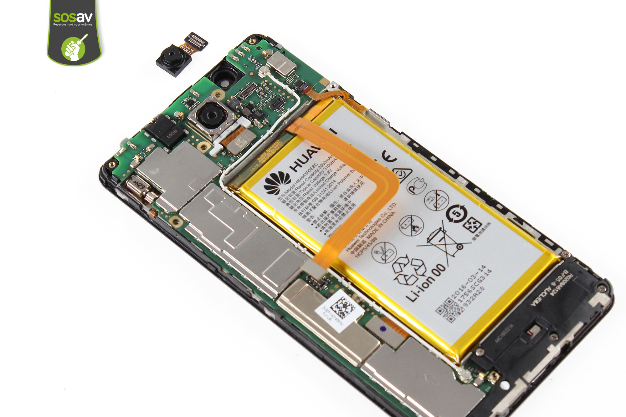

La caméra avant de votre Honor 7 est désormais démontée.Si les selfies sont flous, alors remplacez la caméra défectueuse par une caméra frontale neuve.
Pour remonter votre Honor 7 suivez ce guide en sens inverse.
