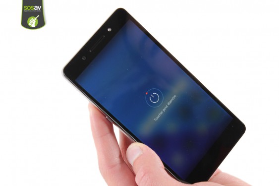

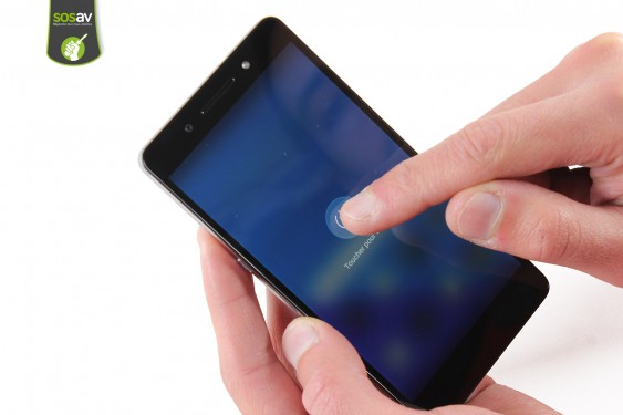

Avant de procéder au changement de la caméra arrière de votre Honor 7, il est nécessaire pour des raisons évidentes de sécurité de l'éteindre.Pour ceci, appuyez sur le bouton d'allumage durant quelques secondes puis confirmez l'extinction par "Éteindre".

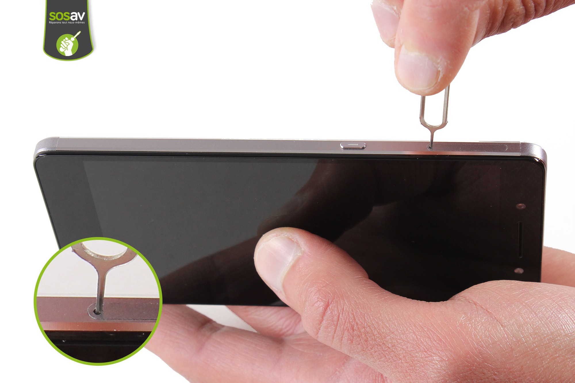

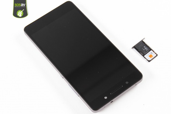

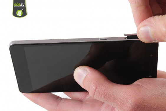

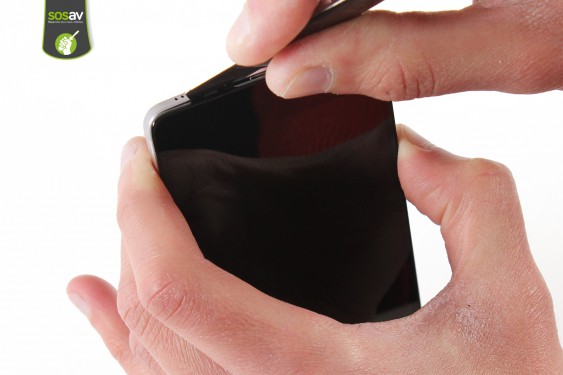

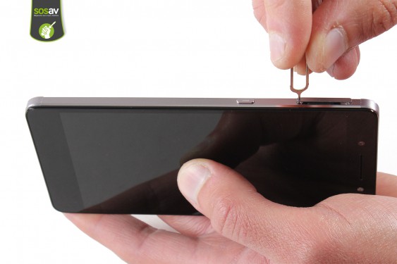

Prenez l'outil d'extraction du tiroir de la carte SIM/SD puis insérez-le dans le trou d'éjection.Saisissez le tiroir puis procédez à son retrait.Le tiroir SIM/SD de votre Honor 7 est maintenant retiré.

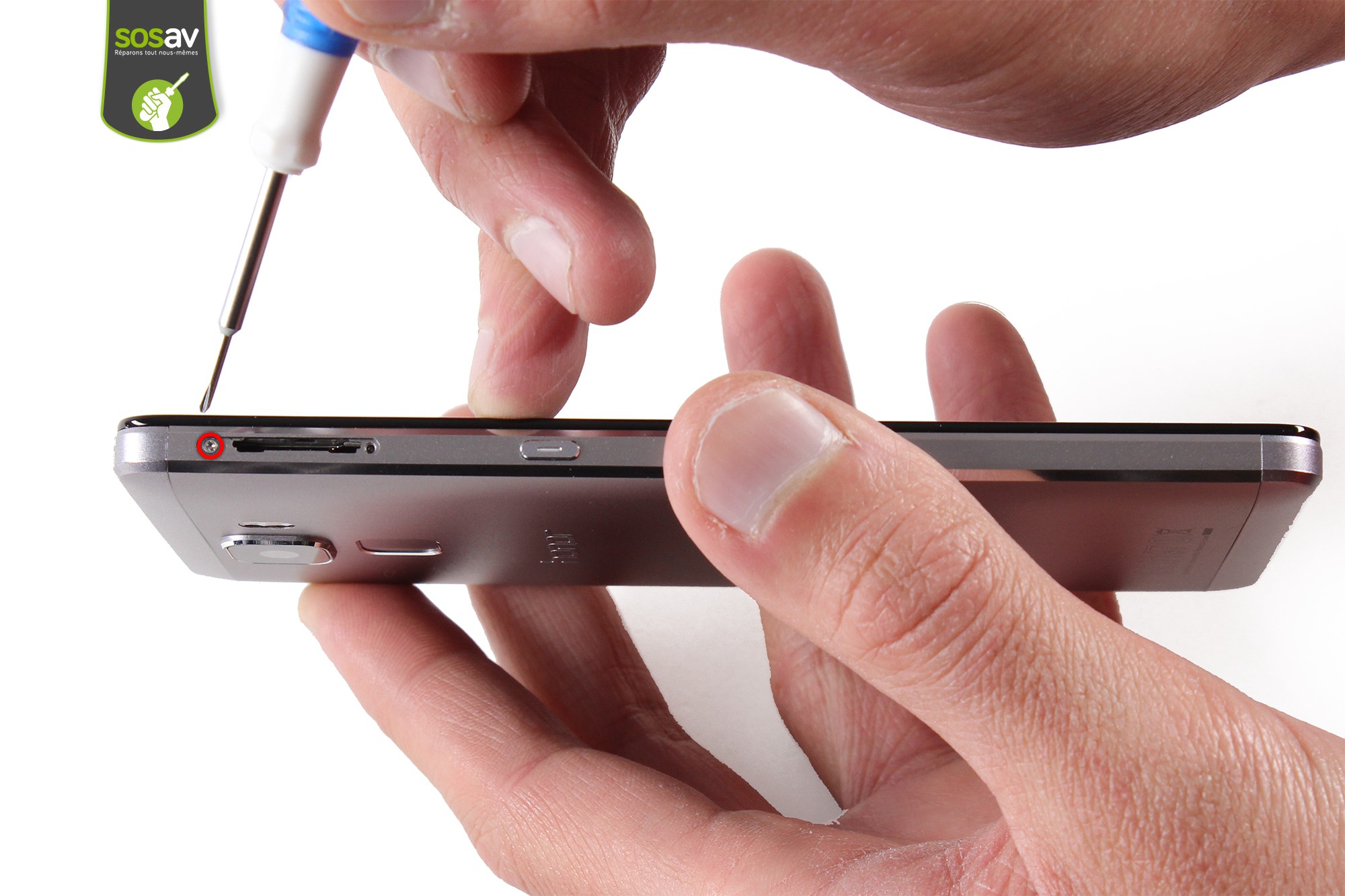

A l'aide d'un tournevis cruciforme, dévissez la vis entourée en rouge servant à maintenir la coque arrière.

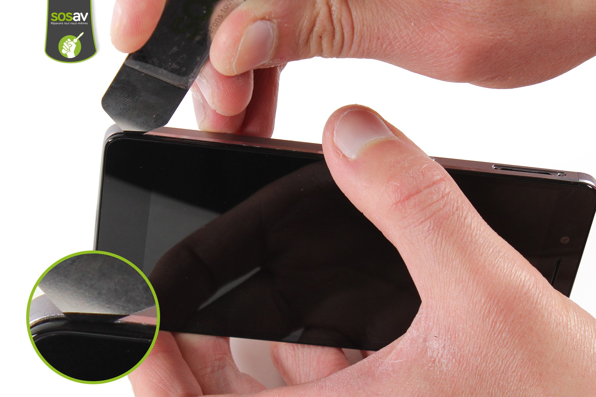

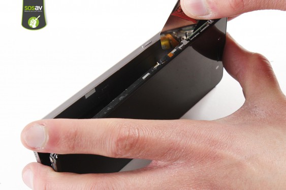

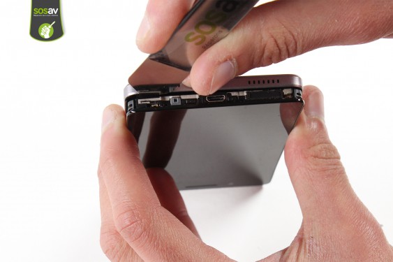

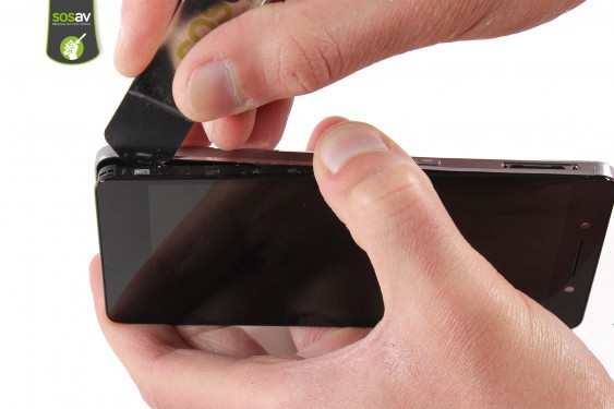

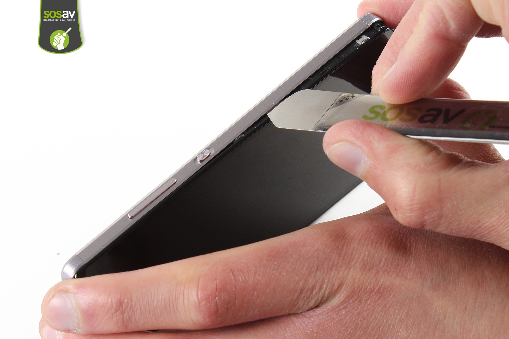

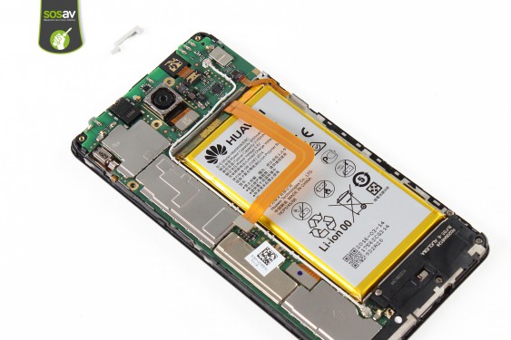

Sur le Honor 7, la coque est clipsée au reste du téléphone.Insérez une spatule iSesamo dans l'interstice inférieure gauche (entre le châssis et la coque arrière) puis faites délicatement levier afin de déclipser cette partie.Poursuivez en déclipsant ensuite la partie inférieure du téléphone (Photo 3 et 4 de cette étape)

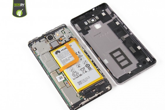

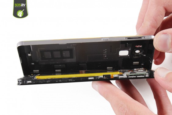

Conservez la spatule iSesamo afin de déclipser ensuite la partie droite du téléphone.Pour cela, déclipsez la partie inférieure puis remontez vers le haut.Veillez à ne pas prendre appui avec la spatule au niveau des boutons afin de ne pas endommager les nappes situées derrière la coque.Une fois l'ensemble déclipsé, séparez la coque arrière du reste du téléphone.La coque arrière de votre Honor 7 est désormais démontée.

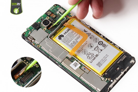

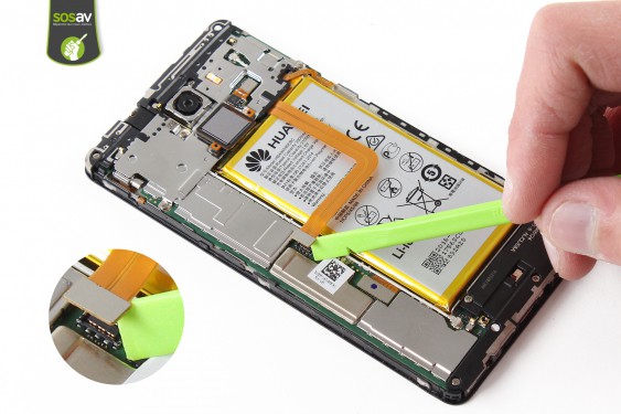

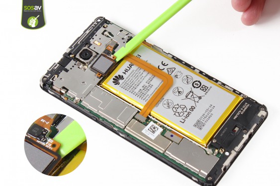

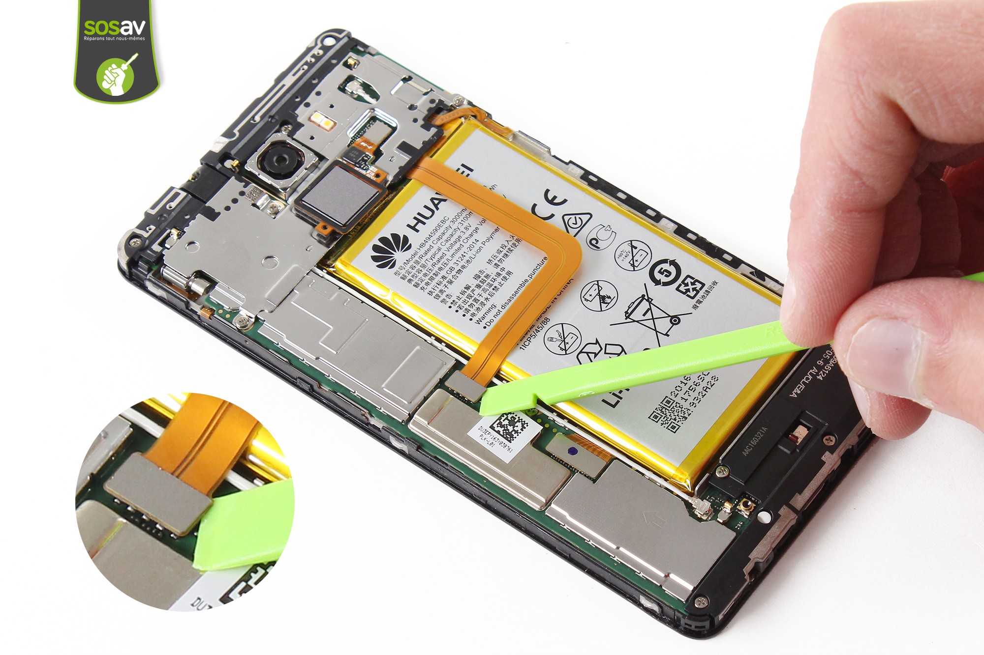

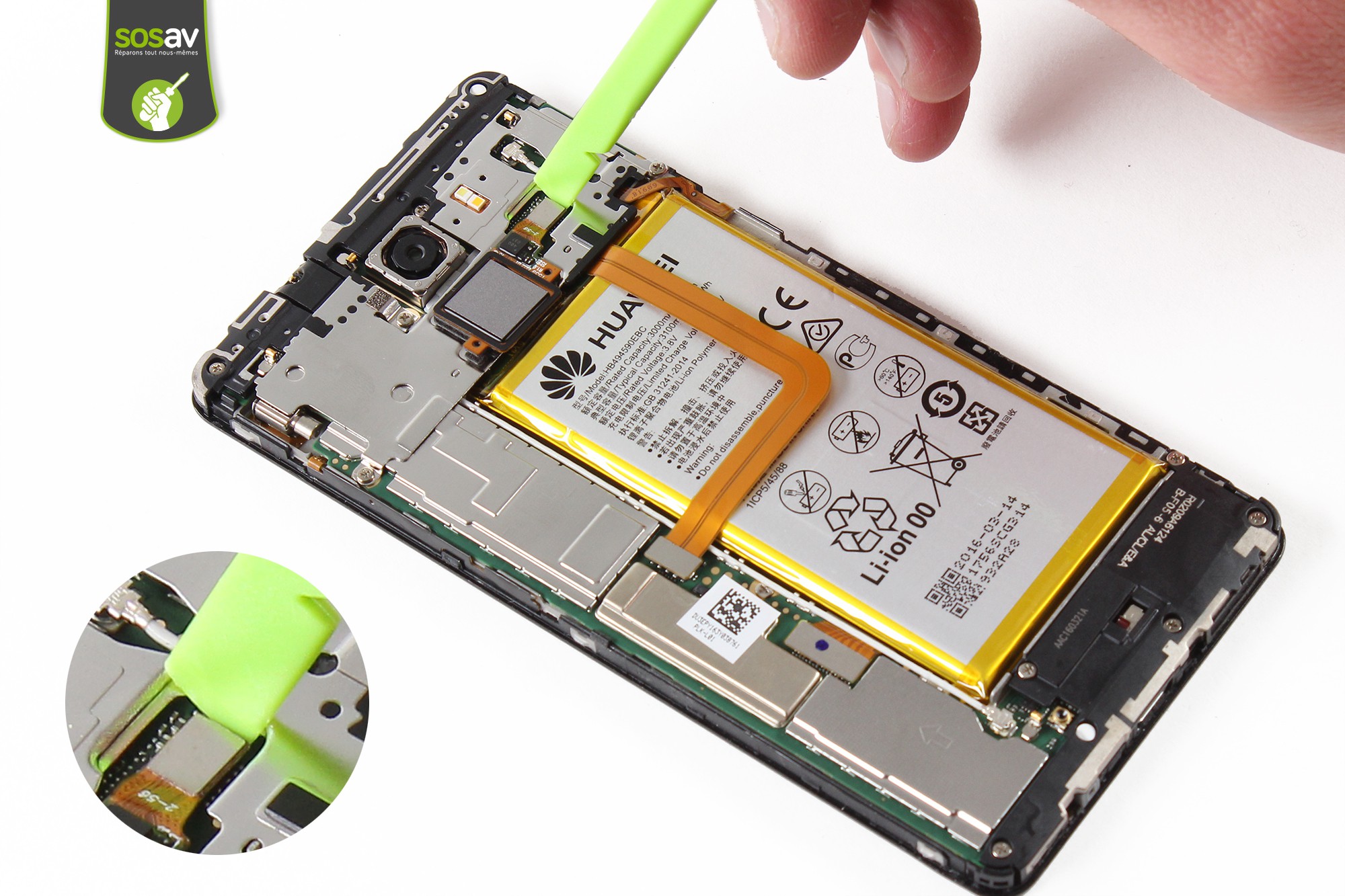

Avant de poursuivre le guide, il est nécessaire pour des raisons de sécurité de déconnecter la batterie du téléphone.Déconnectez la batterie grâce à la spatule en nylon.

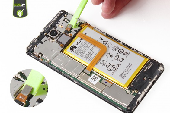

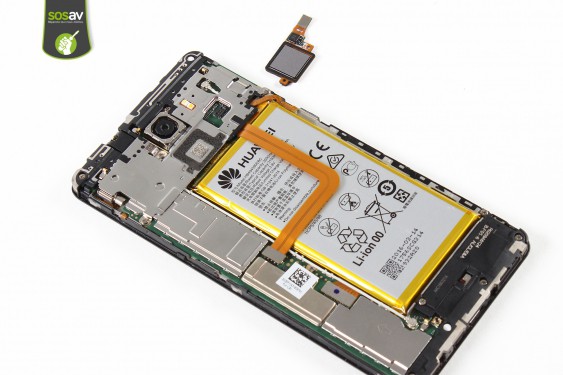

Poursuivez en déconnectant le capteur d'empreinte de la carte mère.Insérez ensuite la spatule en nylon sous le capteur afin de le décoller, puis procédez à son retrait.Le capteur d'empreinte de votre Honor 7 est désormais démonté.

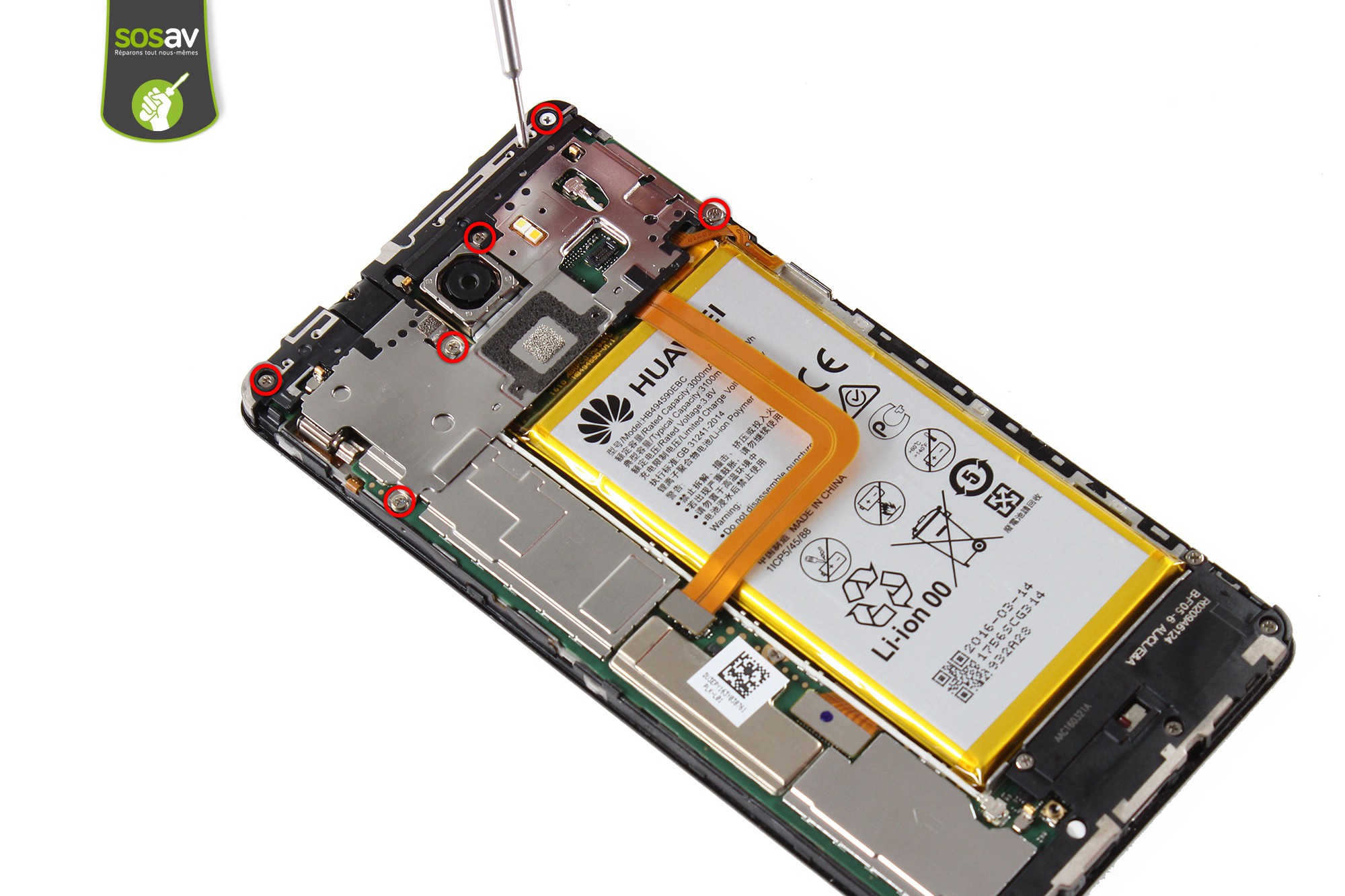

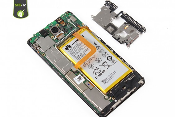

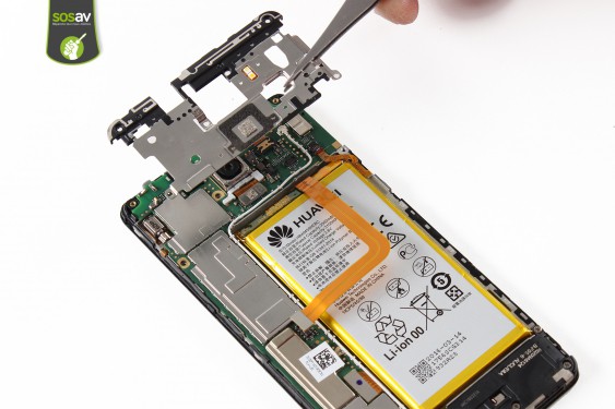

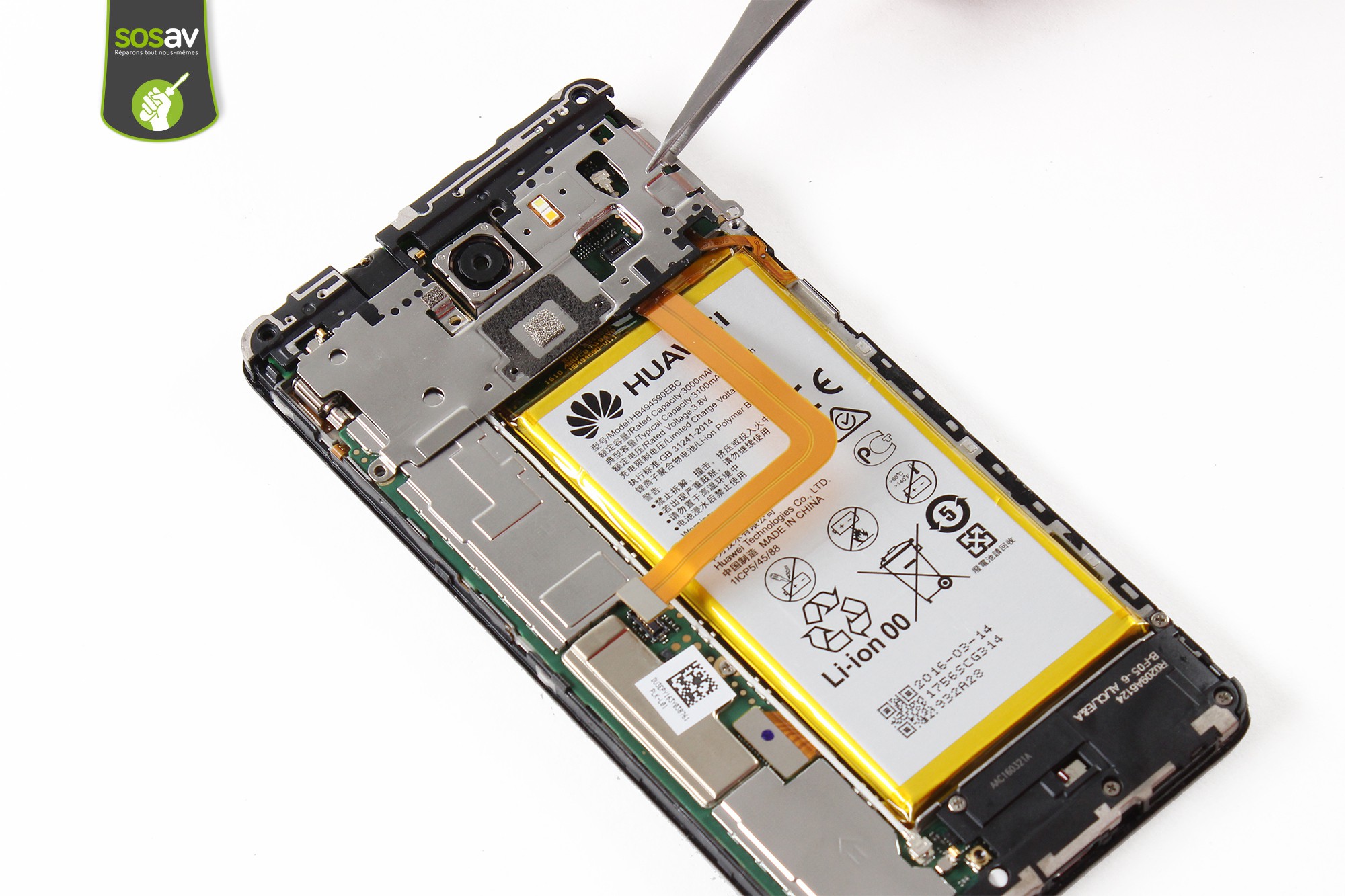

A l'aide du tournevis cruciforme, dévissez les cinq vis entourées en rouge servant à maintenir l'antenne supérieure / flash.
Saisissez ensuite l'antenne supérieure / flash à l'aide de la pince puis procédez à son retrait.L'antenne supérieure / flash de votre Honor 7 est désormais démontée.

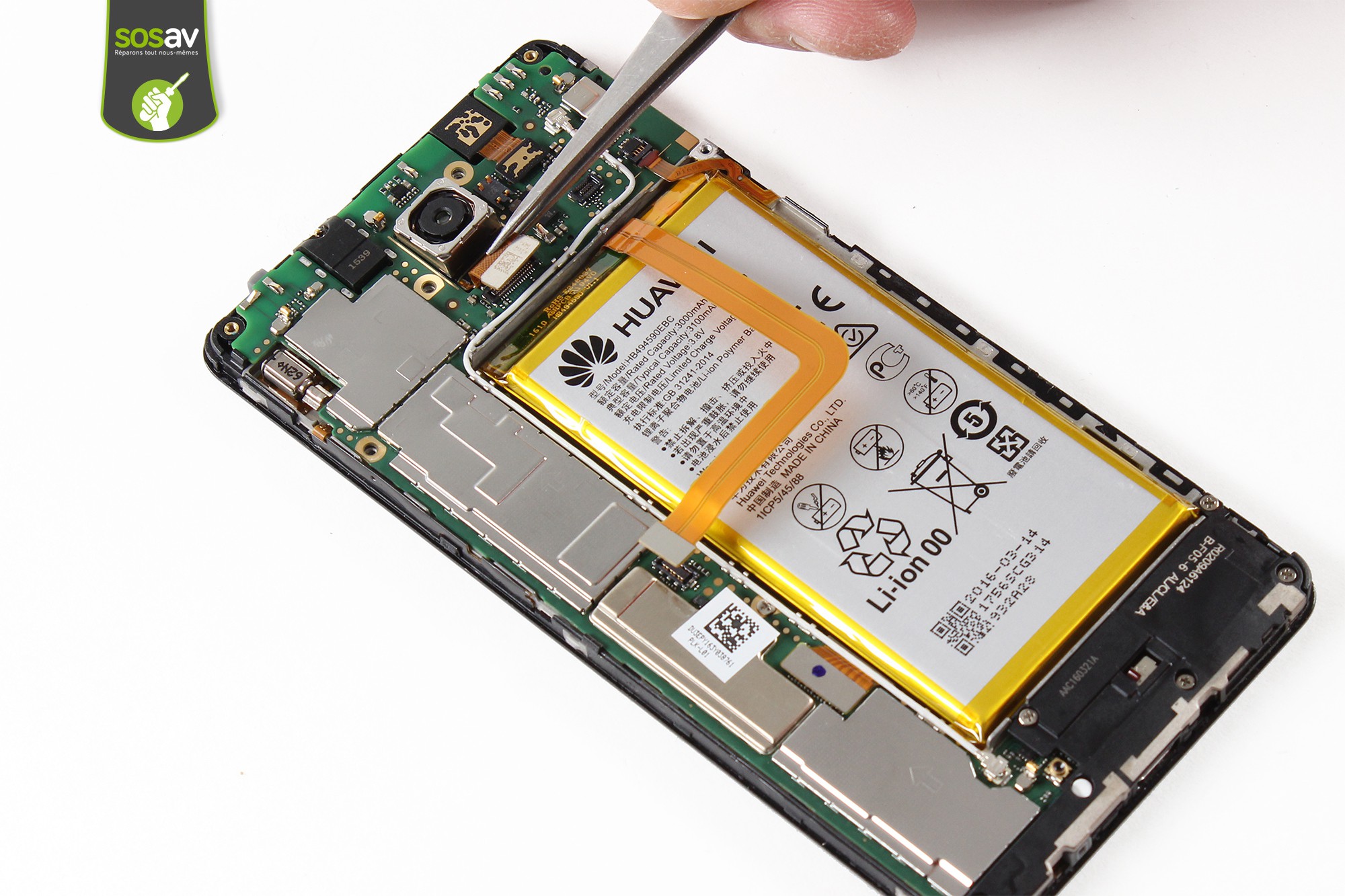

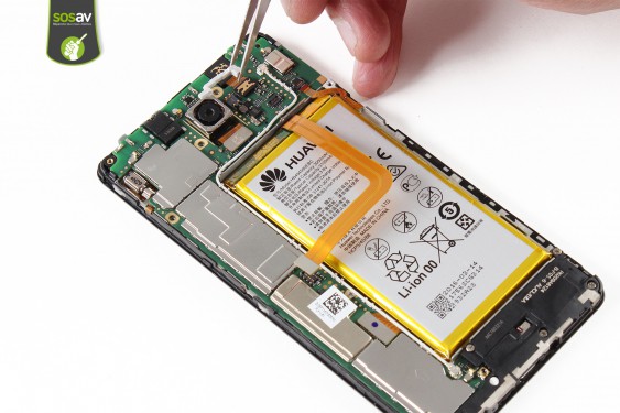

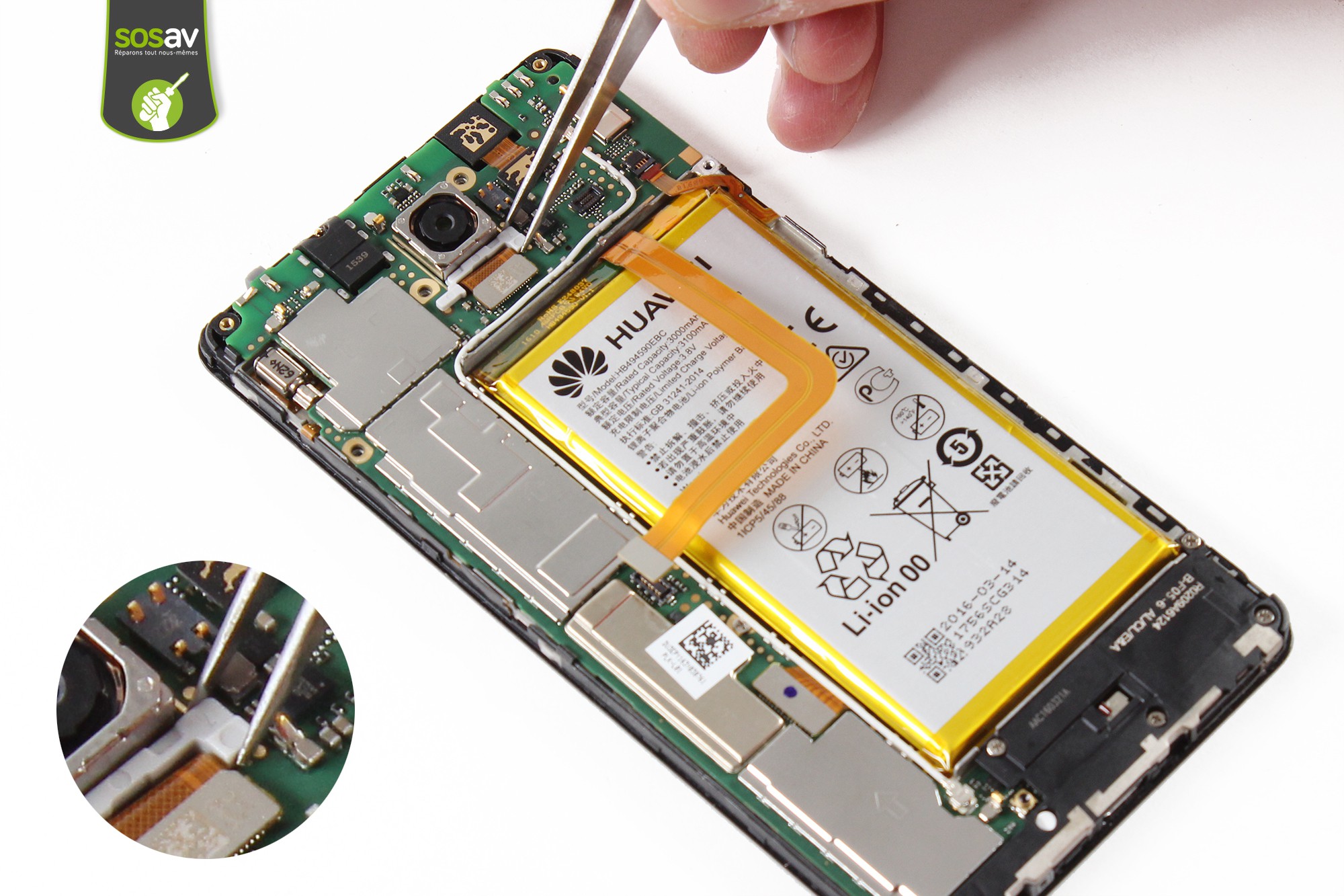

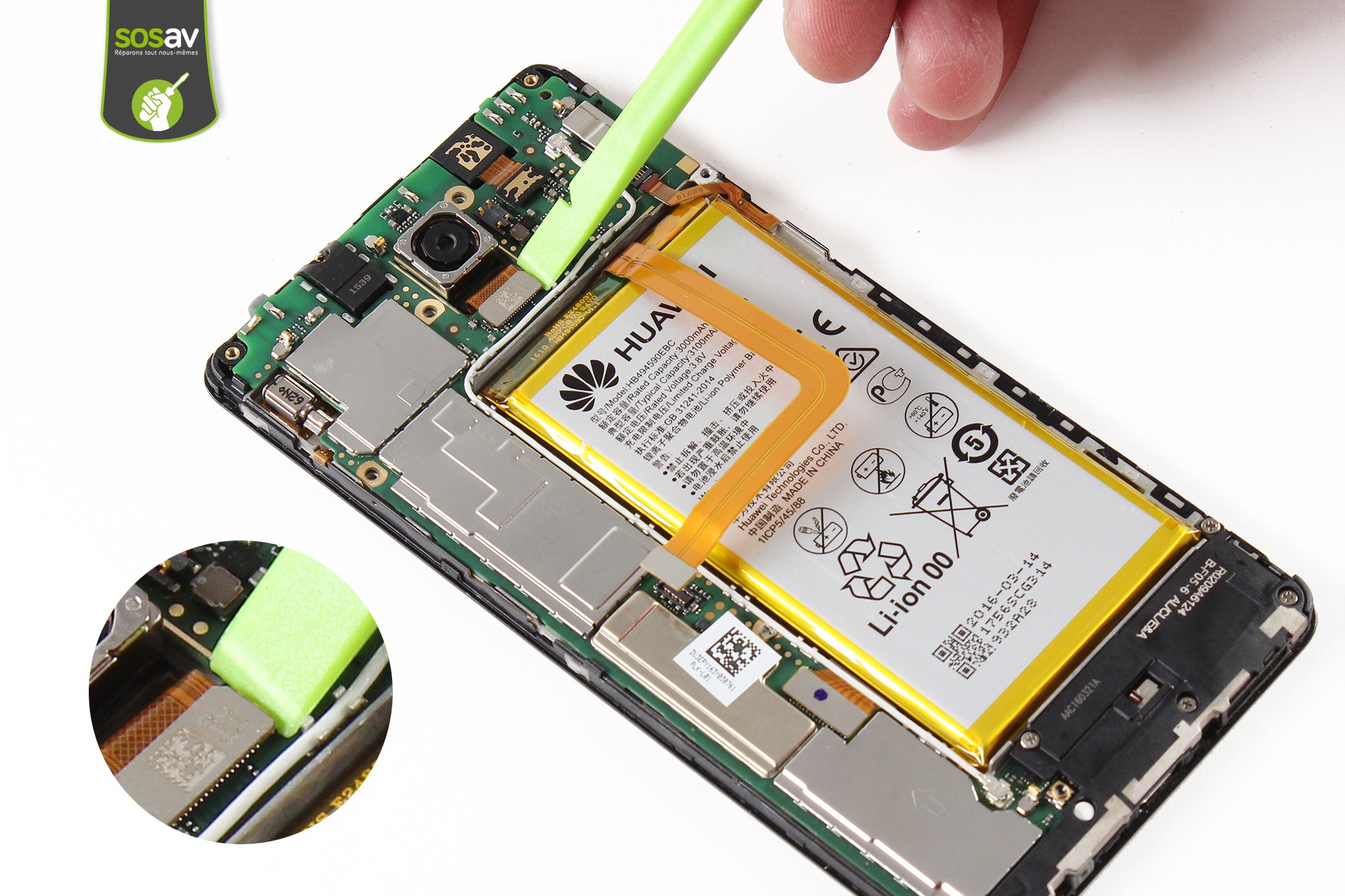

A l'aide de la pince, saisissez puis retirez l'élément plastique gris de maintien de la nappe de la caméra arrière.
Déconnectez ensuite la caméra arrière en faisant délicatement levier à l'aide de la spatule en nylon, puis procédez à son retrait.

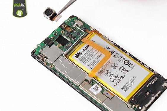

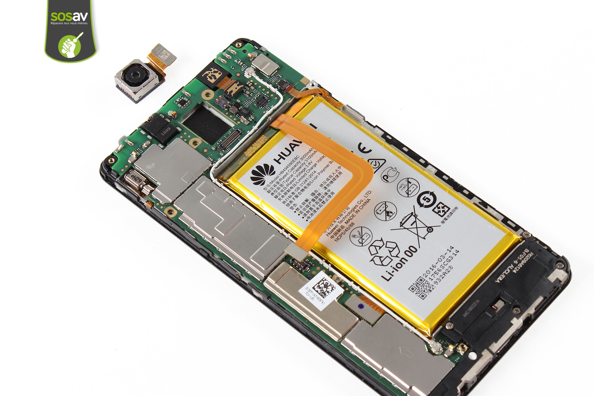

Reprenez la pince afin d'extraire la caméra arrière.
La caméra arrière de votre Honor 7 est désormais démontée.En cas de problème photo, remplacez-la par une caméra arrière neuve.
