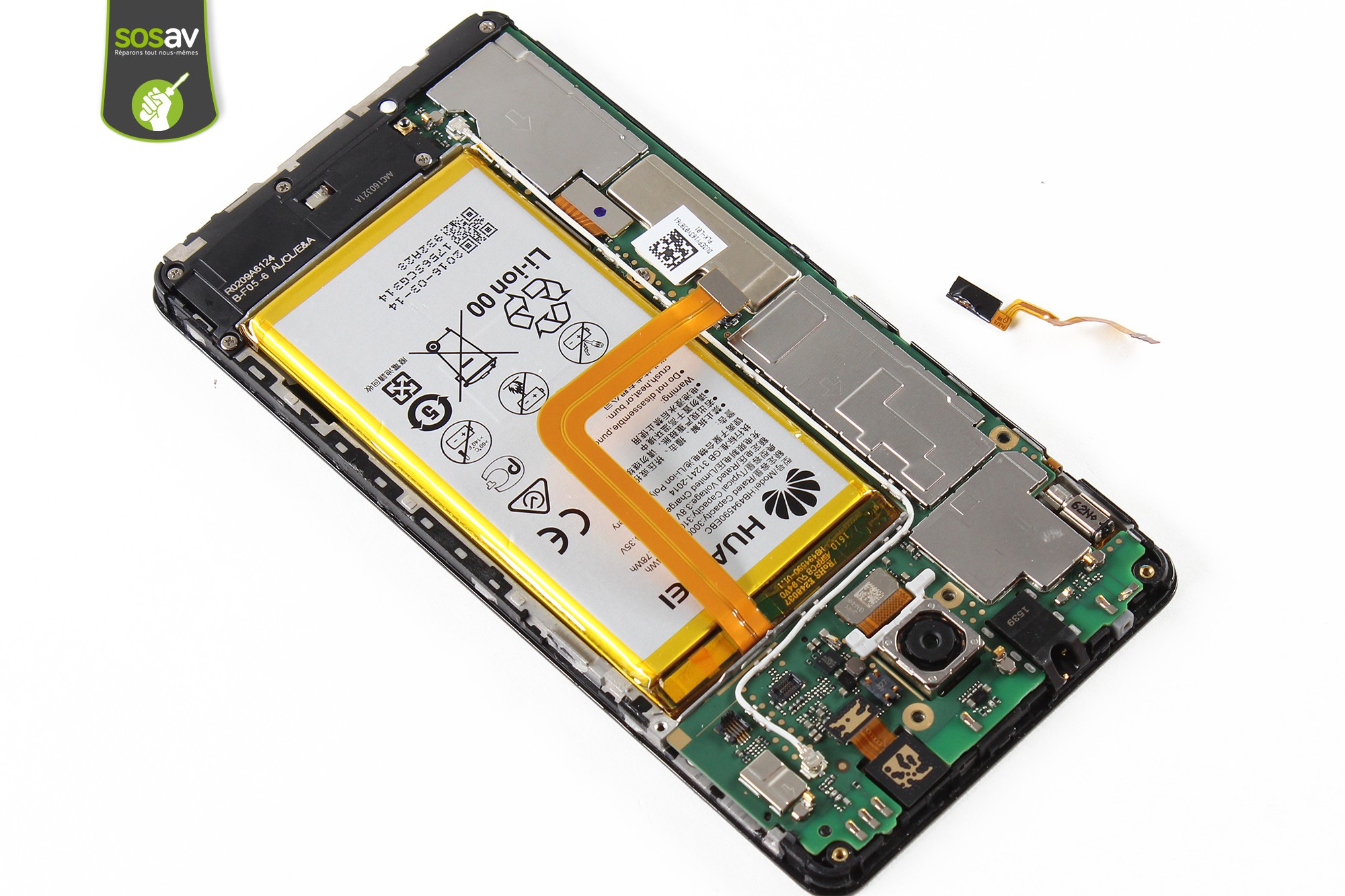

Poursuivez en déconnectant le capteur d'empreinte de la carte mère.Insérez ensuite la spatule en nylon sous le capteur afin de le décoller, puis procédez à son retrait.Le capteur d'empreinte de votre Honor 7 est désormais démonté.
A l'aide du tournevis cruciforme, dévissez les cinq vis entourées en rouge servant à maintenir l'antenne supérieure / flash.
Saisissez ensuite l'antenne supérieure / flash à l'aide de la pince puis procédez à son retrait.L'antenne supérieure / flash de votre Honor 7 est désormais démontée.

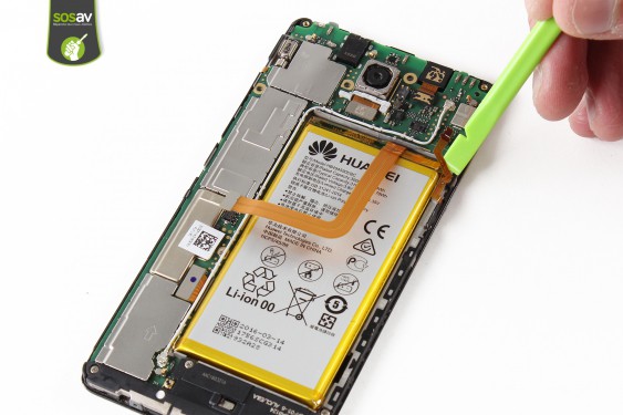

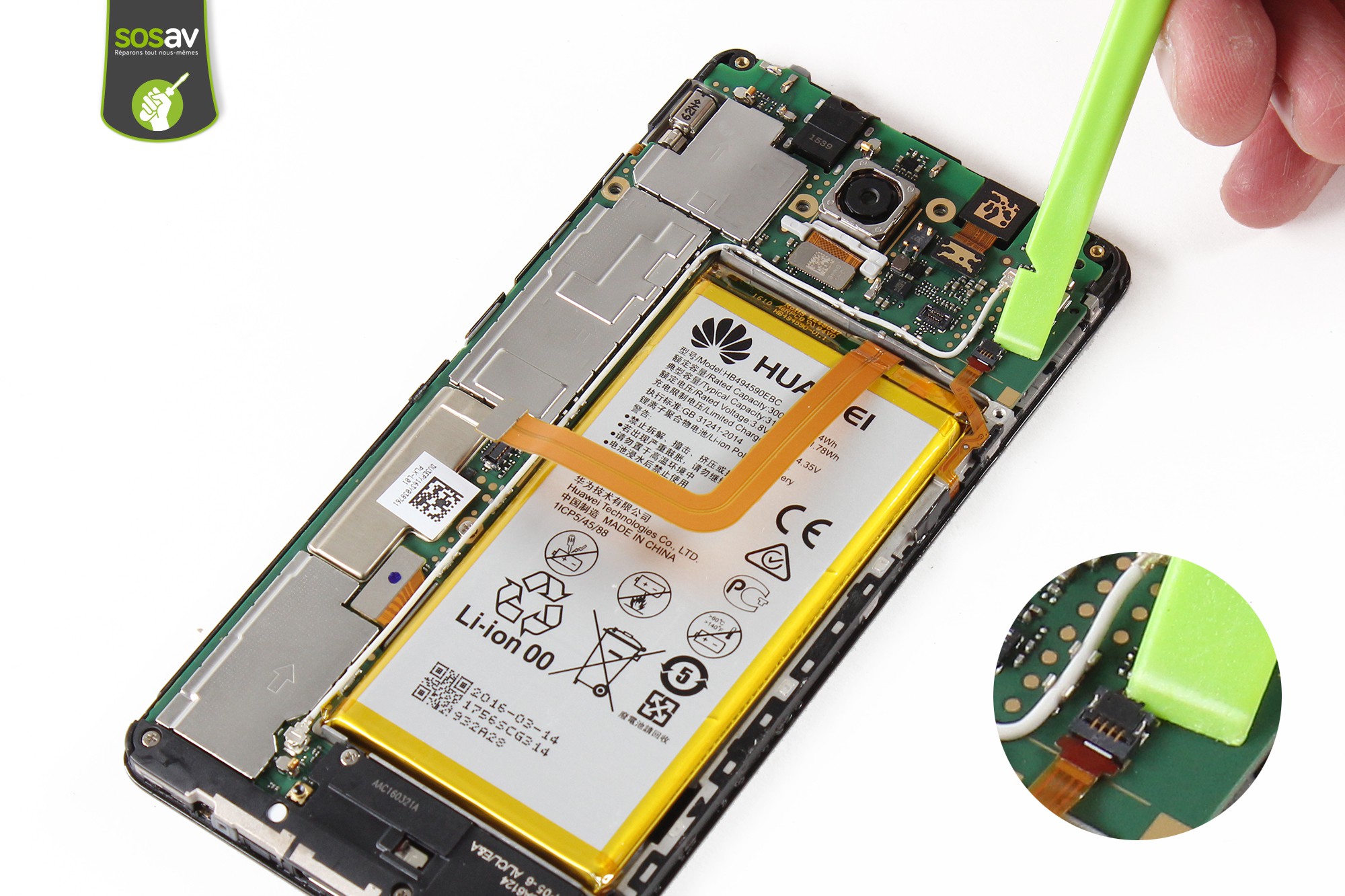

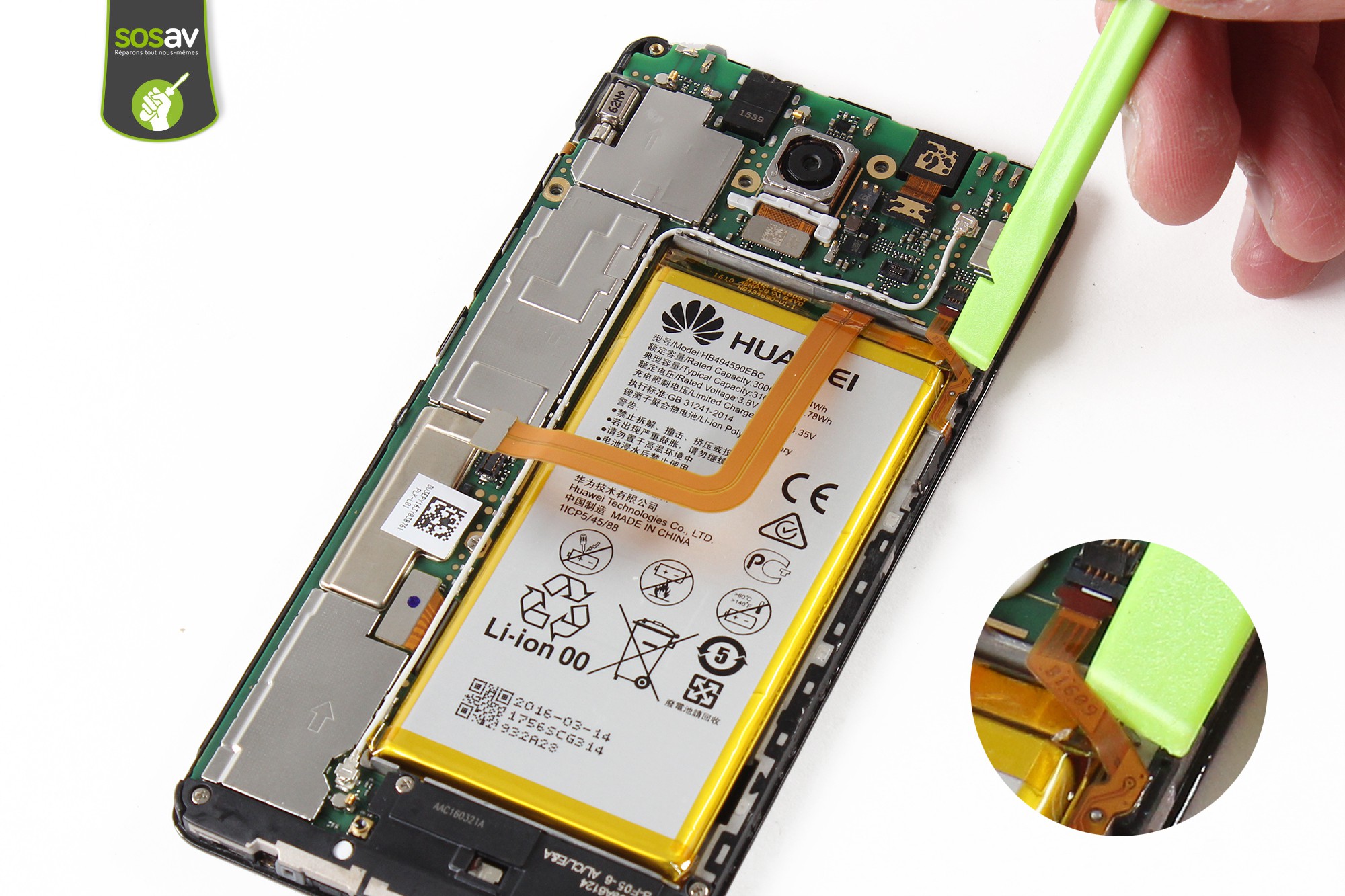

Utilisez la spatule en nylon afin de déverrouiller le connecteur de la nappe bouton smart.Pour cela, soulevez délicatement à 90° la partie supérieure du connecteur.

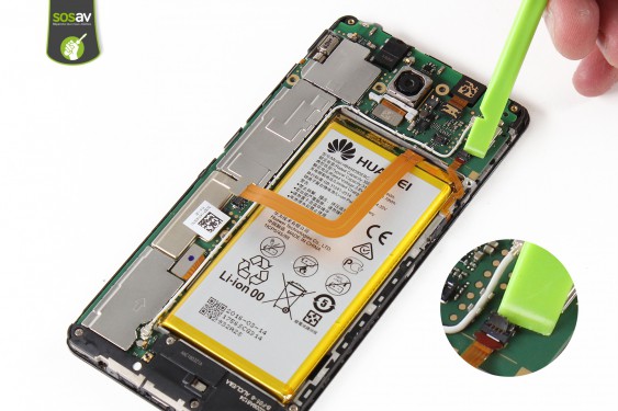

Poursuivez avec la spatule en nylon et sortez la nappe de son connecteur.

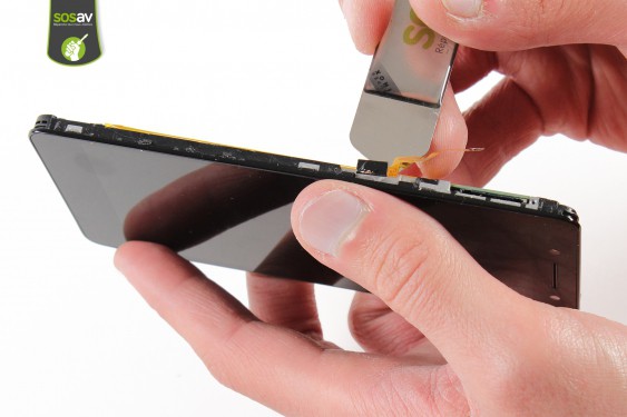

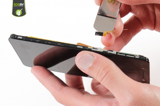

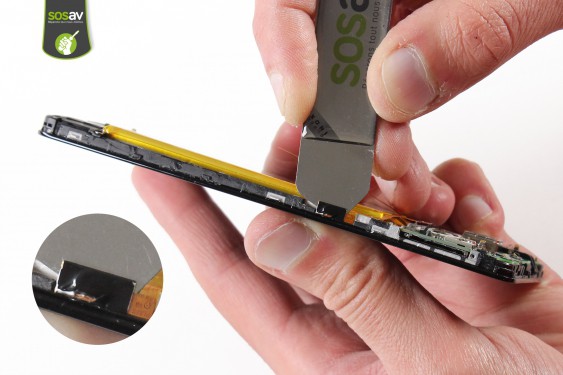

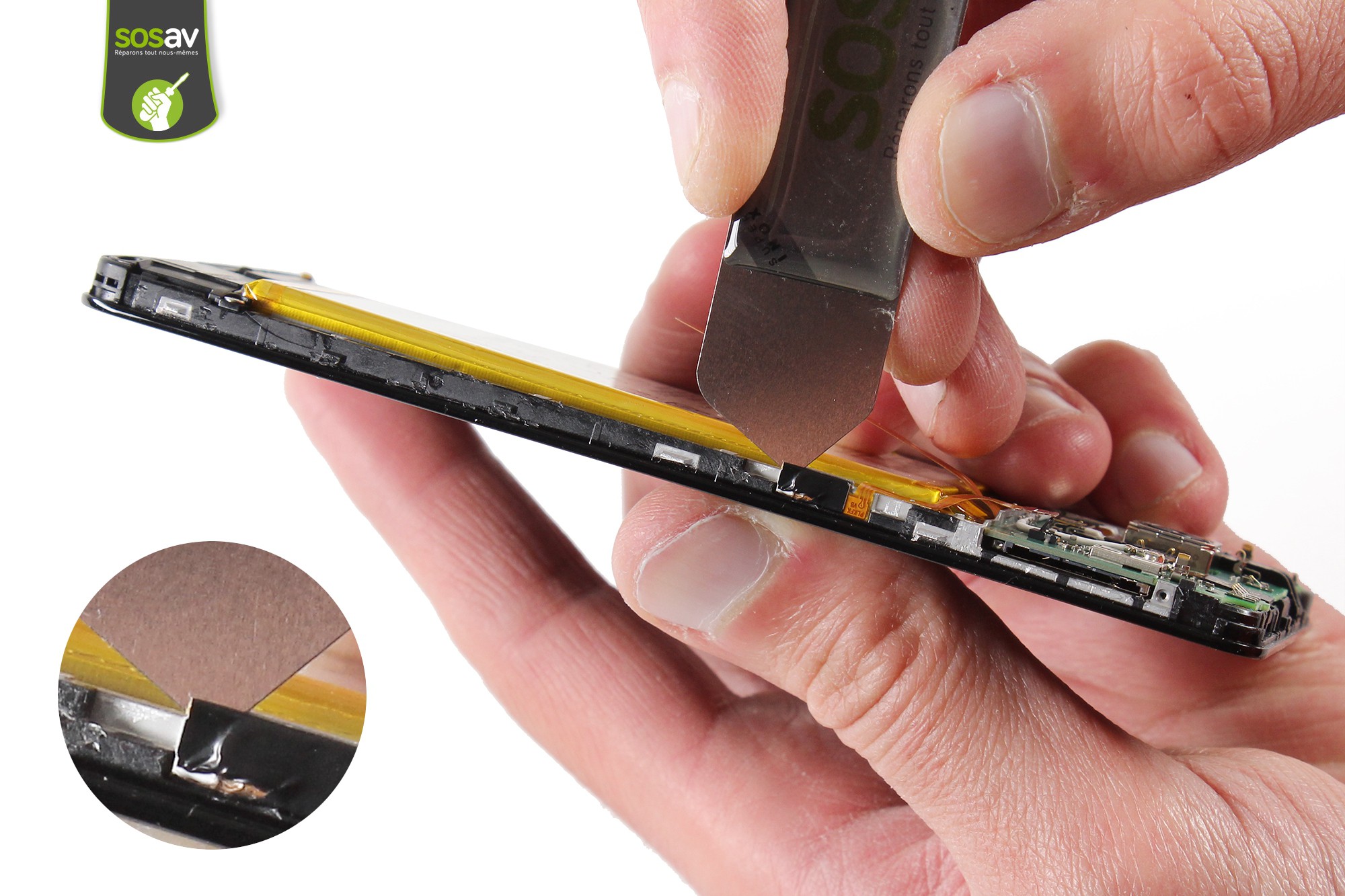

Insérez de nouveau la spatule iSesamo dans l'interstice châssis-nappe afin de décoller la nappe.Procédez à son retrait.
La nappe bouton smart de votre Honor 7 est désormais démontée.Procédez à son remplacement par une nappe neuve si cela est nécessaire.
