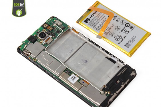

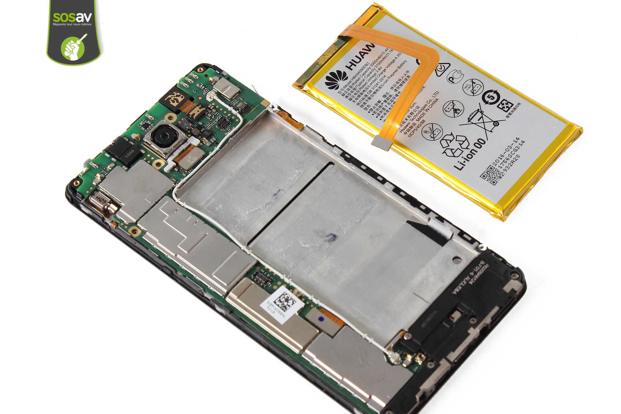

Conservez la spatule en nylon pour soulever la batterie afin de la décoller, du côté droit.Note importante : La batterie est très solidement collée au châssis et peut s'avérer très difficile à décoller !Dans le cas où vous n'auriez pu retirer les adhésifs, nous vous conseillons de procéder au décollement de la batterie petit à petit, sans forcer et dans une pièce ventilée.Ne percez ou ne pliez en aucun cas la batterie ! Elle peut dégager des vapeurs et dans de très rares cas un risque d'incendie et/ou explosion.
Saisissez puis retirez la batterie.
La batterie de votre Honor 7 est désormais démontée.En cas de problème d'autonomie, remplacez la batterie défectueuse par une neuve.
