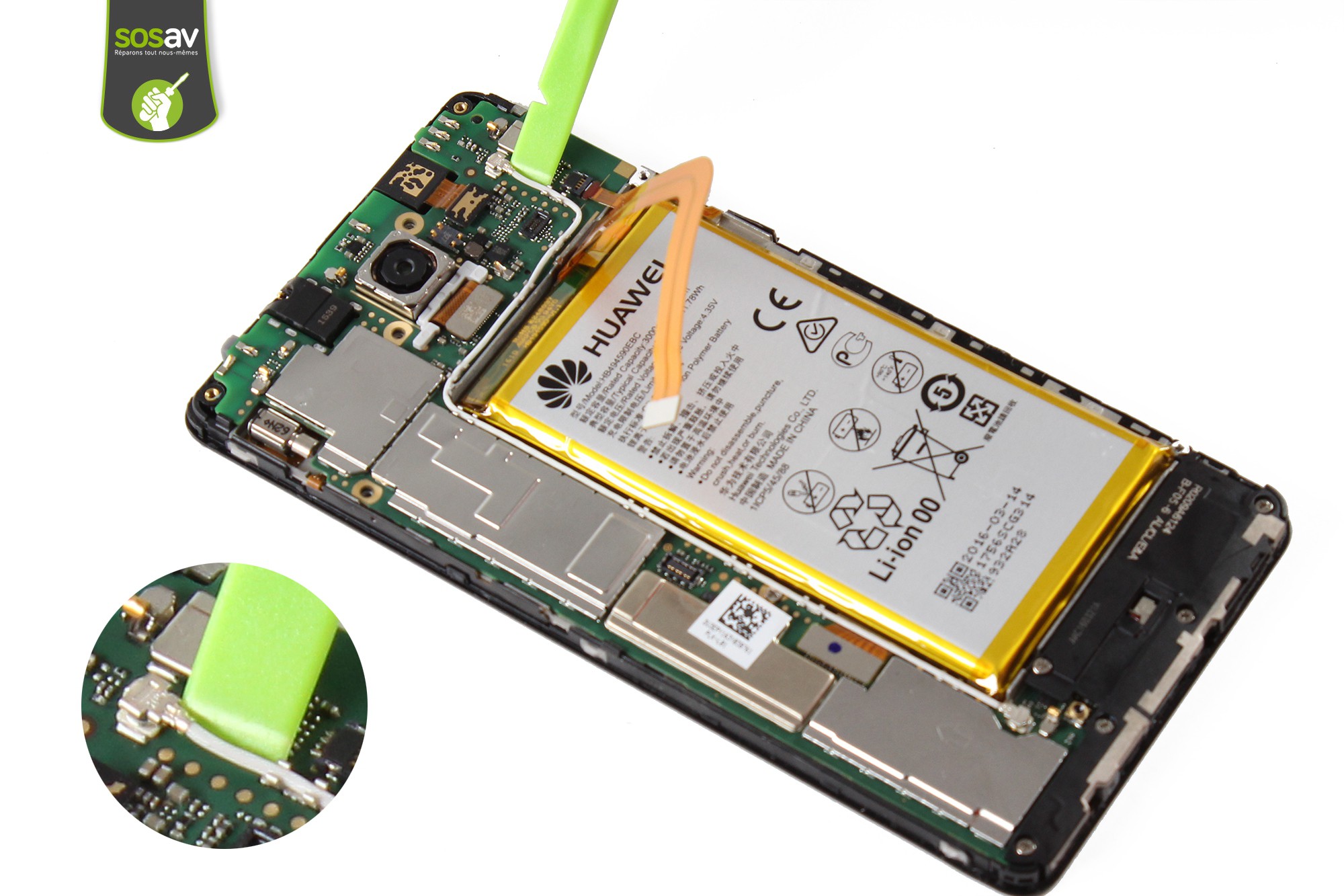

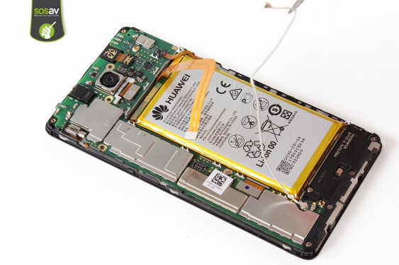

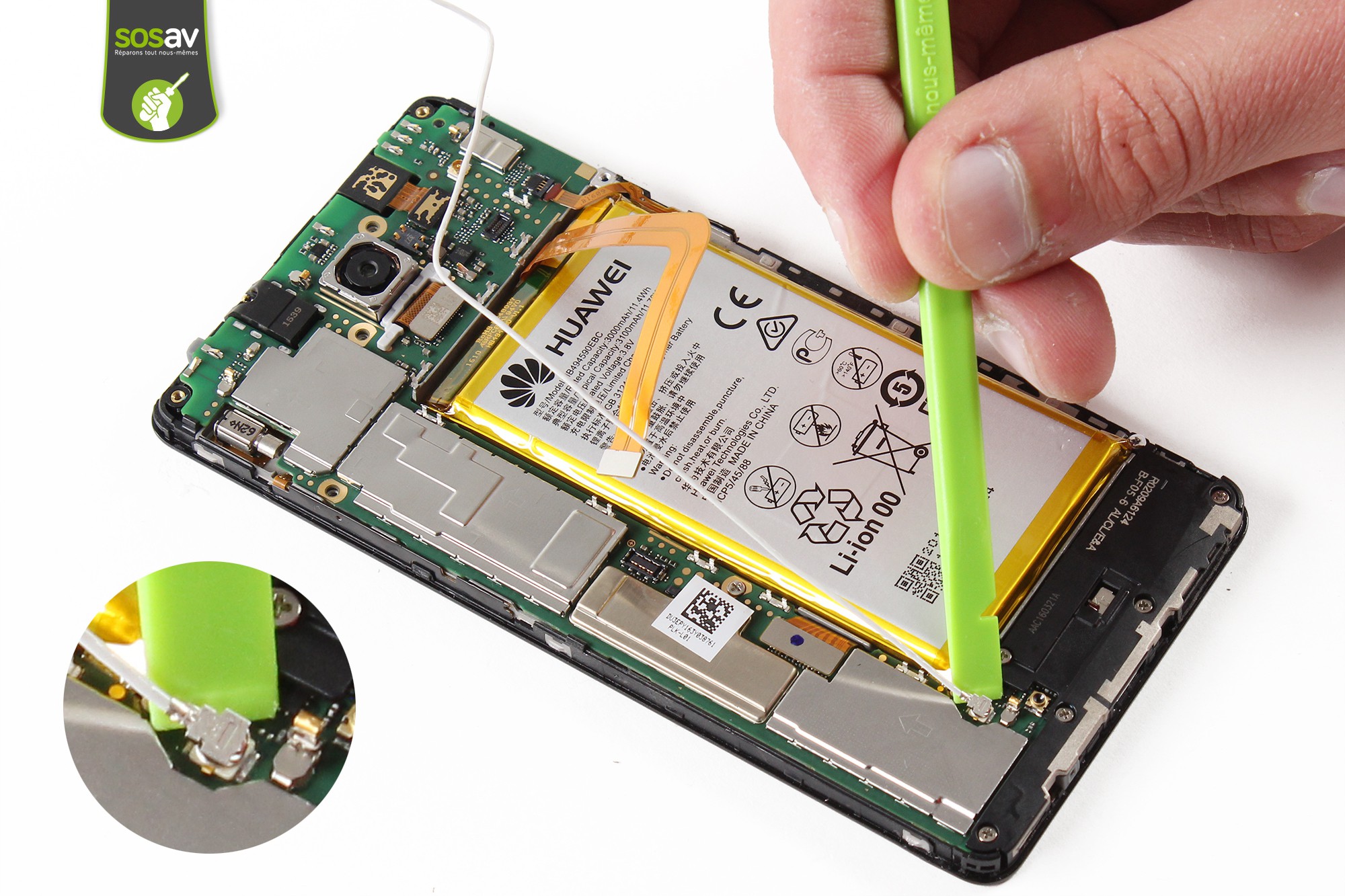

Utilisez la spatule en nylon afin de déconnecter la partie supérieure du câble d'interconnexion.

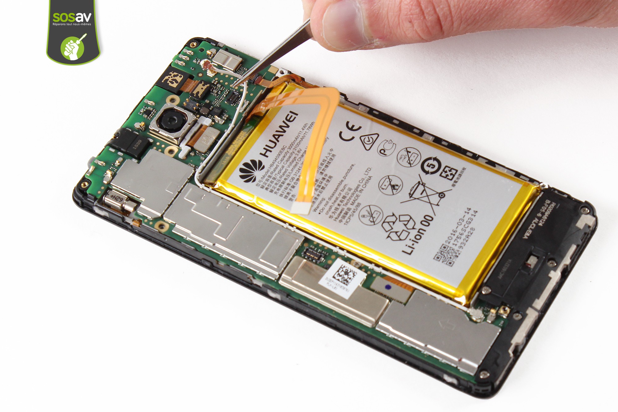

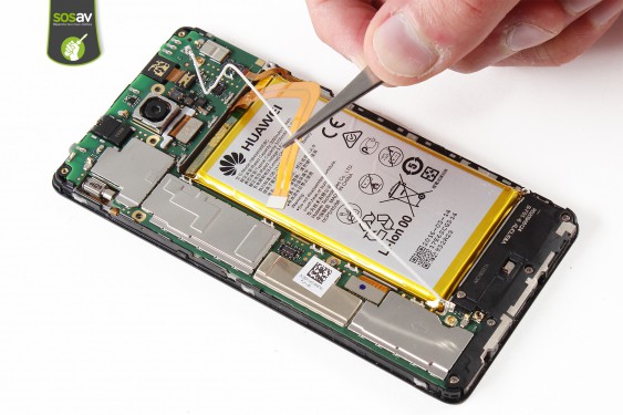

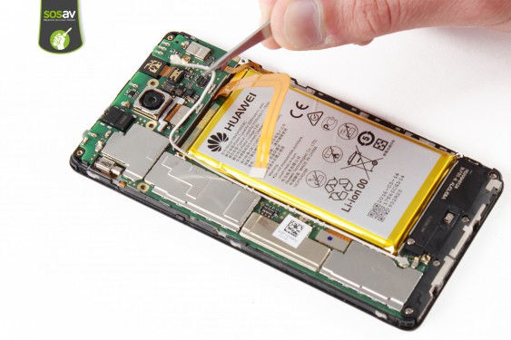

Saisissez le câble d'interconnexion à l'aide de la pince puis retirez délicatement le câble de ses attaches métalliques.

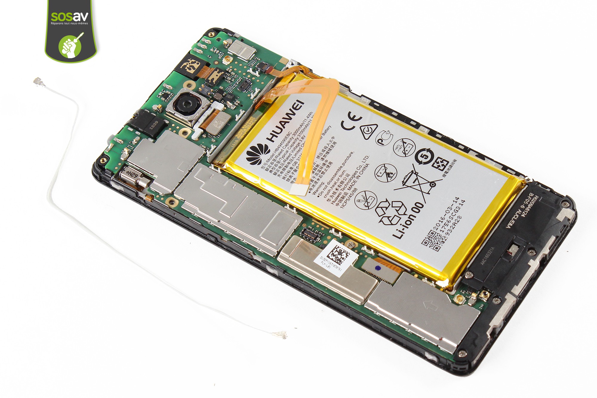

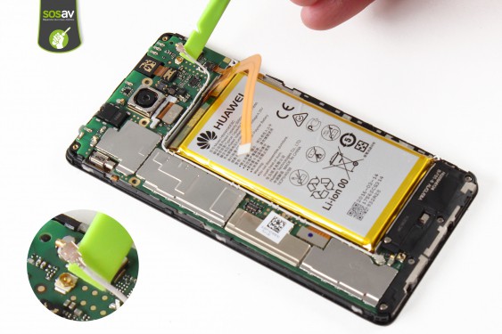

Déconnectez enfin le connecteur inférieur du câble d'interconnexion avec la spatule en nylon.Saisissez puis retirez le câble à l'aide de la pince.
Le câble d'interconnexion de votre Honor 7 est désormais démonté.Procédez à son remplacement par un câble d'interconnexion neuf si cela est nécessaire.
