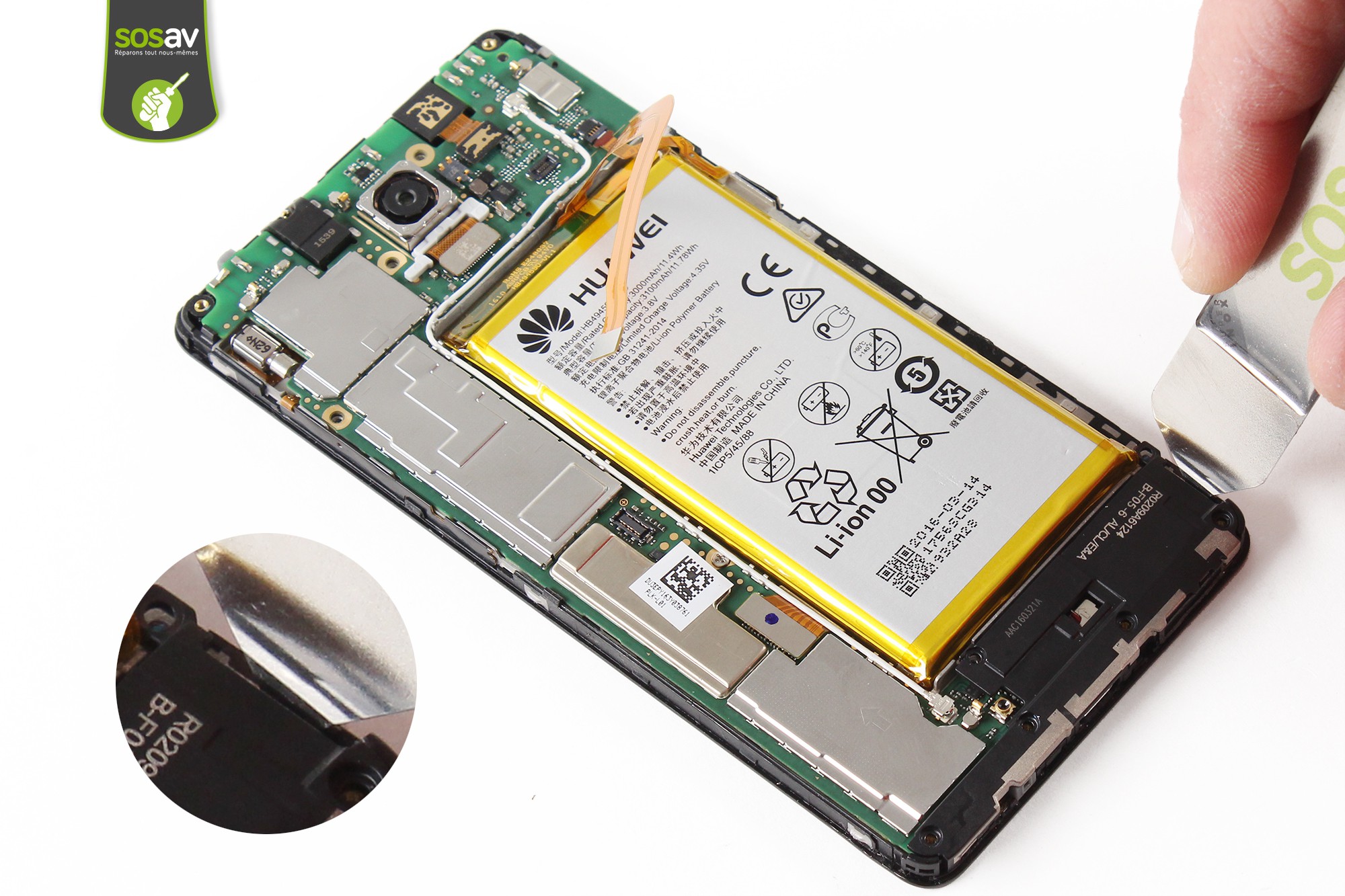

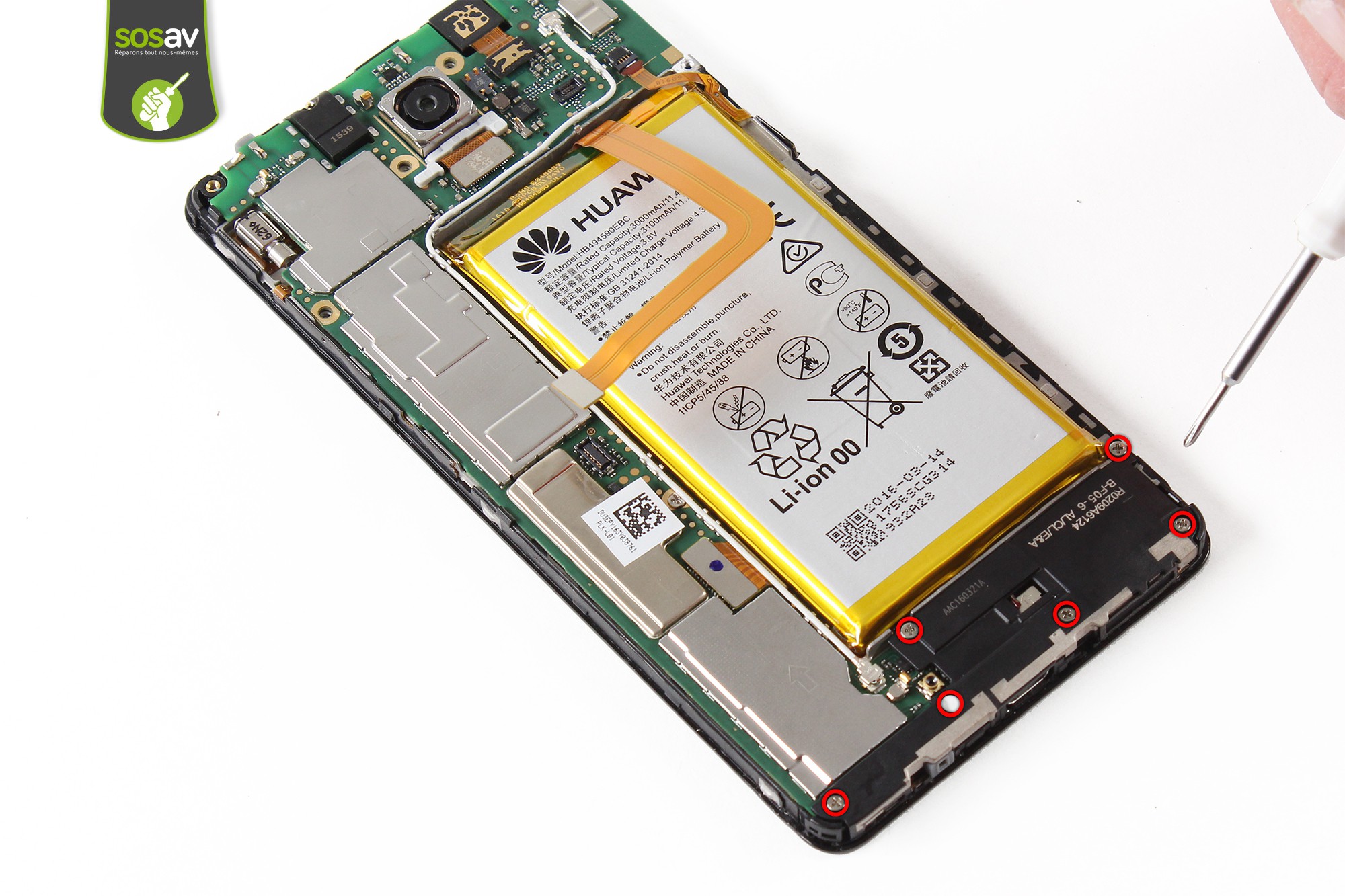

A l'aide du tournevis cruciforme, dévissez les six vis entourées en rouge servant à maintenir le haut-parleur externe / antenne GSM.

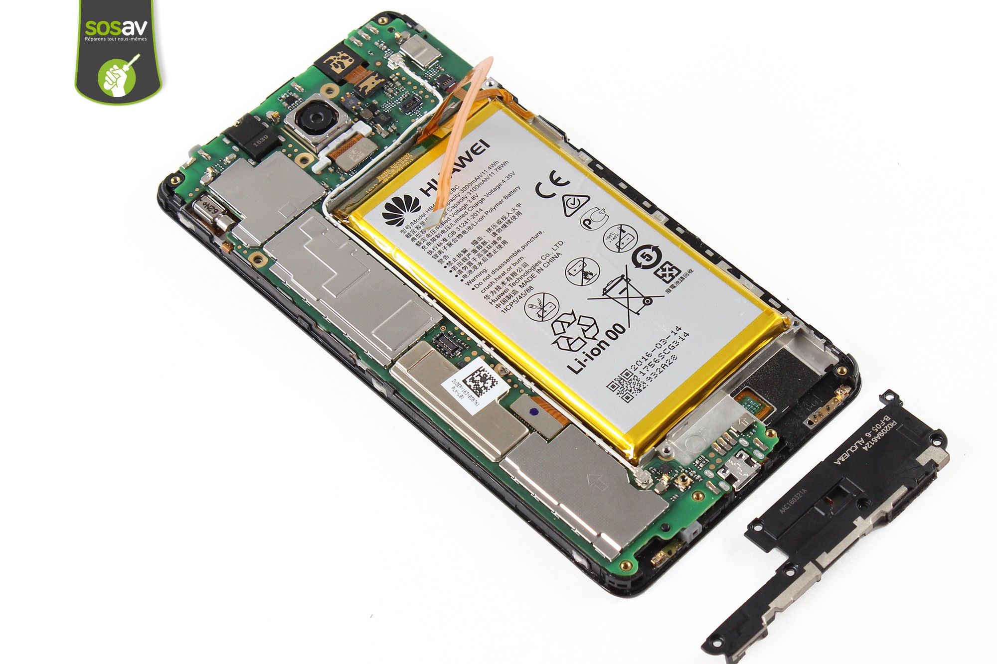

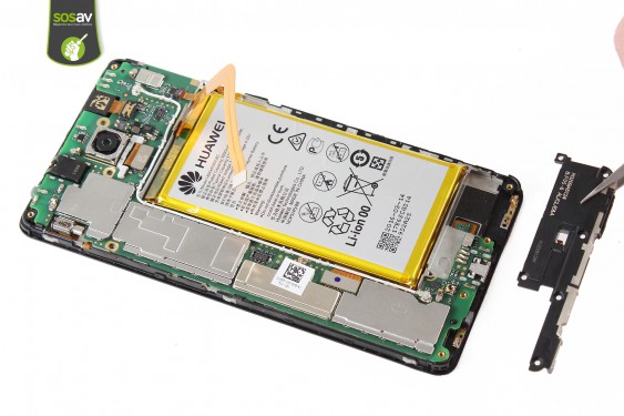

Glissez la spatule iSesamo sur le côté droit du haut-parleur externe / antenne GSM afin de le déclipser du téléphone.Procédez à son retrait à l'aide de la pince.
Le haut-parleur externe / antenne GSM de votre Honor 7 est désormais démonté.En cas de problème de son ou de réception réseau, optez pour une nouvelle pièce.
