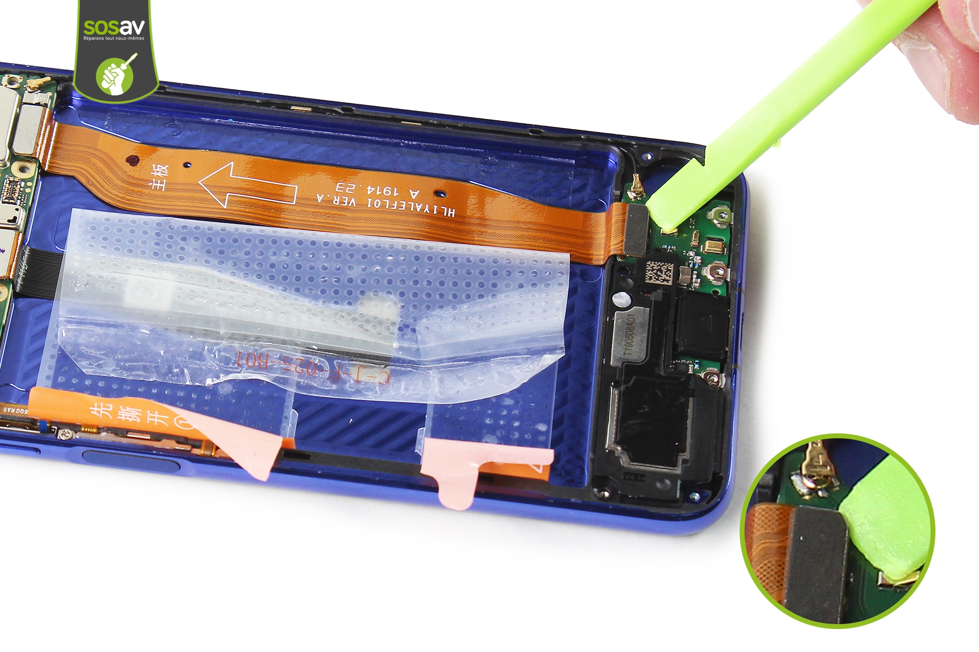

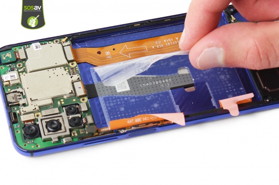

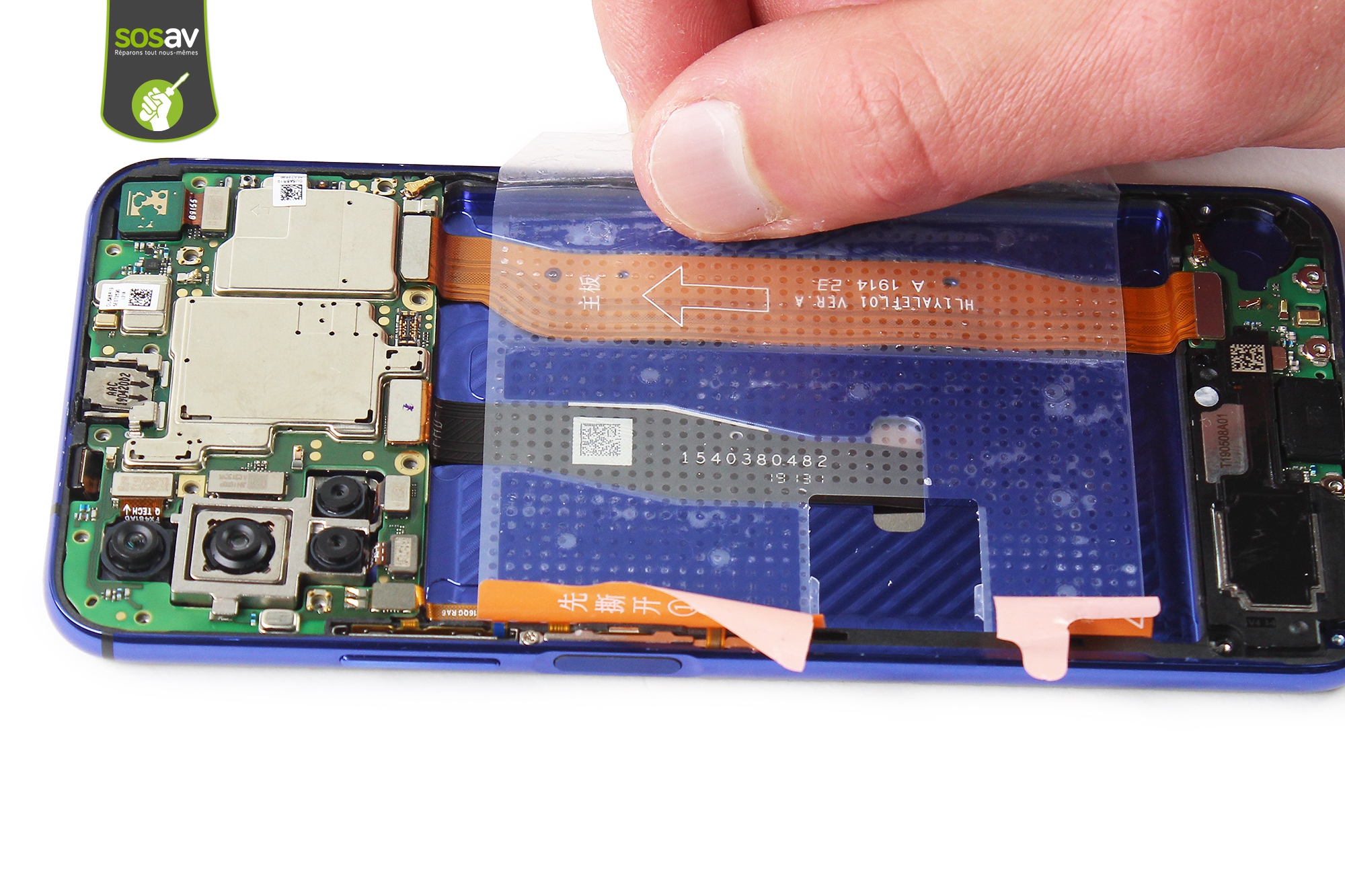

Décollez la partie droite de l'adhésif qui recouvre la nappe connecteur de charge.

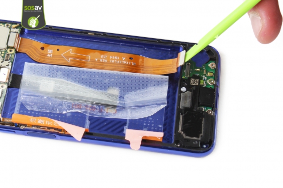

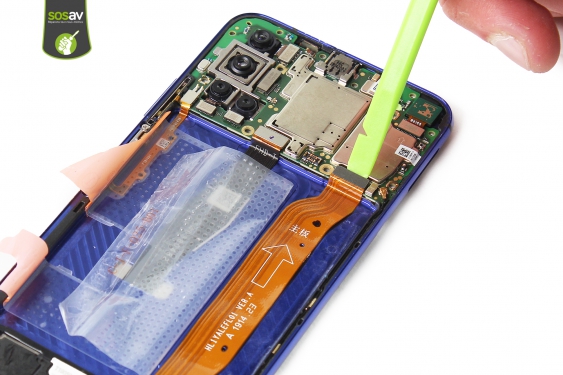

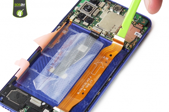

Avec la spatule en nylon, déverrouillez ensuite la nappe côté côté connecteur de charge et côté carte mère.

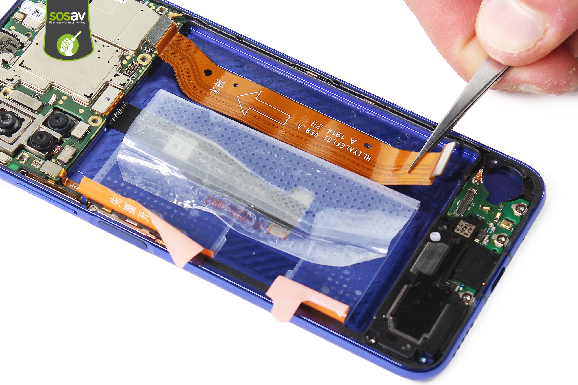

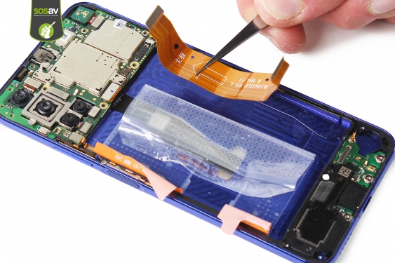

Avec la pince, saisissez et retirez la nappe de liaison connecteur de charge.

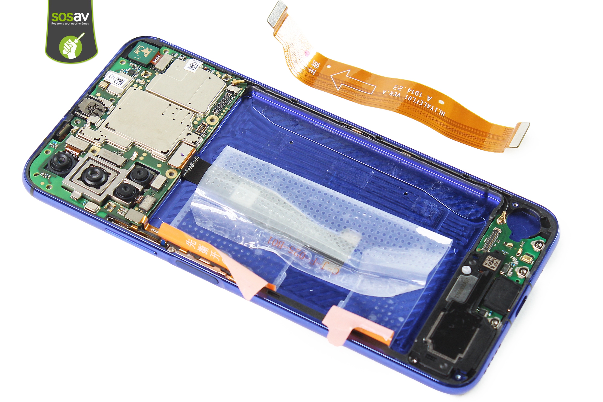

Votre nappe connecteur de charge Honor 20 est retirée.En cas de nappe déchirée ou problèmes de charge récurrents, remplacez-la grâce à ce guide gratuit !
Pour remonter votre Honor 20 suivez ce guide en sens inverse.
