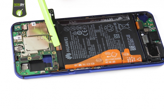

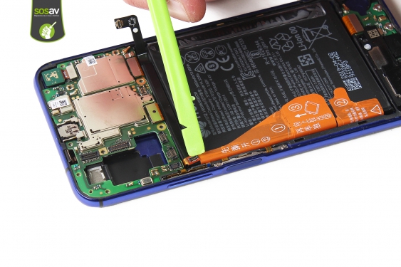

Déconnectez la nappe de la batterie avec la spatule en nylon.Il s'agit d'une précaution pour éviter les éventuels courts-circuits lors de votre réparation Honor 20.

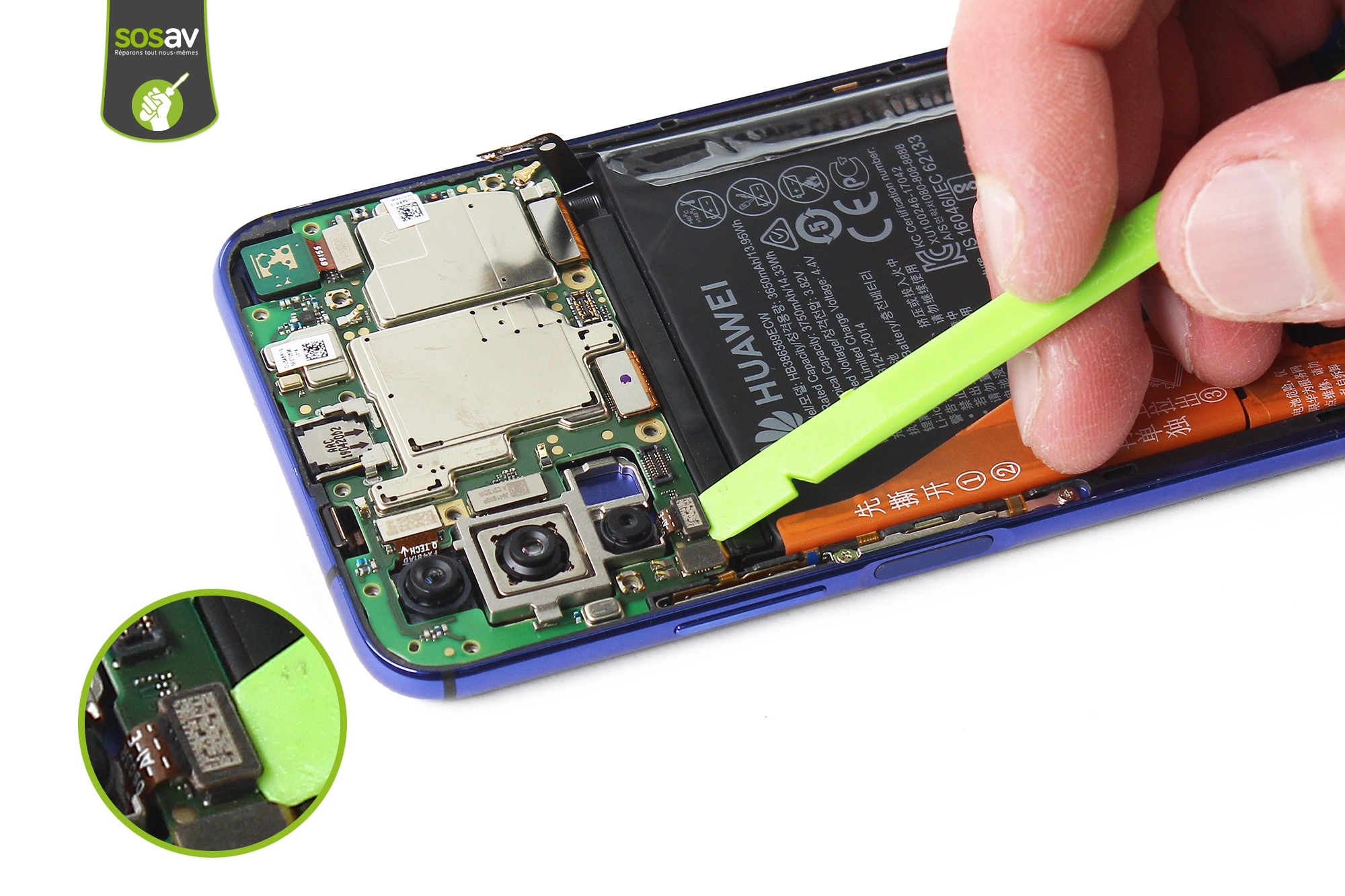

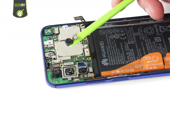

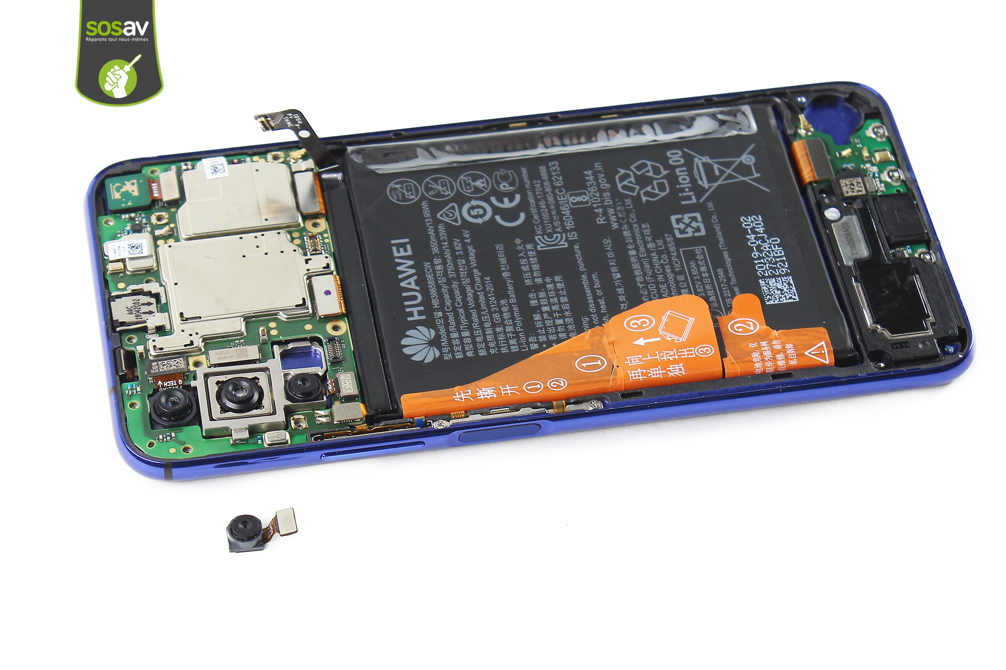

Déverrouillez la nappe de la caméra macro avec la spatule en nylon.Puis retirez-la.
La caméra macro est déposée.

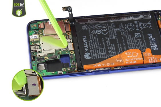

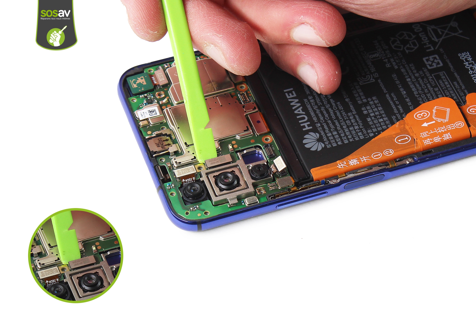

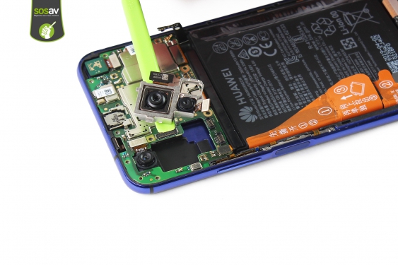

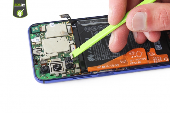

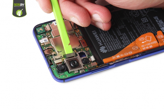

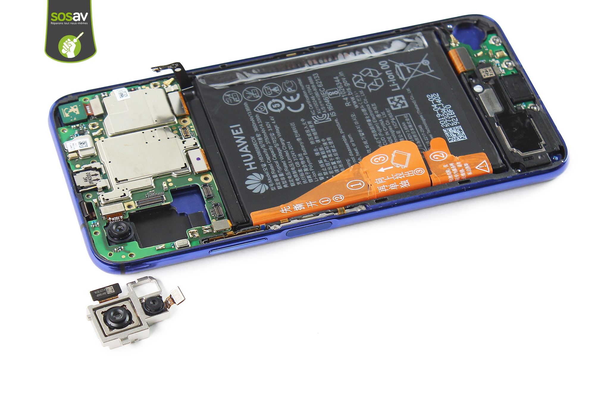

Gardez la spatule en nylon pour débrancher la première nappe du bloc caméra arrière + téléobjectif.

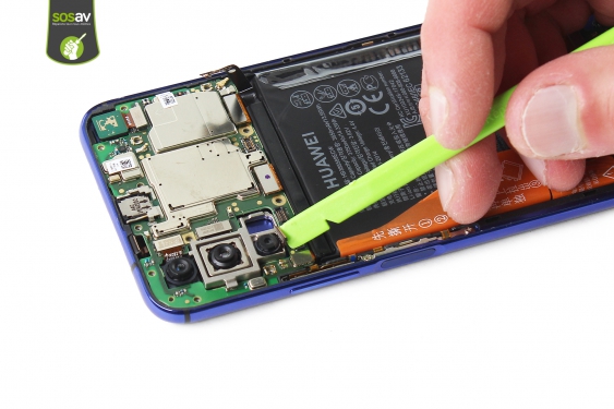

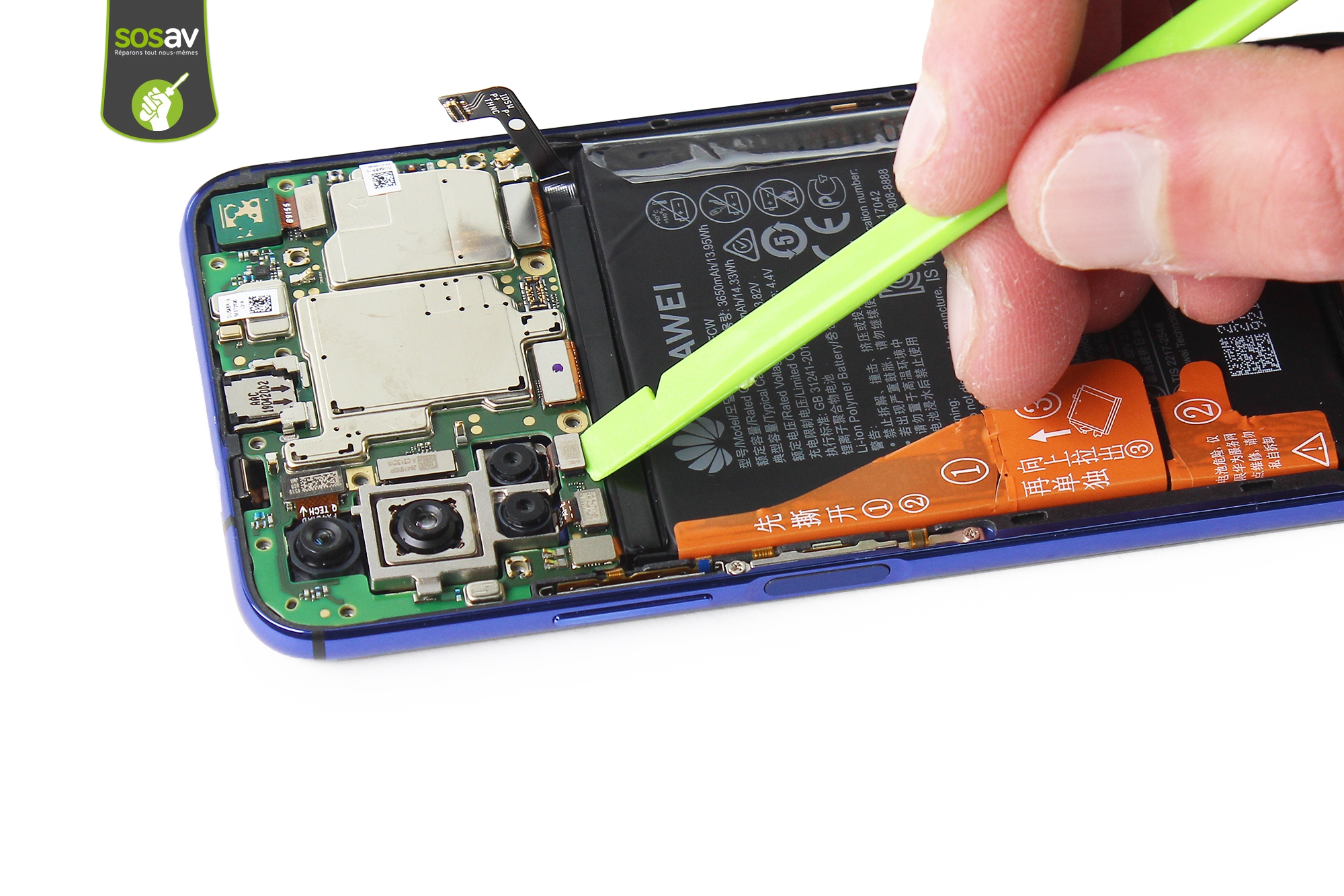

Débranchez ensuite la seconde napppe de la caméra, située sur le côté.Vous pouvez sortir le bloc caméra.
Le bloc caméra arrière + téléobjectif est déposé.

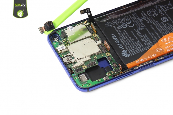

Déconnectez ensuite la caméra grand angle, toujours avec la spatule en nylon.Enfin, sortez-la doucement.
La caméra grand angle est démontée à son tour.

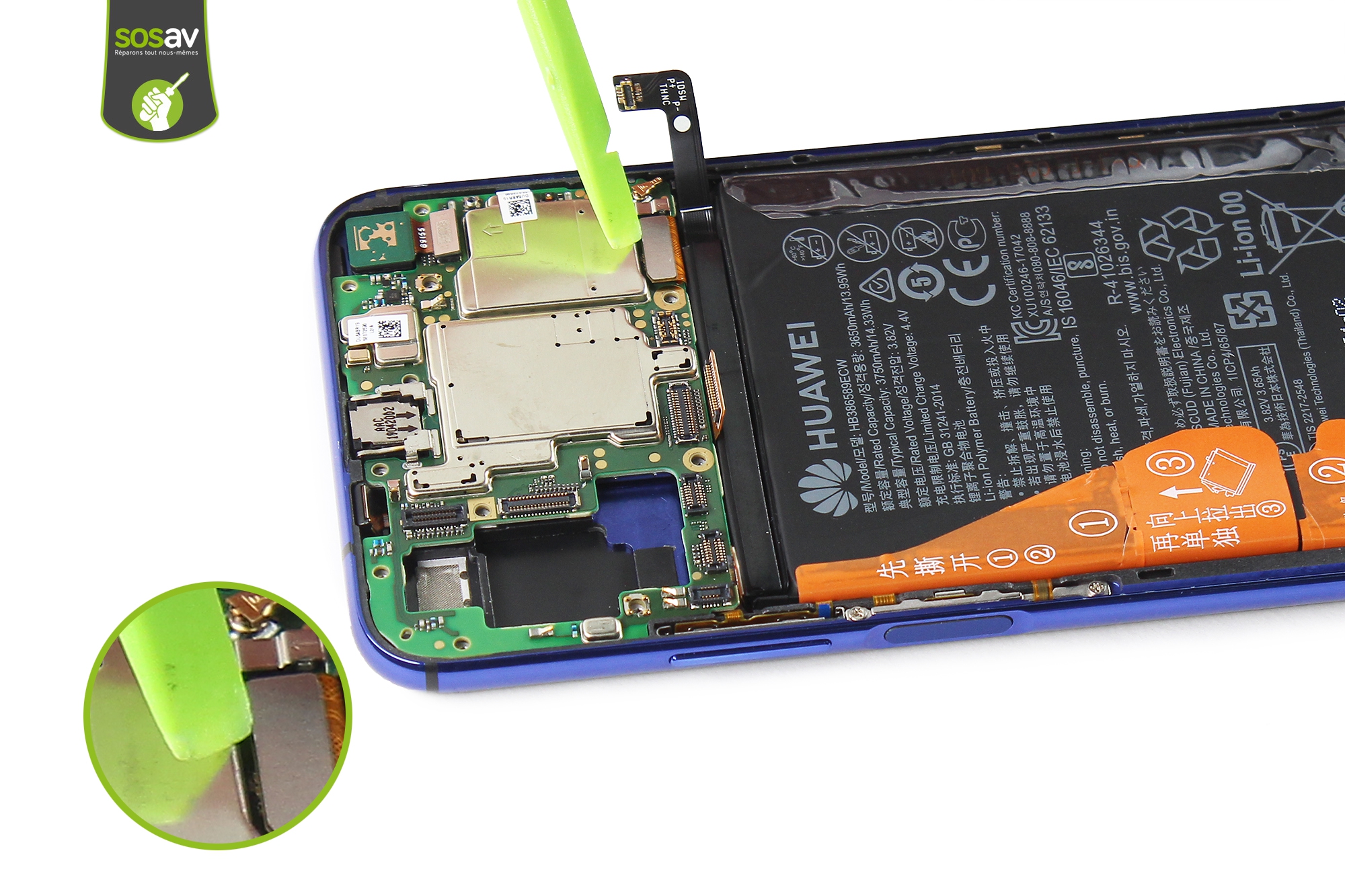

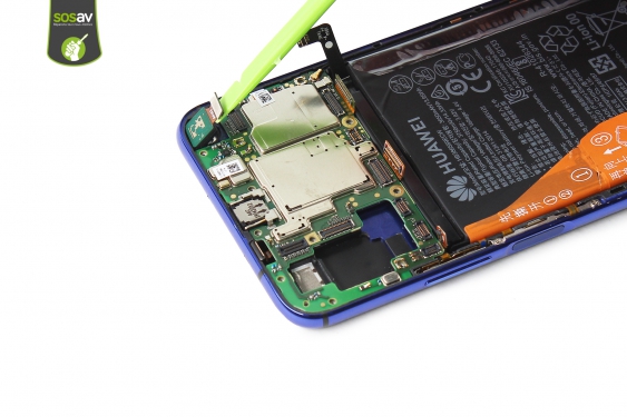

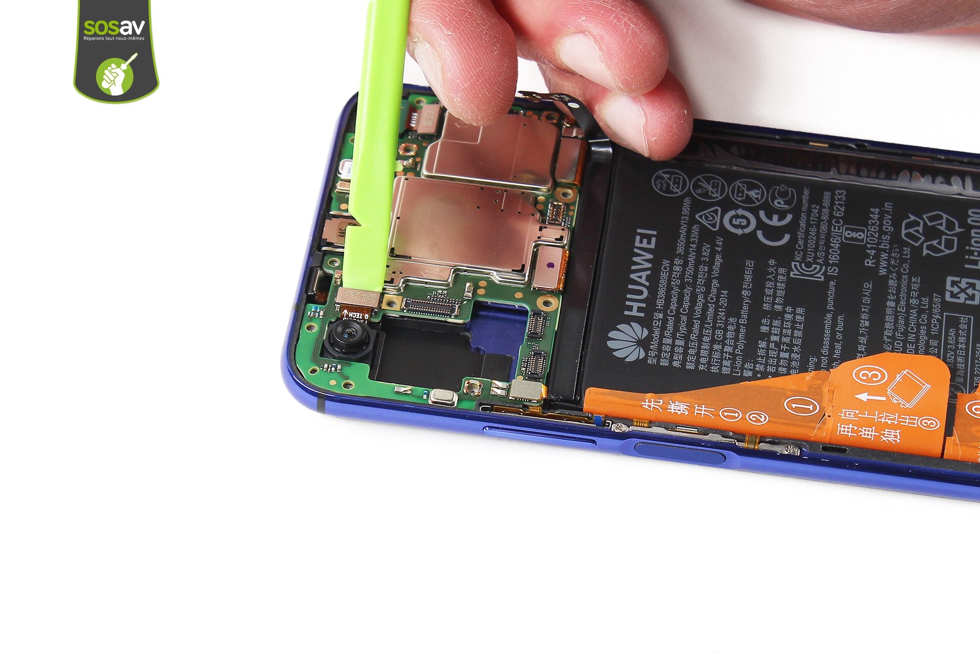

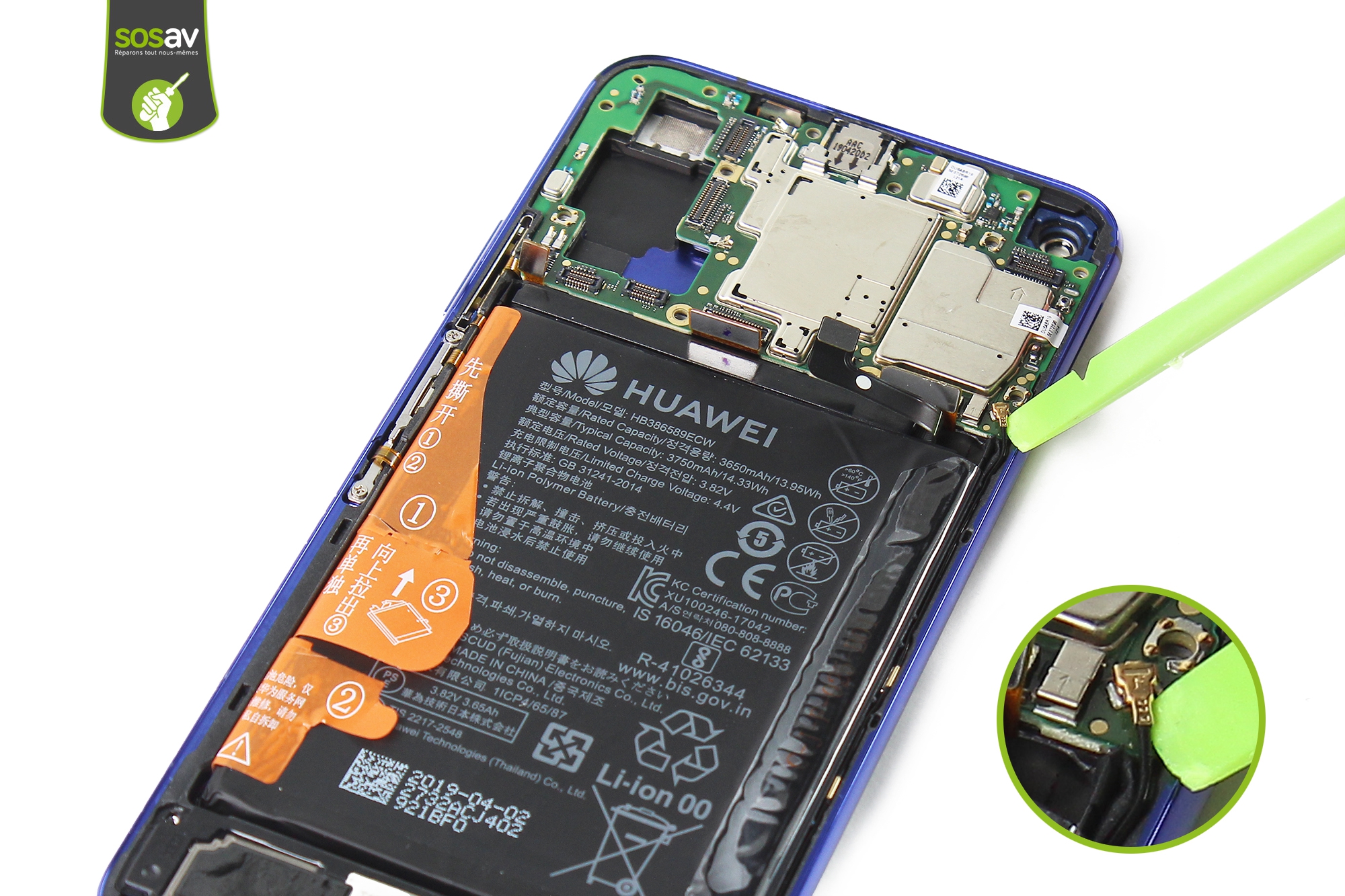

Poursuivez en déconnectant la nappe des boutons latéraux.Puis la nappe de l'écran.
Ne perdez pas la main et débranchez aussi la nappe de liaison du connecteur de charge.

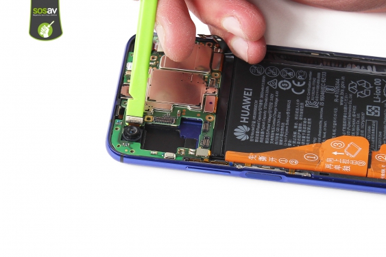

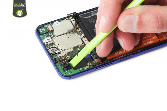

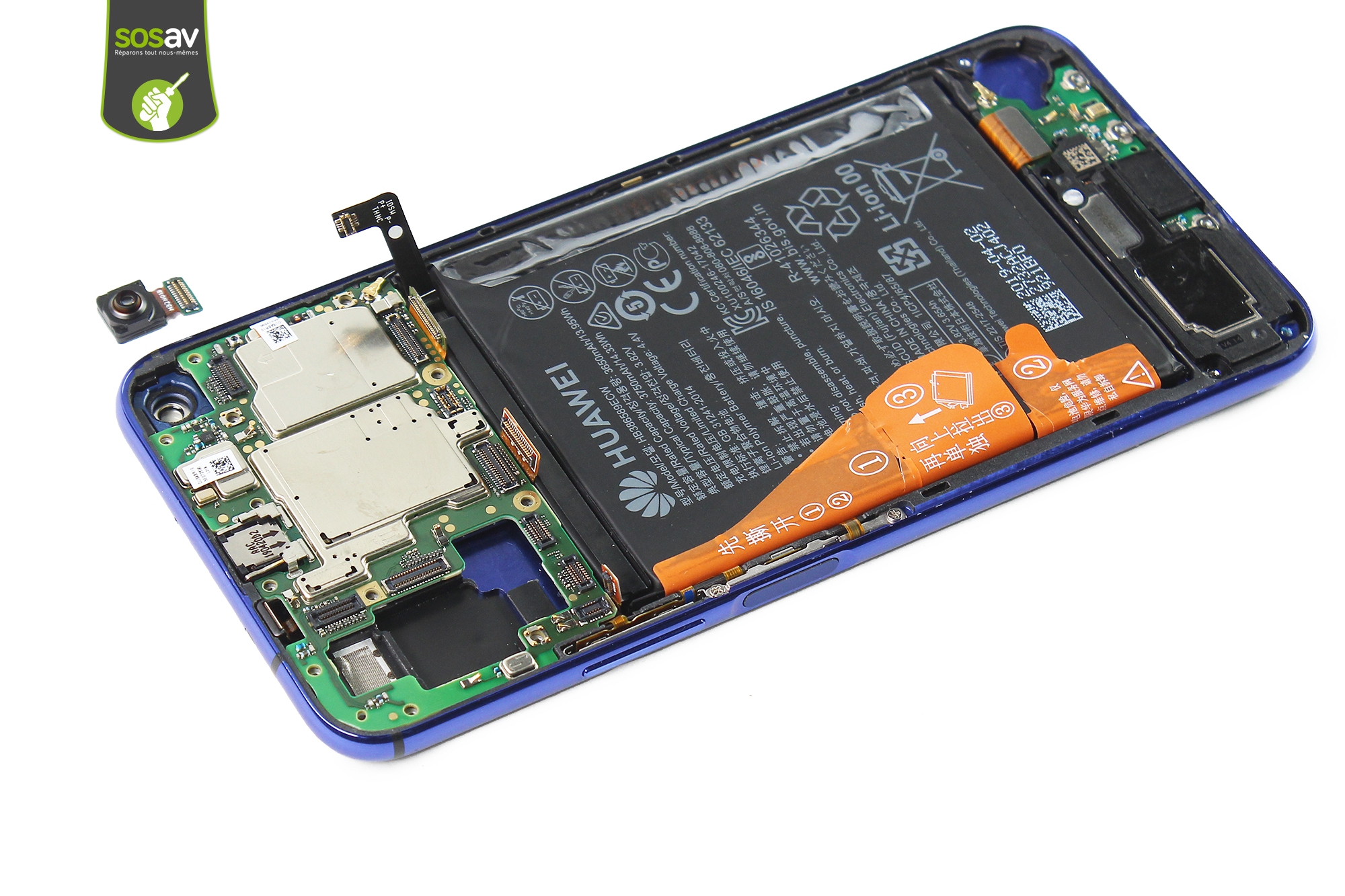

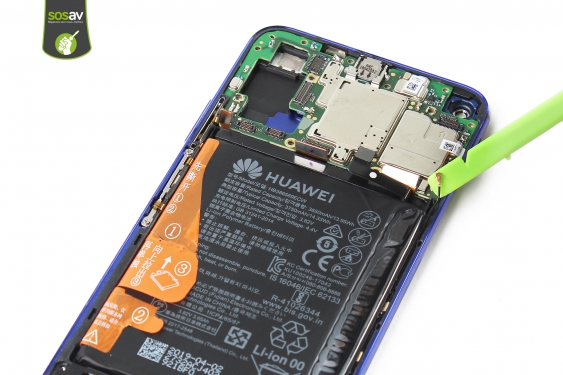

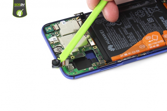

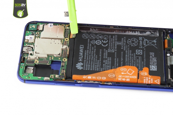

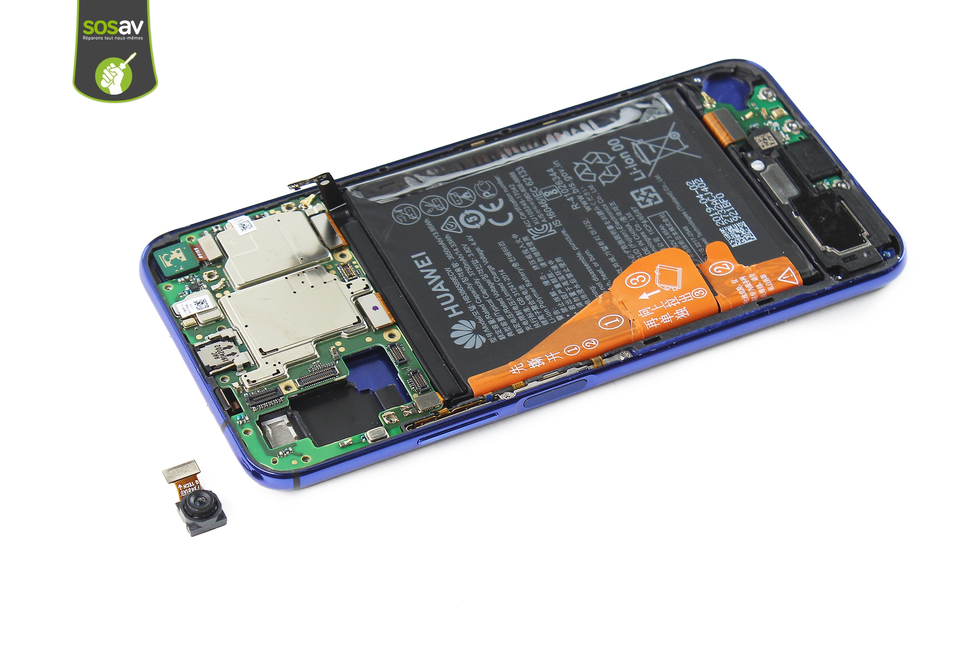

Continuez en déconnectant et en sortant la caméra avant.
La caméra est également déposée.

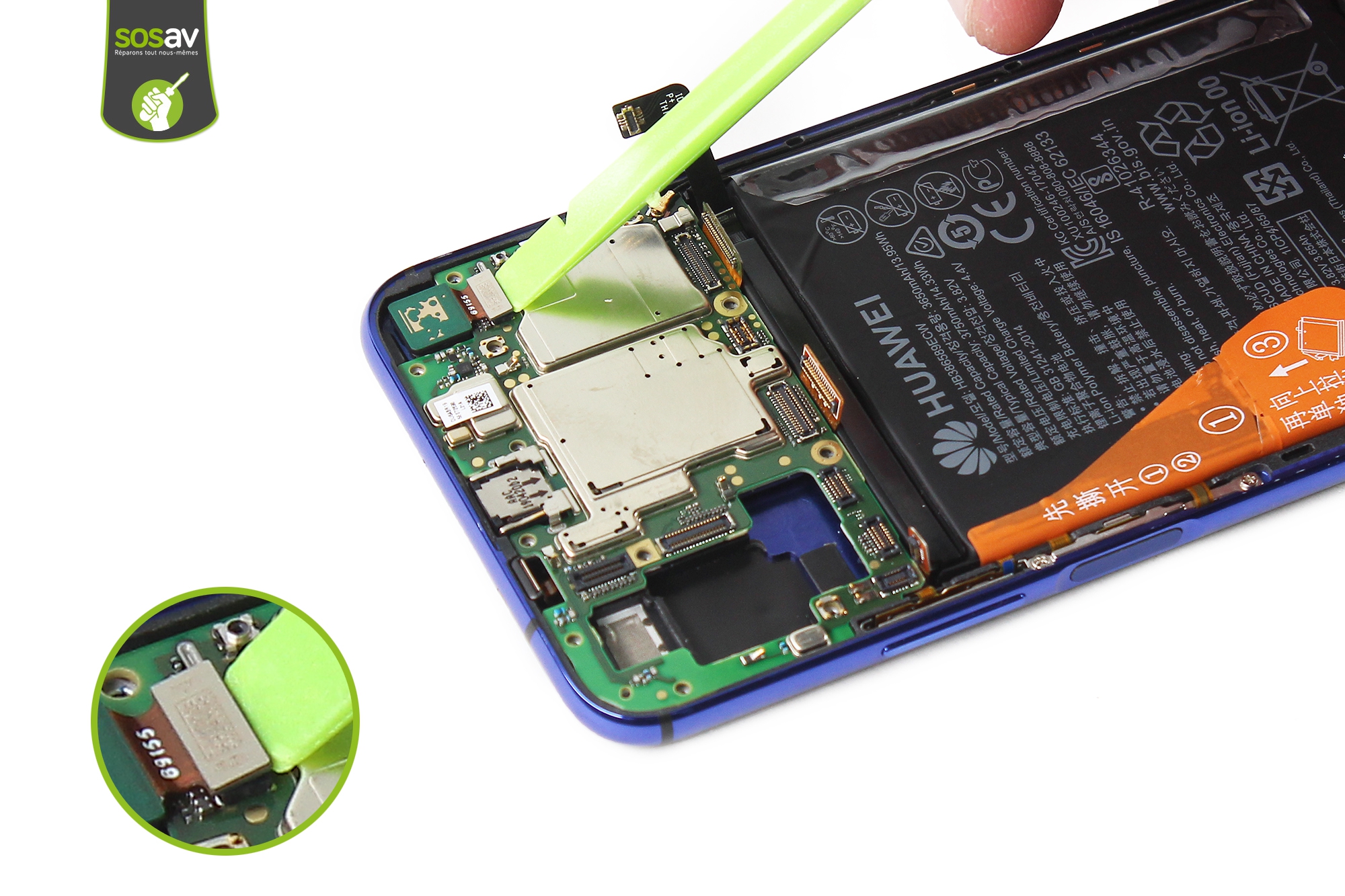

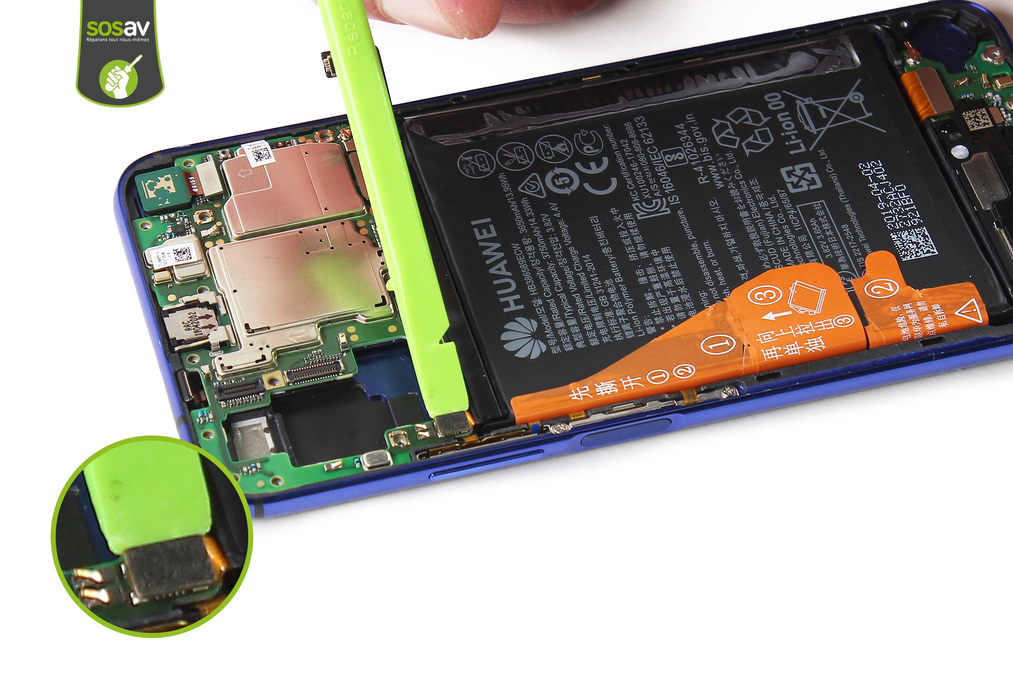

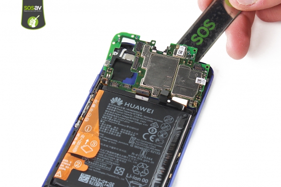

Déverrouillez ensuite le câble d'interconnexion.
Etape 24

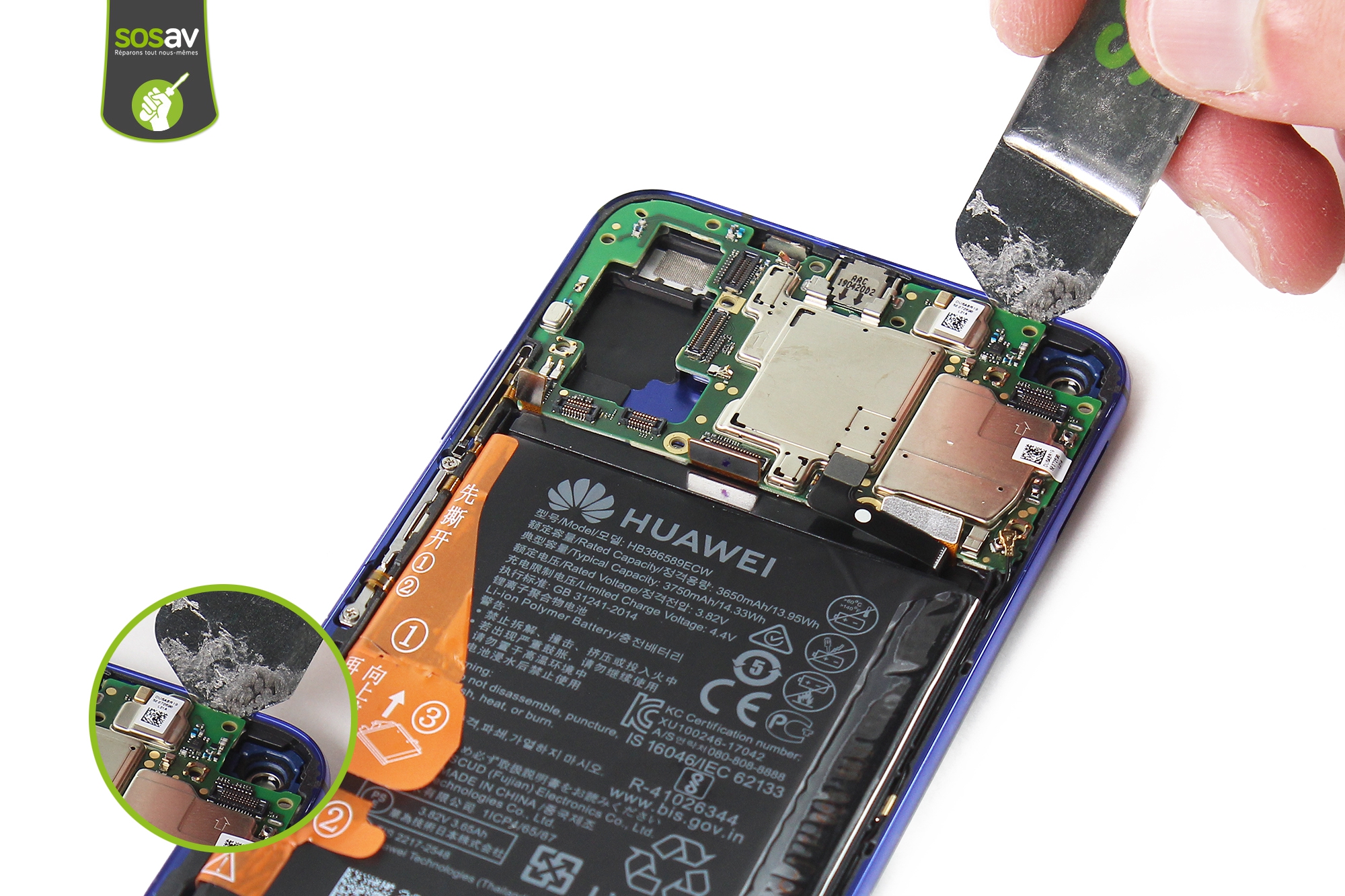

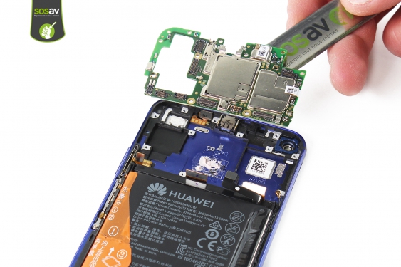

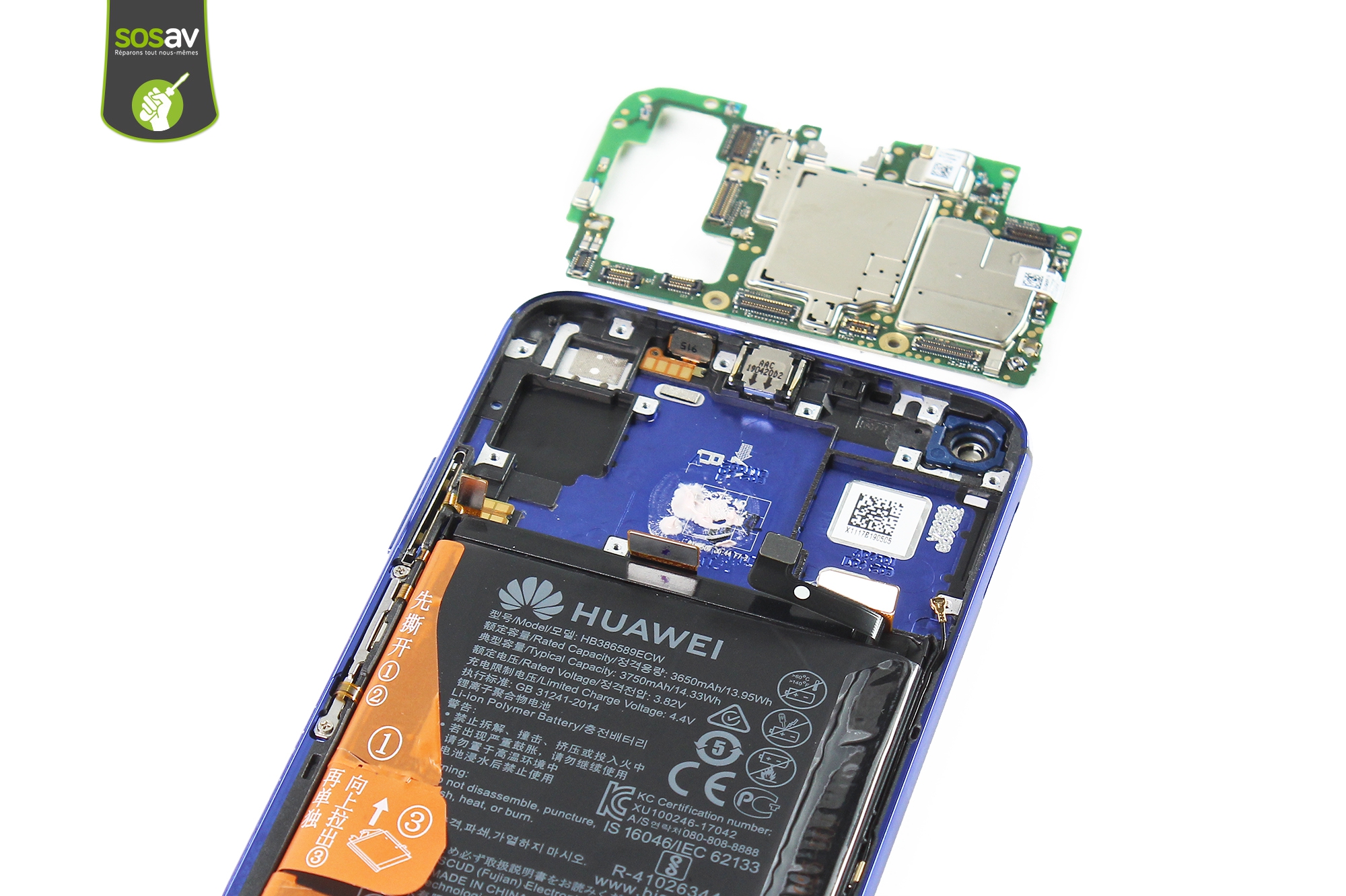

Maintenant que la carte mère est totalement libre, faites levier avec la iSesamo pour sortir délicatement la carte mère.
Etape 25
La carte mère Honor 20 est extraite.

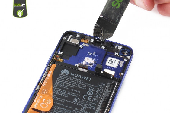

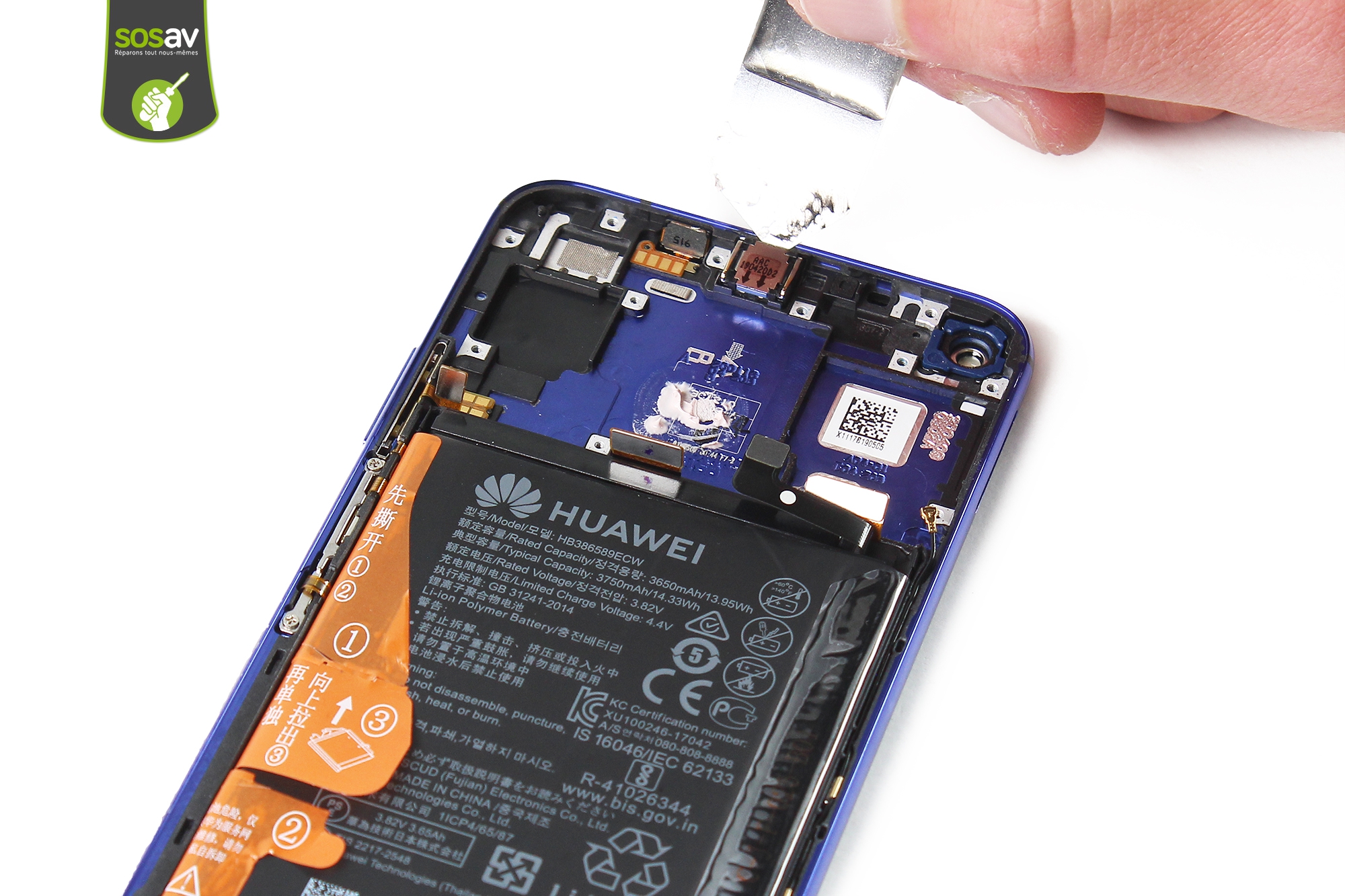

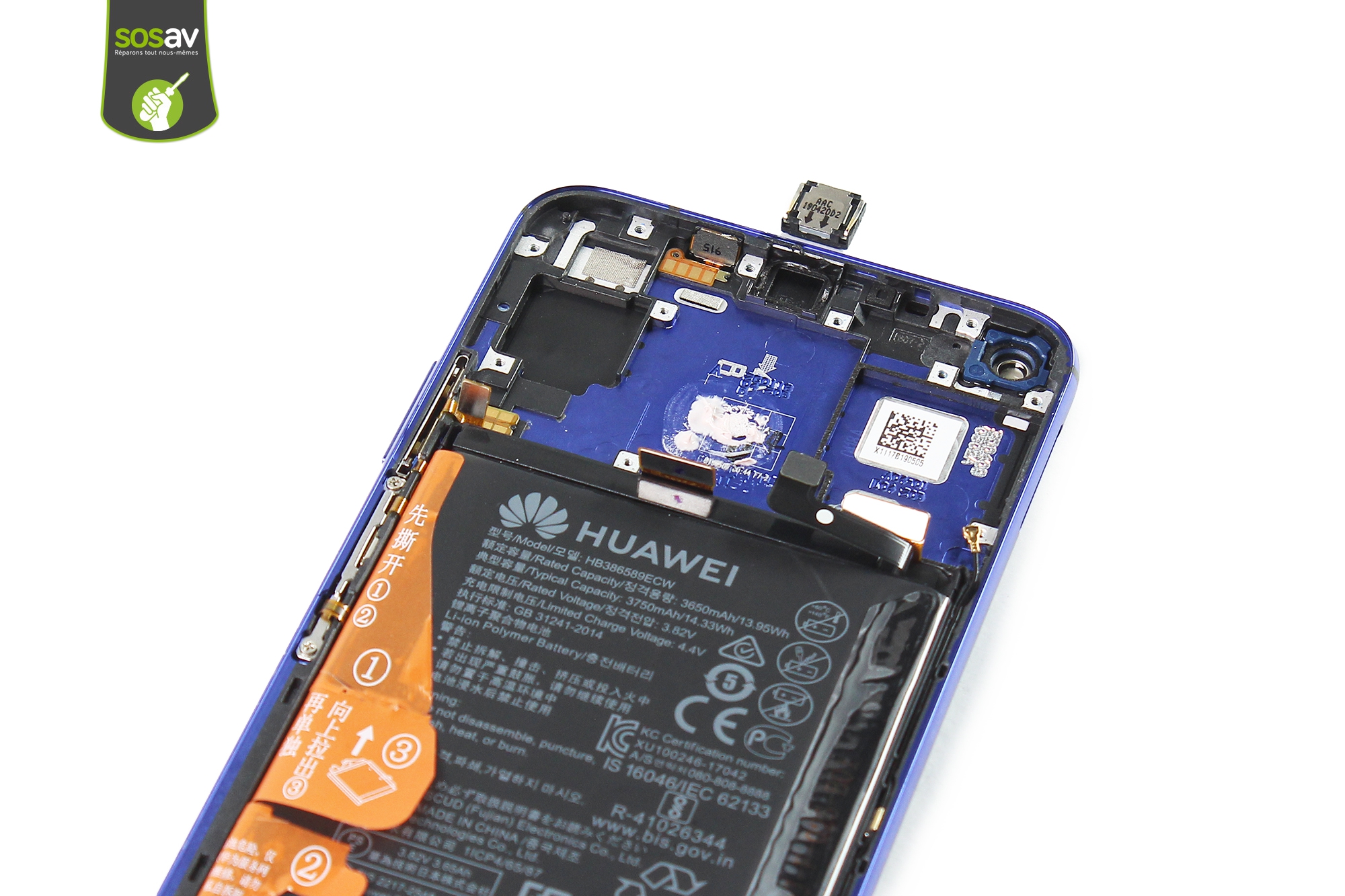

Il ne vous reste plus qu'à déloger et sortir le haut-parleur interne à l'aide de la iSesamo.
Etape 27
Le haut-parleur interne Honor 20 est déposé.Pour redonner de la voix à vos interlocuteurs, vous savez maintenant comment faire grâce à ce guide gratuit !
