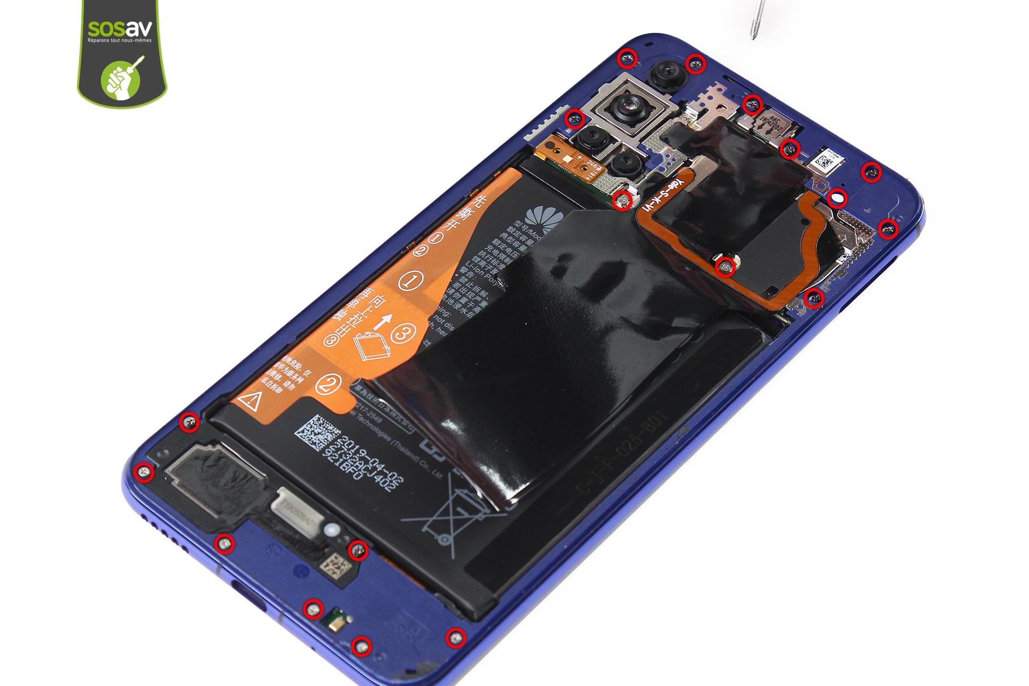

Dévissez les 18 vis entourées en rouge à l'aide du tournevis cruciforme.Vu le nombre de vis, faites attention à ne pas les perdre pour le remontage :)

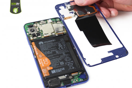

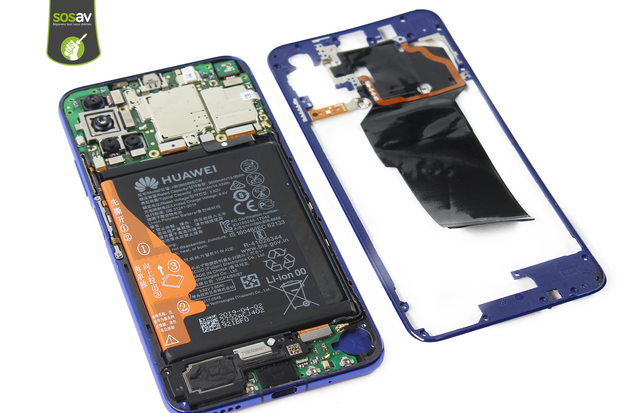

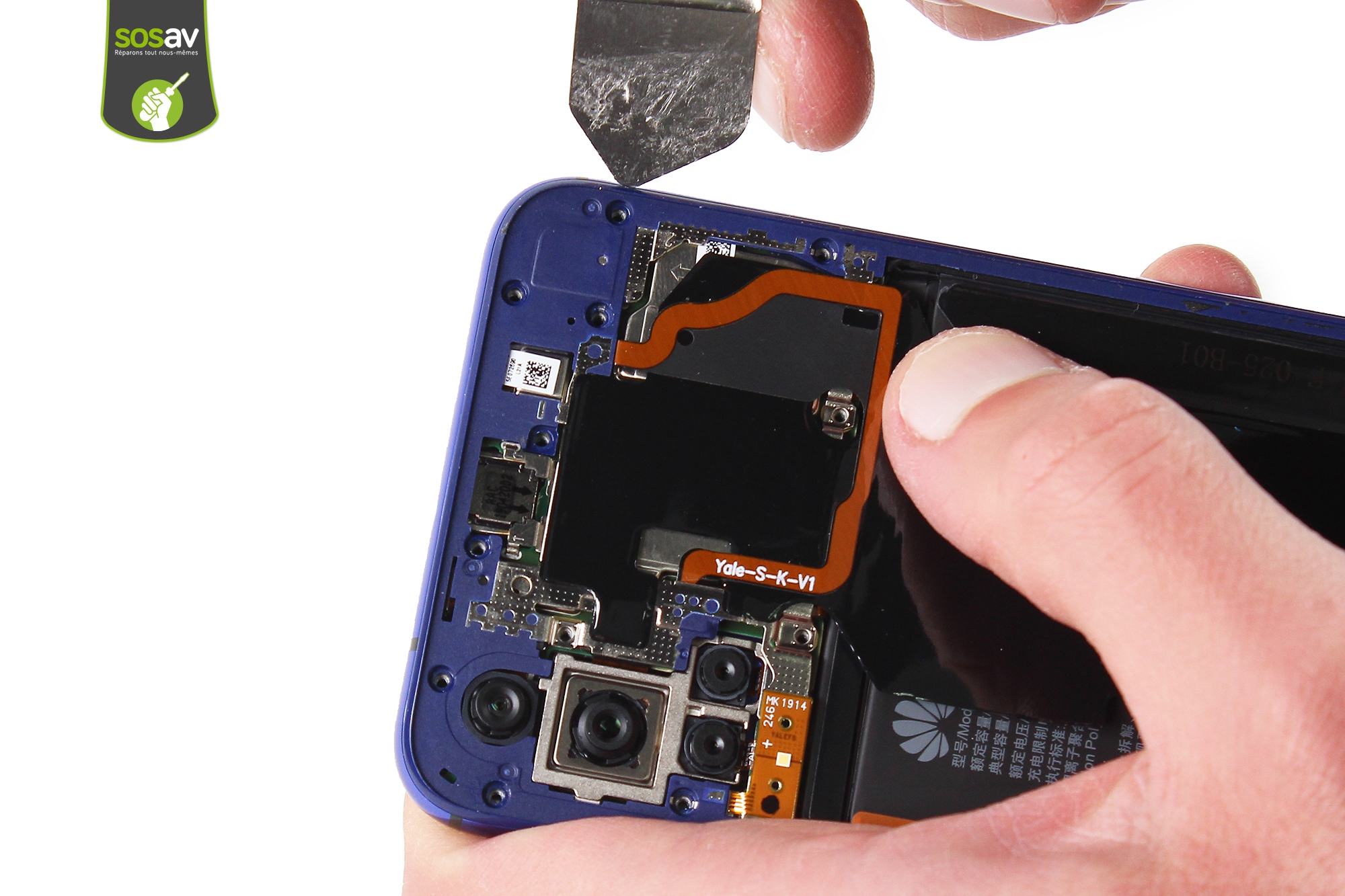

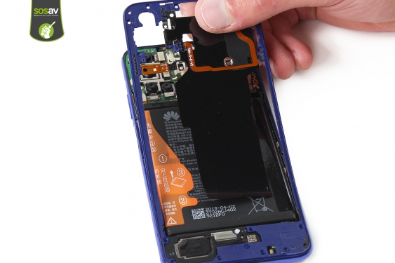

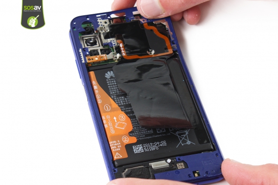

Déclipsez délicatement le châssis interne avec la iSesamo afin de pouvoir le retirer sans encombre.Attention, la nappe NFC est très fragile !
Le châssis interne + nappe NFC est démonté.

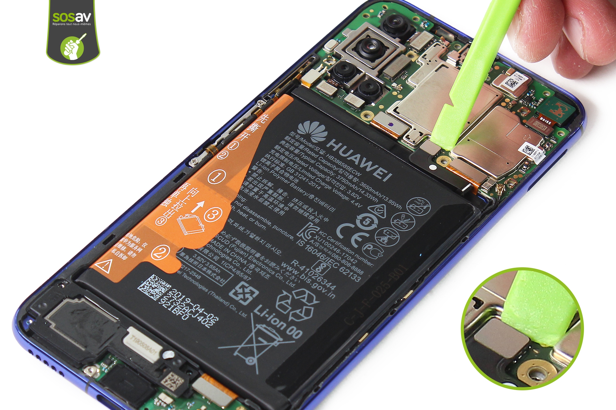

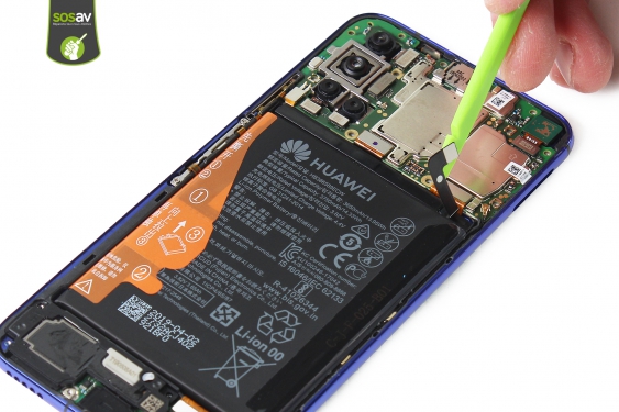

Déconnectez la nappe de la batterie avec la spatule en nylon.Il s'agit d'une précaution pour éviter les éventuels courts-circuits lors de votre réparation Honor 20.

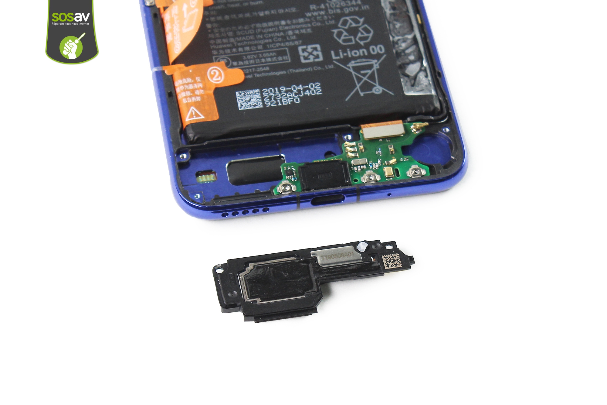

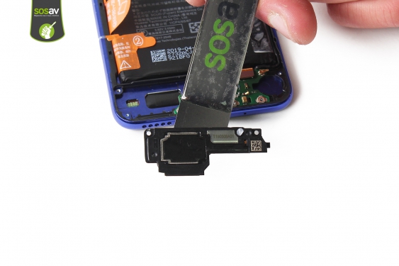

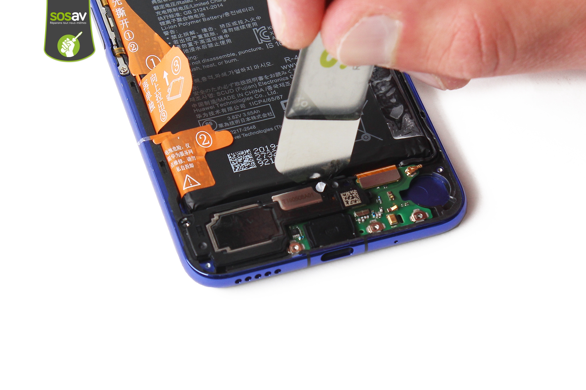

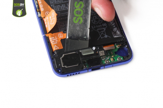

Servez-vous de la iSesamo pour faire levier et déloger délicatement le haut-parleur externe.
Le haut-parleur externe est déposé.

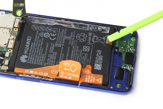

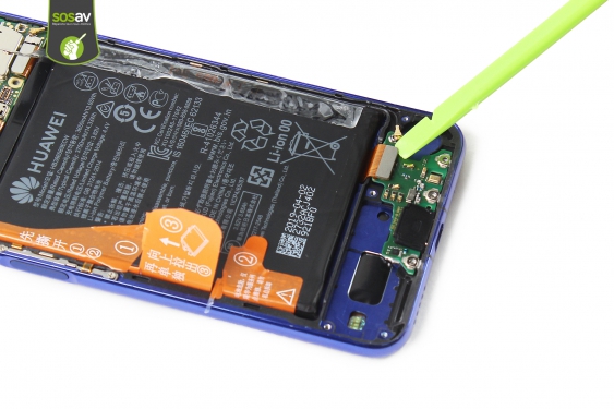

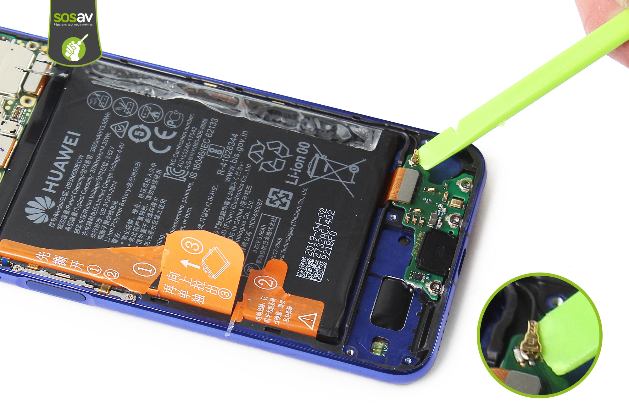

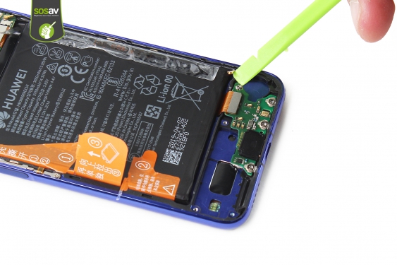

Réutilisez la spatule en nylon pour débrancher ensuite le câble d'interconnexion...... Puis la nappe connecteur de charge.

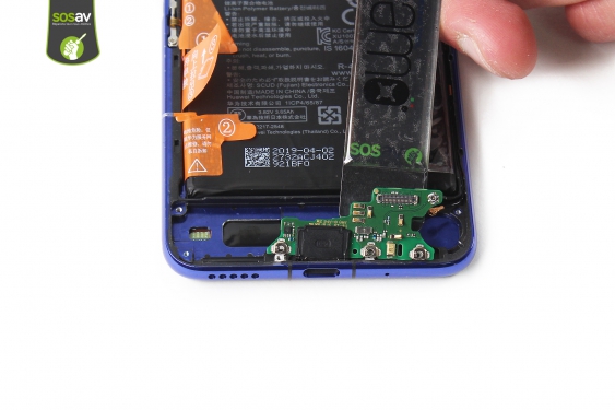

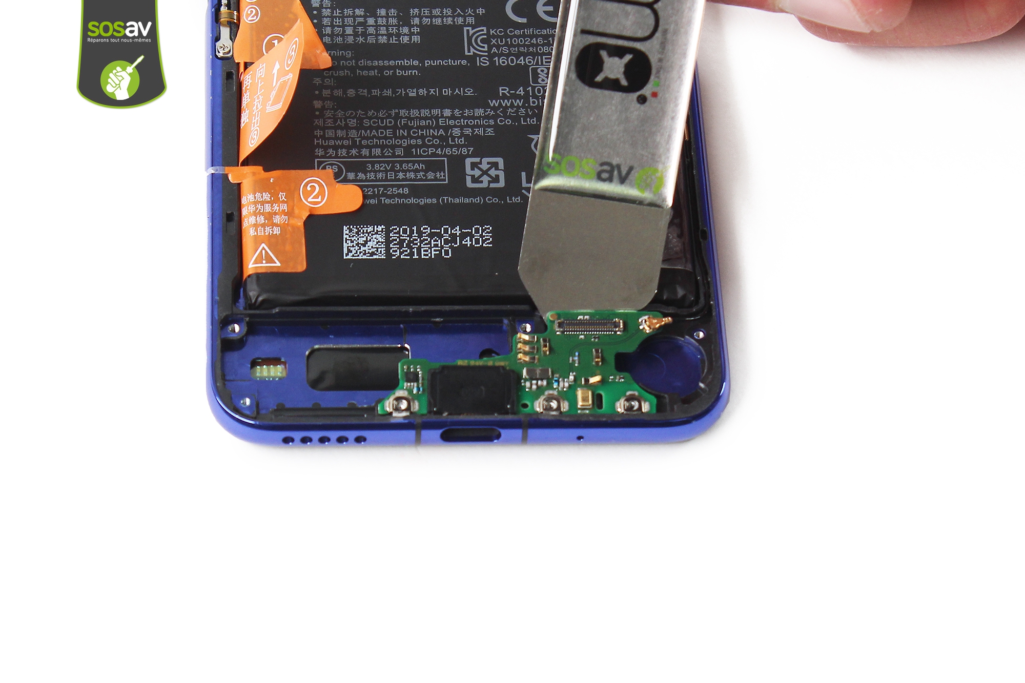

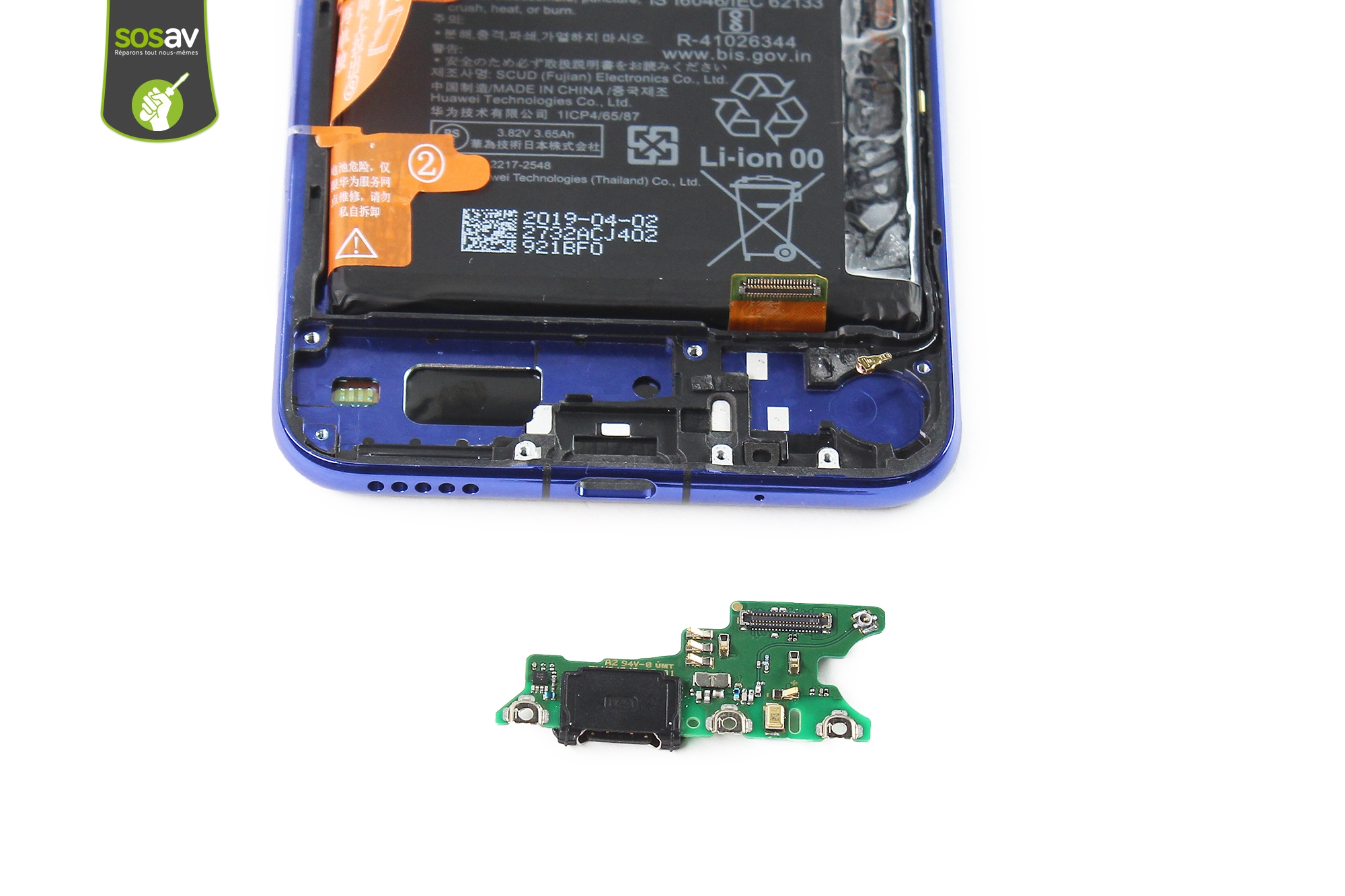

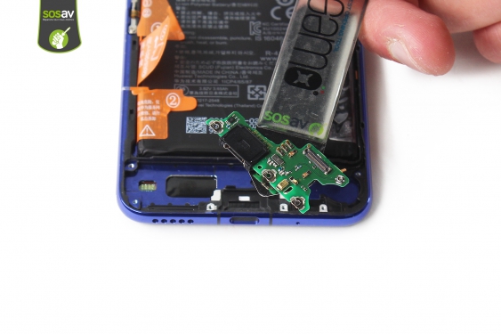

Sortez délicatement le connecteur de charge grâce à la iSesamo.
Le connecteur de charge Honor 20 est déposé.En cas de problèmes de charge persistants, suivez ce guide gratuit afin de remplacer la pièce défaillante.
