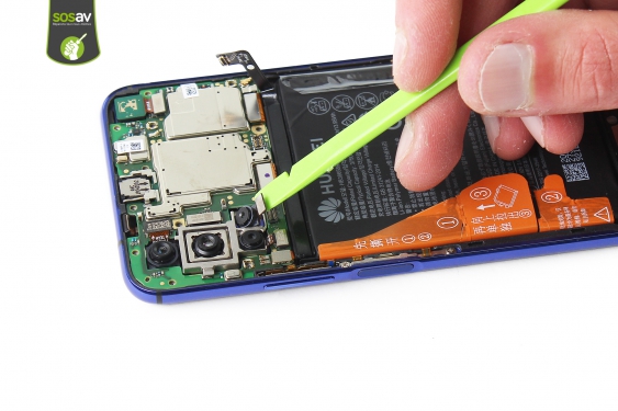

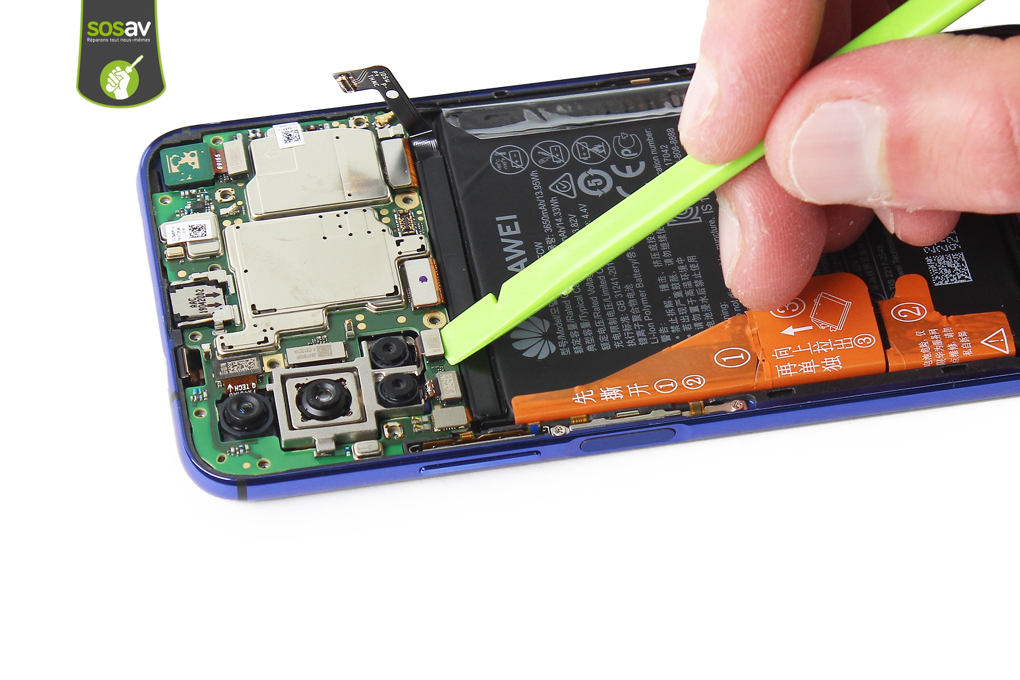

Déconnectez la nappe de la batterie avec la spatule en nylon.Il s'agit d'une précaution pour éviter les éventuels courts-circuits lors de votre réparation Honor 20.

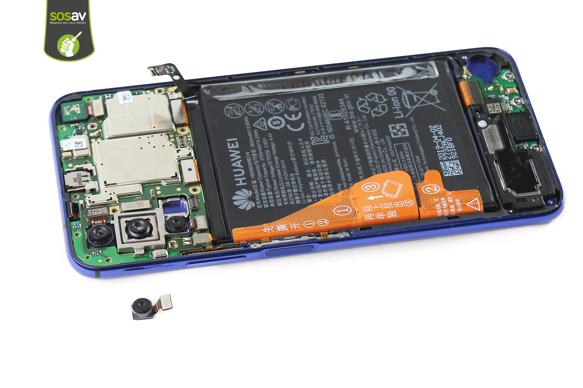

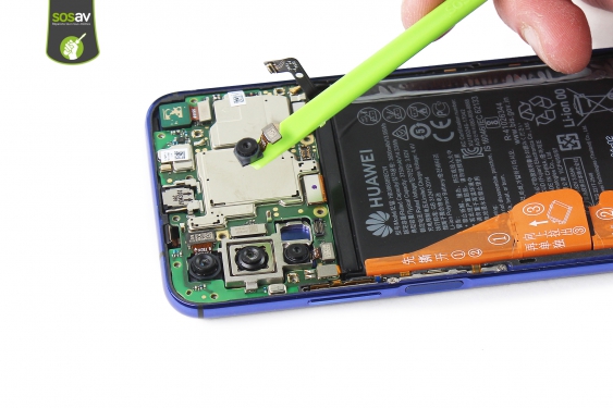

Conservez la spatule en nylon pour déverrouiller la caméra macro, située à droite du triple capteur vertical.Vous pouvez ensuite l'extraire.
La caméra macro Honor 20 est démontée.En cas de photo floue en mode macro, changez la caméra grâce à ce guide gratuit !
