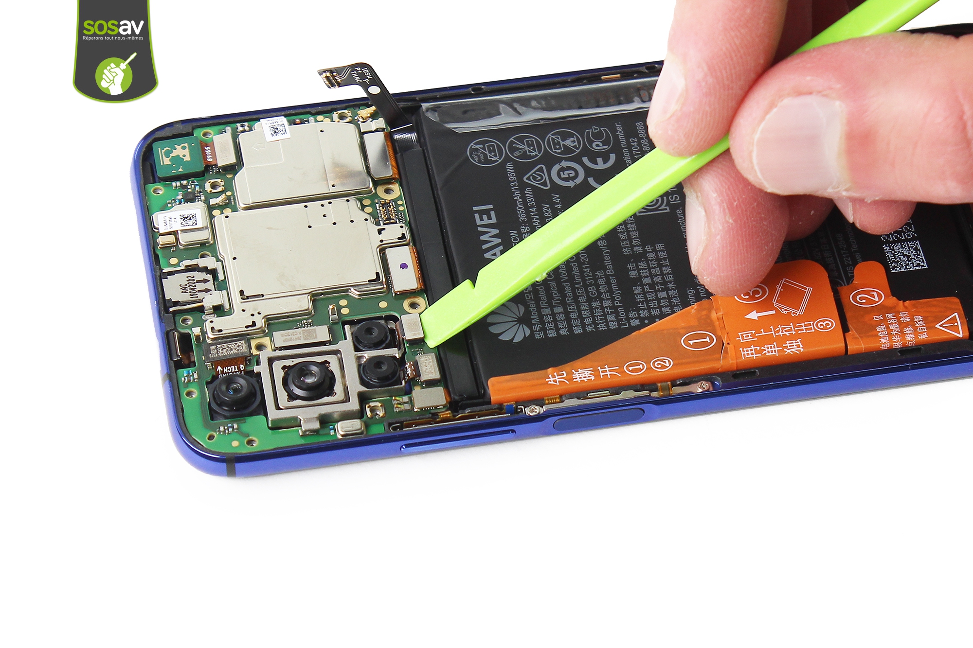

Déconnectez la nappe de la batterie avec la spatule en nylon.Il s'agit d'une précaution pour éviter les éventuels courts-circuits lors de votre réparation Honor 20.

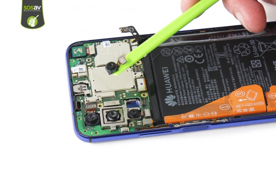

Déverrouillez la nappe de la caméra macro avec la spatule en nylon.Puis retirez-la.
La caméra macro est déposée.

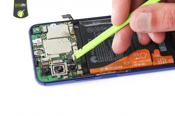

Gardez la spatule en nylon pour débrancher la première nappe du bloc caméra arrière + téléobjectif.

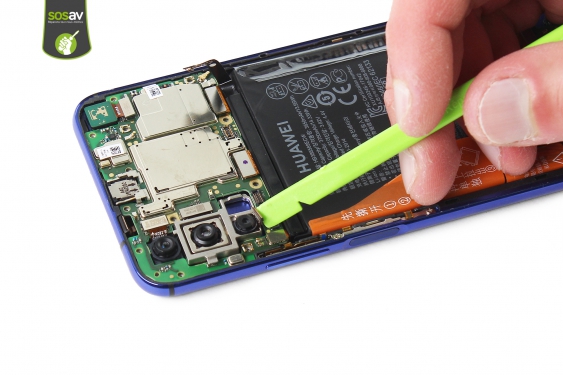

Débranchez ensuite la seconde napppe de la caméra, située sur le côté.Vous pouvez sortir le bloc caméra.
Le bloc caméra arrière + téléobjectif est déposé.

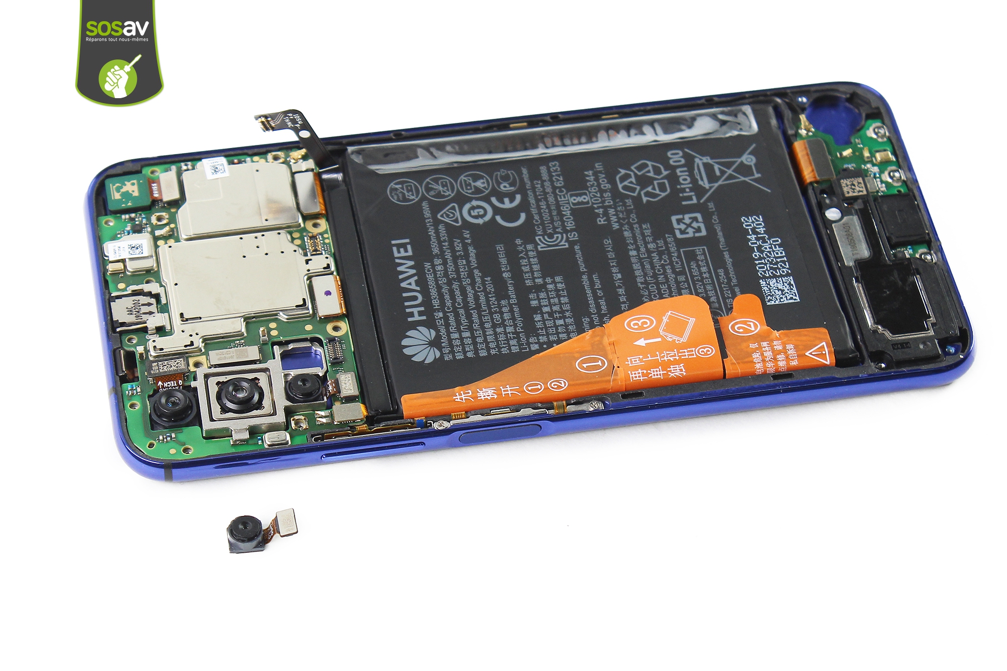

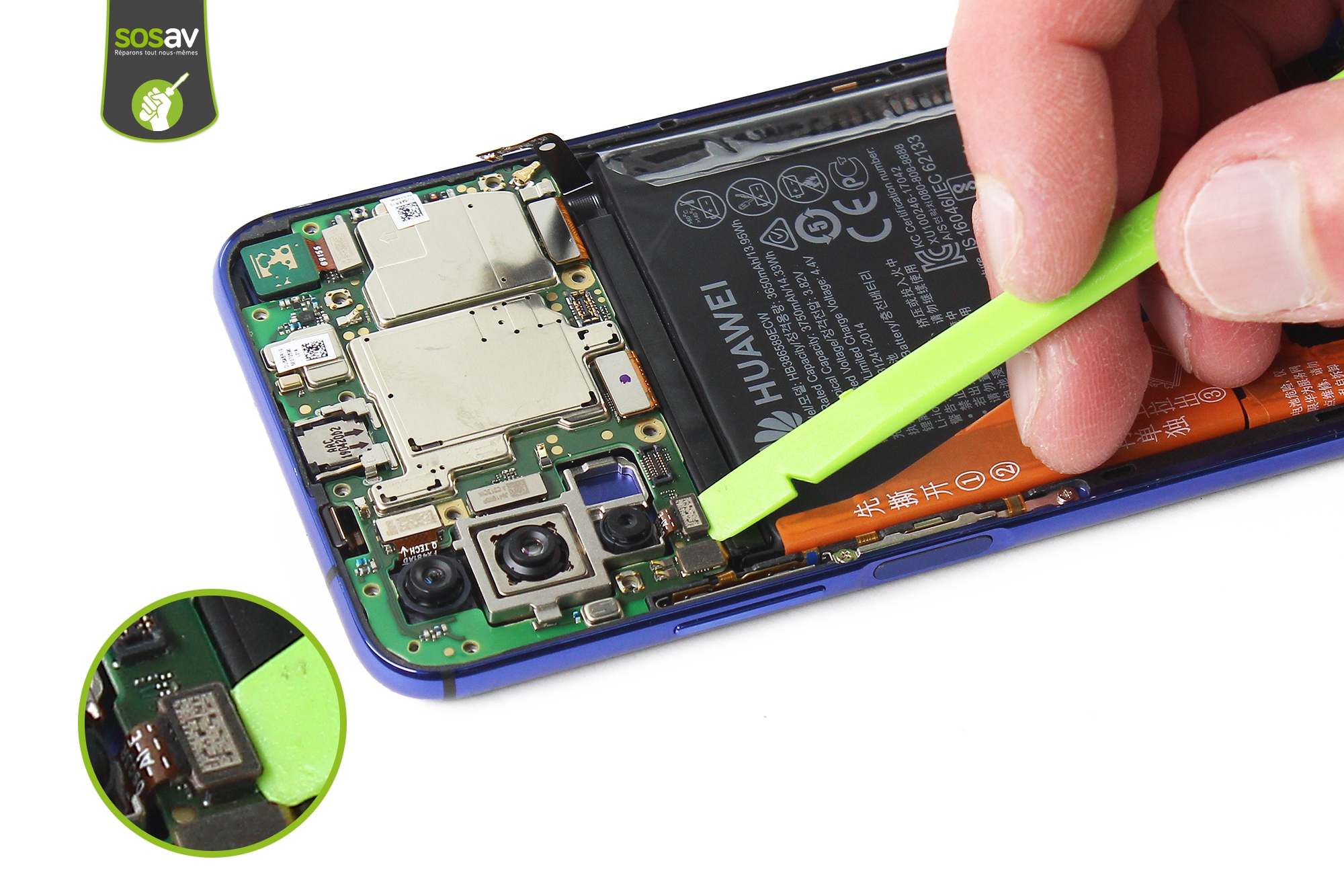

Déconnectez ensuite la caméra grand angle, toujours avec la spatule en nylon.Enfin, sortez-la doucement.
La caméra grand angle Honor 20 est démontée à son tour.Vous savez maintenant ce qu'il vous reste à faire pour retrouver des photos parfaites, grâce à ce guide gratuit !
