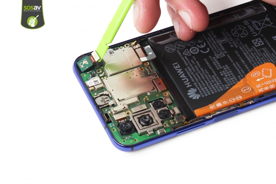

Déconnectez la nappe de la batterie avec la spatule en nylon.Il s'agit d'une précaution pour éviter les éventuels courts-circuits lors de votre réparation Honor 20.

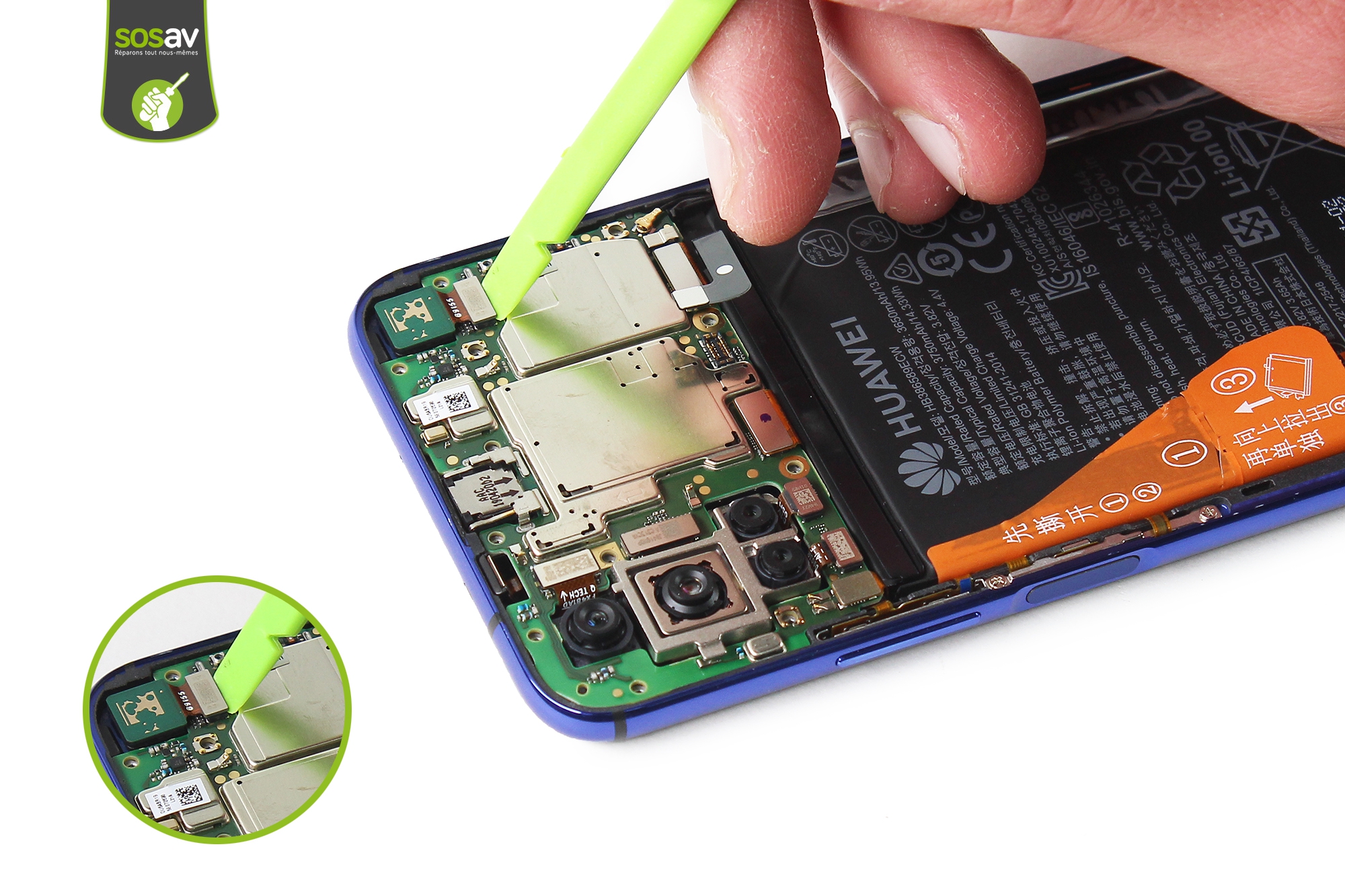

Gardez la spatule en nylon en main pour déconnecter et extraire ensuite la caméra avant.

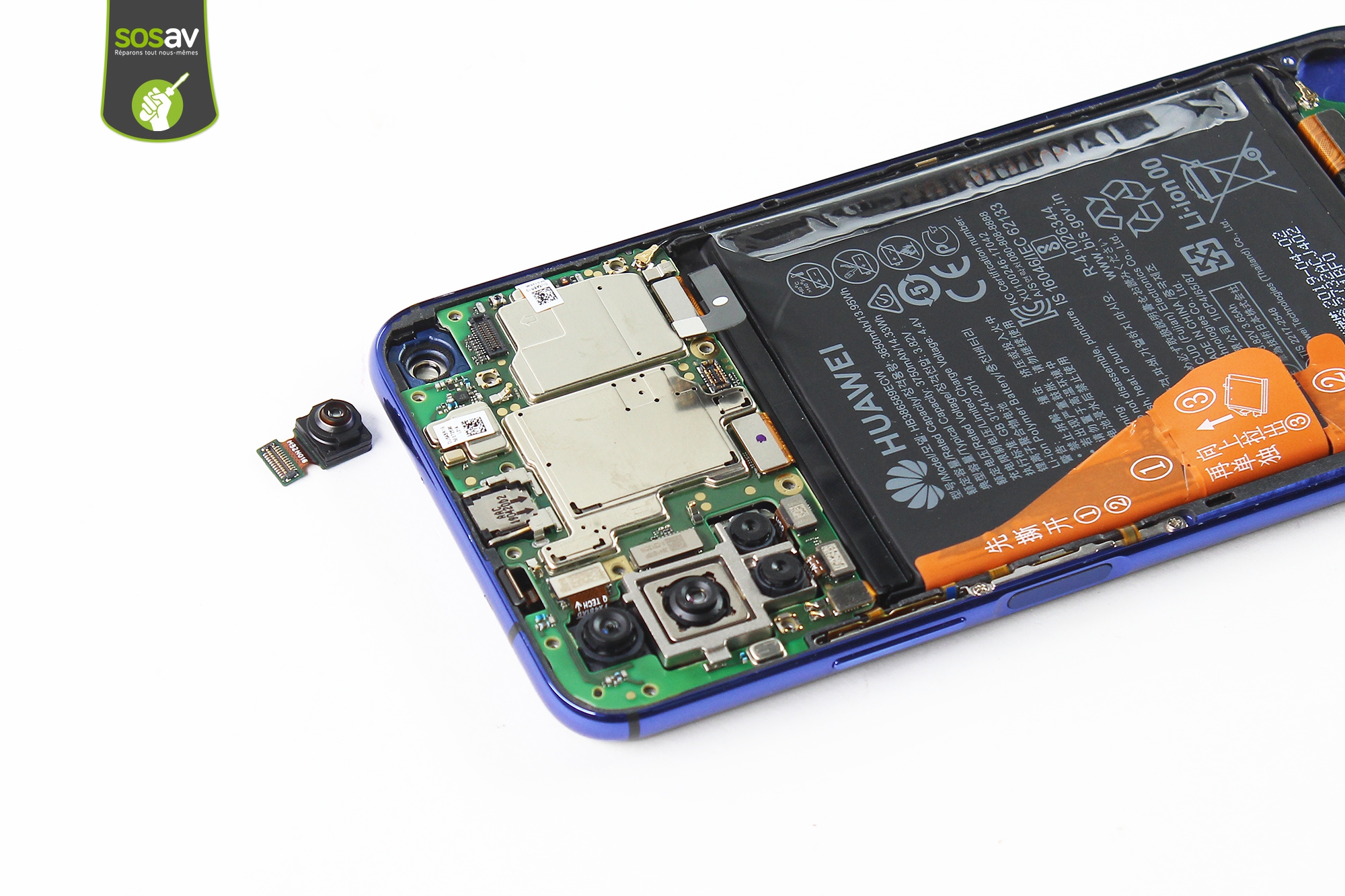

Votre caméra avant Honor 20 est extraite.Si vos selfies sont flous, vous savez maintenant comment y remédier grâce à ce guide gratuit !
