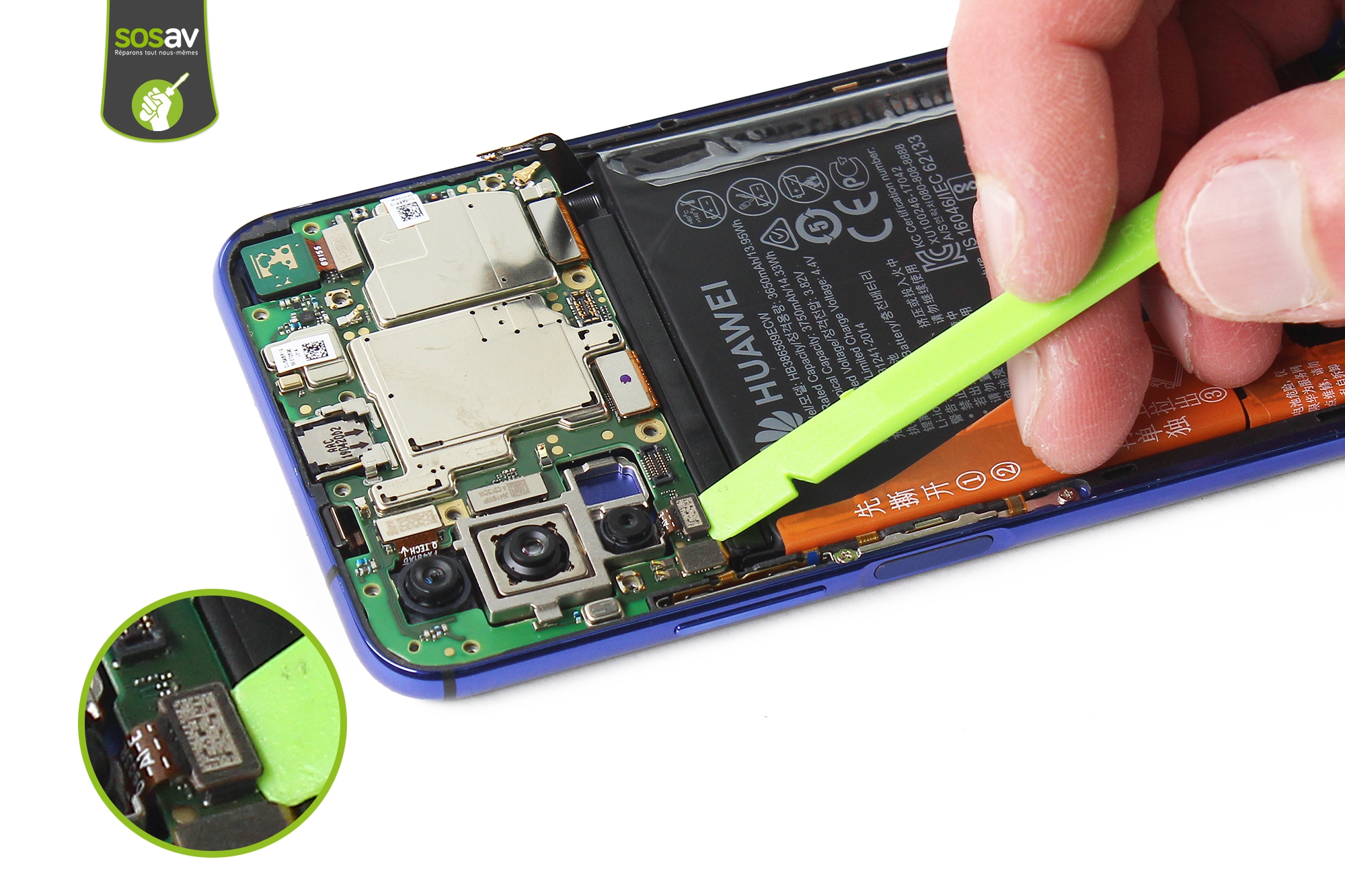

Déconnectez la nappe de la batterie avec la spatule en nylon.Il s'agit d'une précaution pour éviter les éventuels courts-circuits lors de votre réparation Honor 20.

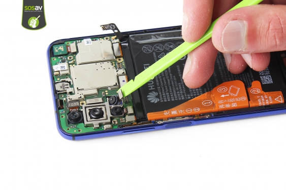

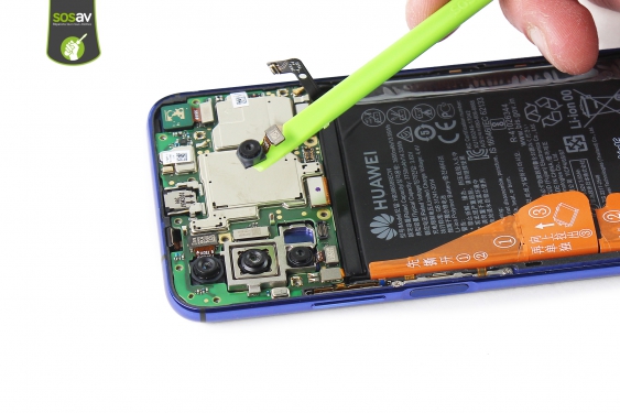

Déverrouillez la nappe de la caméra macro avec la spatule en nylon.Puis retirez-la.

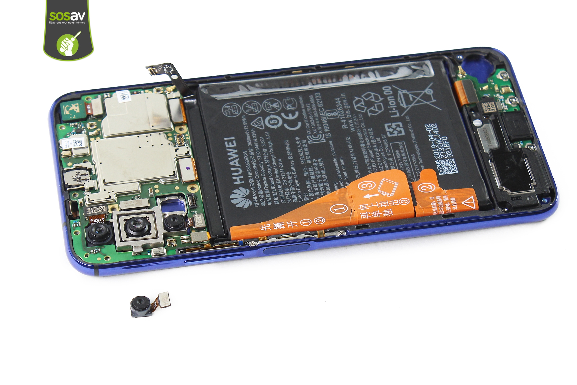

La caméra macro est déposée.

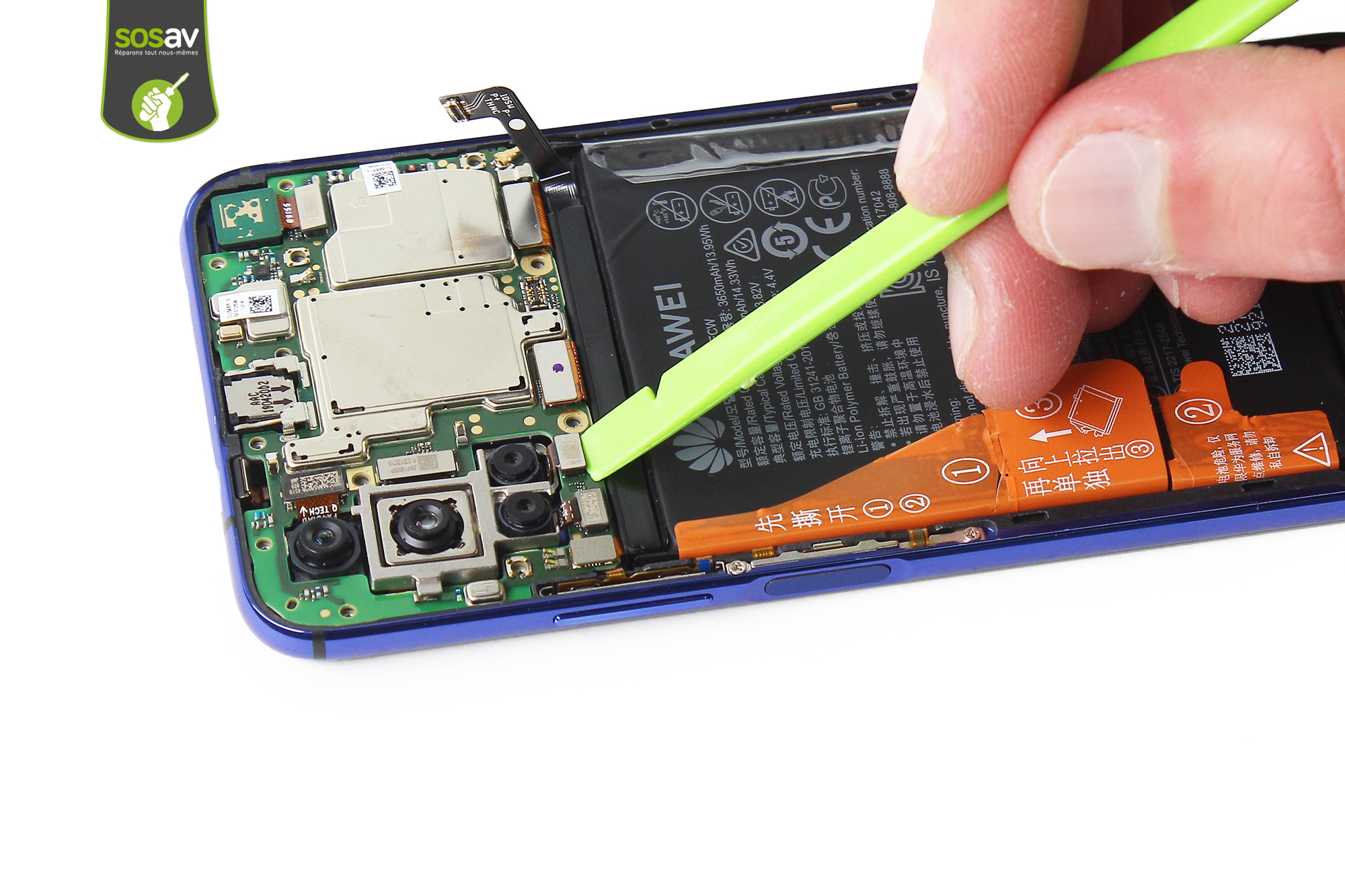

Gardez la spatule en nylon pour débrancher la première nappe du bloc caméra arrière + téléobjectif.

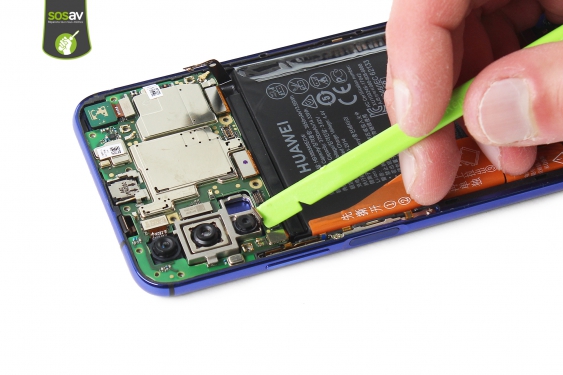

Débranchez ensuite la seconde napppe de la caméra, située sur le côté.Vous pouvez sortir le bloc caméra.
Le bloc caméra arrière + téléobjectif est déposé.En cas de problème lors de la prise de photo, suivez ce guide gratuit pour la remplacer !
