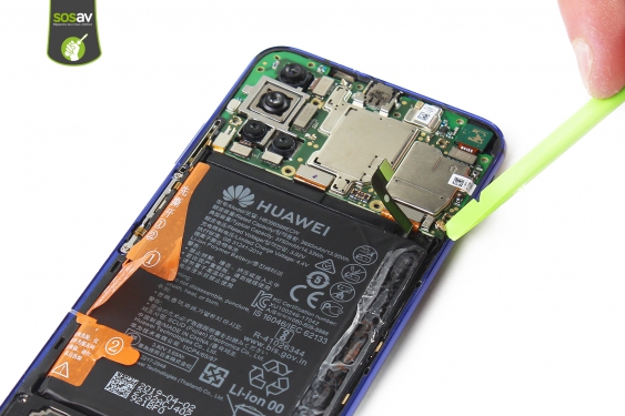

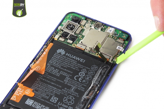

Déconnectez la nappe de la batterie avec la spatule en nylon.Il s'agit d'une précaution pour éviter les éventuels courts-circuits lors de votre réparation Honor 20.

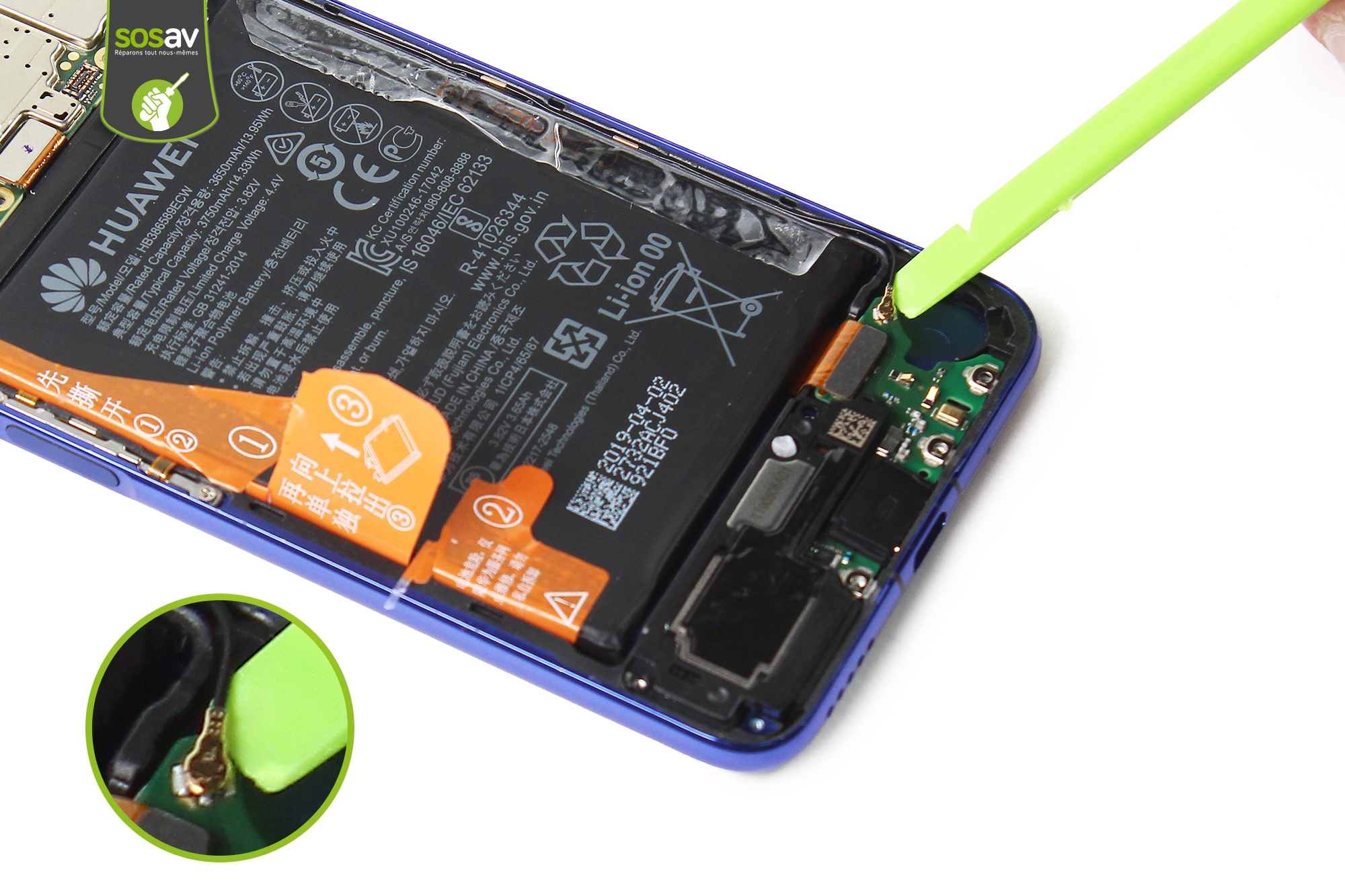

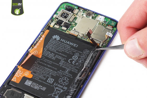

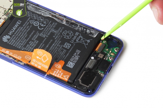

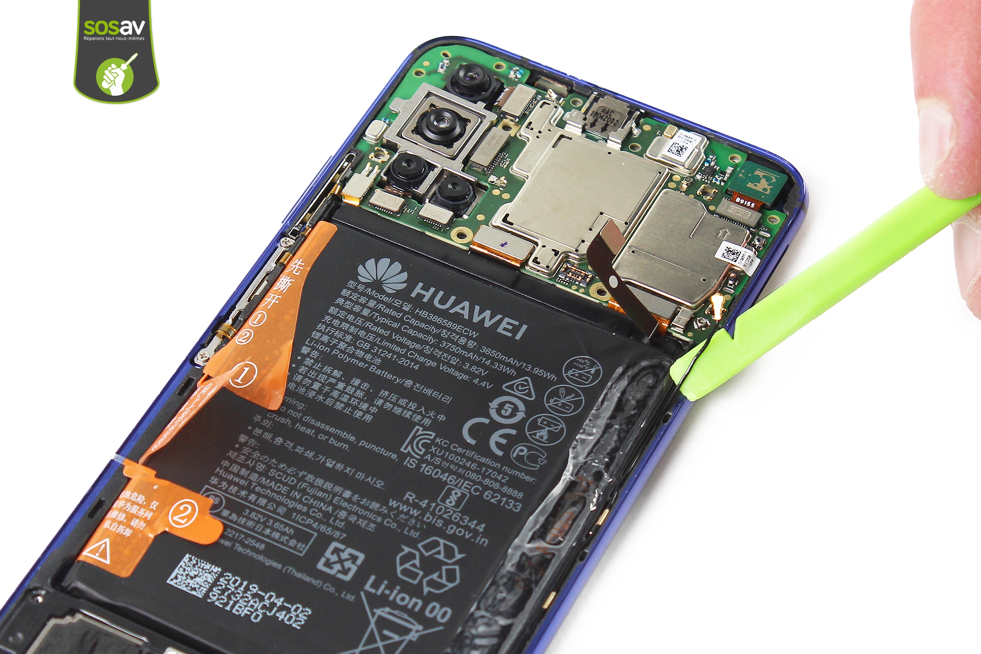

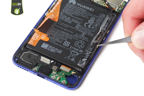

Gardez la spatule en nylon en main pour débrancher le câble d'interconnexion côté connecteur de charge...... Puis côté carte mère.

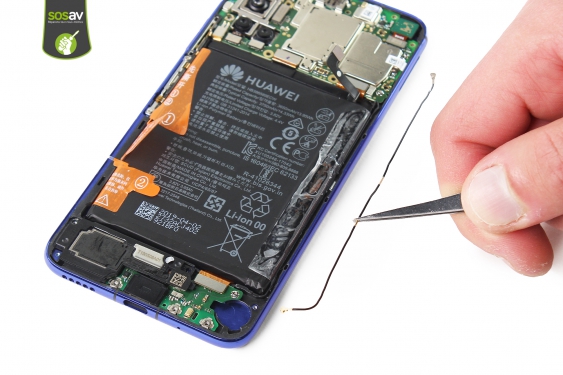

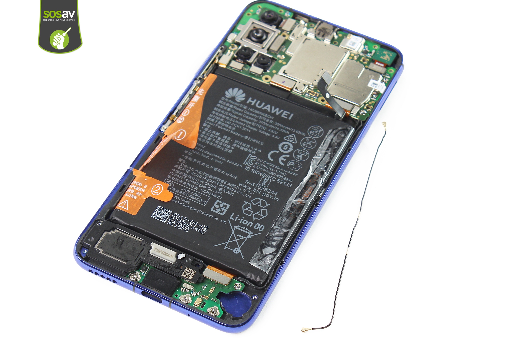

A présent, vous pouvez sortir délicatement le câble d'interconnexion à l'aide de la pince.
Le câble d'interconnexion Honor 20 est démonté.En cas de problème de réception réseau, remplacez-le par un câble neuf grâce à ce guide gratuit.
