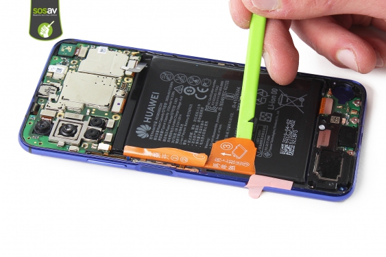

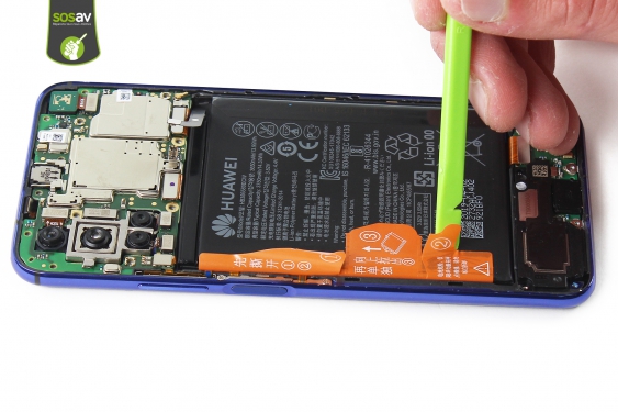

Décollez la partie supérieure du sticker recouvrant la batterie.Puis décollez également les deux autres morceaux en-dessous.Vous pouvez vous aider de la spatule en nylon !

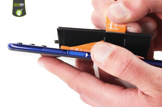

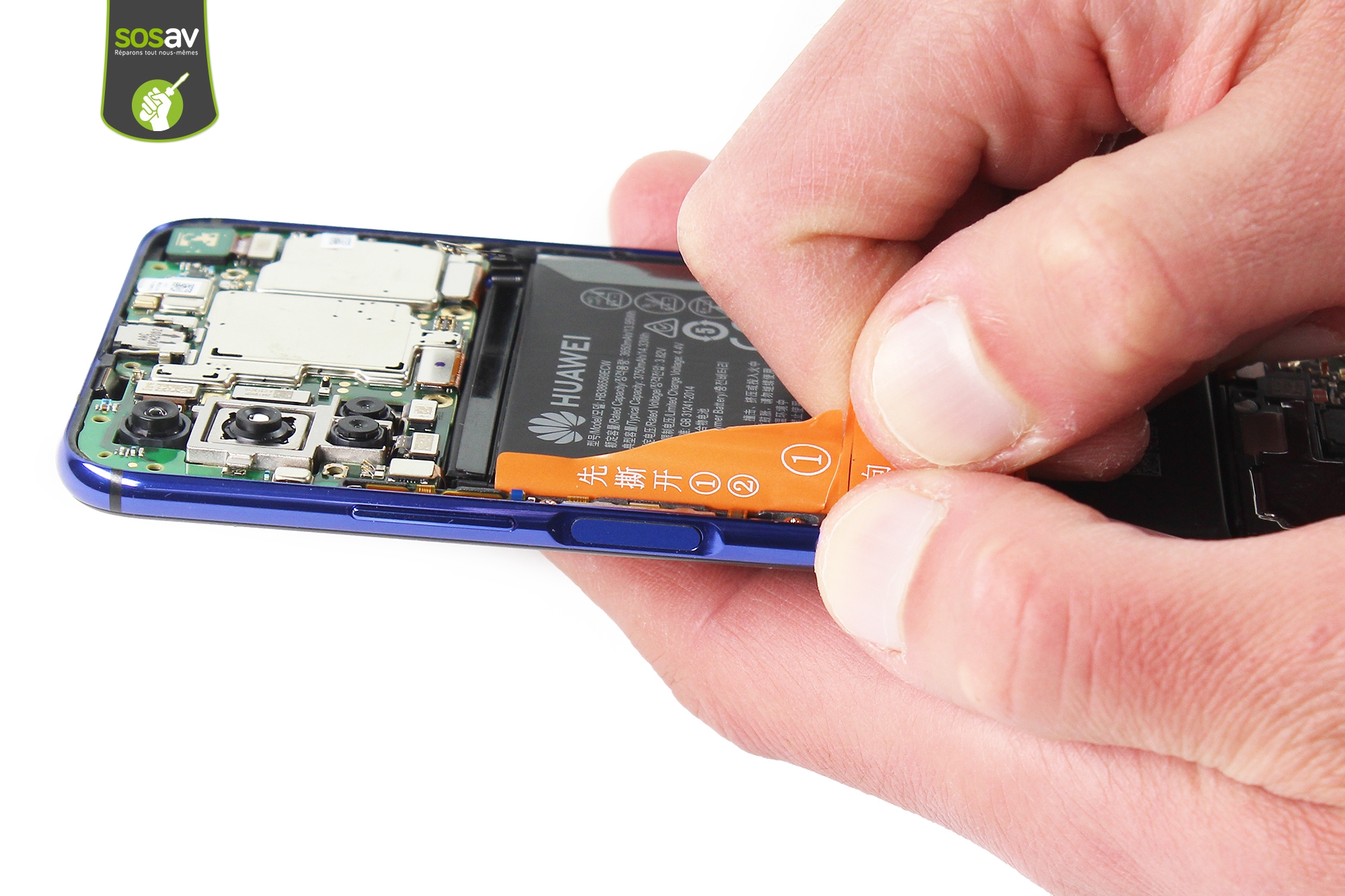

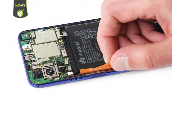

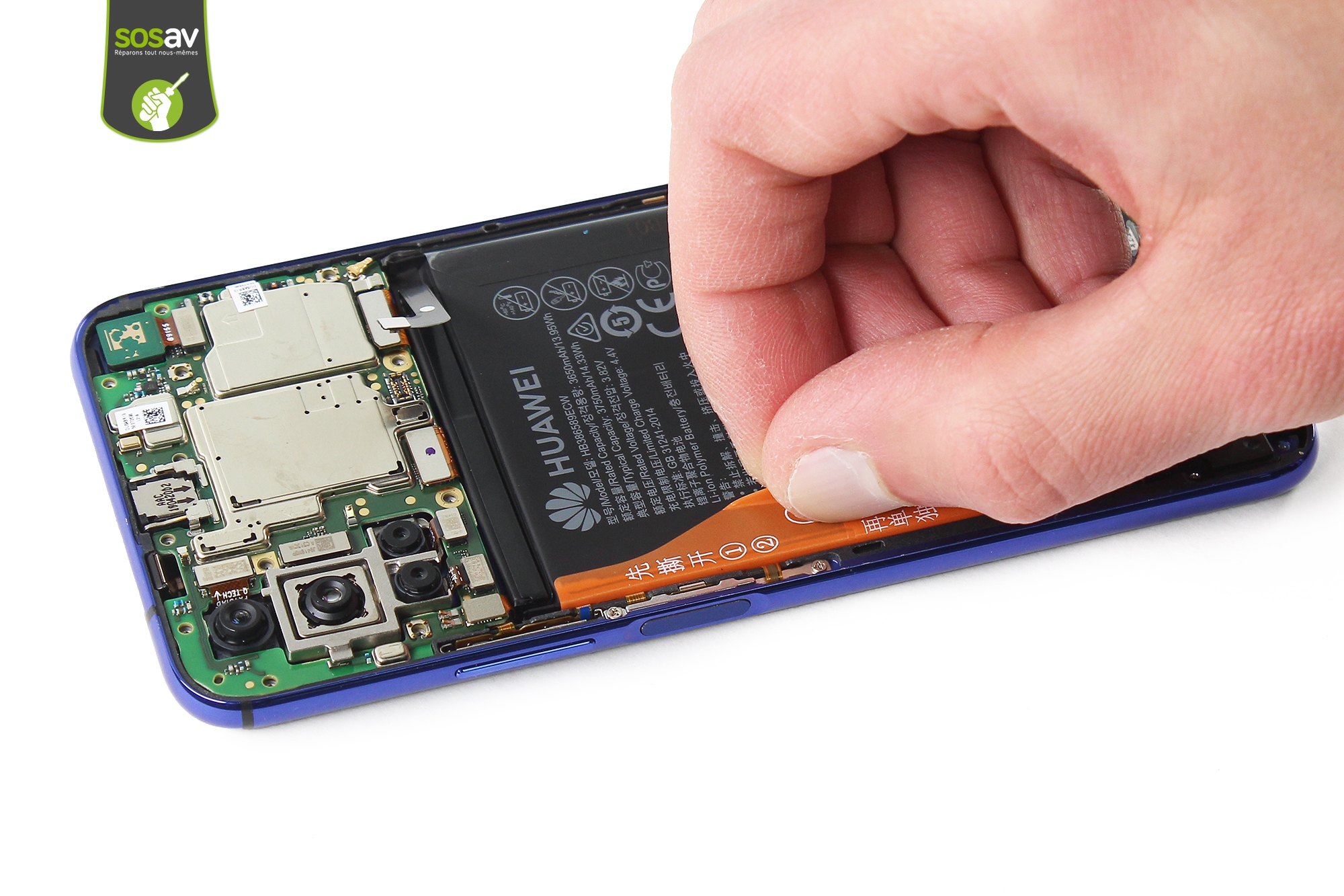

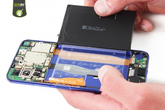

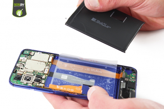

Saisissez la languette centrale puis tirez doucement dessus pour décoller progressivement la batterie.Faites attention à ne pas plier ni percer la batterie ! Si la quantité colle est trop importante, chauffez quelques secondes la face avant opposée à la batterie mais JAMAIS directement la batterie.

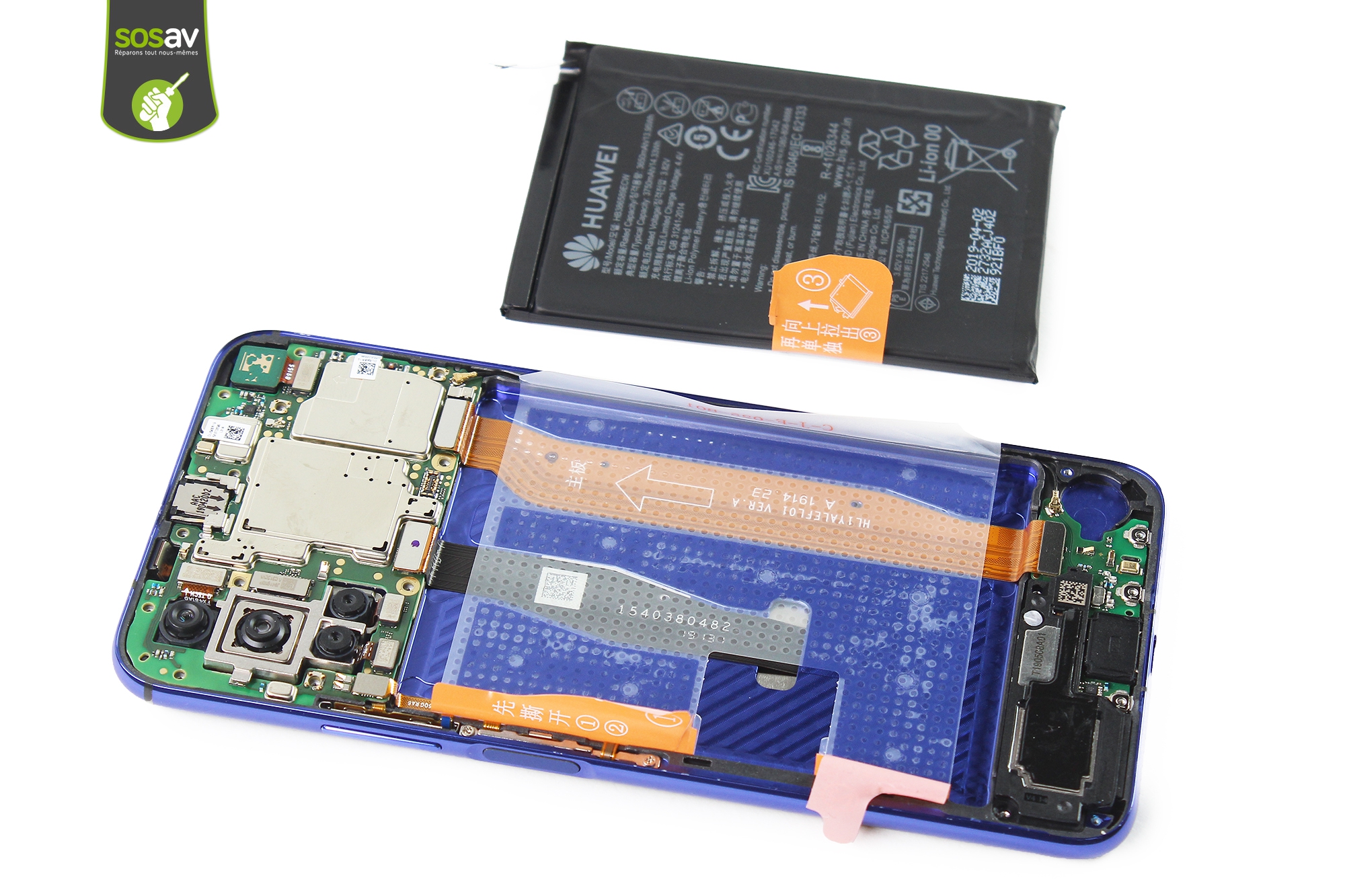

Votre batterie Honor 20 est déposée.En cas de problème d'autonomie, vous savez maintenant comment faire pour changer votre batterie HS grâce à ce guide gratuit :)
