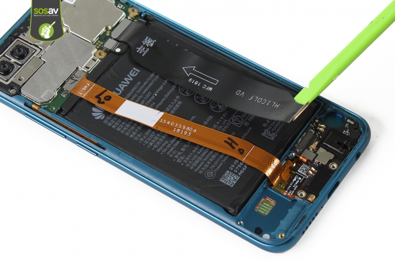

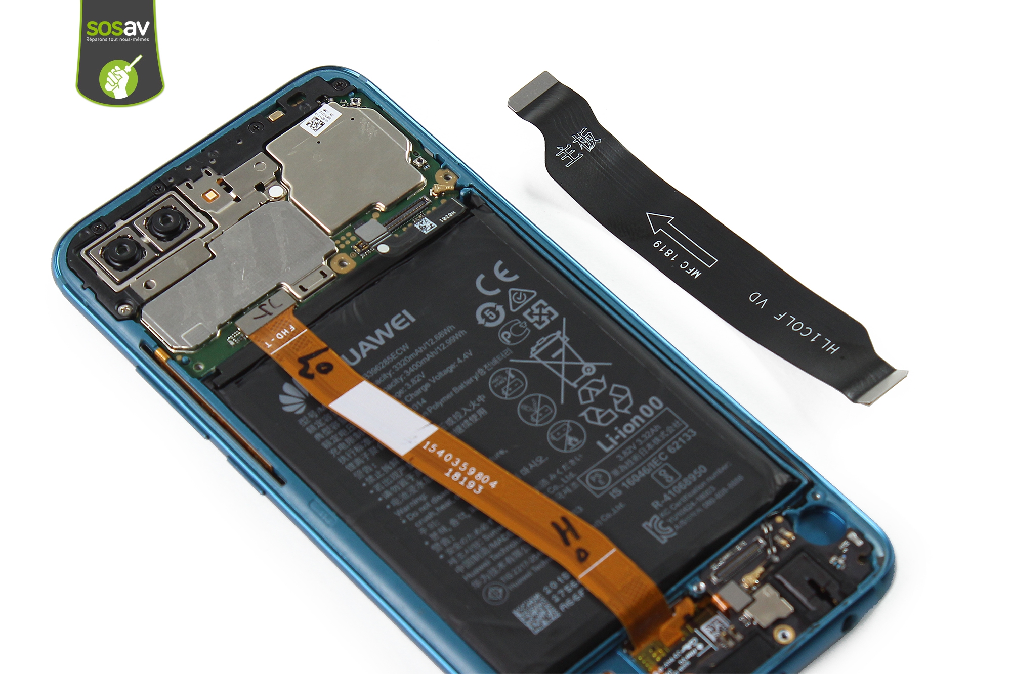

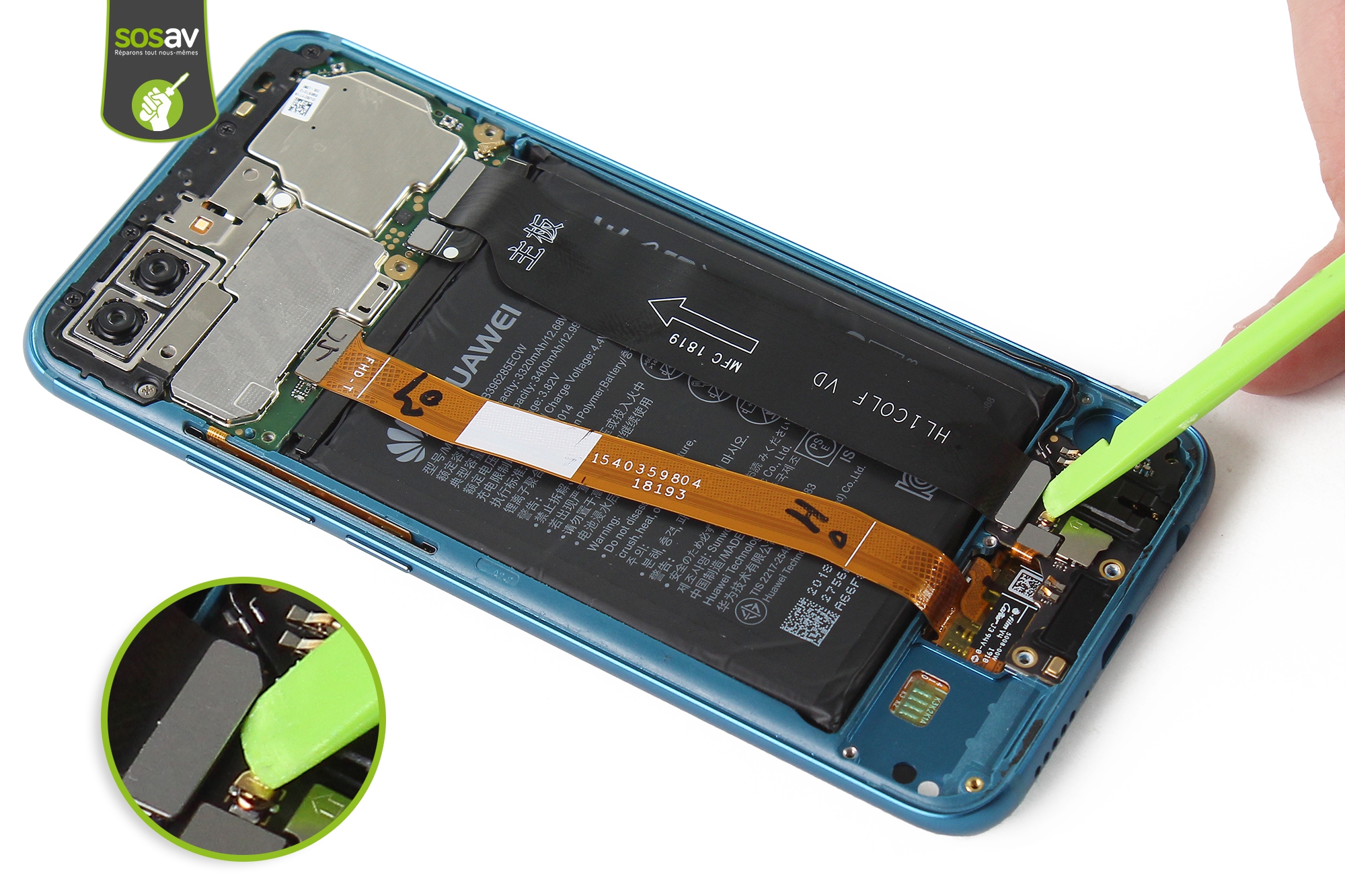

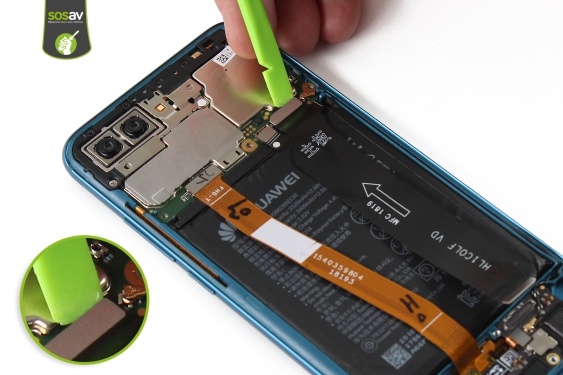

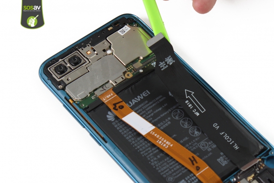

Reprenez la spatule en nylon pour débrancher la nappe de liaison du connecteur de charge.Puis déconnectez-la côté carte mère également avant de pouvoir l'extraire.
Votre nappe de liaison connecteur de charge Honor 10 est déposée.En cas de problèmes de charge ou de nappe déchirée, suivez ce tuto pour la remplacer facilement !
