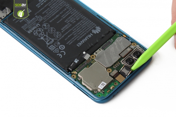

Poursuivez avec le tournevis cruciforme (présent dans notre kit outils) afin de dévisser les 3 vis entourées en rouge. (Photo 1)Puis servez-vous de la pointe de la spatule en nylon pour déloger et sortir la plaque métallique qui protège les nappes.
La plaque de protection des nappes est extraite.

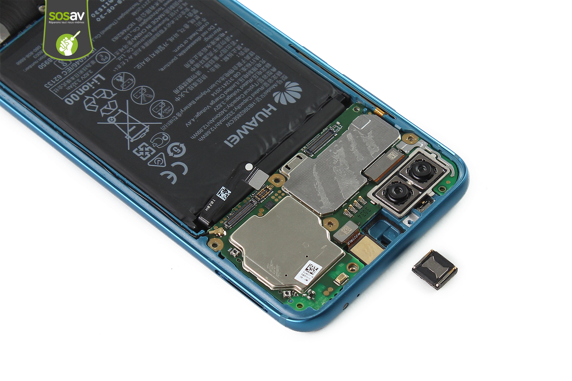

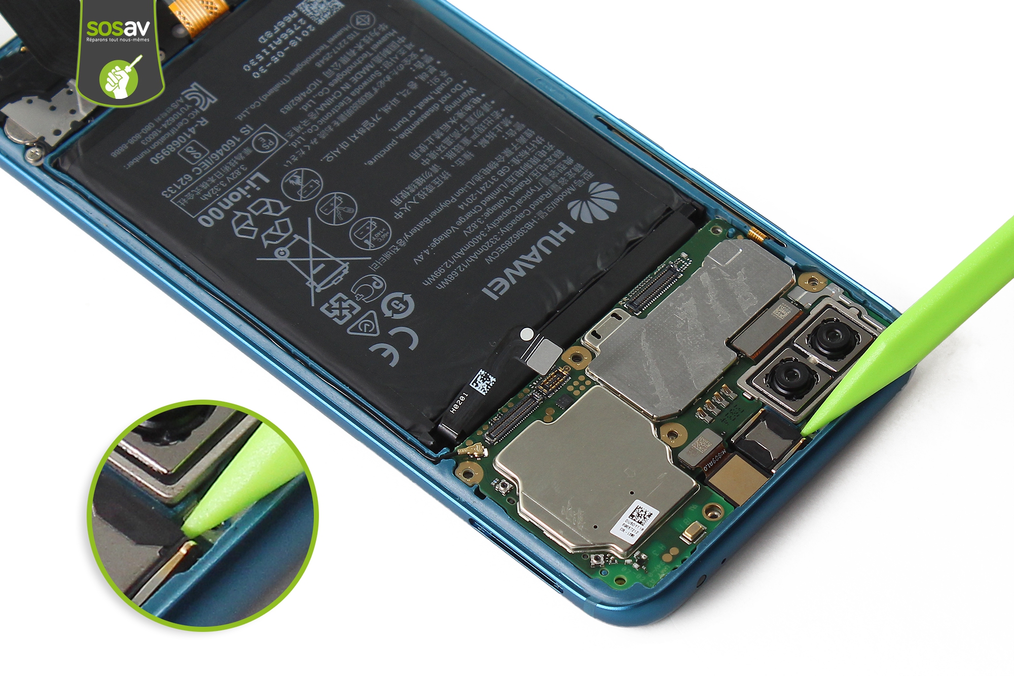

Poursuivez avec la spatule en nylon pour déloger et retirer le haut-parleur interne.
Votre haut-parleur interne Honor 10 est démonté.Au lieu de faire répéter votre interlocuteur lors des appels qui grésillent, pensez à ce guide de réparation pour remplacer le haut-parleur défaillant.
