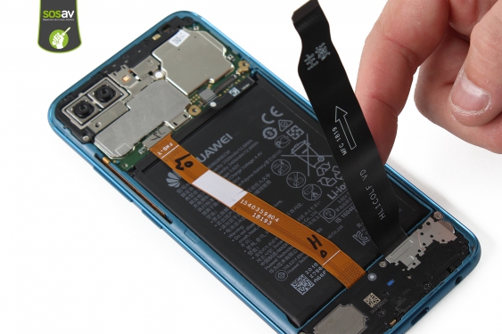

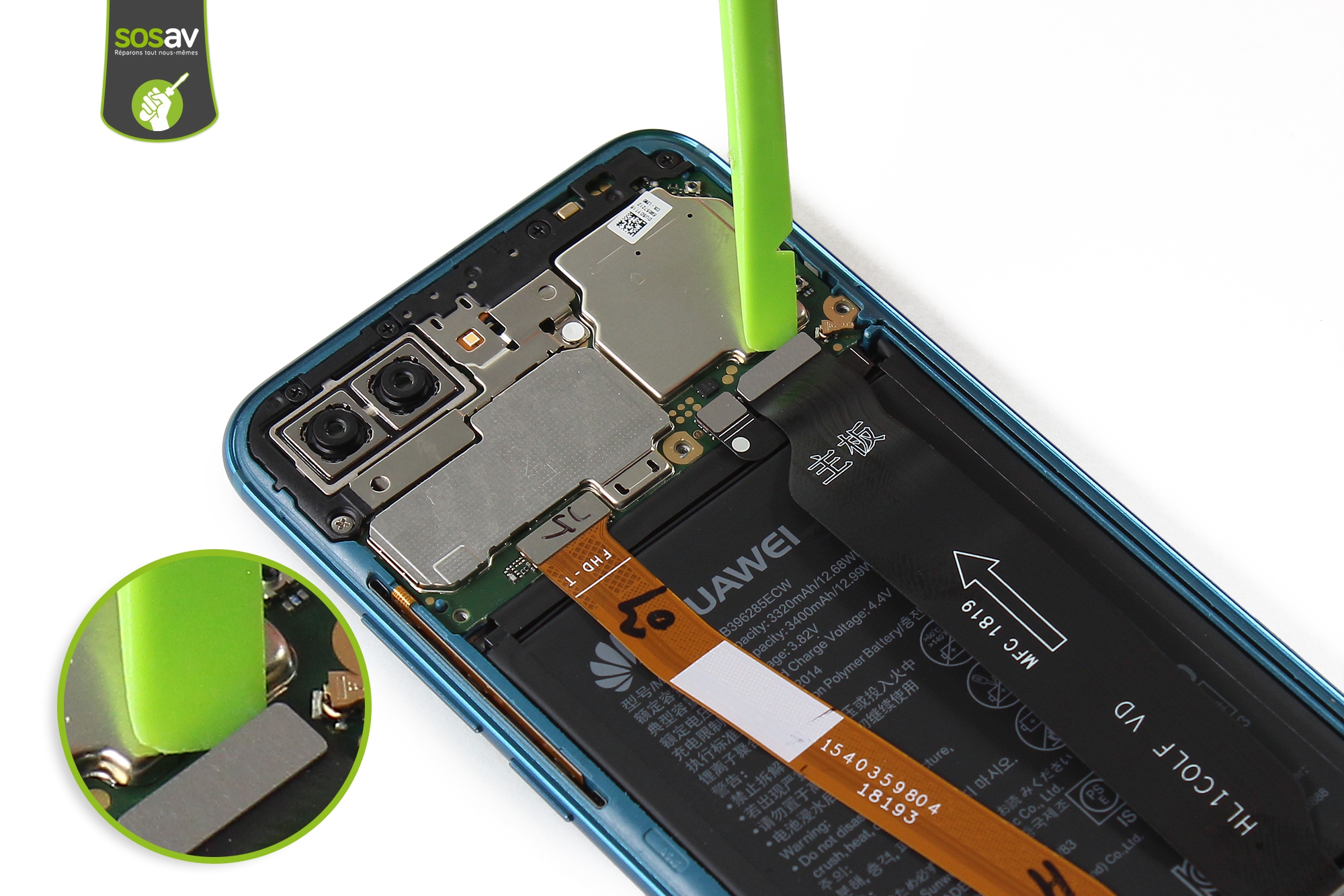

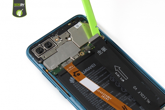

Continuez avec la spatule en nylon pour déconnecter la nappe de la batterie.Il s'agit d'une mesure de précaution pour éviter les éventuels courts-circuits au cours de la suite de la réparation Honor 10.

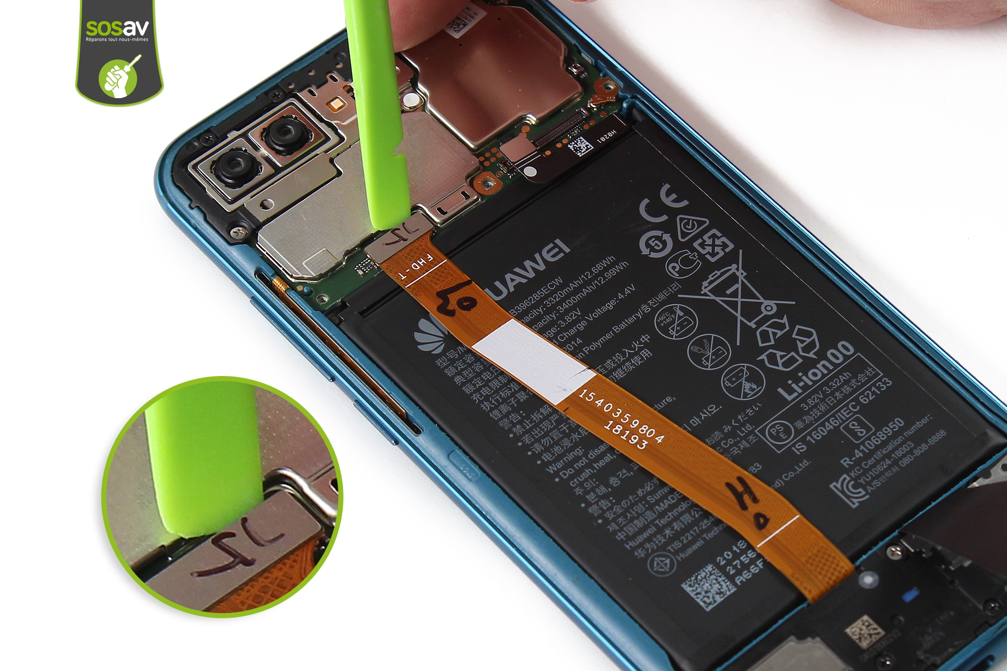

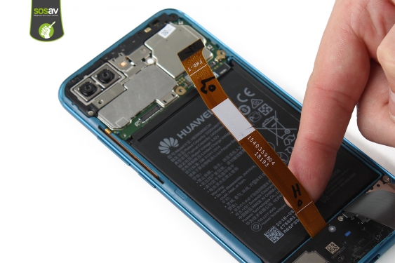

Débranchez ensuite la nappe de liaison connecteur de charge.Puis basculez-la afin de ne pas gêner la suite du démontage.

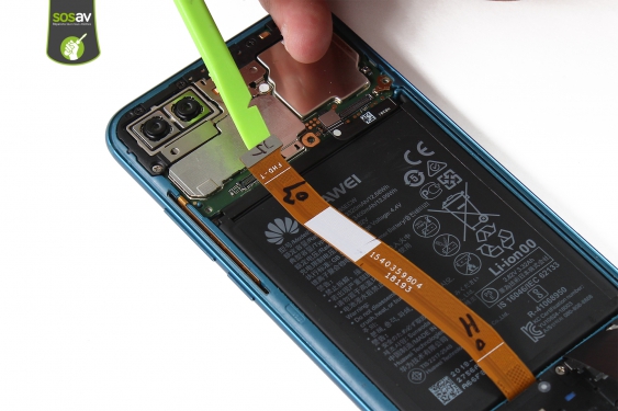

Au tour de la nappe de l'écran que vous devez aussi débrancher et replier pour ne pas gêner.
