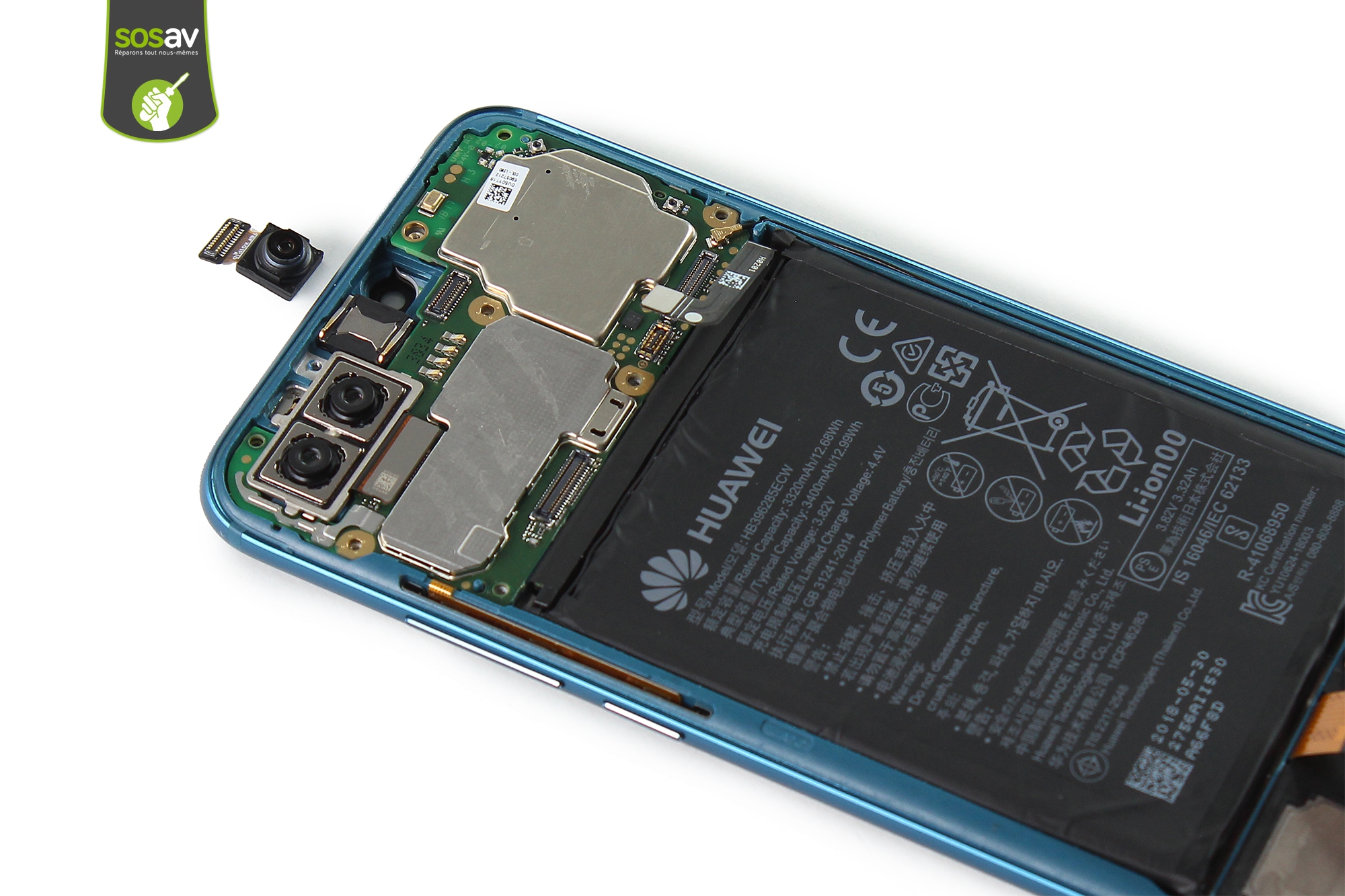

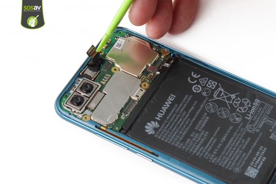

Il ne vous reste plus qu'à déconnecter la caméra avant avec la spatule en nylon.Vous pouvez maintenant l'extraire.
Votre caméra avant Honor 10 est démontée.Si vos selfies voient flous, profitez de ce guide de réparation pour remplacer facilement la caméra défaillante.
