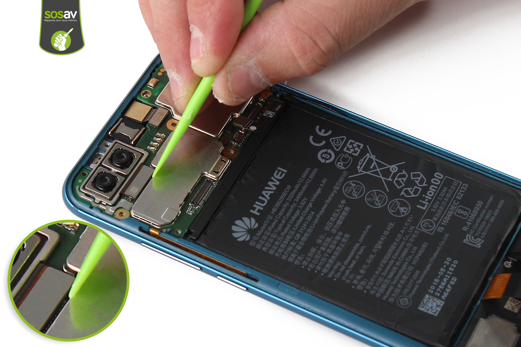

Poursuivez avec le tournevis cruciforme (présent dans notre kit outils) afin de dévisser les 3 vis entourées en rouge. (Photo 1)Puis servez-vous de la pointe de la spatule en nylon pour déloger et sortir la plaque métallique qui protège les nappes.
La plaque de protection des nappes est extraite.

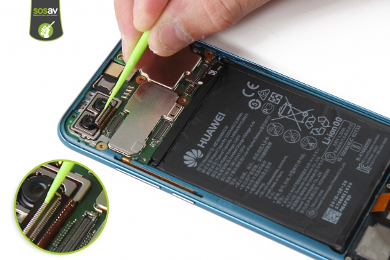

Continuez avec la spatule en nylon pour déconnecter la nappe de la batterie.Il s'agit d'une mesure de précaution pour éviter les éventuels courts-circuits au cours de la suite de la réparation Honor 10.

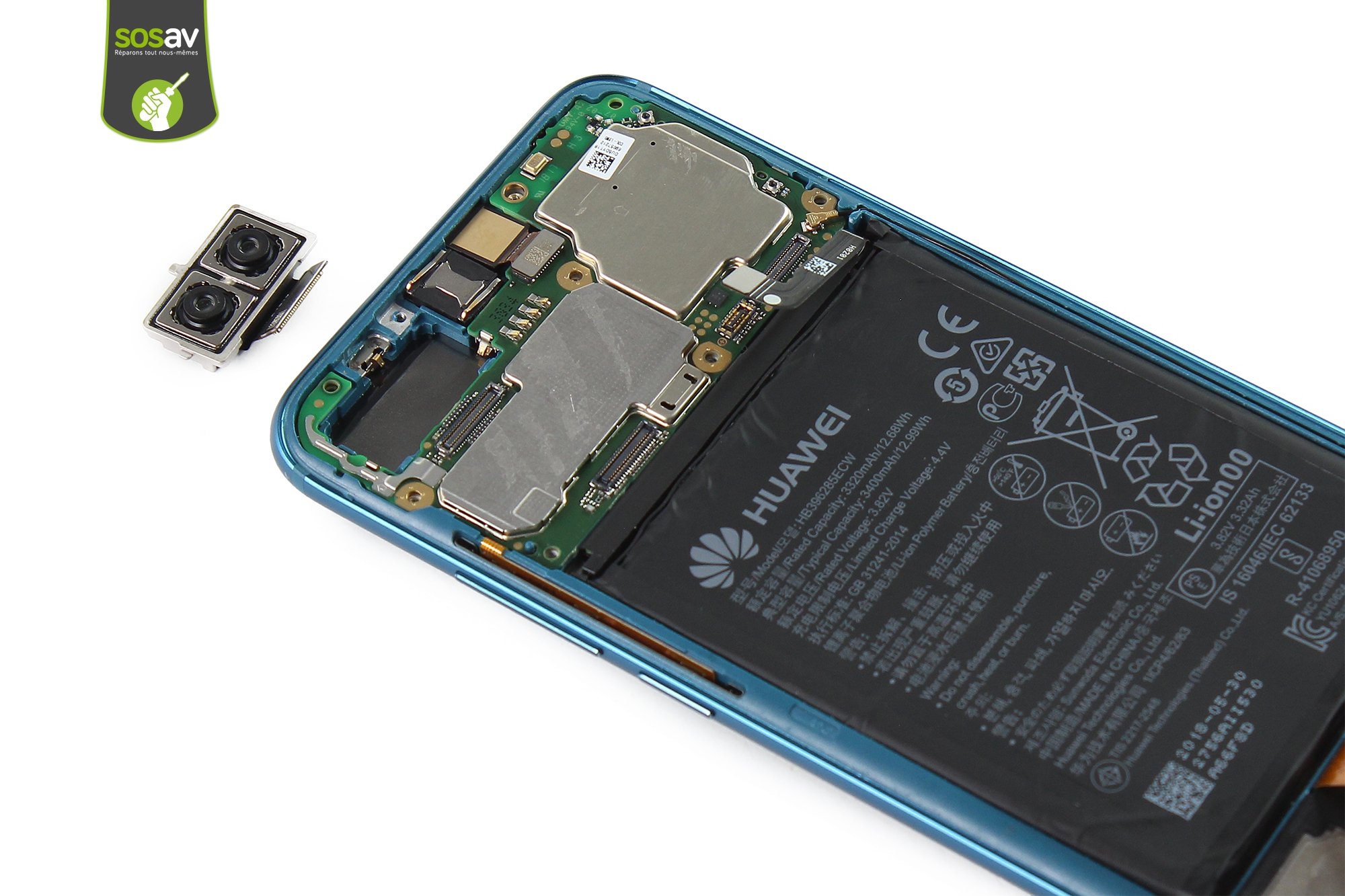

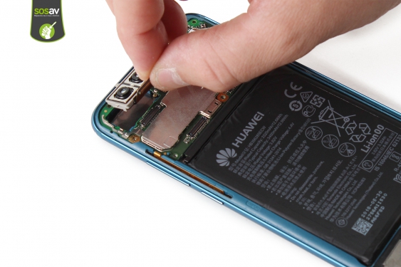

Reprenez la spatule en nylon pour déverrouiller la nappe de la caméra arrière.Vous pouvez ensuite la retirer !
Votre caméra arrière Honor 10 est maintenant démontée.Si vous en avez marre des photos ratées, suivez ce guide de réparation pour remplacer cette caméra défaillante !
