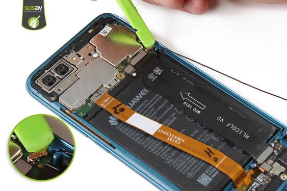

Continuez avec la spatule en nylon pour déconnecter la nappe de la batterie.Il s'agit d'une mesure de précaution pour éviter les éventuels courts-circuits au cours de la suite de la réparation Honor 10.

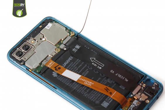

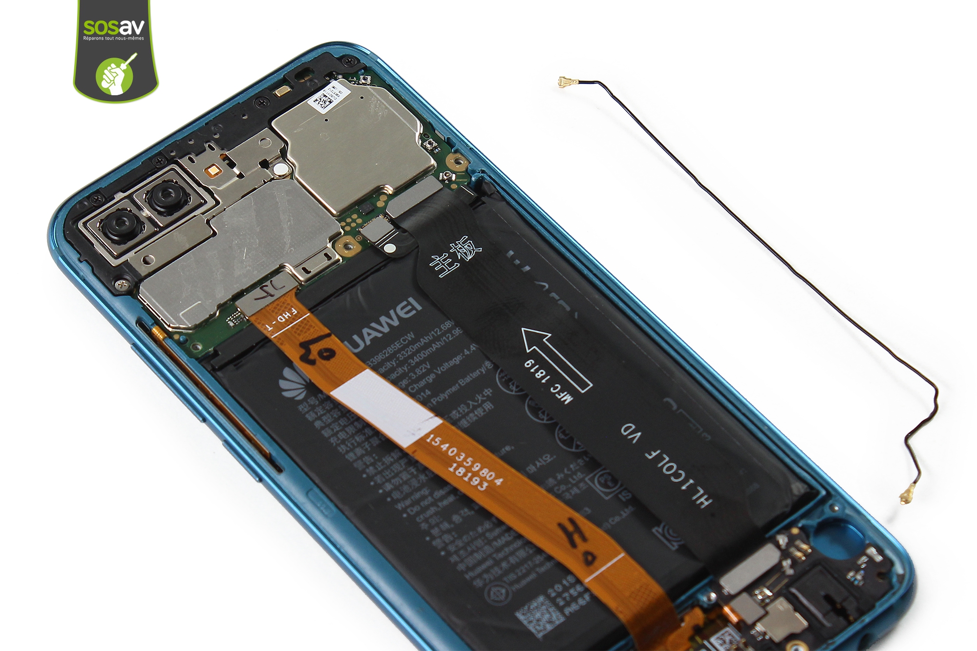

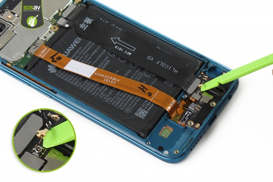

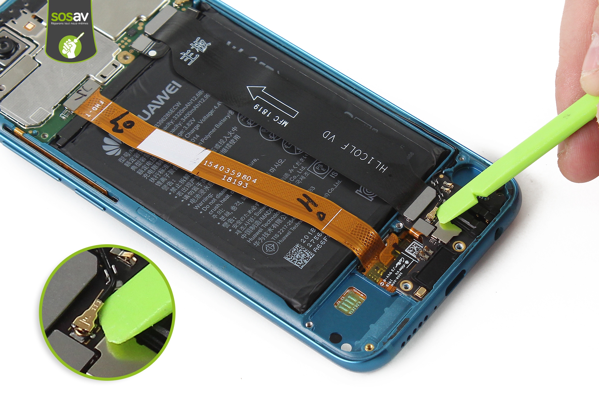

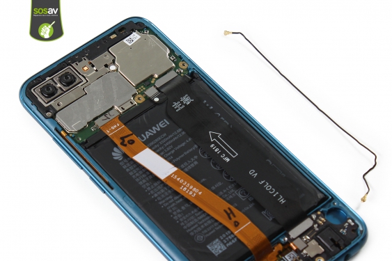

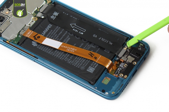

Continuez avec la spatule en nylon pour débrancher le câble d'interconnexion du connecteur de charge.

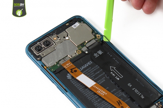

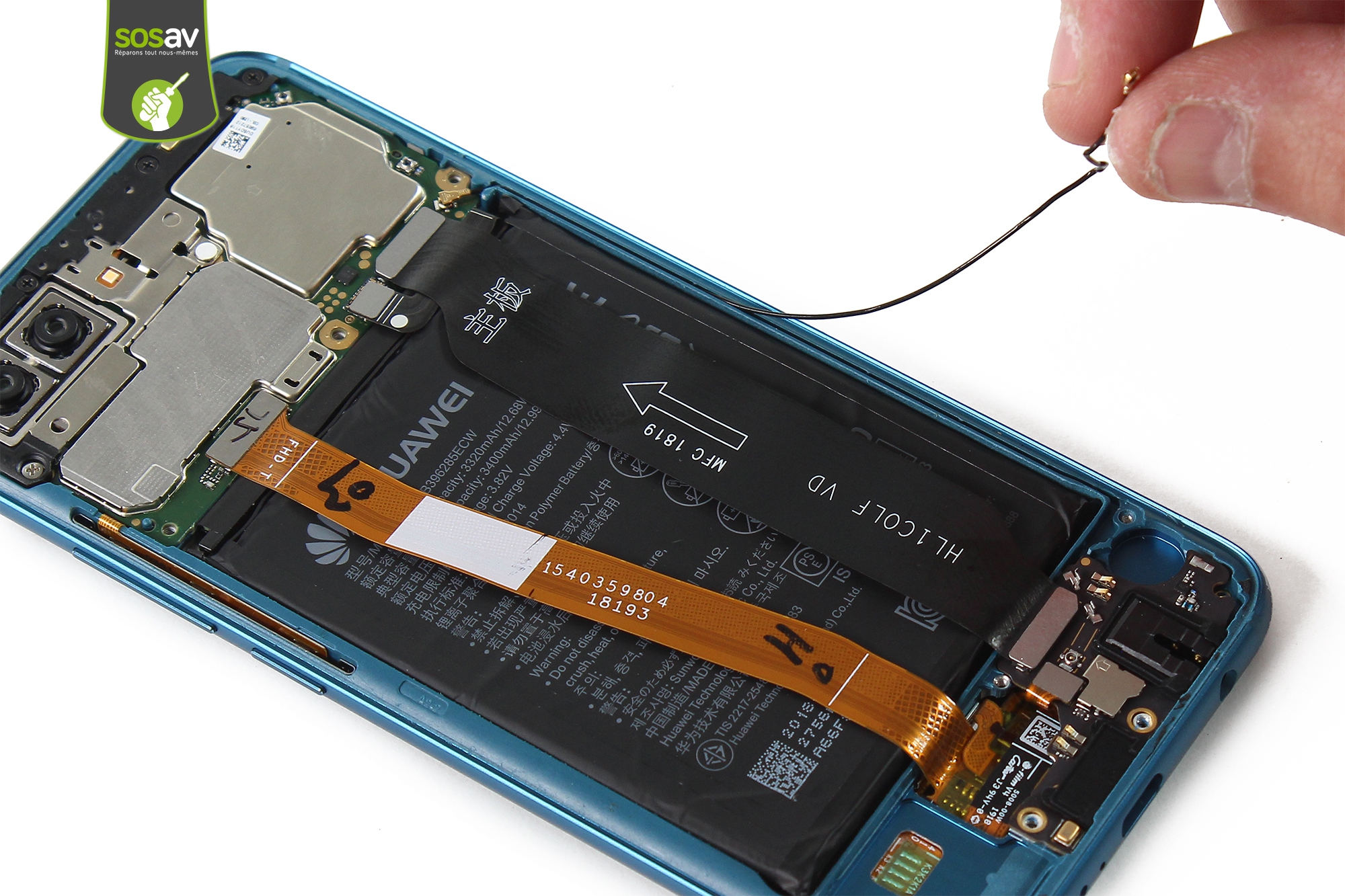

Saisissez-le afin de l'extraire délicatement du châssis.N'oubliez pas de le débrancher de la carte mère avant avant de le sortir totalement.
Votre câble d'interconnexion Honor 10 est extrait.Si vous rencontrez des difficultés à capter le réseau, pensez à ce guide de réparation pour vous aider à changer ce câble défectueux.
