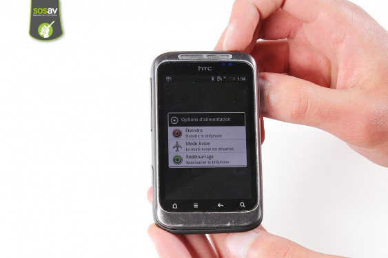

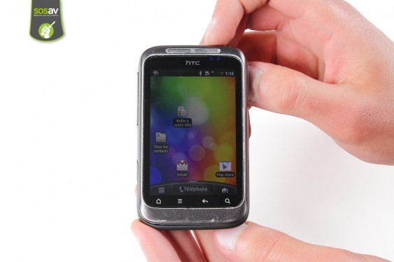

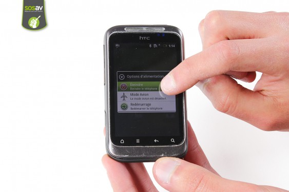

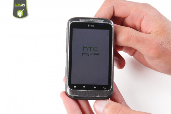

Avant de procéder au démontage de la vitre tactile de votre HTC Wildfire S, il est nécessaire pour des raisons évidentes de sécurité, de l'éteindre.Pour cela, appuyez durant quelques secondes sur le bouton d'allumage/extinction puis confirmez l'extinction en appuyant sur "Eteindre".

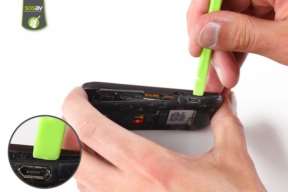

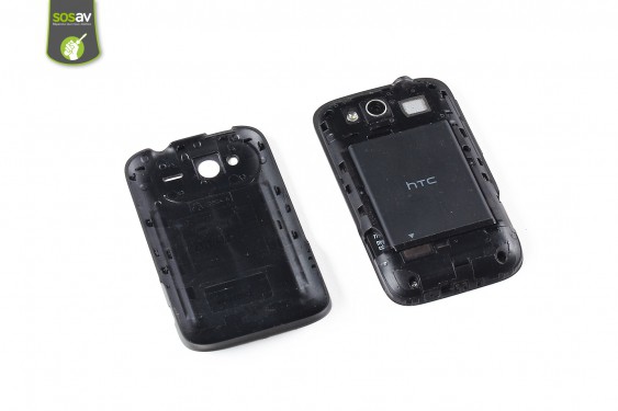

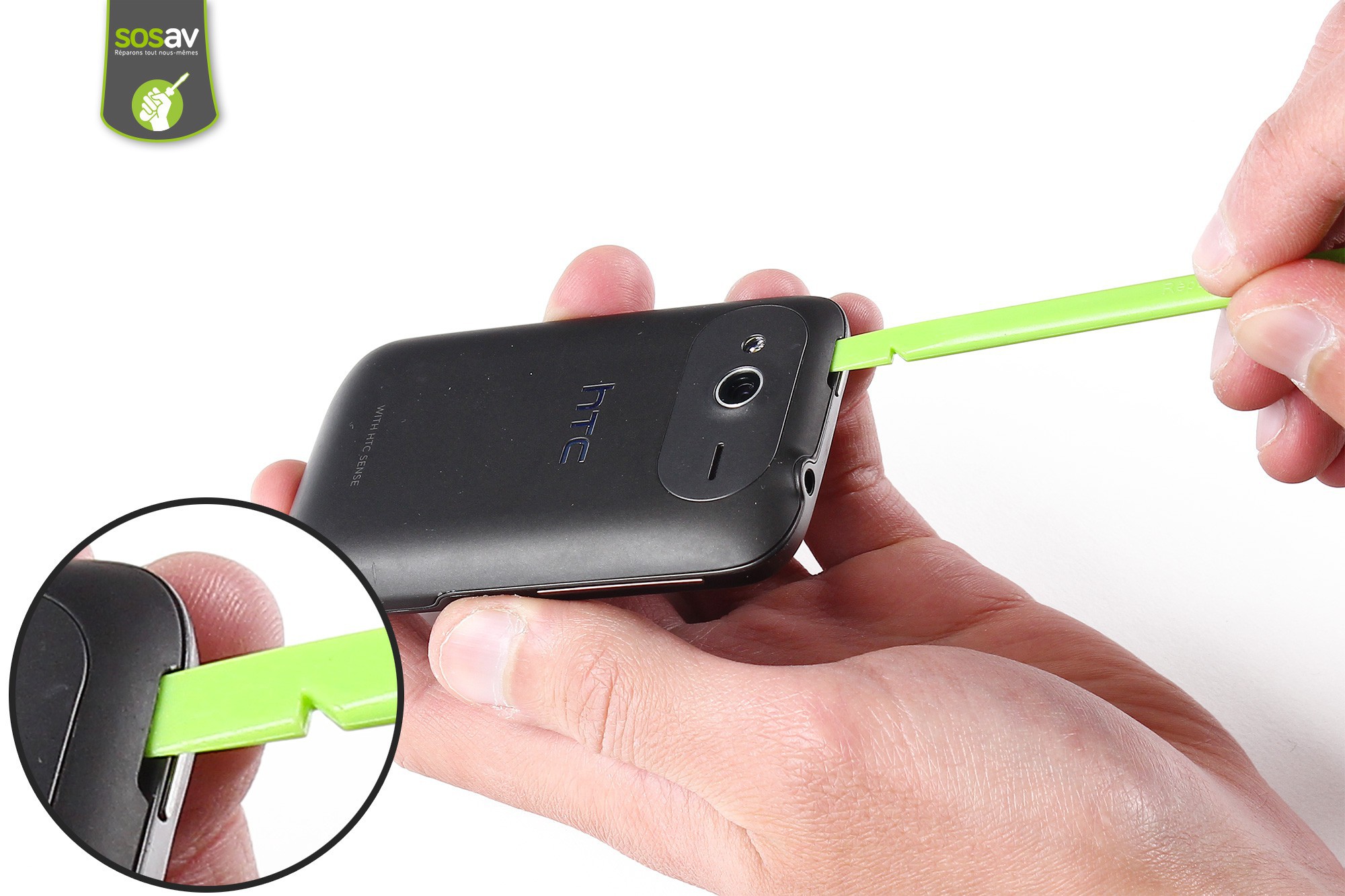

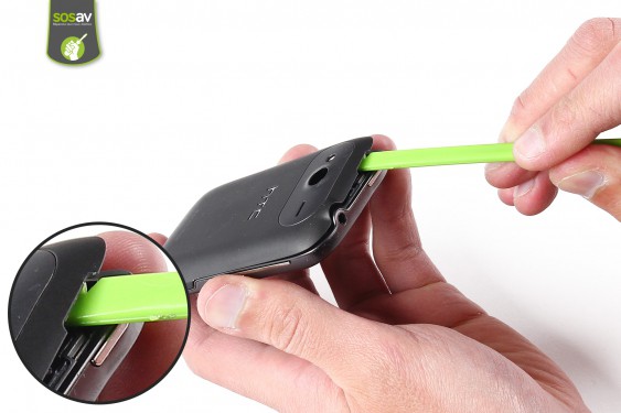

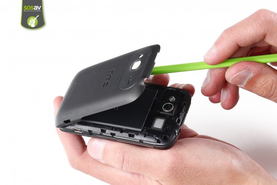

A l'aide d'une spatule en nylon, déclipsez délicatement la coque arrière du téléphone.Procédez ensuite à son retrait.La coque arrière du HTC Wildfire S est désormais démontée.

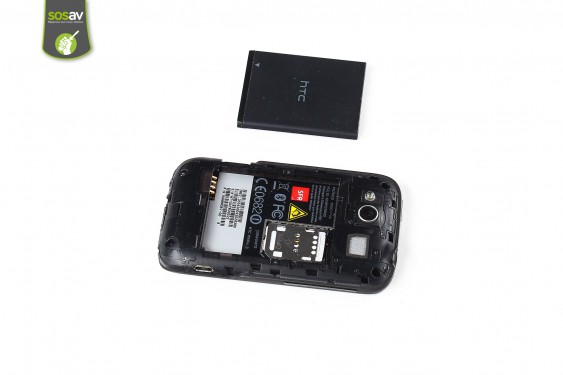

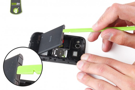

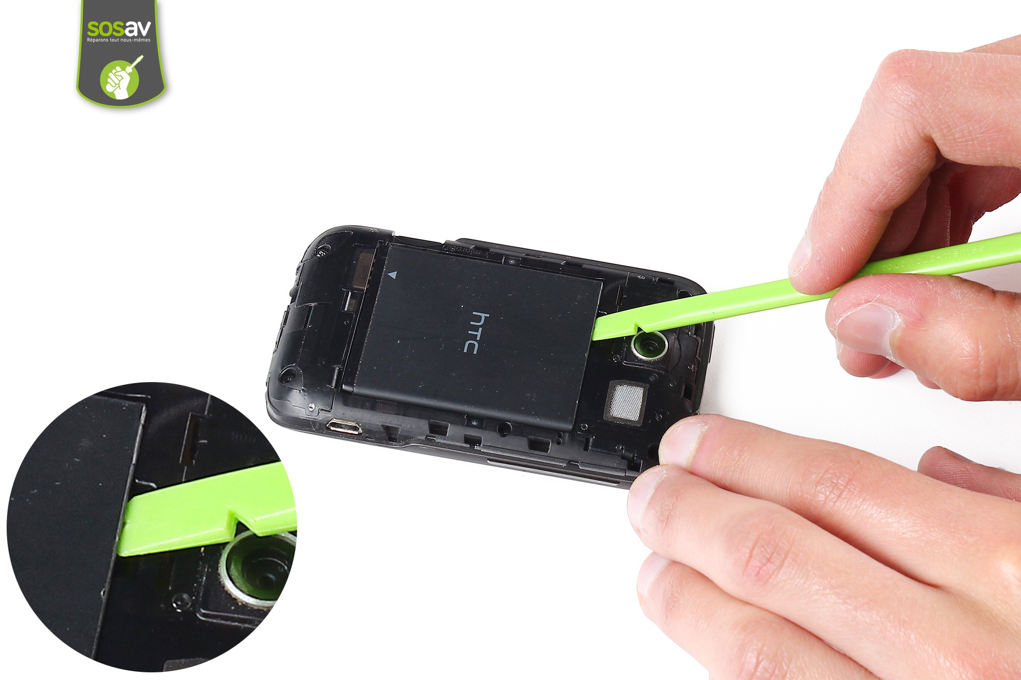

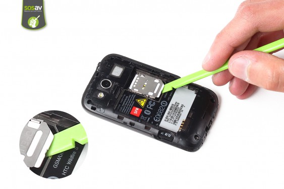

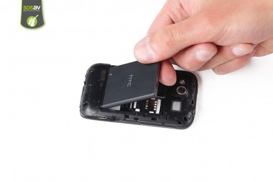

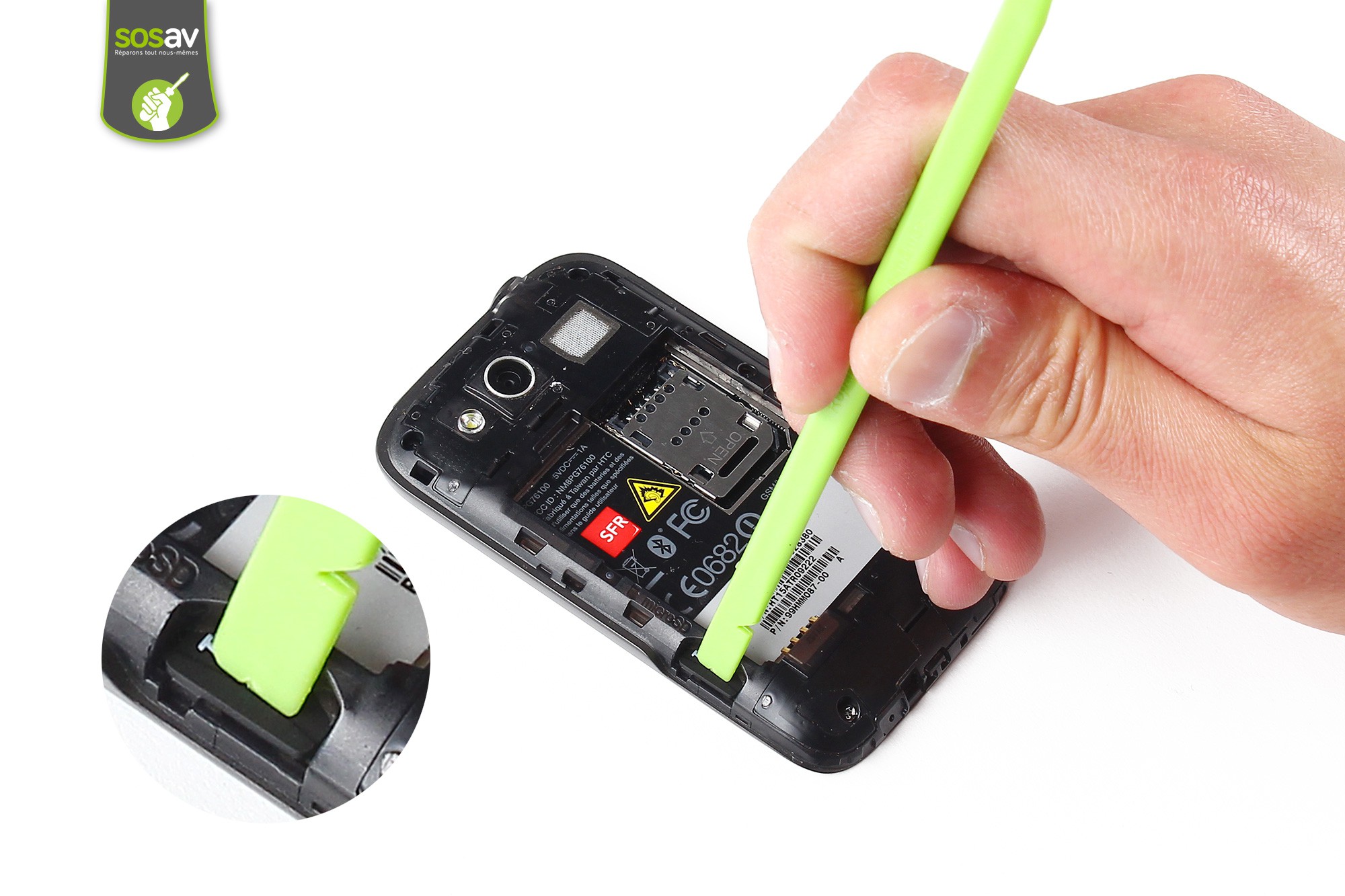

Utilisez la spatule en nylon afin de soulever la batterie et l'extraire de son logement.Saisissez-la puis retirez-la du téléphone.La batterie du HTC Wildfire S est désormais démontée.

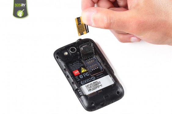

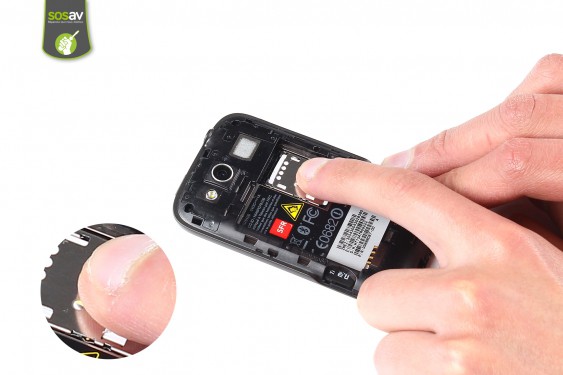

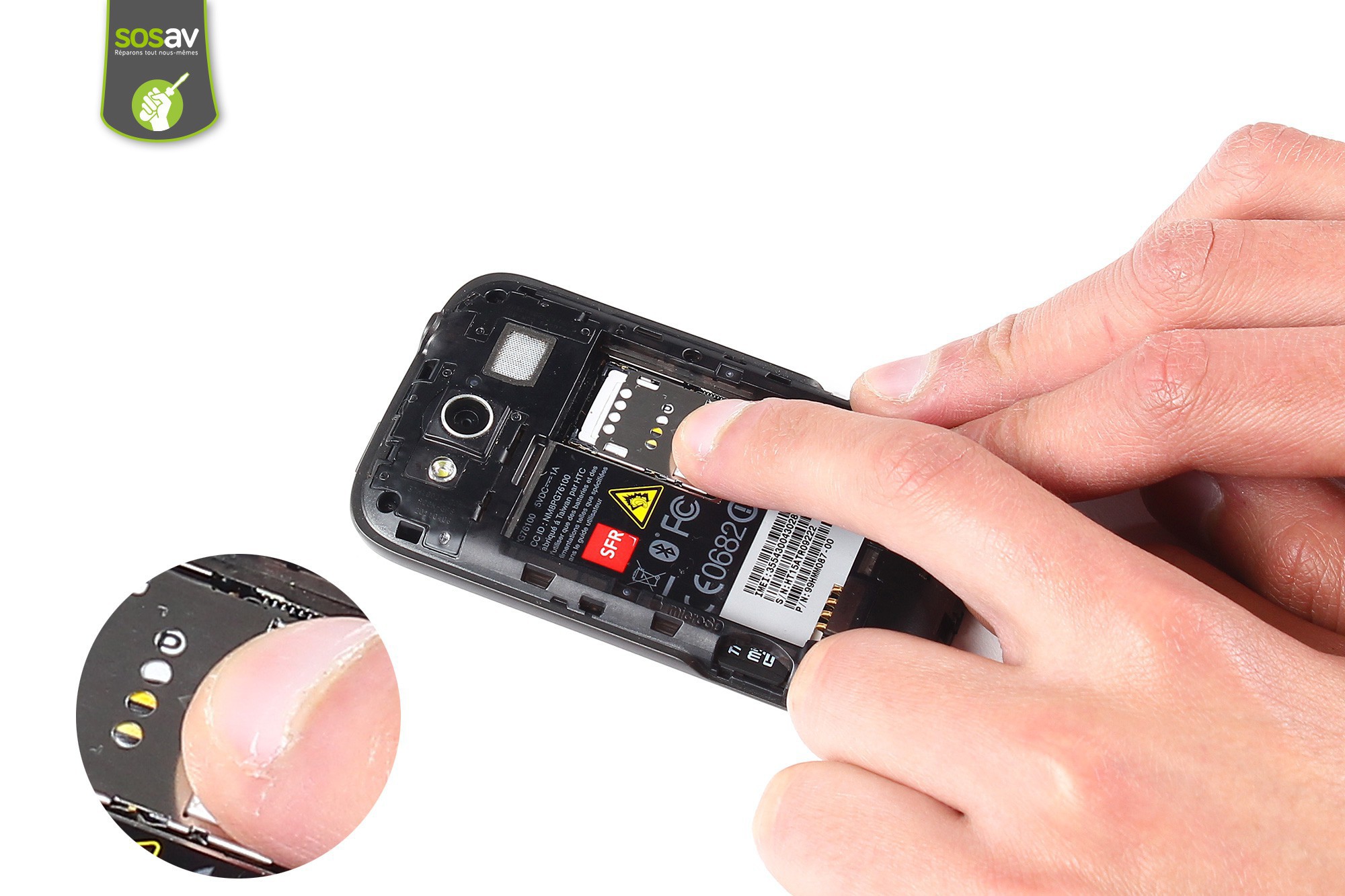

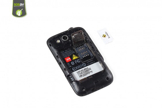

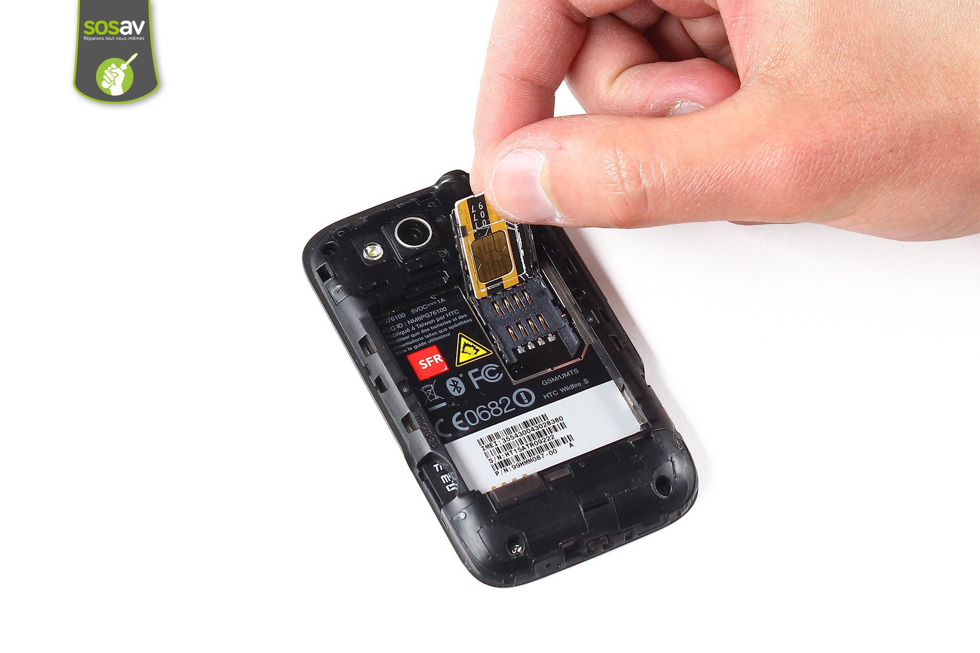

Déverrouillez le logement de la carte SIM en faisant glisser celui-ci vers le haut.Soulevez ensuite le logement complet grâce à la spatule en nylon.

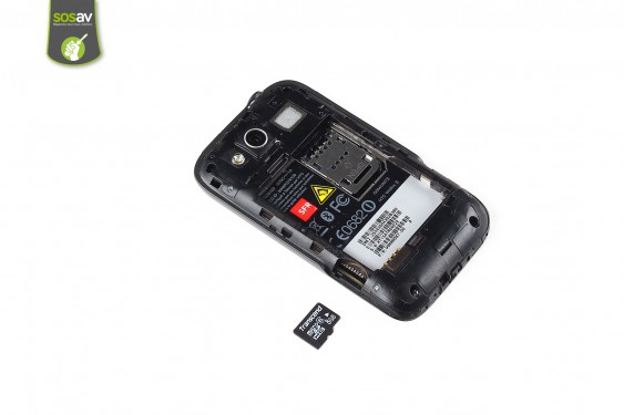

Saisissez ensuite la carte SIM puis procédez à son retrait du téléphone.La carte SIM du HTC Wildfire S est désormais démontée.

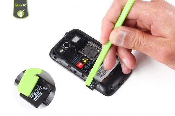

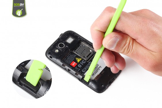

Gardez la spatule en nylon afin d'extraire la carte microSD de son logement.

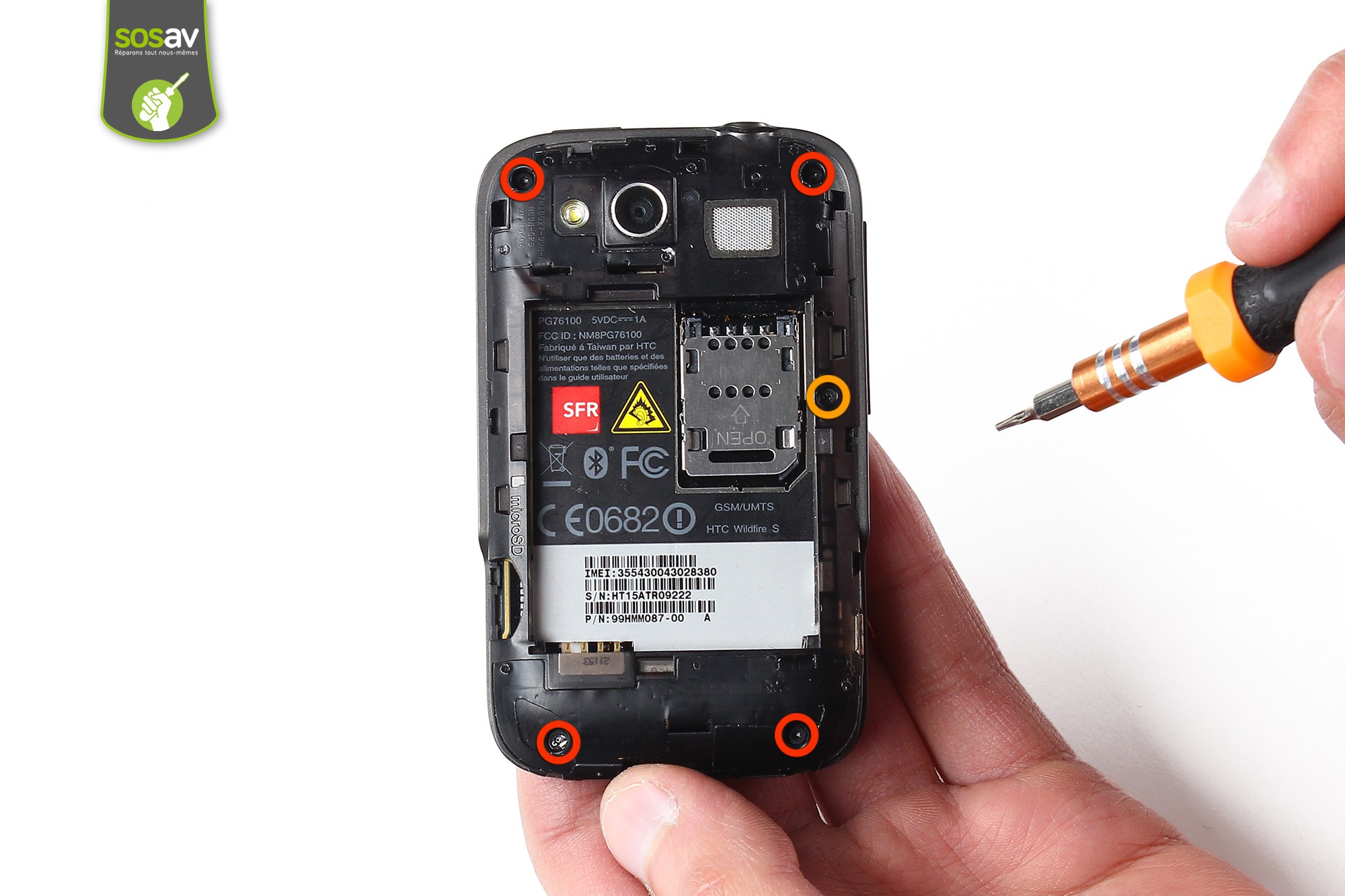

A l'aide d'un tournevis torx les quatres vis entourées en rouge.Munissez-vous désormais d'un tournevis cruciforme afin de dévisser la vis entourée en orange.Ces vis servent à maintenir le châssis interne du téléphone.

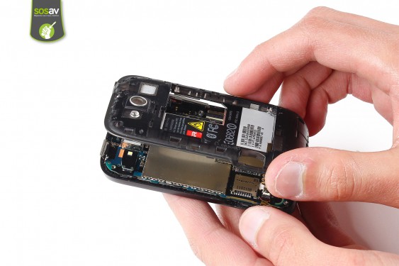

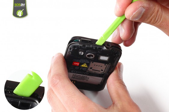

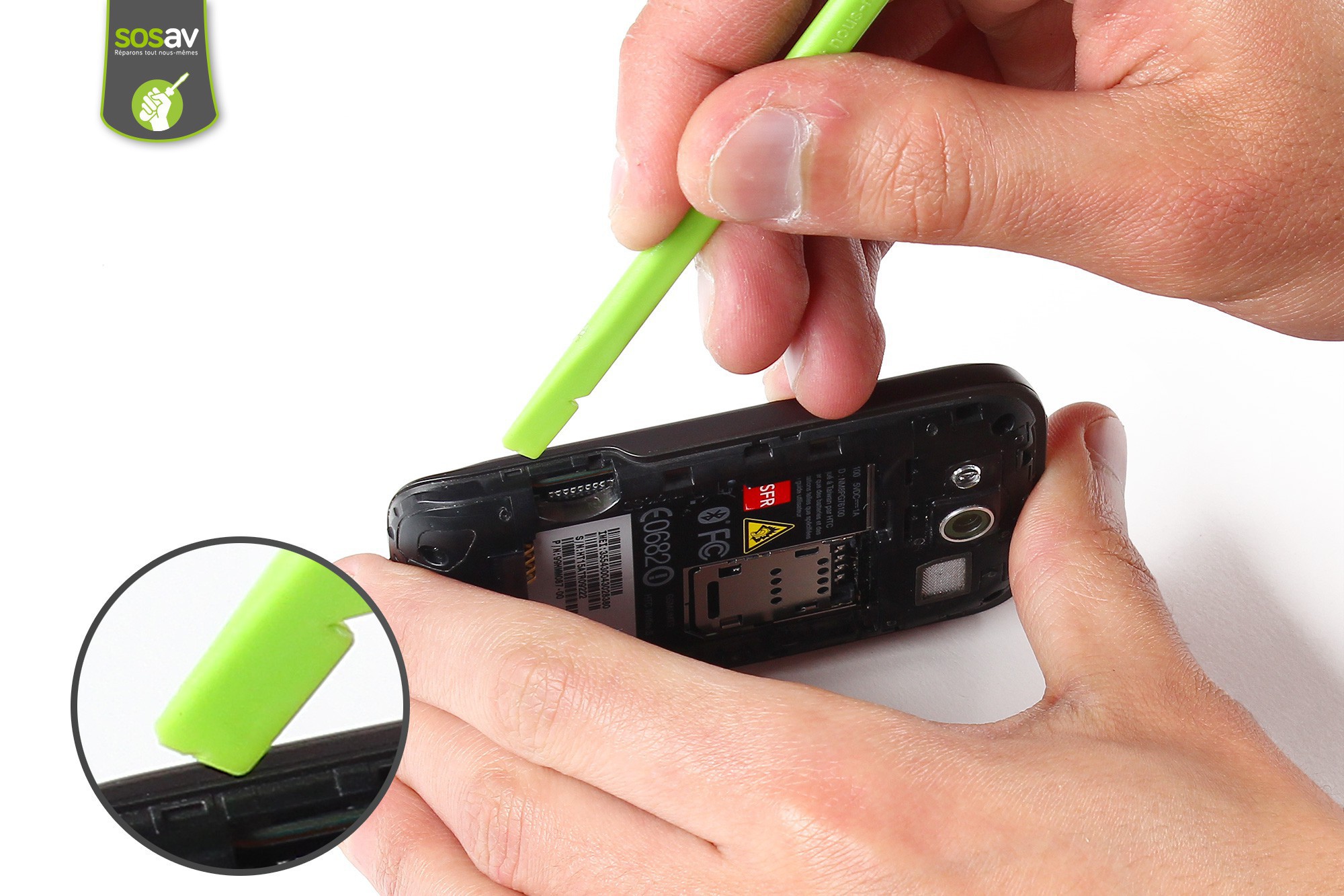

Toujours avec la spatule en nylon, déclipsez le côté gauche du téléphone.Procédez ensuite au retrait du châssis interne.Le châssis interne du HTC Wildfire S est désormais démonté.

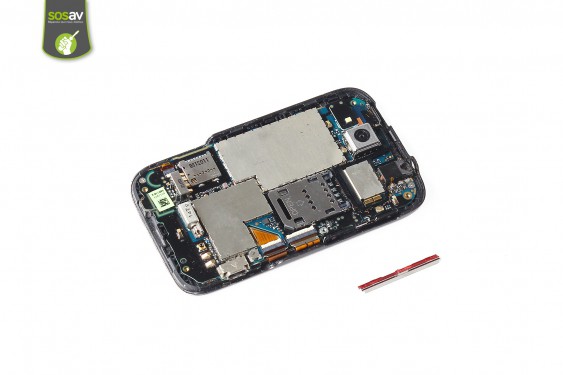

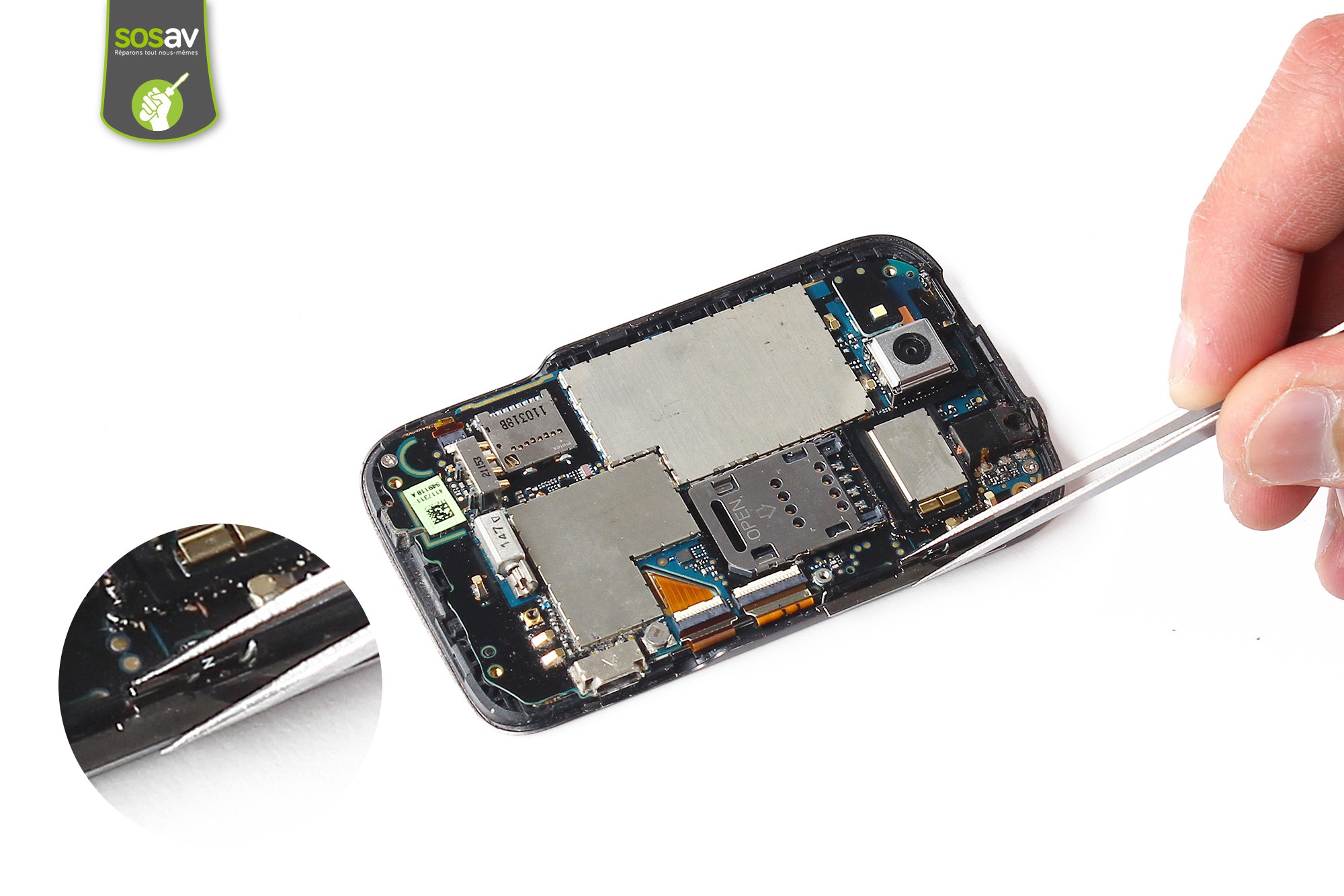

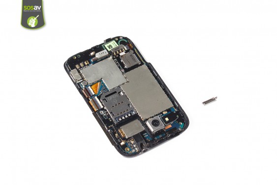

Utilisez ensuite une pince afin de saisir et retirer le bouton power du téléphone.Le bouton power du HTC Wildfire S est désormais démonté.
Utilisez la pince afin de saisir et retirer les boutons de volume du téléphone.

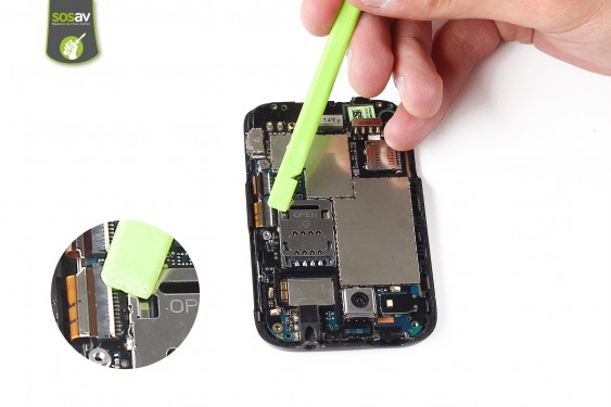

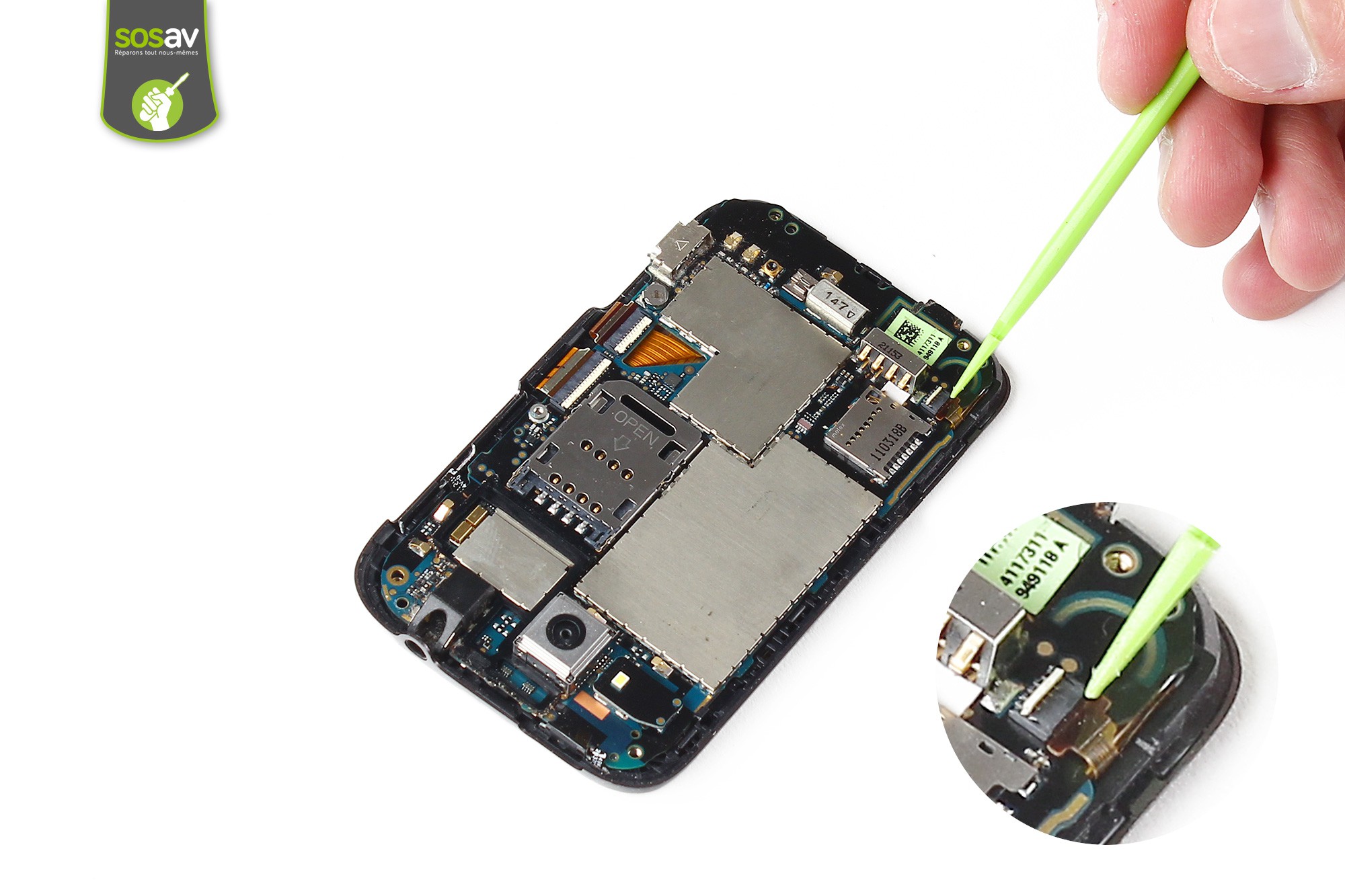

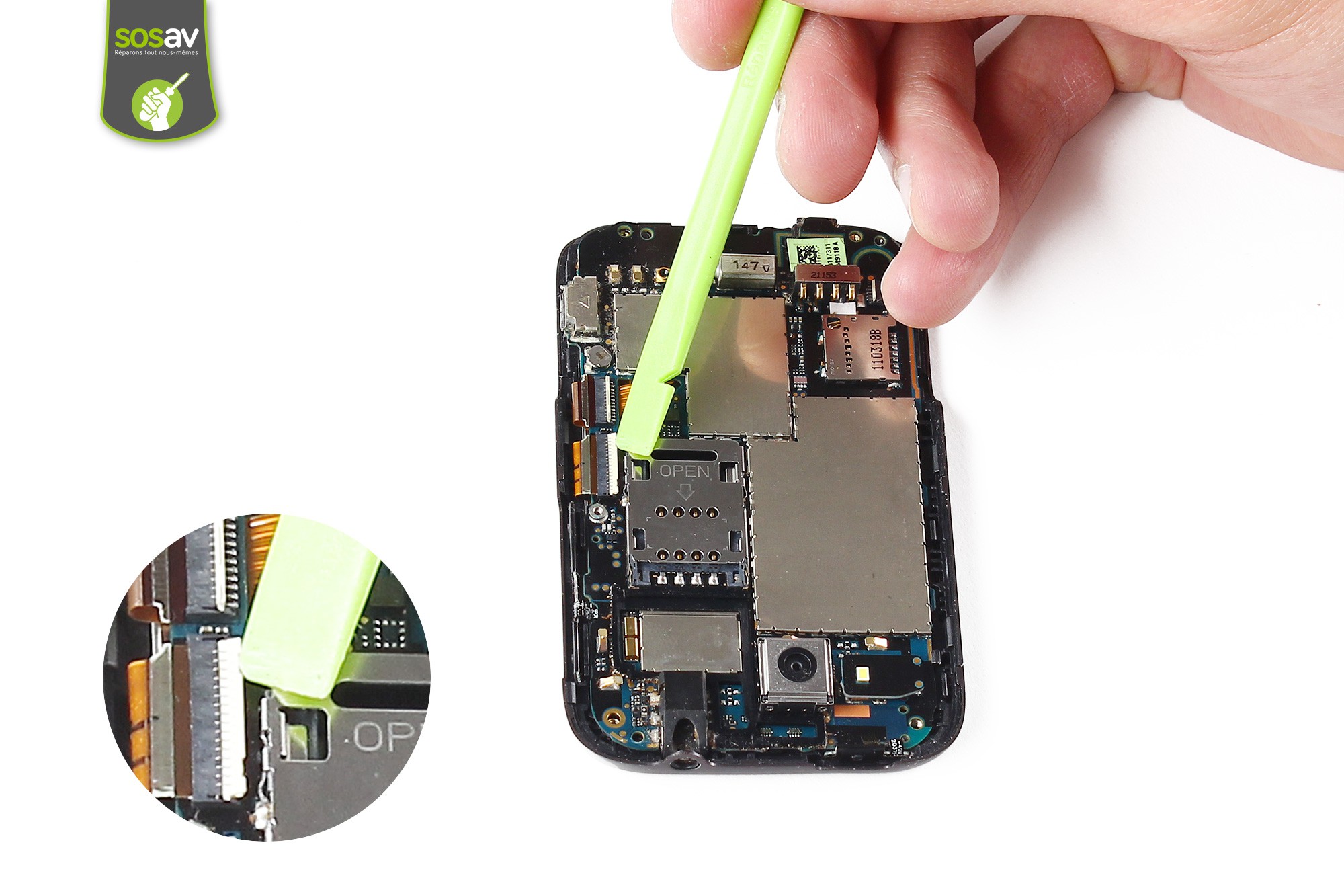

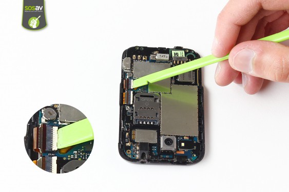

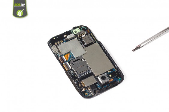

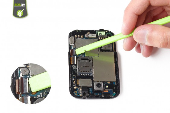

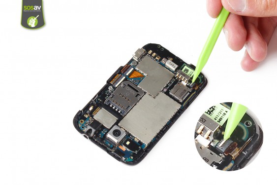

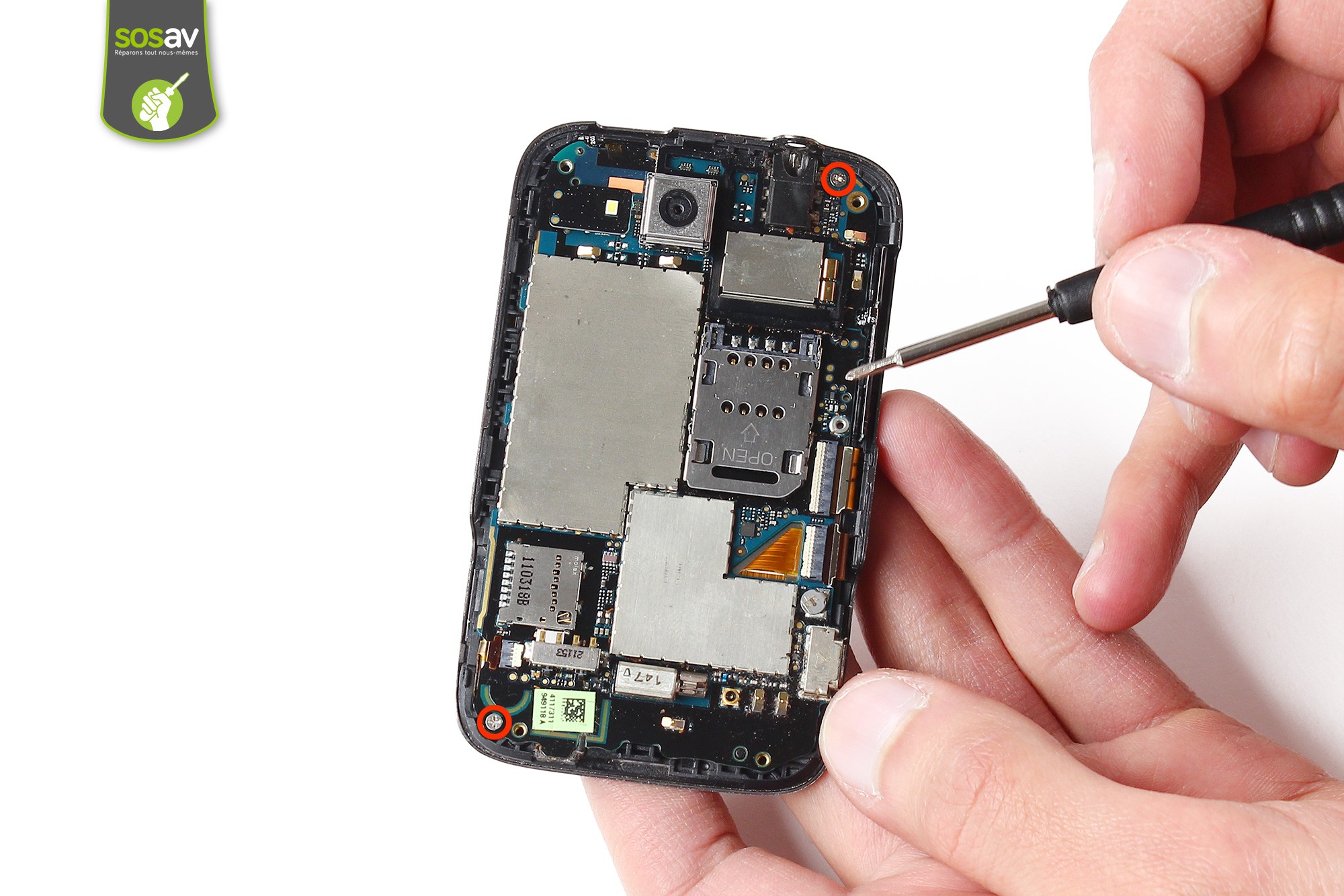

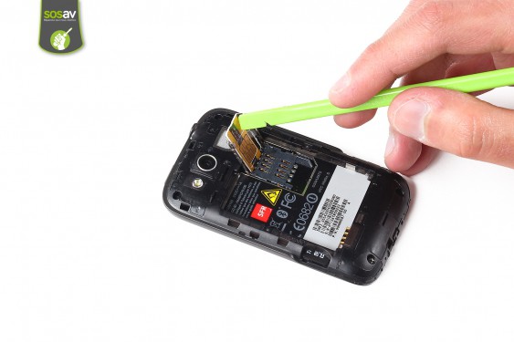

Reprenez le tournevis cruciforme pour dévisser les deux vis entourées en rouge.Ces vis servent à maintenir la carte mère sur le châssis du téléphone.Utilisez ensuite la pointe de la spatule en nylon afin de déverrouiller le connecteur du rétro-éclairage des touches tactiles.
A l'aide de la spatule en nylon, sortez la nappe des touches tactiles de son connecteur.Poursuivez ensuite, toujours en utilisant la spatule en déverrouillant le connecteur de la nappe de l'écran LCD.

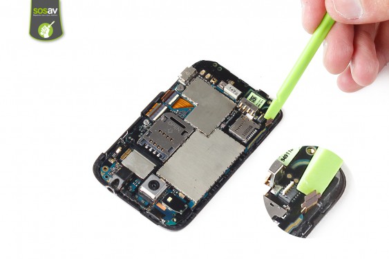

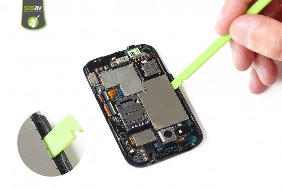

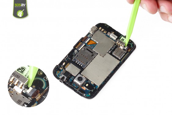

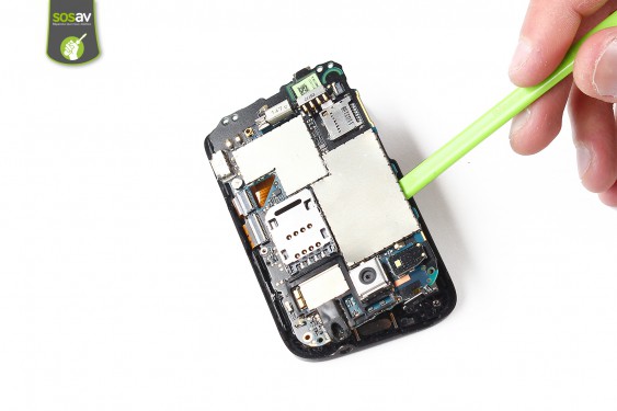

Puis, déverrouillez le connecteur de la nappe de l'écran tactile.Conservez la spatule en nylon afin de déclipser la carte mère du reste du téléphone.

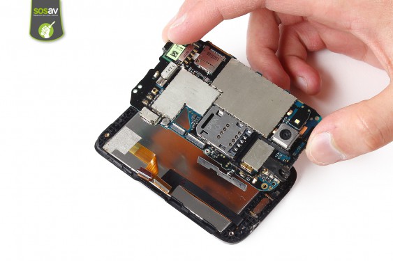

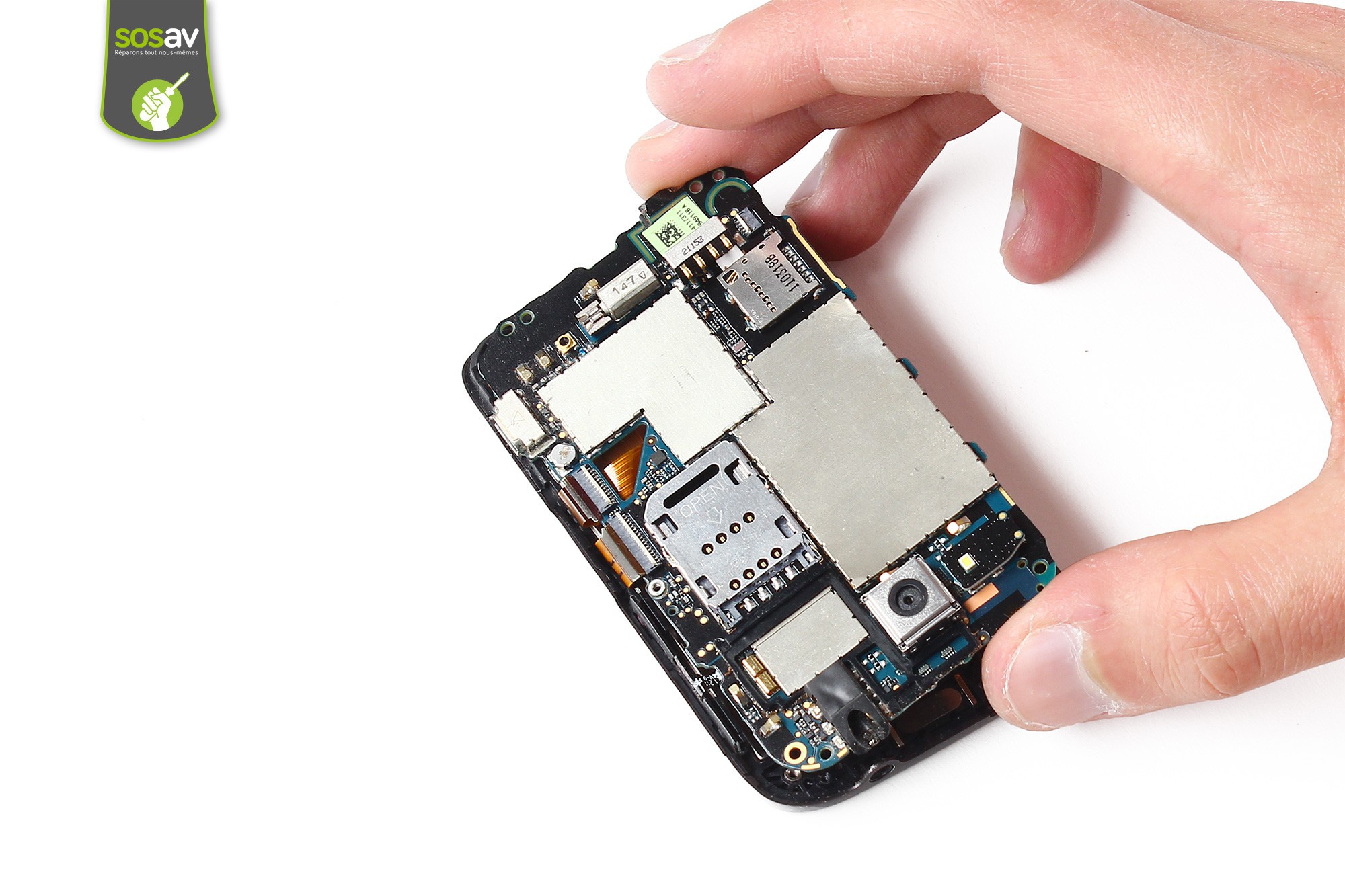

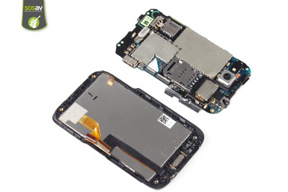

Saisissez la carte mère puis procédez à son retrait du téléphone.La carte mère du HTC Wildfire S est désormais démontée.

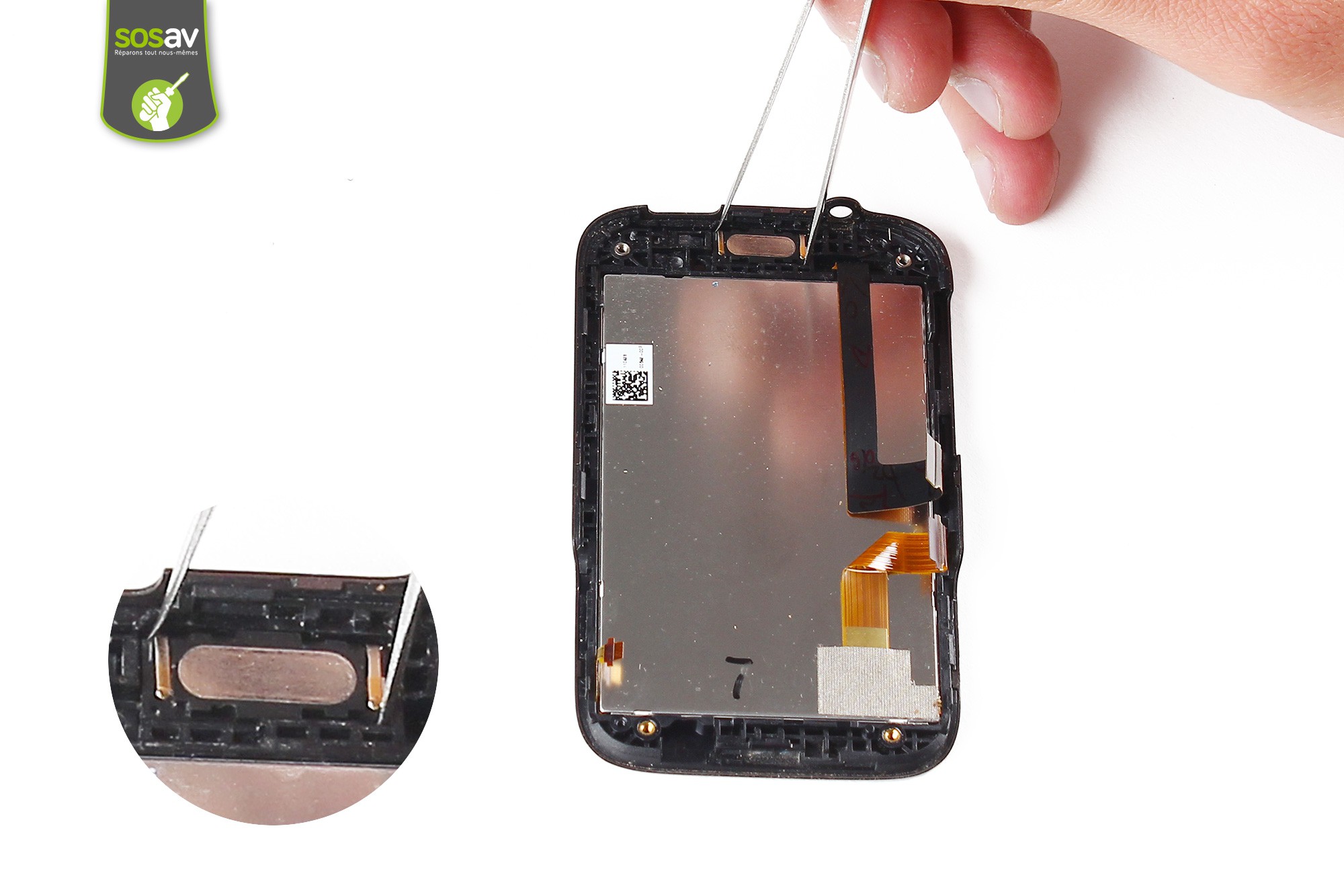

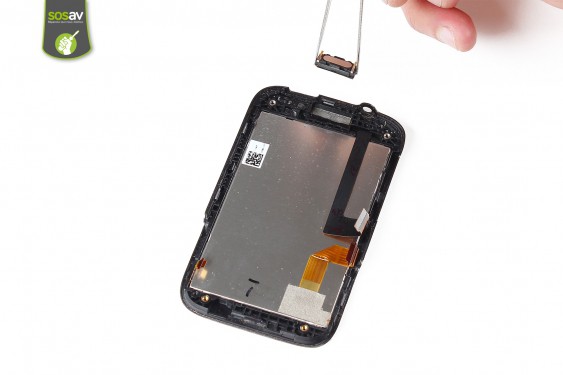

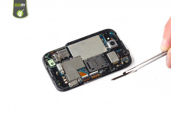

Reprenez la pince afin de saisir et retirer le haut-parleur interne du téléphone.Le haut-parleur interne du HTC Wildfire S est désormais démonté.

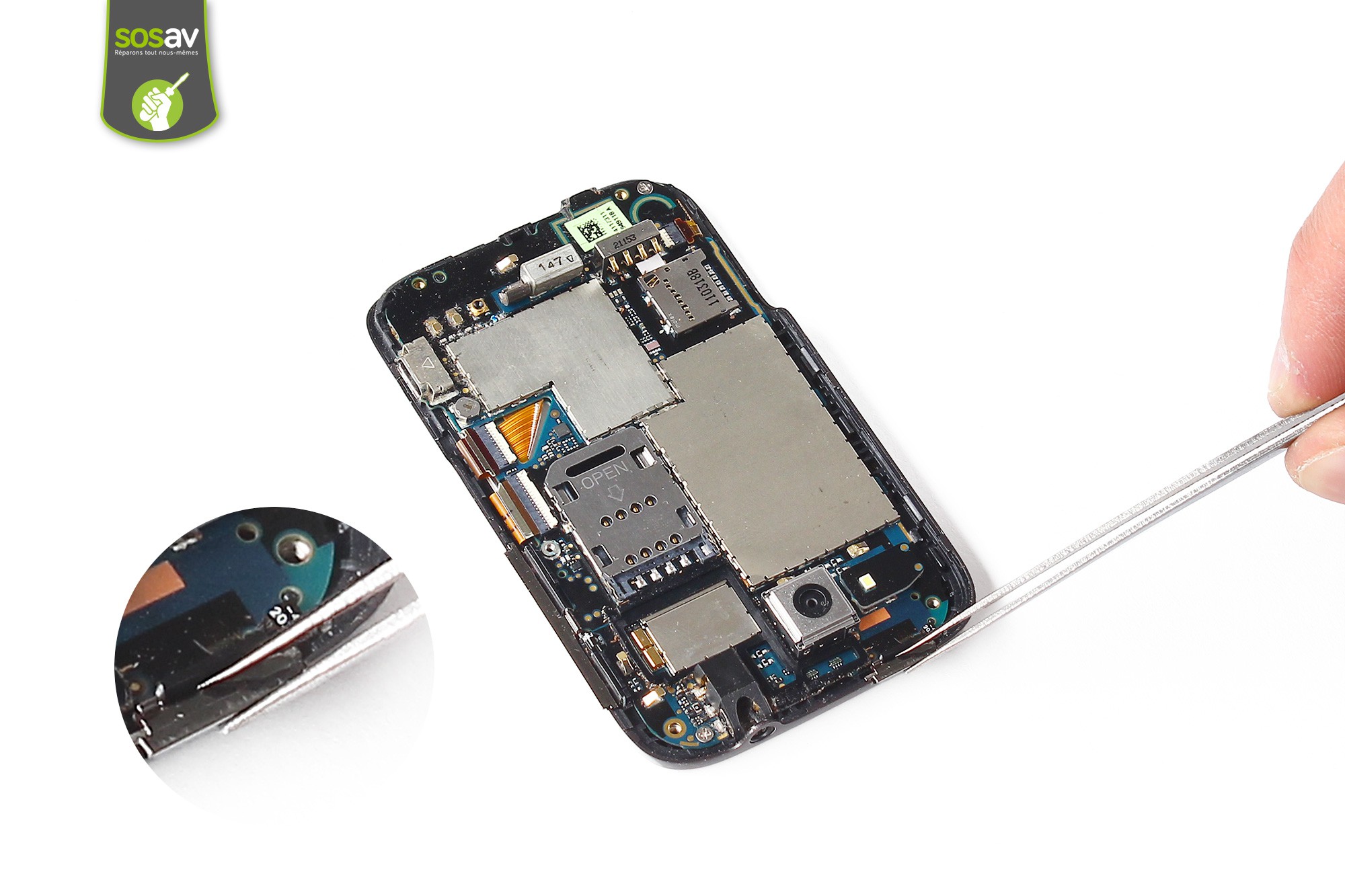

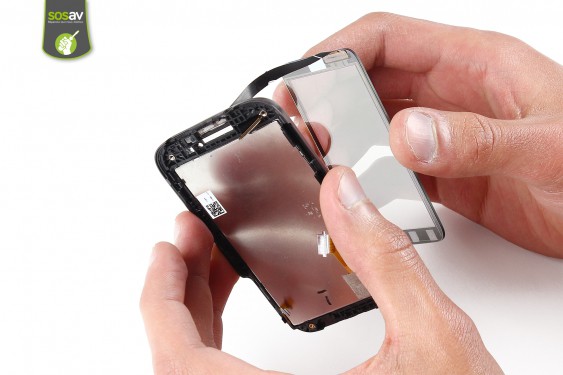

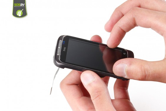

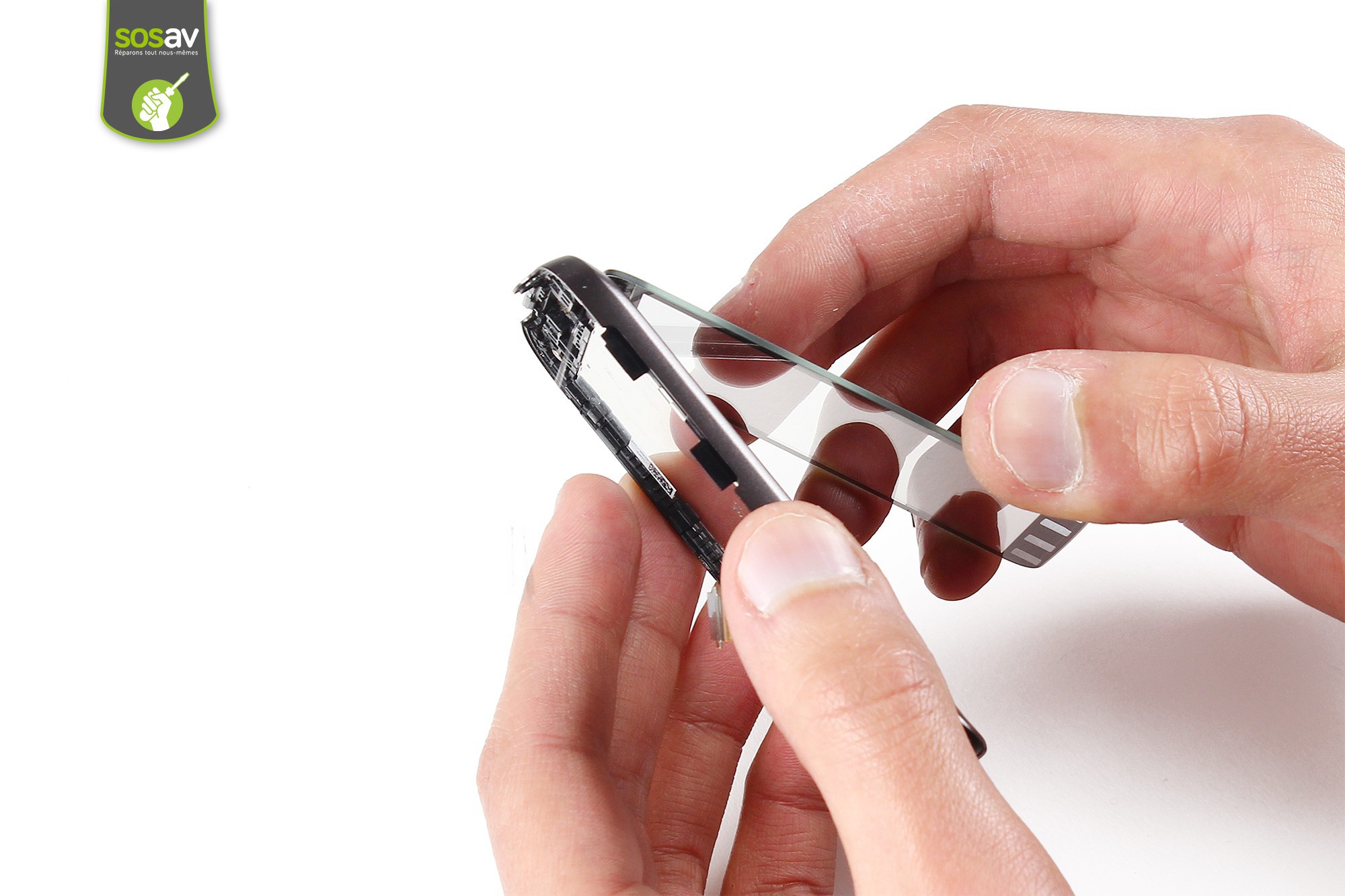

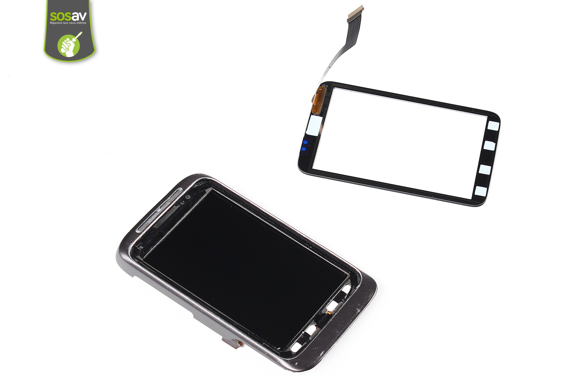

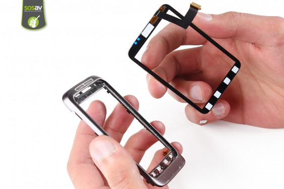

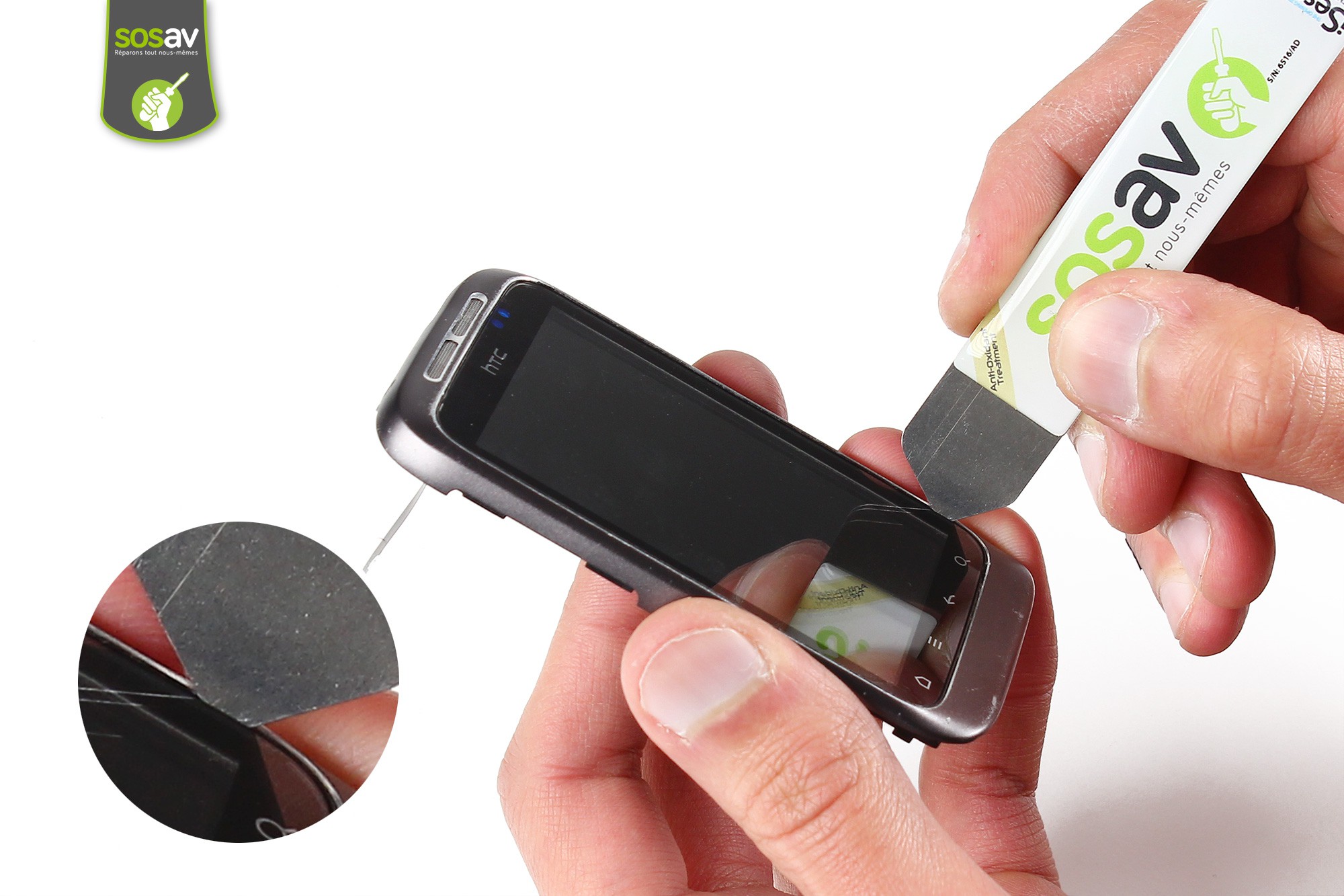

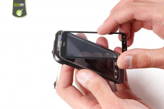

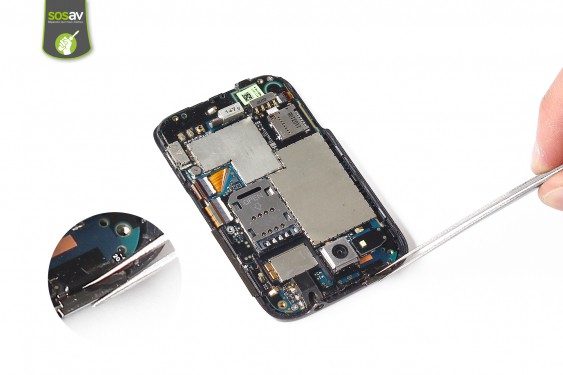

Insérez une spatule iSesamo dans l'interstice de la vitre en bas à droite puis faites délicatement levier.Saisissez ensuite la vitre puis soulevez-la délicatement.

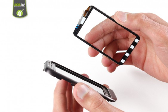

Vous pouvez désormais procéder au retrait complet de la vitre.Attention lors de cette opération à ne pas endommager la nappe de la vitre tactile.
La vitre tactile de votre HTC Wildfire S est désormais démontée.Procédez à son remplacement par une pièce neuve si cela est nécessaire.
