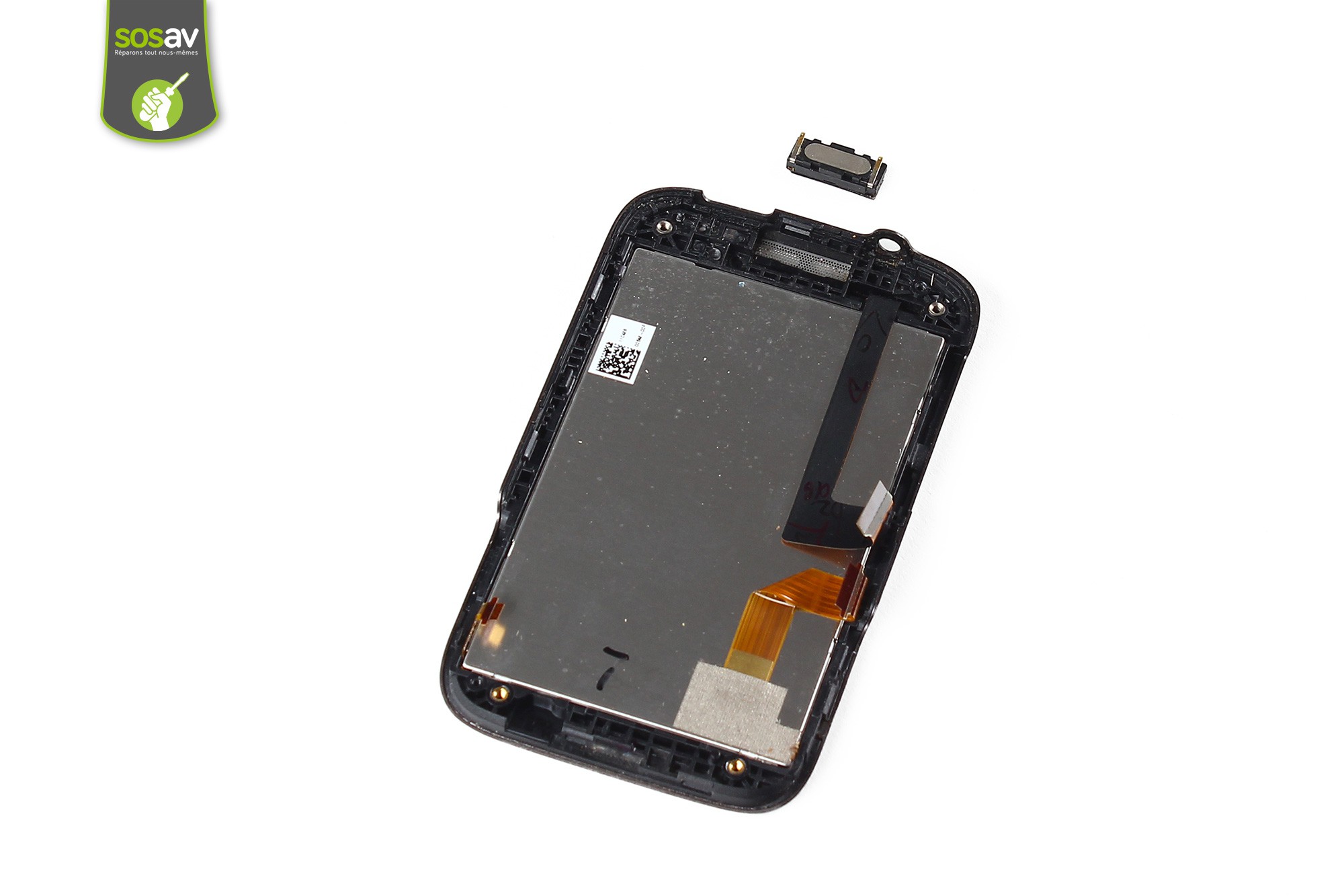

Utilisez la pince afin de saisir et retirer le haut-parleur interne de votre HTC WildFire S.
Le haut-parleur interne de votre HTC Wildfire S est désormais démonté.Procédez à son remplacement par une pièce neuve si cela est nécessaire.
