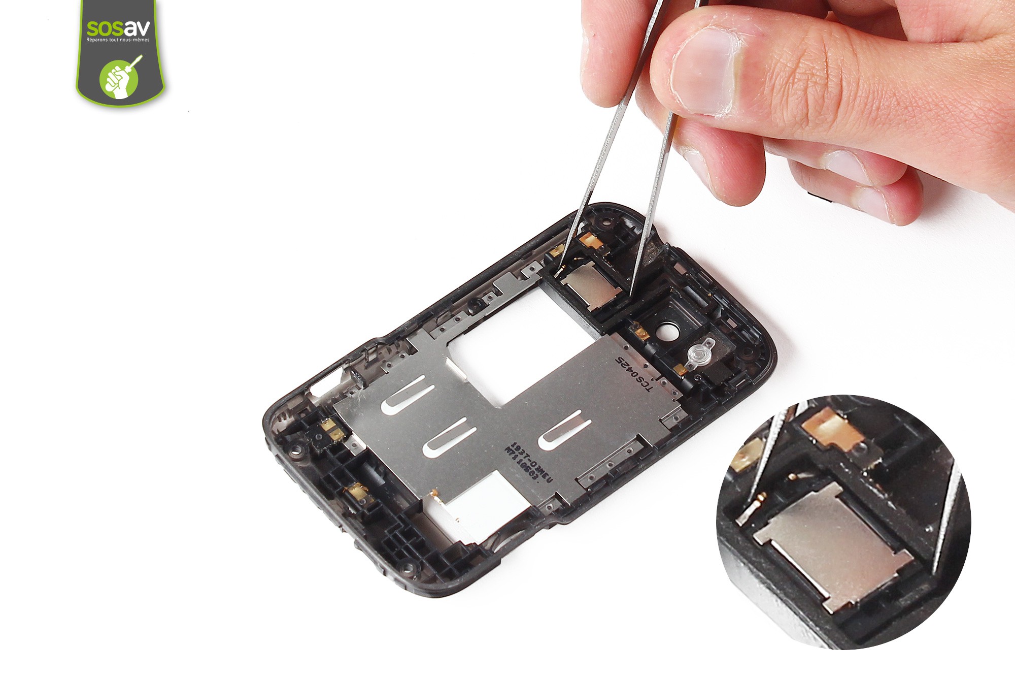

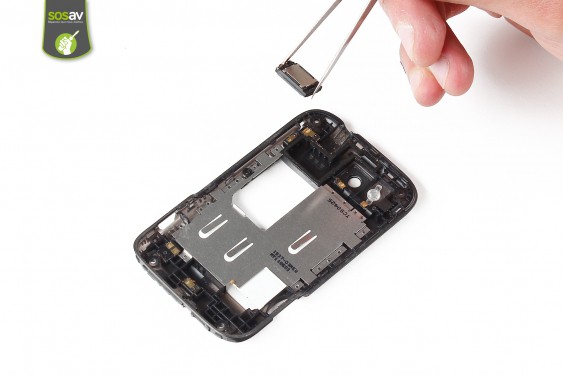

Le haut-parleur externe est situé sous le châssis interne de votre HTC WildFire S.Utilisez une pince afin de saisir puis retirer le haut-parleur externe.Veillez à bien noter le sens de placement du haut-parleur externe avant le démontage.

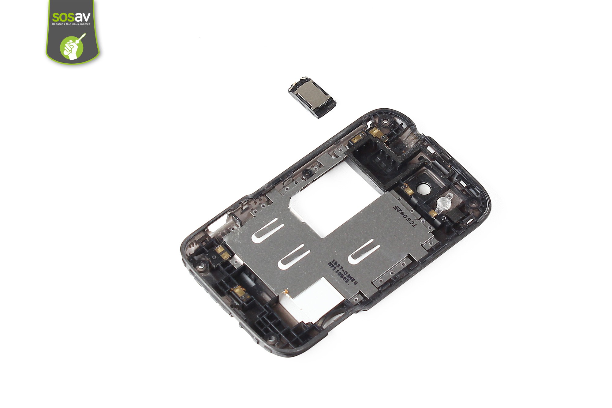

Le haut-parleur externe de votre HTC Wildfire S est désormais démonté.Procédez à son remplacement par une pièce neuve si cela est nécessaire.
Pour remonter votre HTC Wildfire S suivez ce guide en sens inverse.
