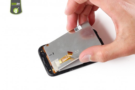

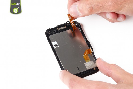

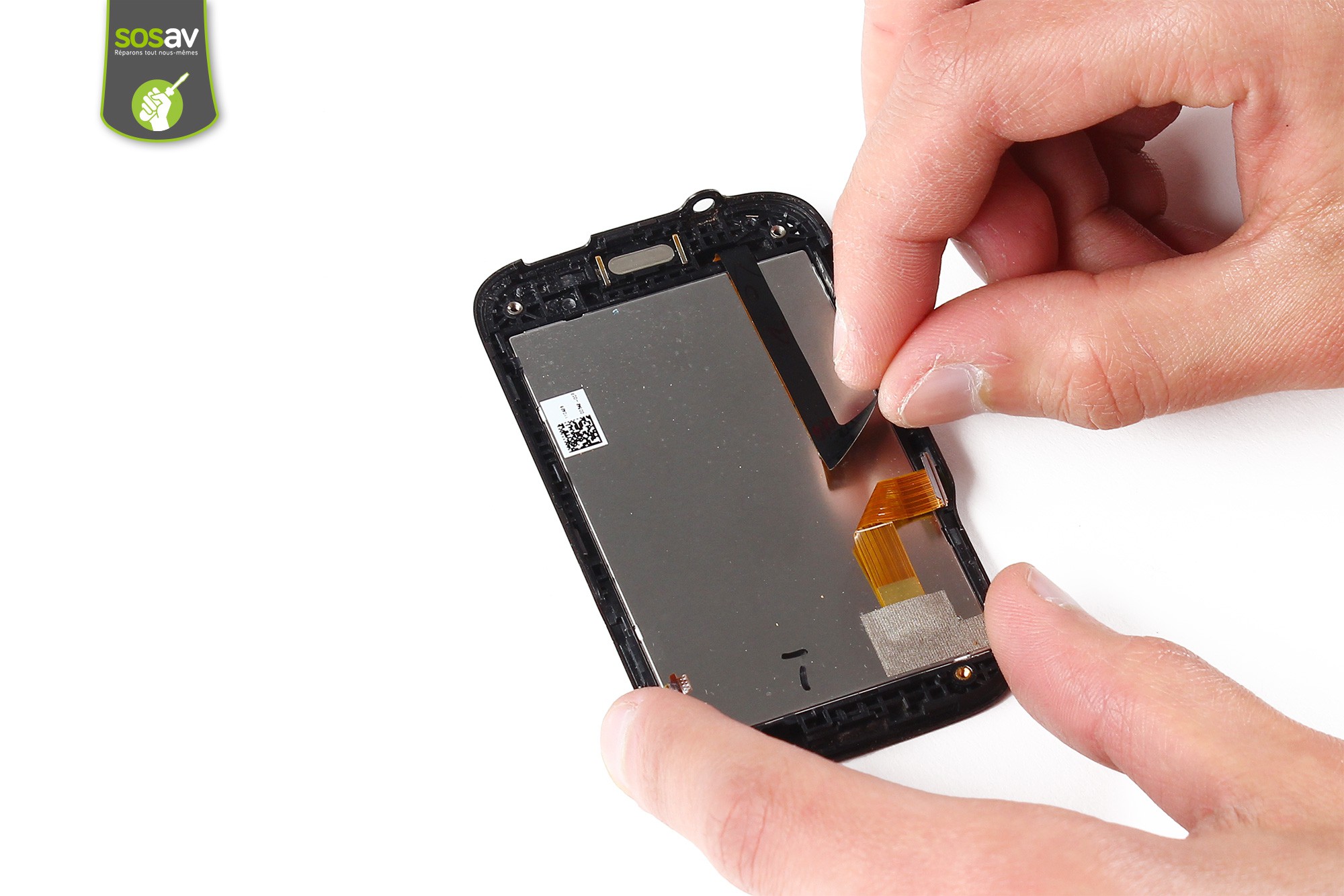

Saisissez délicatement la nappe de l'écran LCD puis décollez-la légèrement de l'écran, comme indiqué sur les deux photos de cette étape.

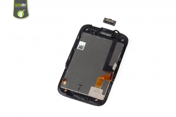

Réutilisez la pince afin de saisir et retirer le haut-parleur interne du téléphone.Le haut-parleur interne du HTC Wildfire S est désormais démonté.Cette étape est facultative mais recommandée pour ne pas perdre le haut-parleur interne lors du retrait de l'écran LCD.

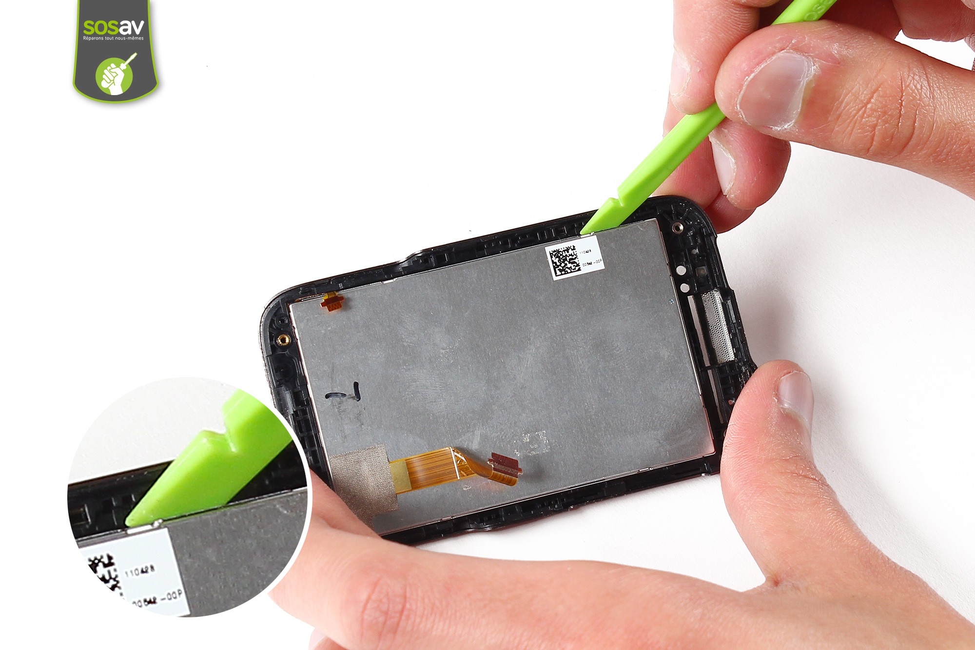

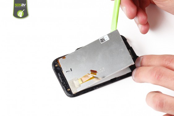

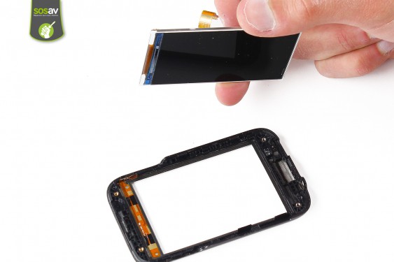

Utilisez la spatule en nylon afin de déclipser l'écran LCD du reste du téléphone.Veillez à ne prendre appui que sur les bords de l'écran et non pas sur la surface de ce dernier.Saisissez ensuite l'écran LCD puis procédez à son retrait.

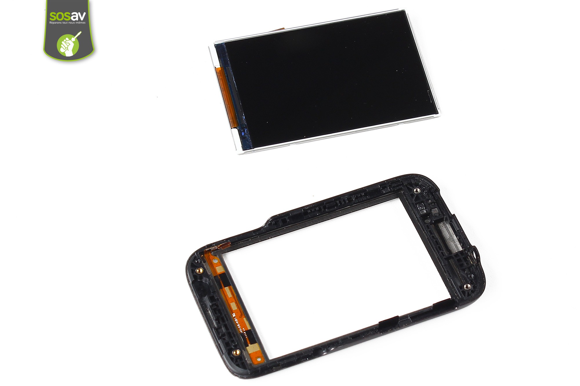

L'écran LCD de votre HTC Wildfire S est désormais démonté.Procédez à son remplacement par une pièce neuve si cela est nécessaire.
