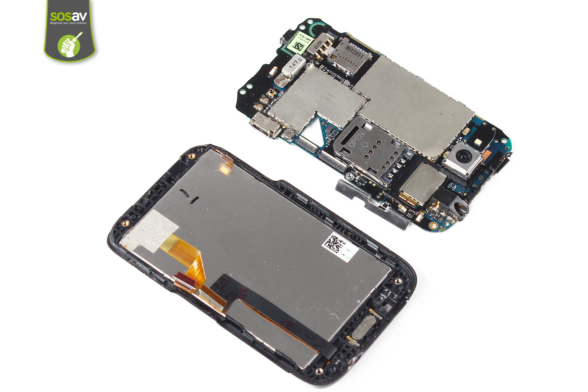

Reprenez le tournevis cruciforme pour dévisser les deux vis entourées en rouge.Ces vis servent à maintenir la carte mère sur le châssis du téléphone.Utilisez ensuite la pointe de la spatule en nylon afin de déverrouiller le connecteur du rétro-éclairage des touches tactiles.
A l'aide de la spatule en nylon, sortez la nappe des touches tactiles de son connecteur.Poursuivez ensuite, toujours à l'aide de cette spatule, en déverrouillant le connecteur de la nappe de l'écran LCD.
Puis, déverrouillez le connecteur de la nappe de l'écran tactile.Conservez la spatule en nylon afin de déclipser la carte mère du reste du téléphone.
Saisissez la carte mère puis procédez à son retrait du téléphone.
La carte mère de votre HTC Wildfire S est désormais démontée.Procédez à son remplacement si cela est nécessaire.
