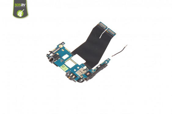

Soulevez en douceur la nappe complète.Saisissez-la puis retirez-la.

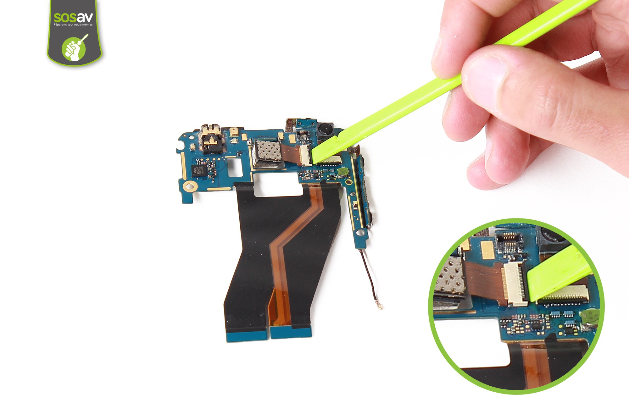

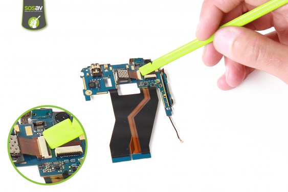

Réutilisez la spatule en nylon pour déconnecter le capteur proximité / luminosité.Procédez ensuite à son retrait.Le capteur proximité / luminosité de votre HTC Titan est désormais démonté.

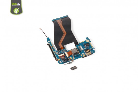

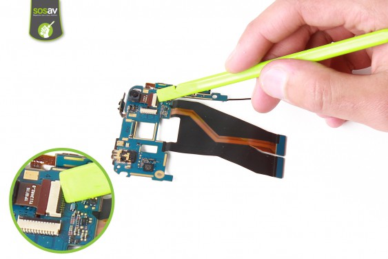

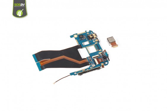

Poursuivez, en déverrouillant le connecteur de la caméra arrière.Puis, servez-vous de la pince pour saisir et retirer la caméra arrière.

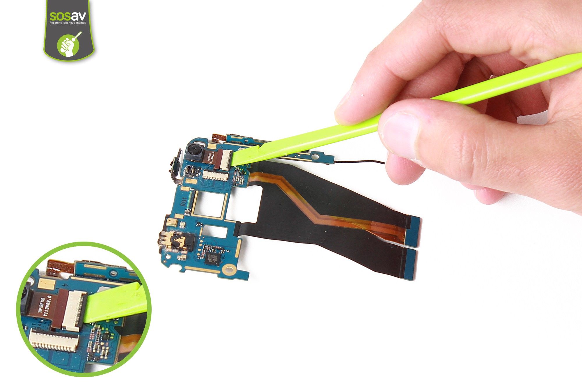

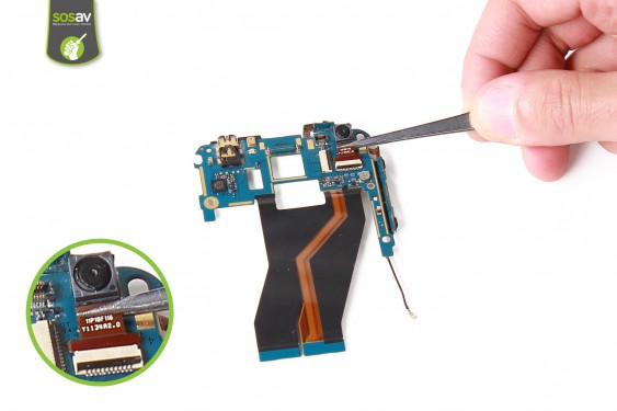

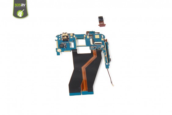

Avec la spatule en nylon, déverrouillez ensuite le connecteur de la caméra avant.Saisissez et retirez ensuite la caméra avant de votre HTC Titan.

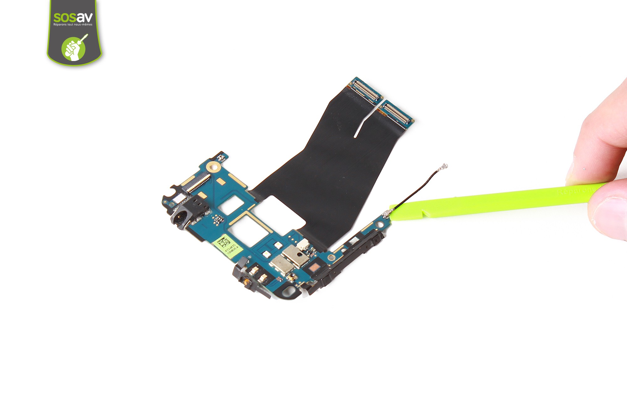

Enfin, déconnectez puis retirez le câble d'interconnexion WiFi grâce à la spatule.La nappe caméra avant/arrière, bouton power/volume de votre HTC Titan est désormais démontée.Procédez à son remplacement par une pièce neuve si cela est nécessaire.
