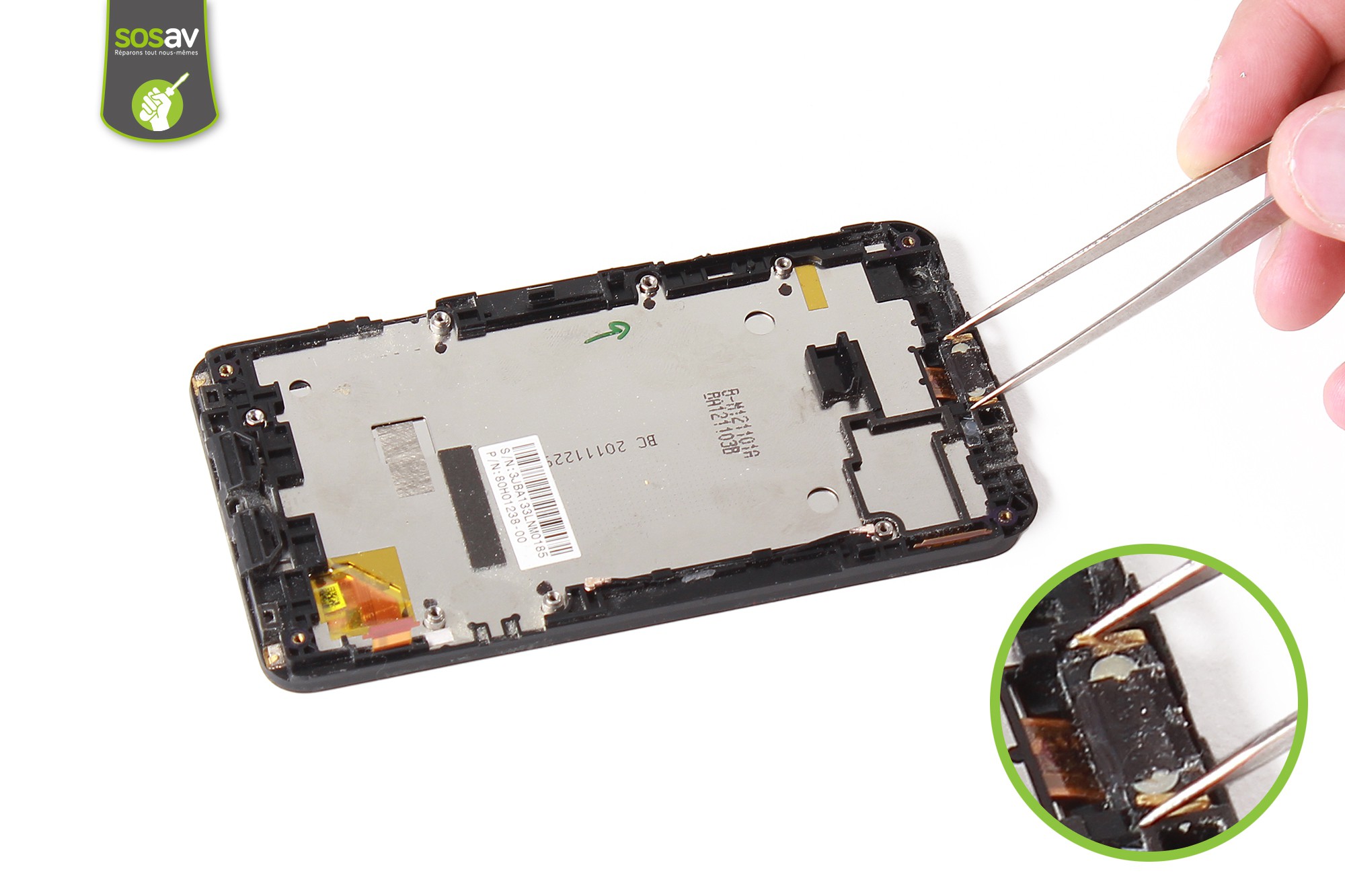

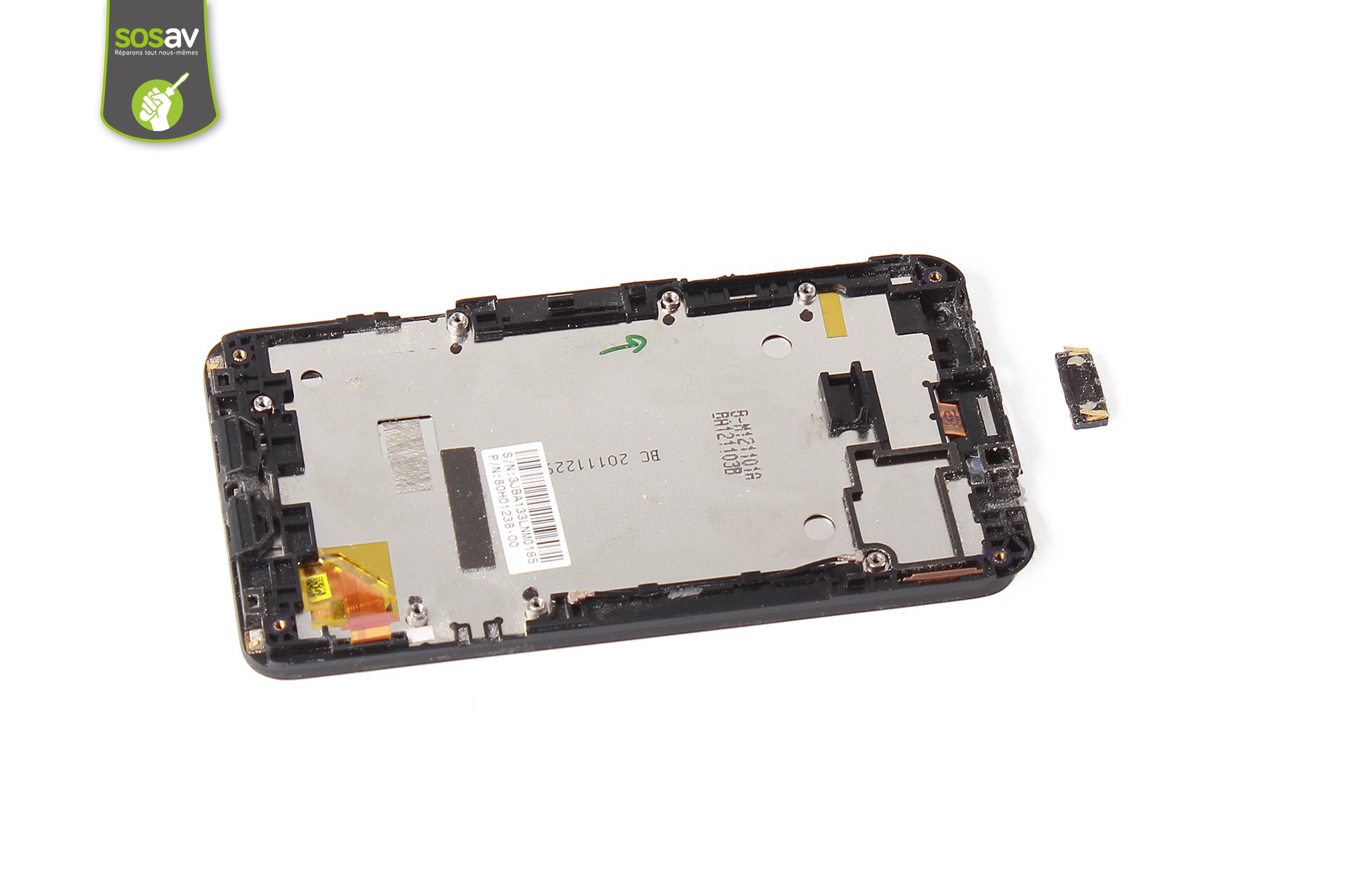

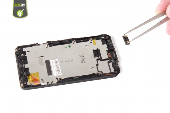

A l'aide d'une pince, saisissez ensuite le haut-parleur interne puis procédez à son retrait.
Le haut-parleur interne de votre HTC Titan est désormais démonté.Vous pouvez remplacer le haut-parleur interne de votre HTC Titan par une pièce neuve si nécessaire.
