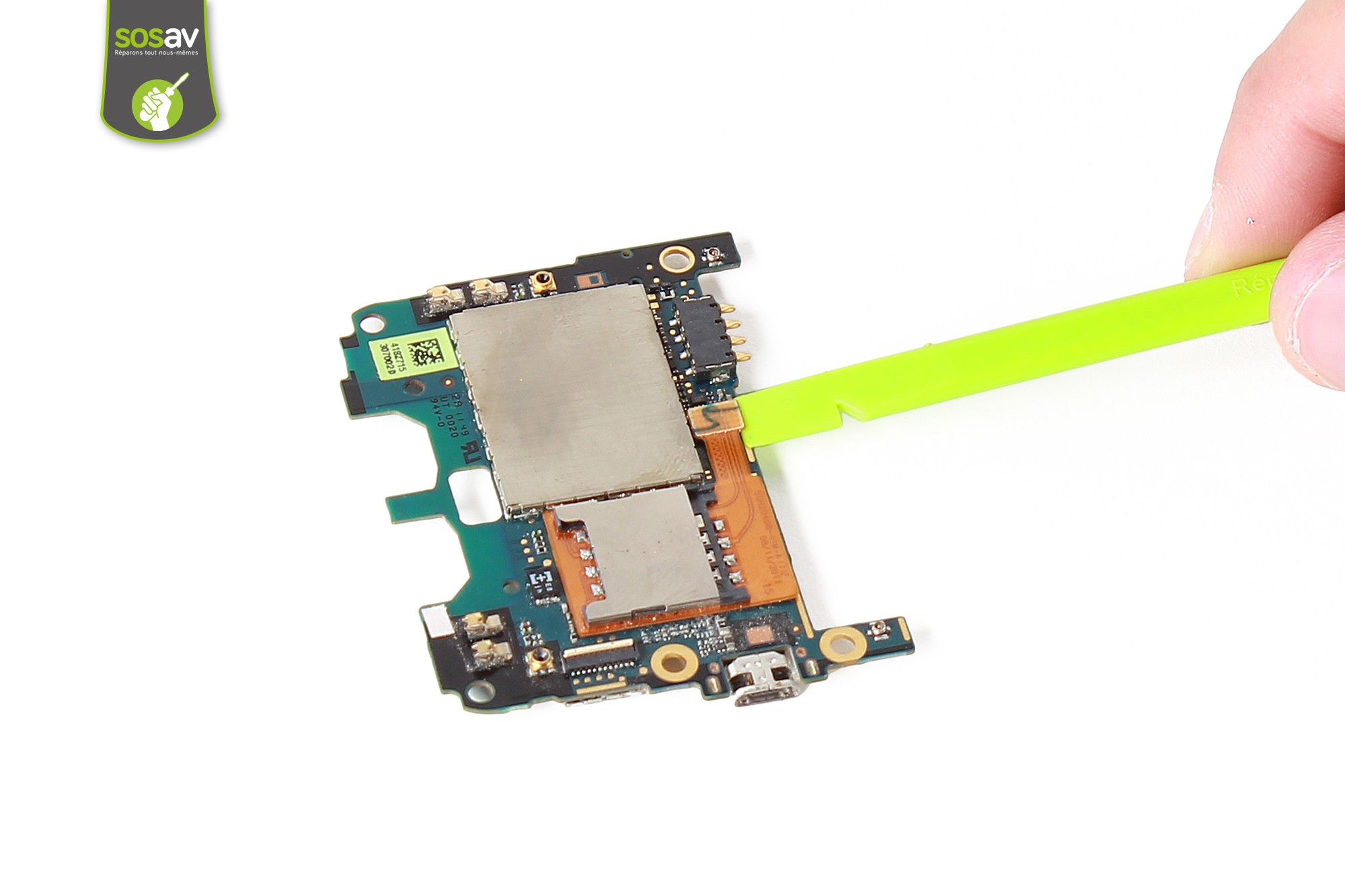

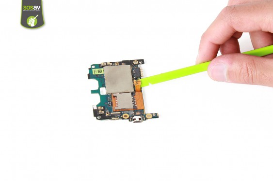

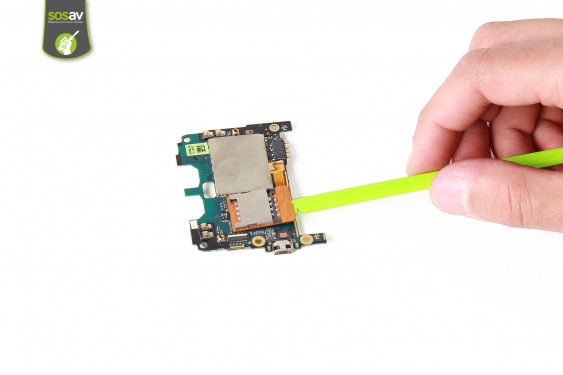

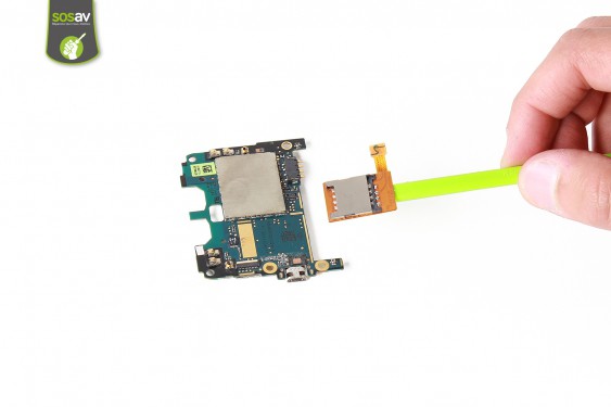

Reprenez la spatule en nylon afin de déconnecter la nappe de liaison du lecteur carte SIM.Décollez ensuite délicatement ce dernier puis procédez à son retrait.

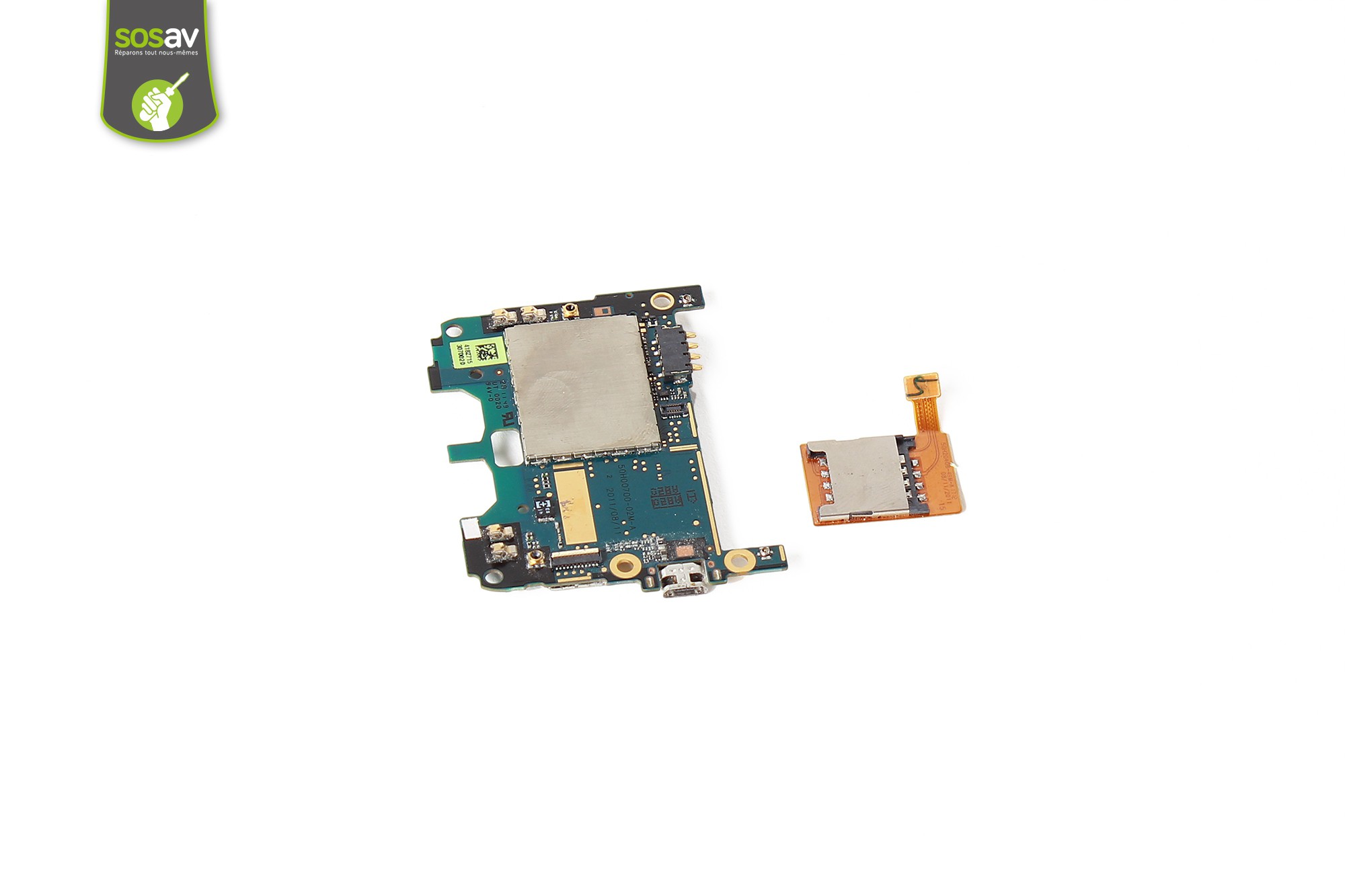

La carte mère de votre HTC Titan est désormais démontée.Vous pouvez remplacer la carte mère de votre HTC Titan par une pièce neuve si nécessaire.
Pour remonter votre HTC Titan suivez ce guide en sens inverse.
