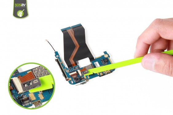

Aidez-vous ensuite de la spatule en nylon afin de soulever délicatement la nappe complète.Saisissez la nappe puis retirez-la.

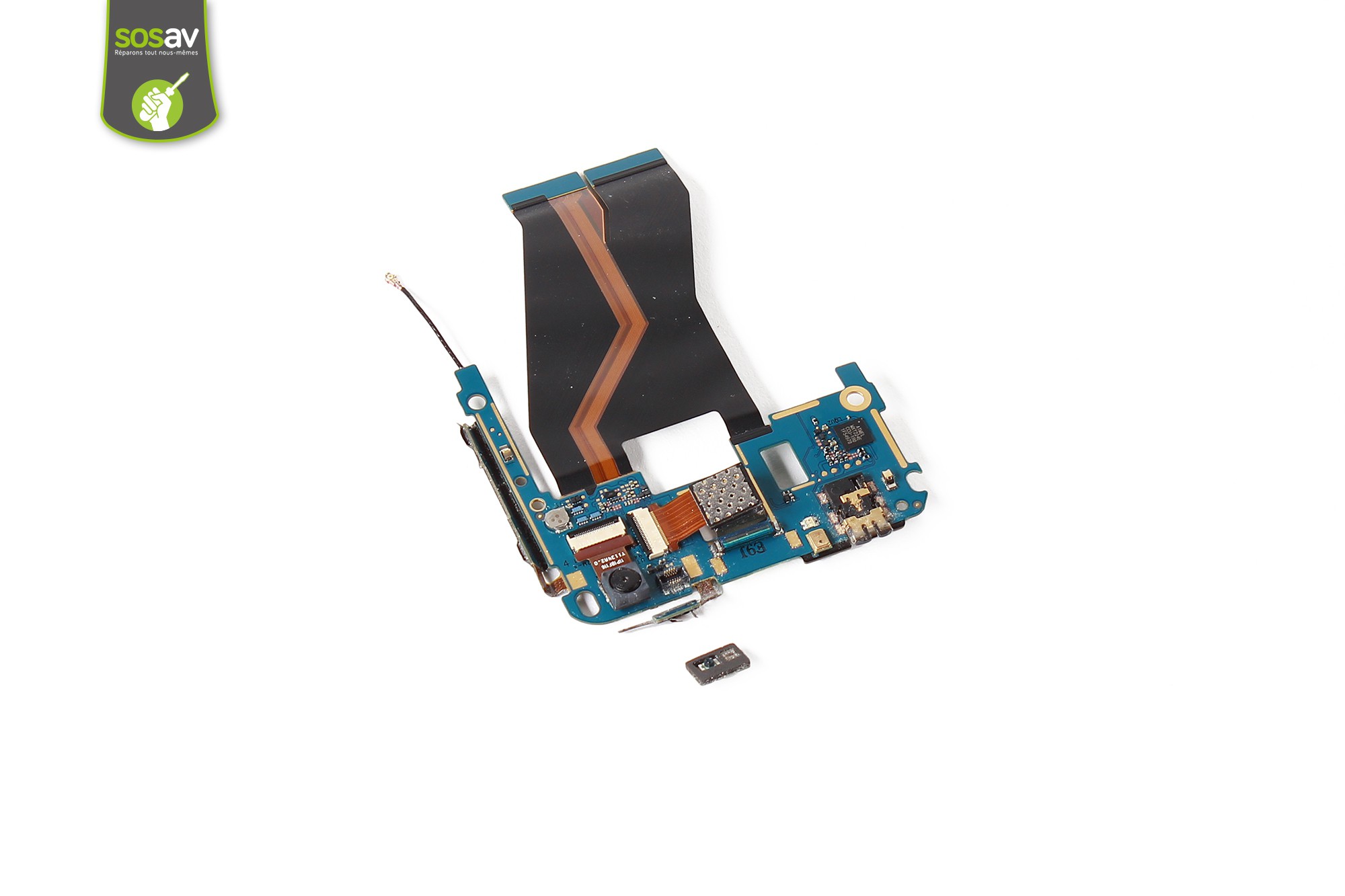

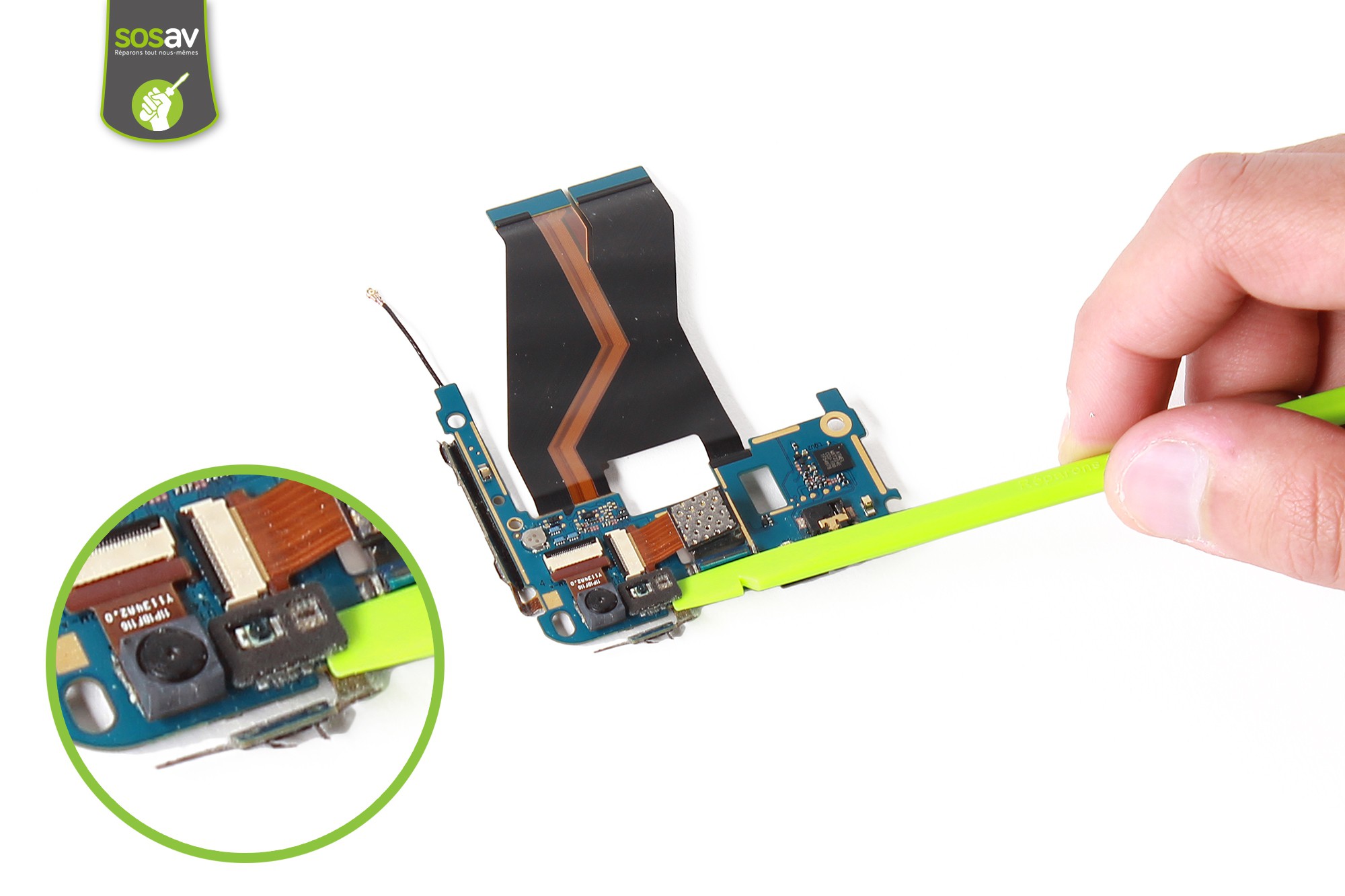

Utilisez la spatule en nylon pour déconnecter le capteur proximité/luminosité.Procédez ensuite à son retrait.
Le capteur proximité / luminosité de votre HTC Titan est désormais démonté.Vous pouvez remplacer le capteur proximité / luminosité de votre HTC Titan par une pièce neuve si nécessaire.
