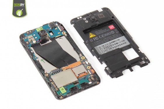

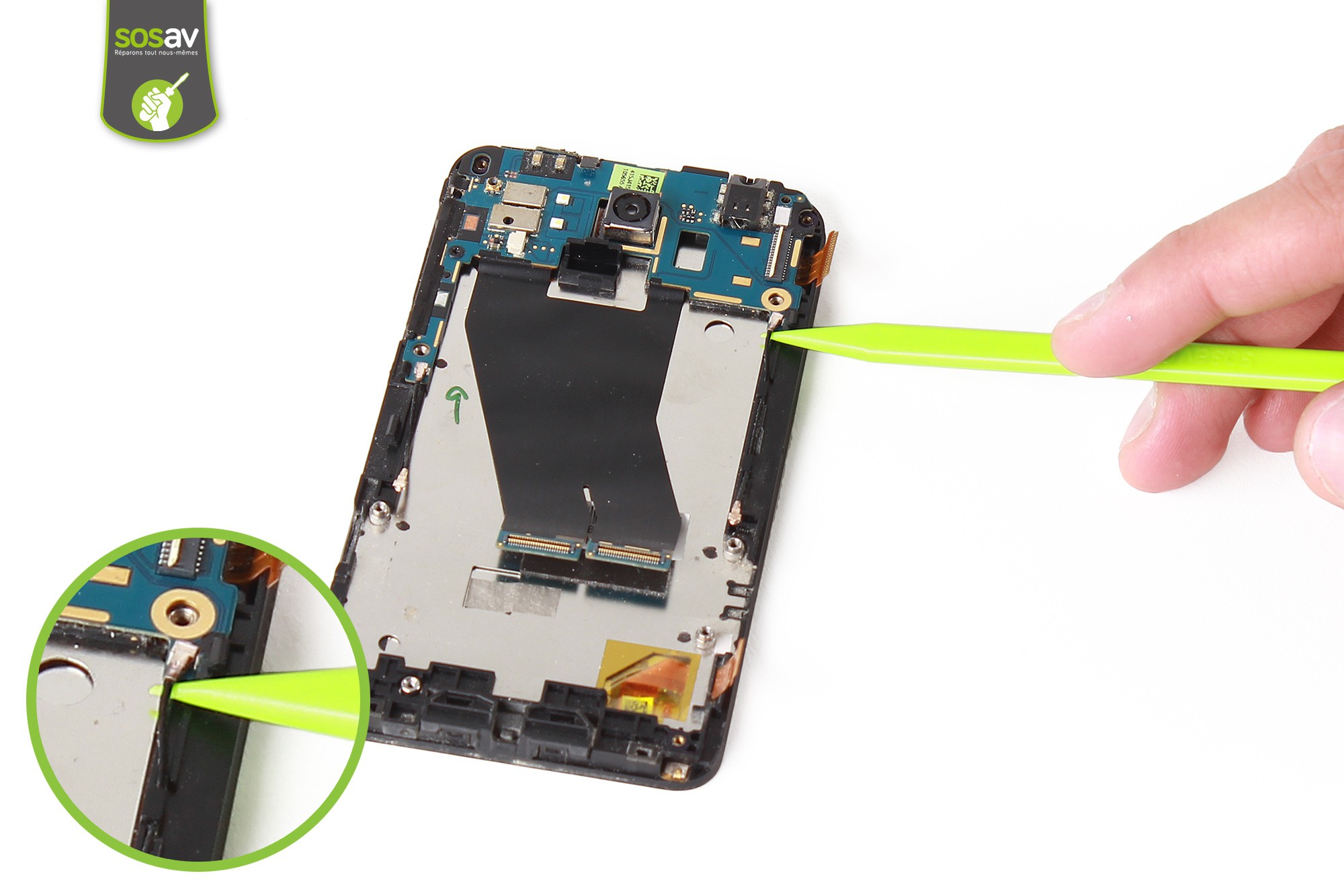

Utilisez un tournevis cruciforme afin de dévisser les huit vis entourées en rouge servant à maintenir le châssis interne du téléphone.Réutilisez ensuite la spatule en nylon pour repousser le petit taquet en plastique de maintien du châssis interne du téléphone.

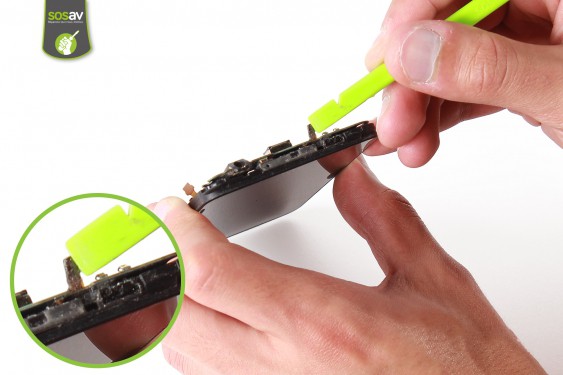

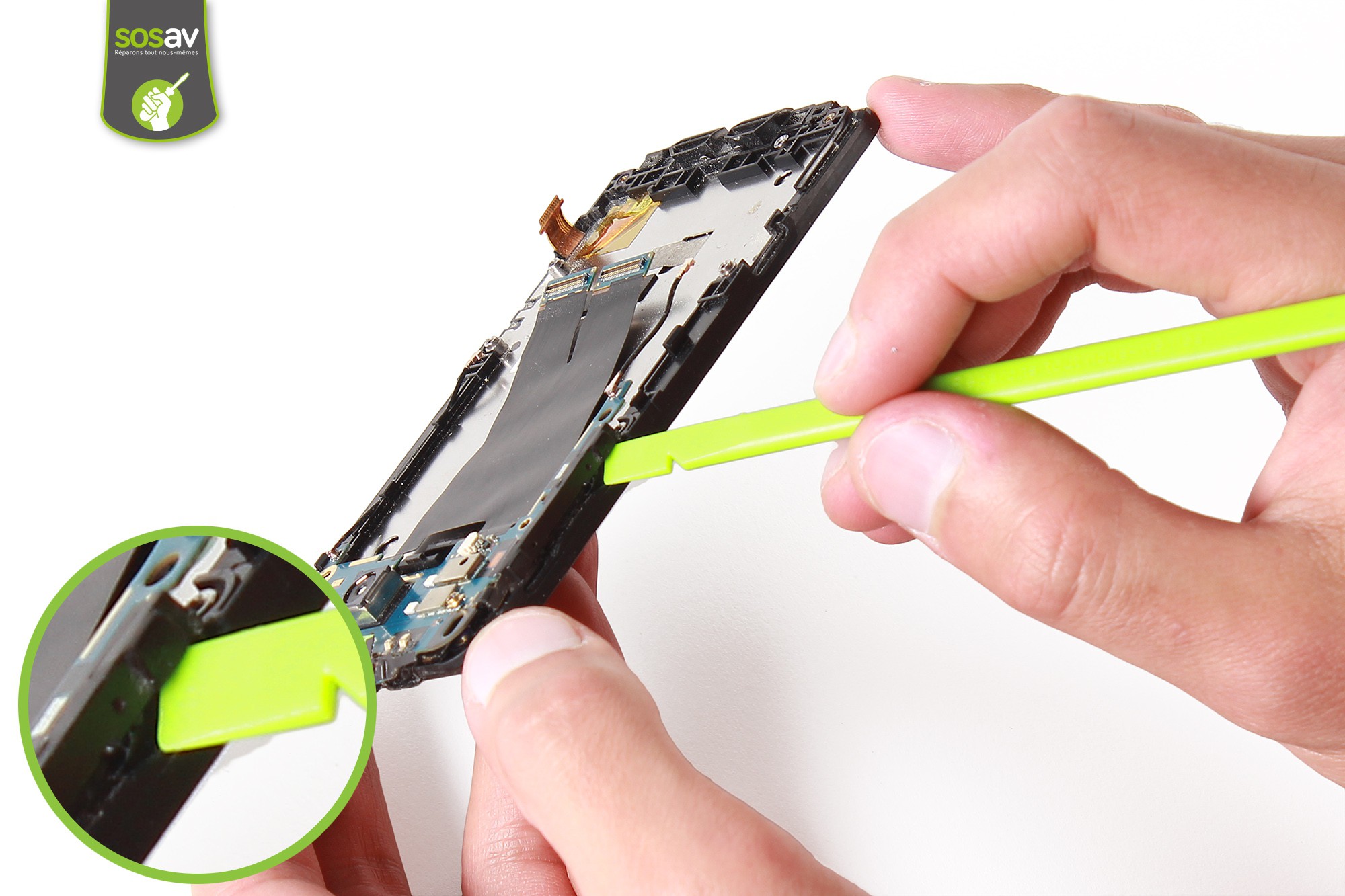

Insérez la spatule en nylon dans l'interstice de la partie droite du téléphone, faites levier afin de déclipser le châssis interne puis retirez-le.Le châssis interne de votre HTC Titan est désormais démonté.

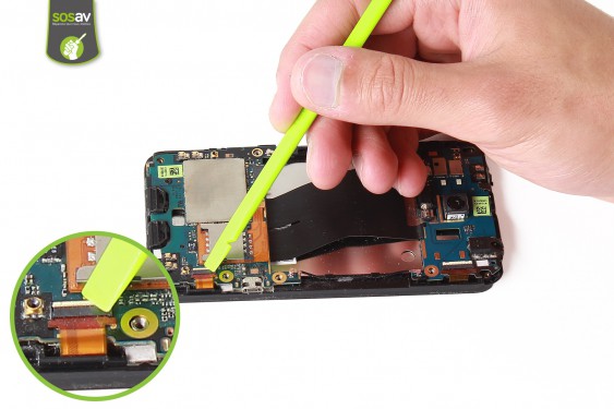

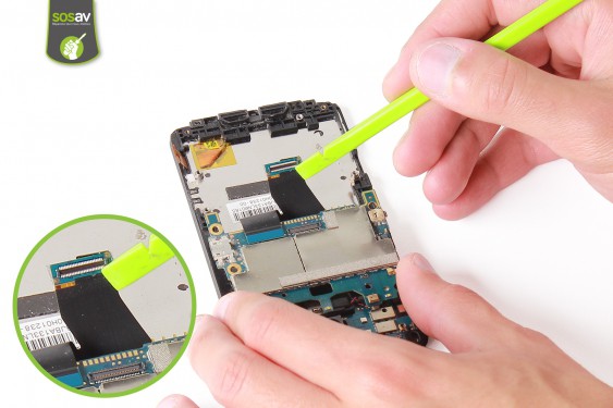

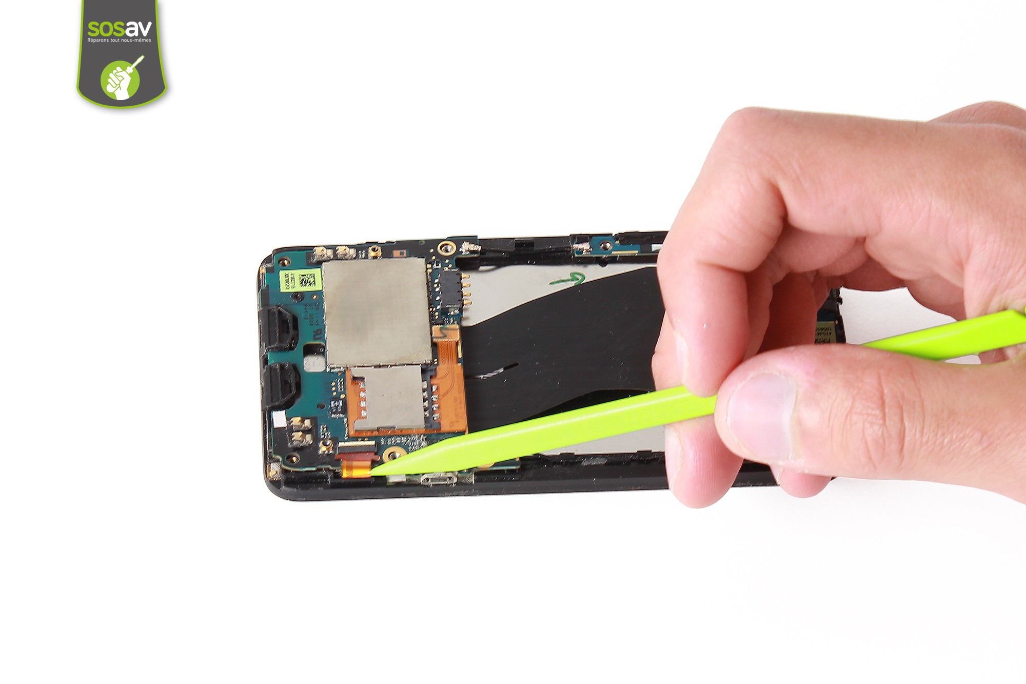

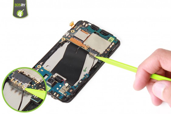

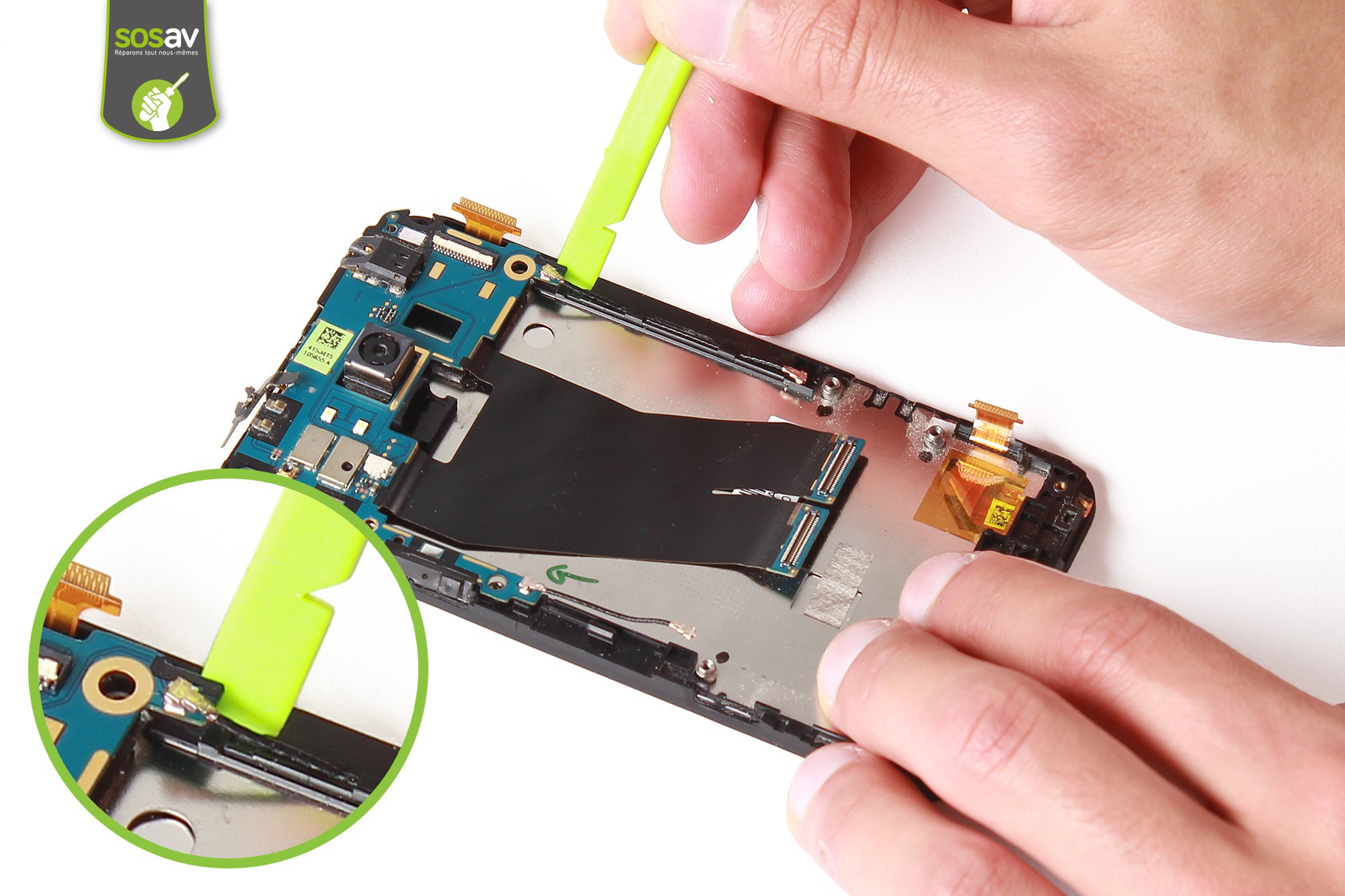

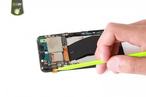

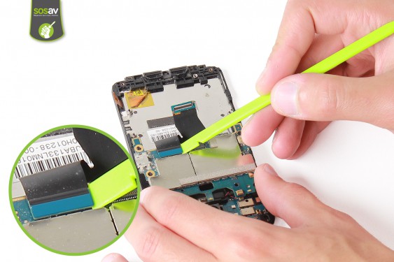

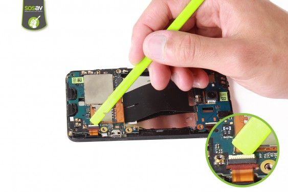

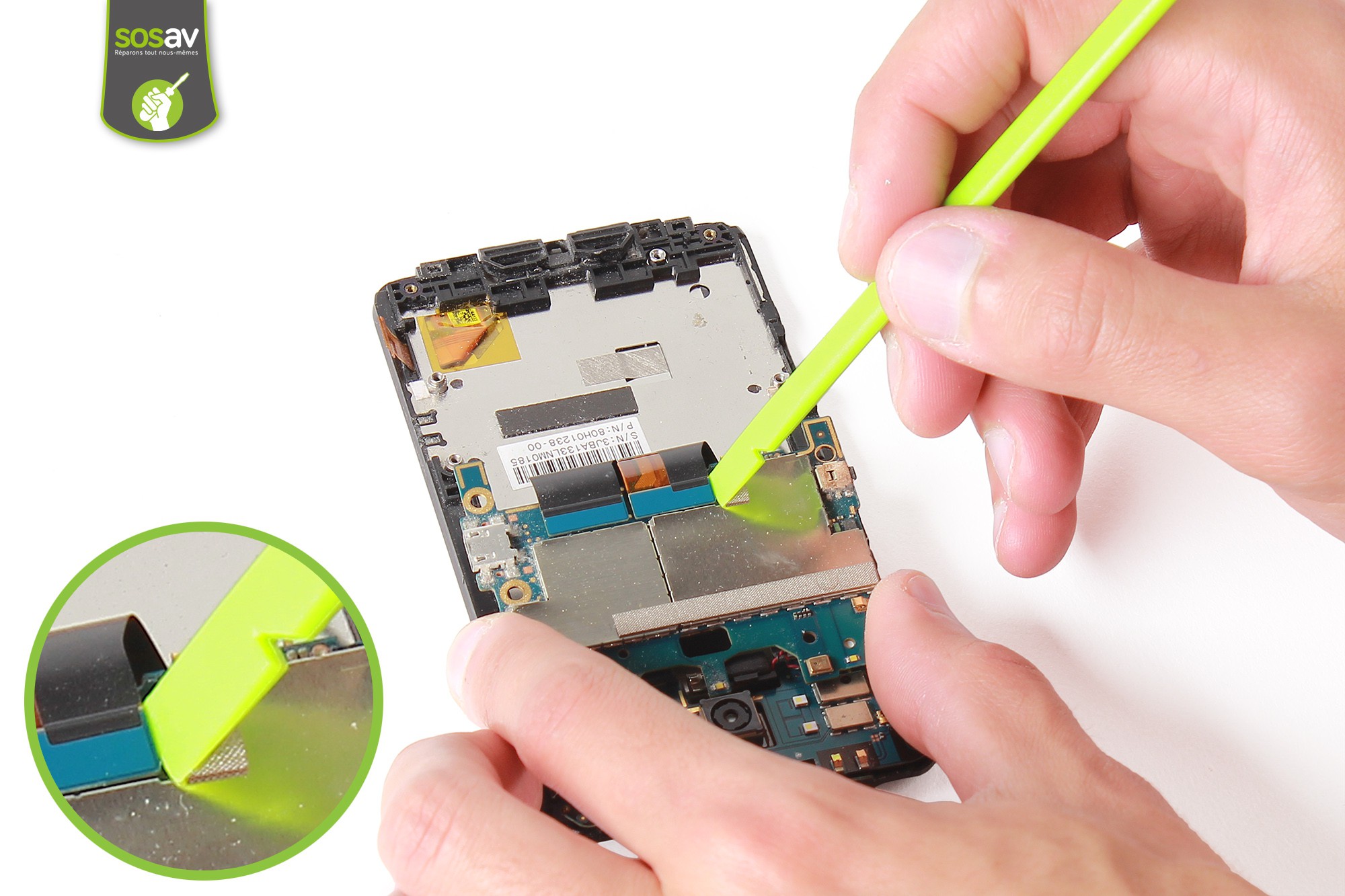

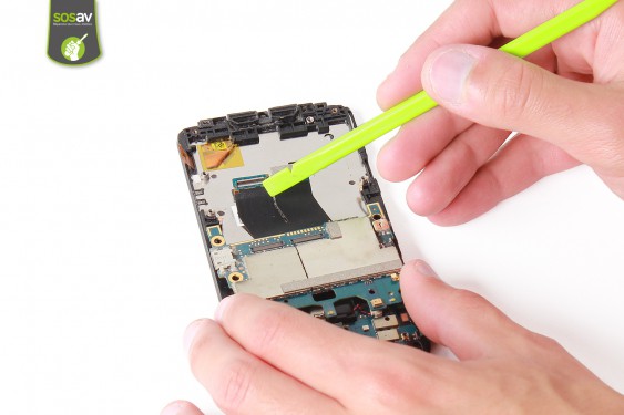

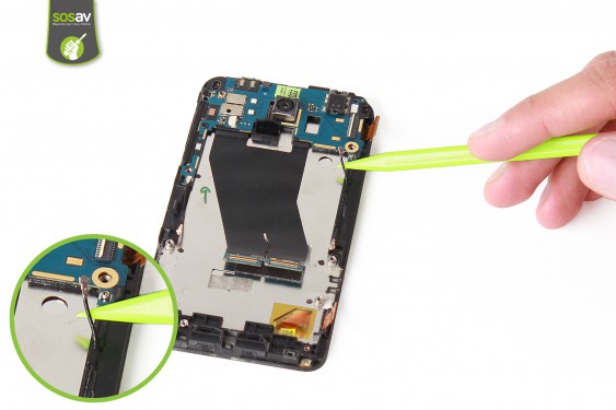

A l'aide de la pointe d'une spatule en nylon, déconnectez le câble d'interconnexion, côté carte mère.Poursuivez, en déverrouillant le connecteur de l'écran LCD.

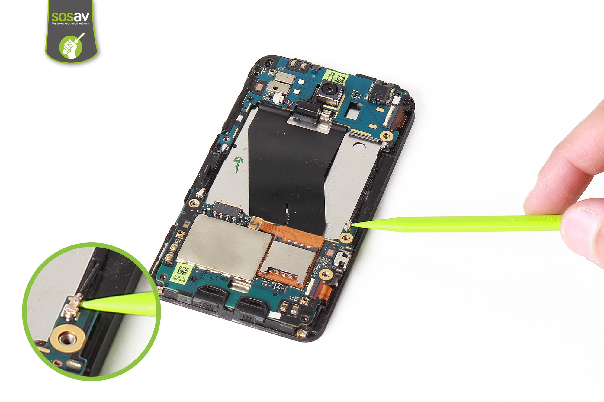

Toujours avec la pointe de la spatule en nylon, sortez la nappe de l'écran LCD de son connecteur.Poursuivez ensuite en déconnectant le câble d'interconnexion WiFi, côté carte mère.

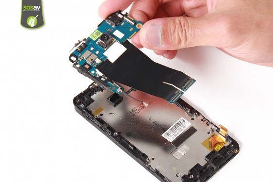

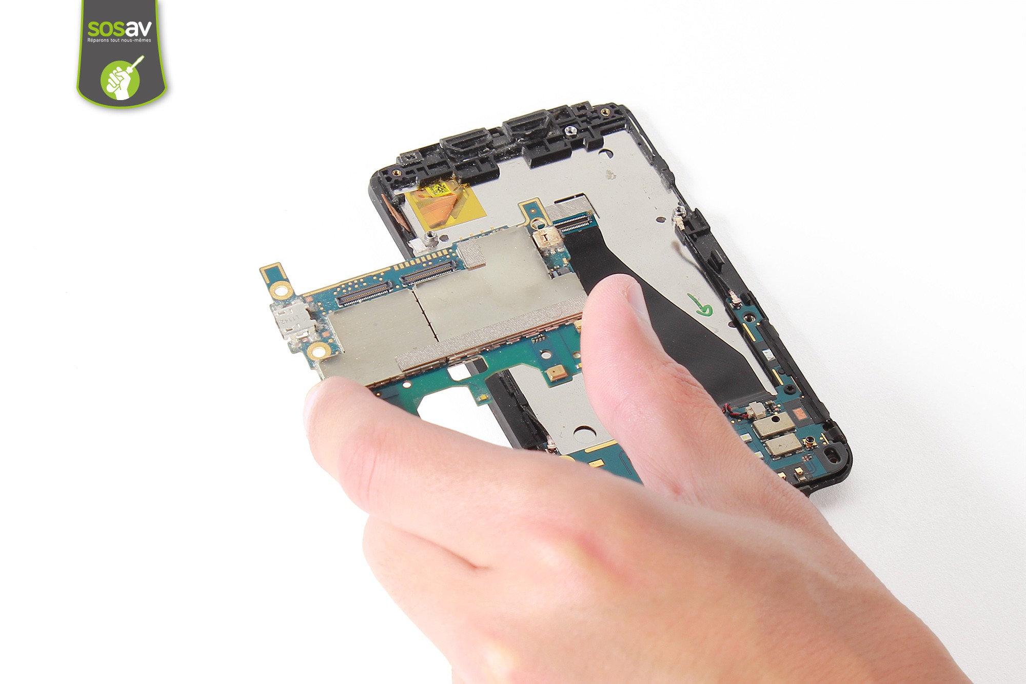

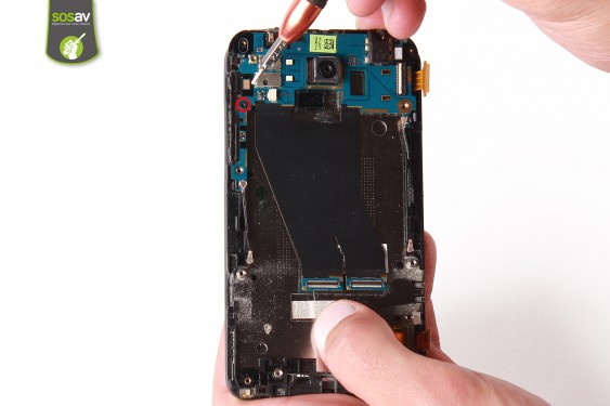

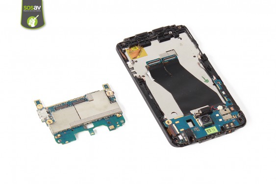

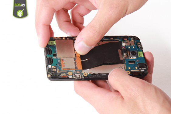

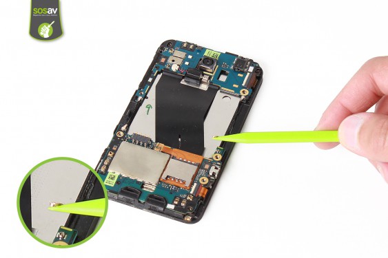

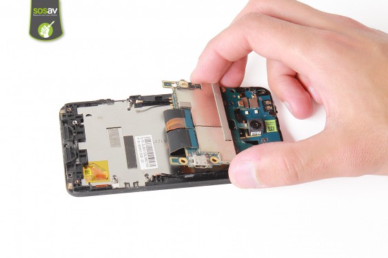

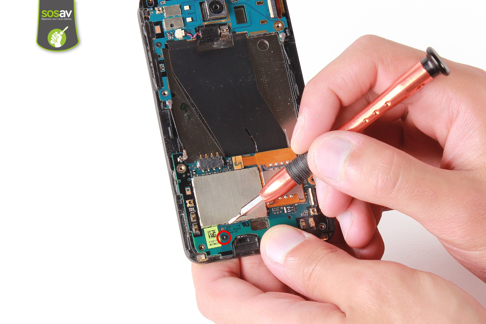

A l'aide d'un tournevis de type Torx T4, dévissez la vis entourée en rouge servant à maintenir la carte mère du téléphone sur le châssis.Saisissez ensuite la carte mère puis faites-la délicatement basculer à l'envers comme indiqué sur les photos de cette étape.

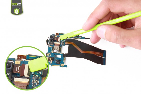

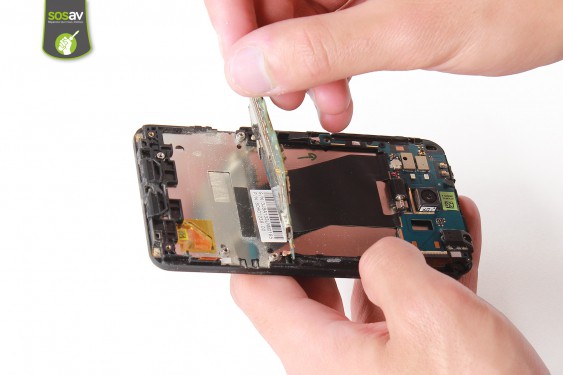

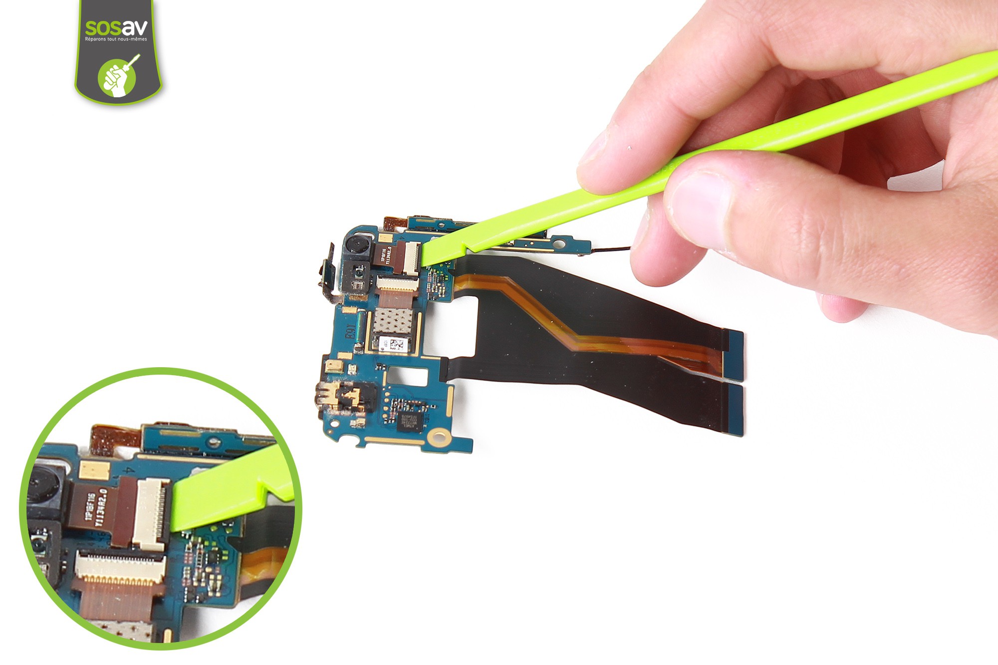

Déconnectez les deux nappes de liaison de la carte mère en utilisant la spatule en nylon.

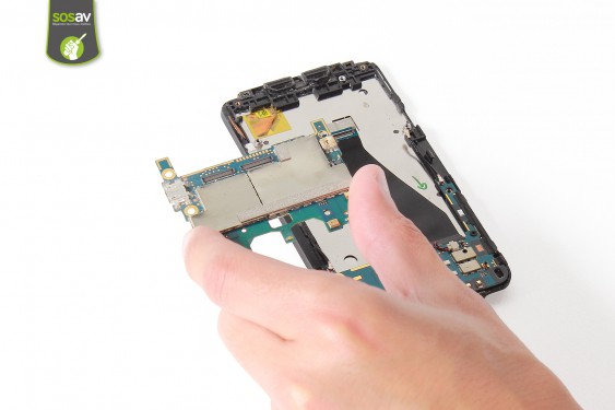

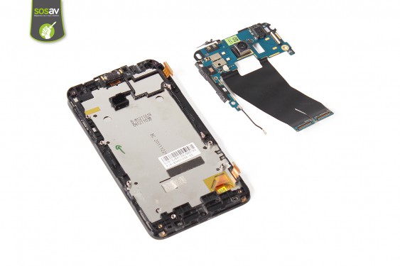

Saisissez la carte mère puis retirez-la.La carte mère de votre HTC Titan est désormais démontée.

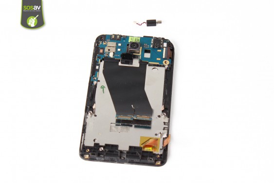

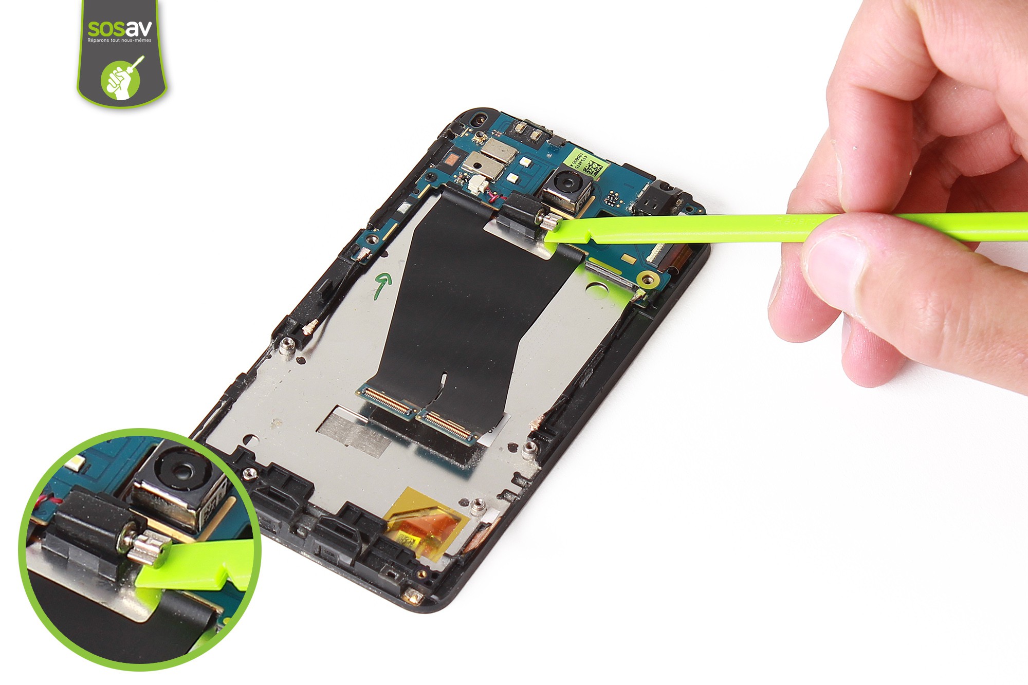

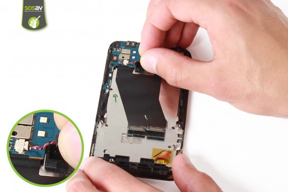

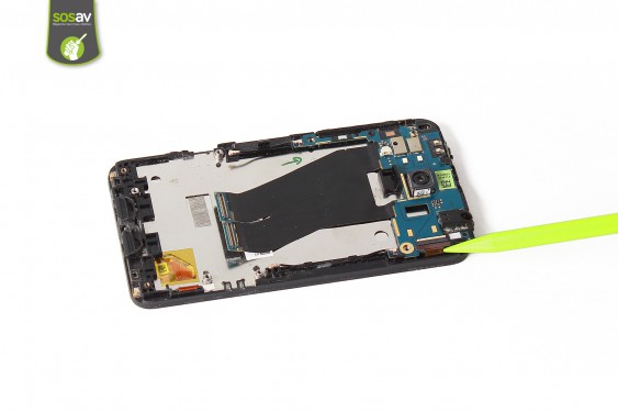

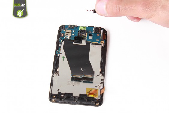

Soulevez le vibreur grâce à la spatule puis saisissez le.Tirez-le très délicatement vers l'exterieur afin de le déconnecter puis retirez-le.

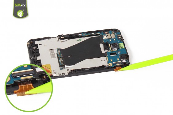

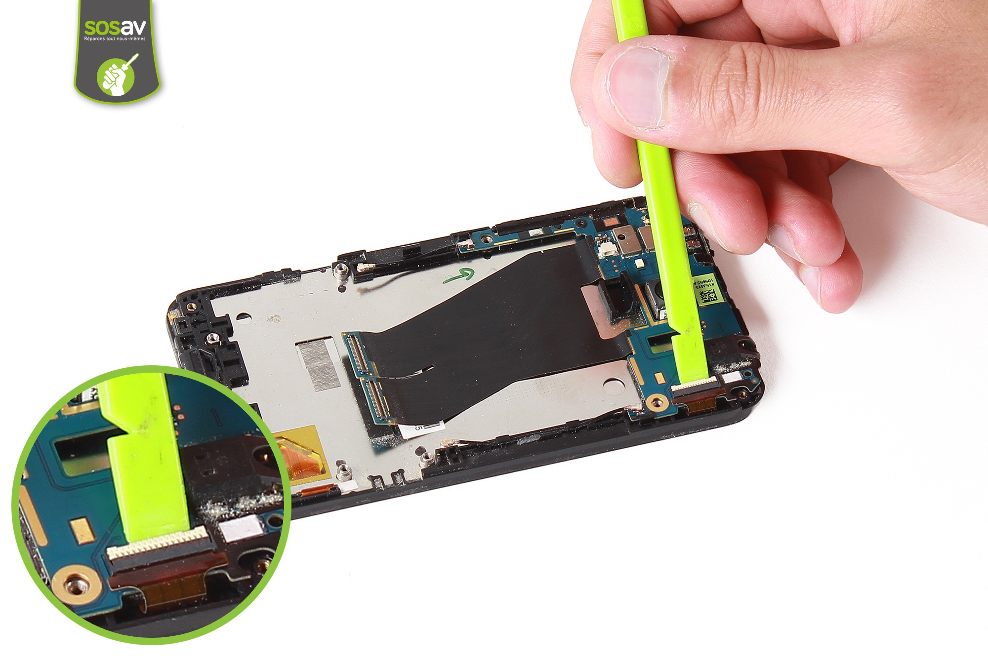

Poursuivez en déverrouillant le connecteur de l'écran LCD.Prenez ensuite le côté pointe de la spatule puis sortez la nappe de l'écran LCD de son connecteur.
Toujours avec la pointe de la spatule, déconnectez le câble d'interconnexion GSM.

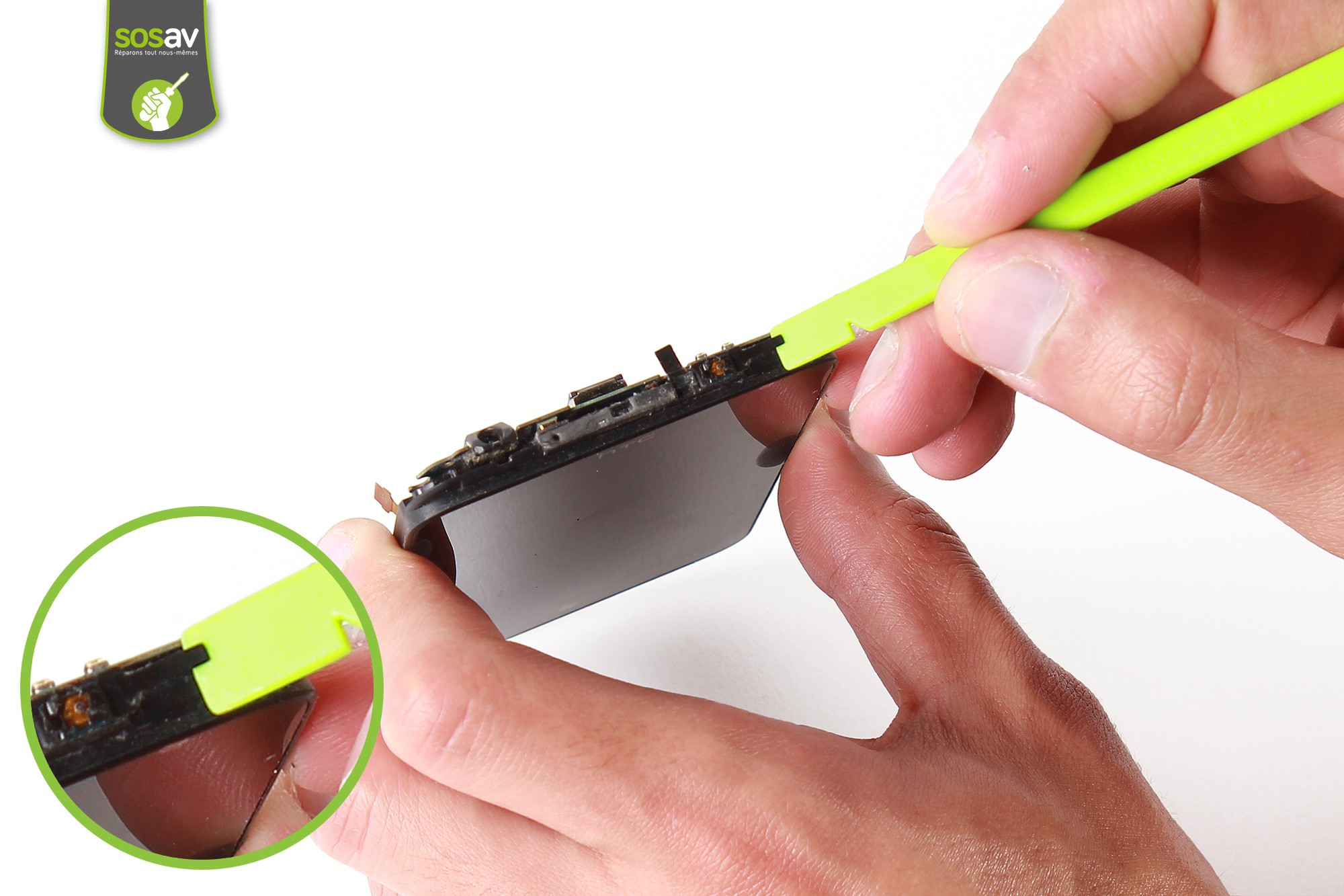

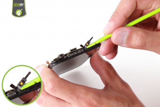

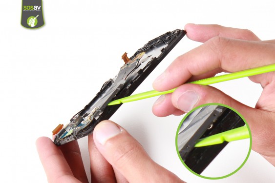

A l'aide de la spatule en nylon, décollez délicatement le bouton power du châssis principal du téléphone.
Répétez l'opération grâce à la spatule pour décoller, cette fois, les boutons de volume du châssis principal du téléphone.
Conservez la spatule pour soulever délicatement la nappe complète.Saisissez ensuite la nappe puis procédez à son retrait.

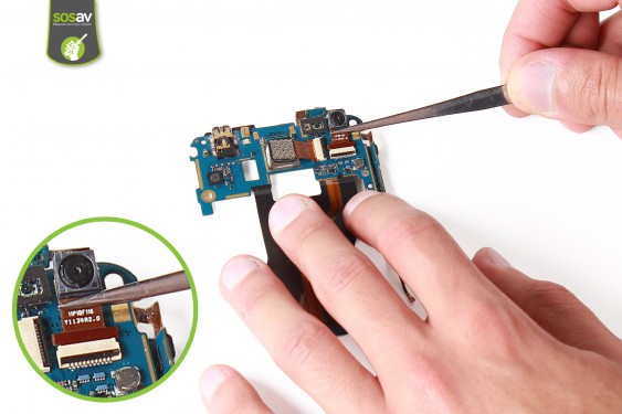

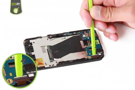

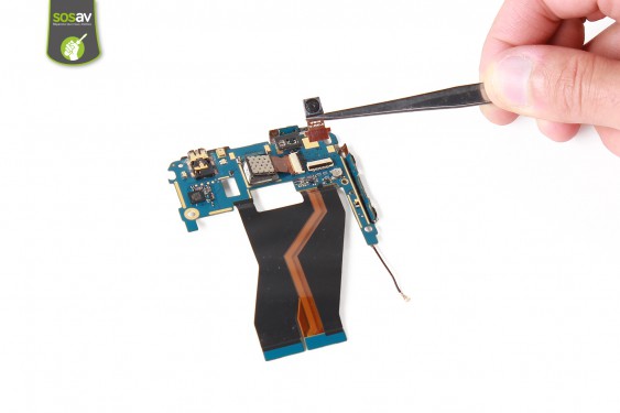

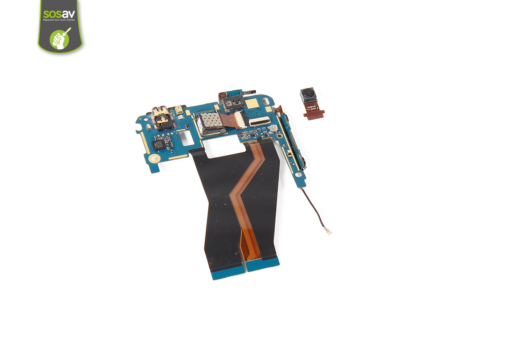

Déverrouillez le connecteur de la caméra avant.Puis saisissez la caméra avant à l'aide d'une pince afin de la retirer.
La caméra avant de votre HTC Titan est désormais démontée.Vous pouvez remplacer la caméra avant de votre HTC Titan par une pièce neuve si nécessaire.
