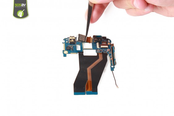

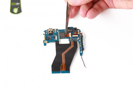

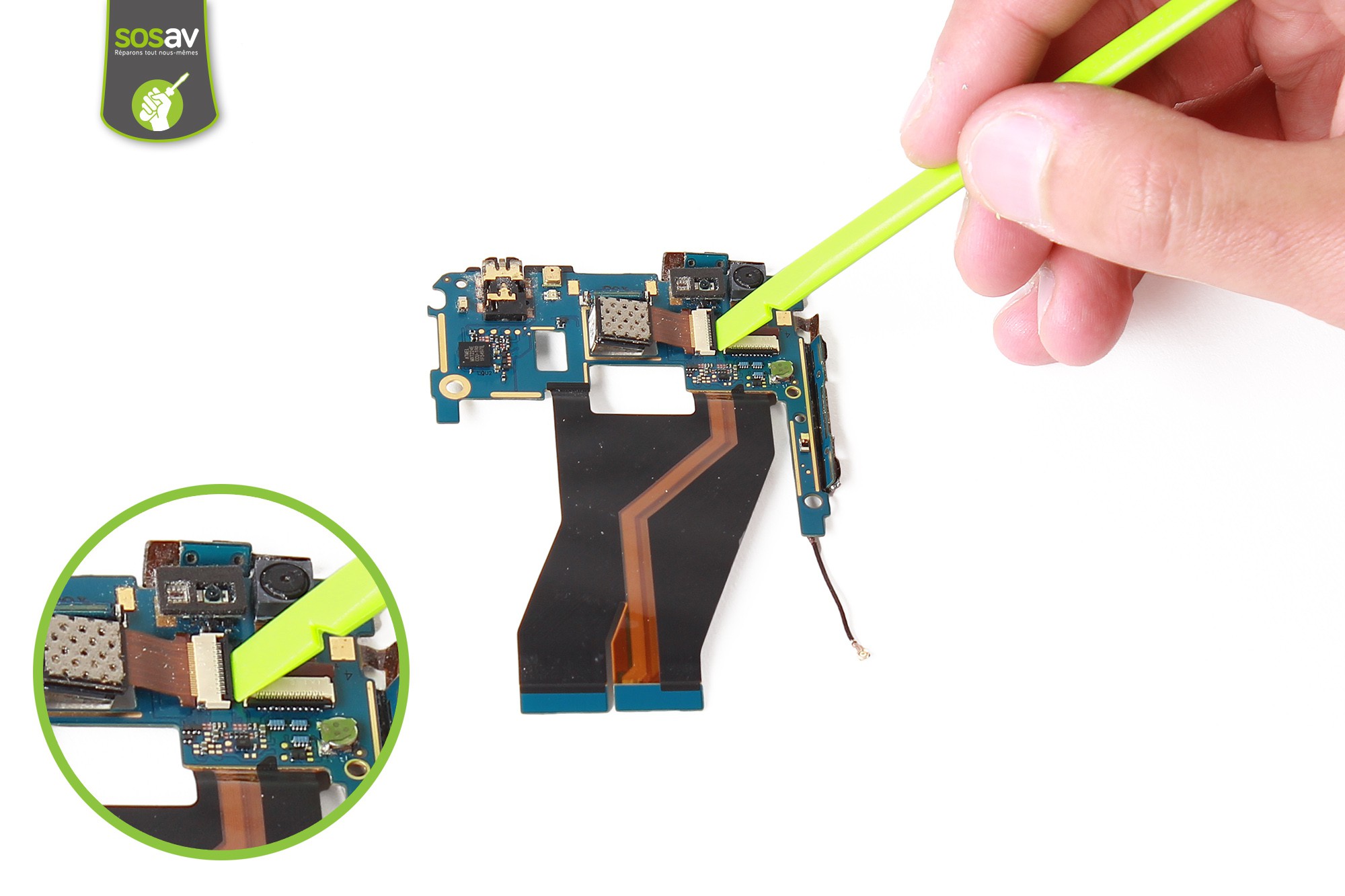

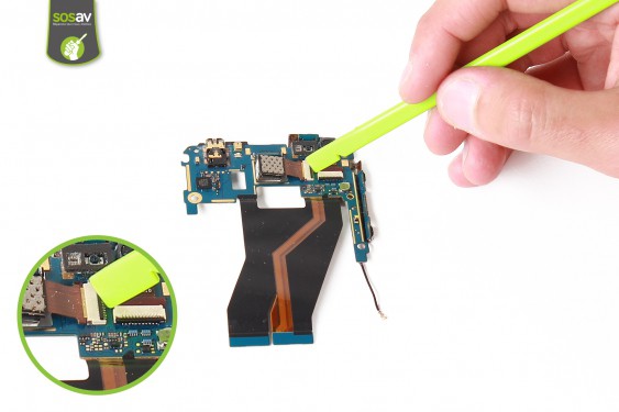

A l'aide d'une spatule en nylon, déverouillez le connecteur de la caméra arrière.Saisissez ensuite la caméra arrière à l'aide d'une pince puis procédez à son retrait.

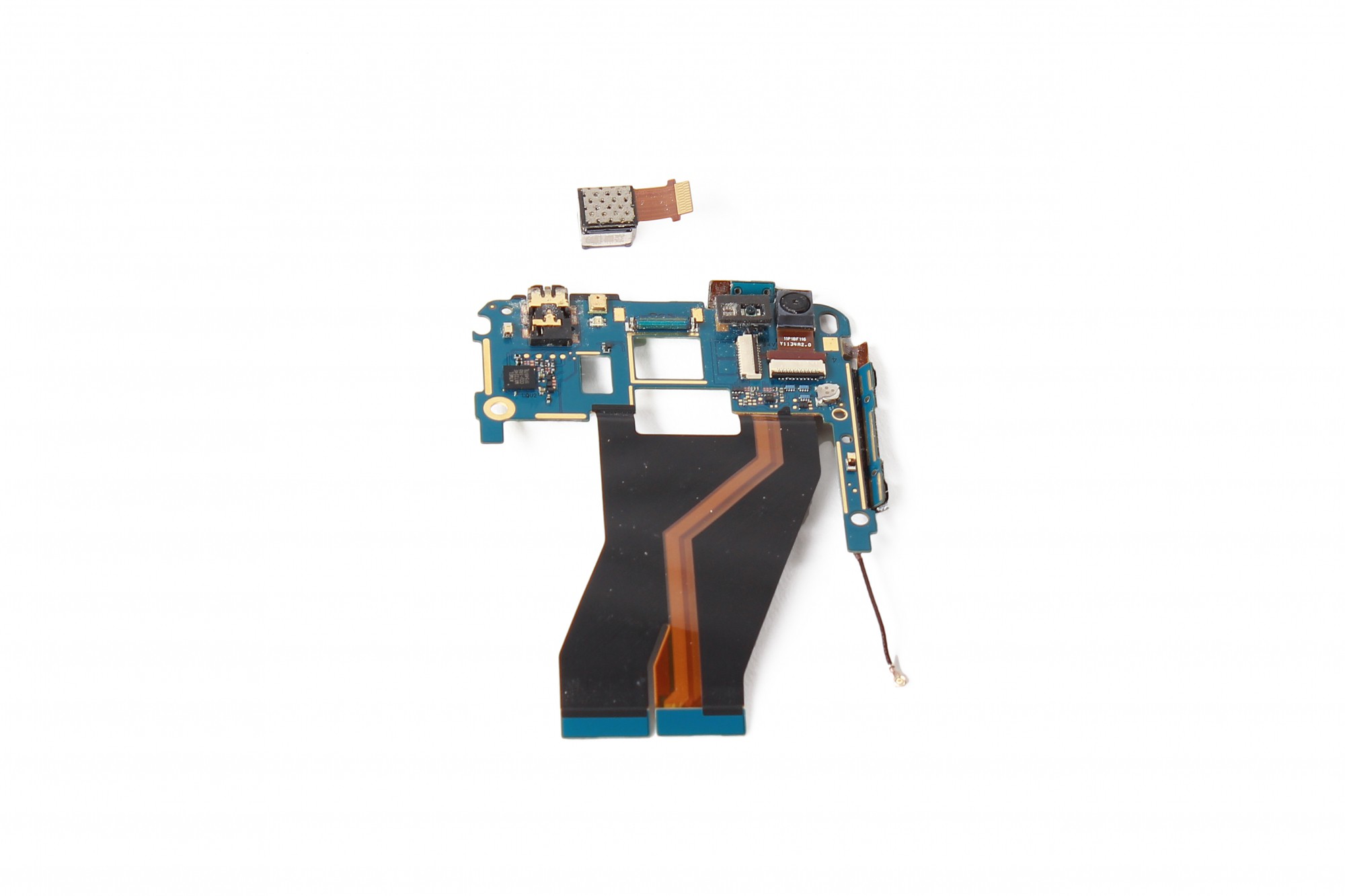

La caméra arrière de votre HTC Titan est désormais démontée.Procédez à son remplacement par une pièce neuve si cela est nécessaire.
