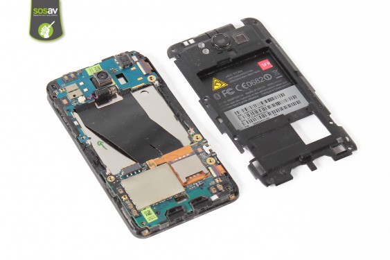

Utilisez un tournevis cruciforme afin de dévisser les huit vis entourées en rouge servant à maintenir le châssis interne du téléphone.Réutilisez la spatule en nylon pour repousser le petit taquet en plastique de maintien du châssis interne du téléphone.
Insérez la spatule en nylon dans l'interstice de la partie droite du téléphone, faites levier afin de déclipser le châssis interne puis retirez-le.Le châssis interne de votre HTC Titan est désormais démonté.

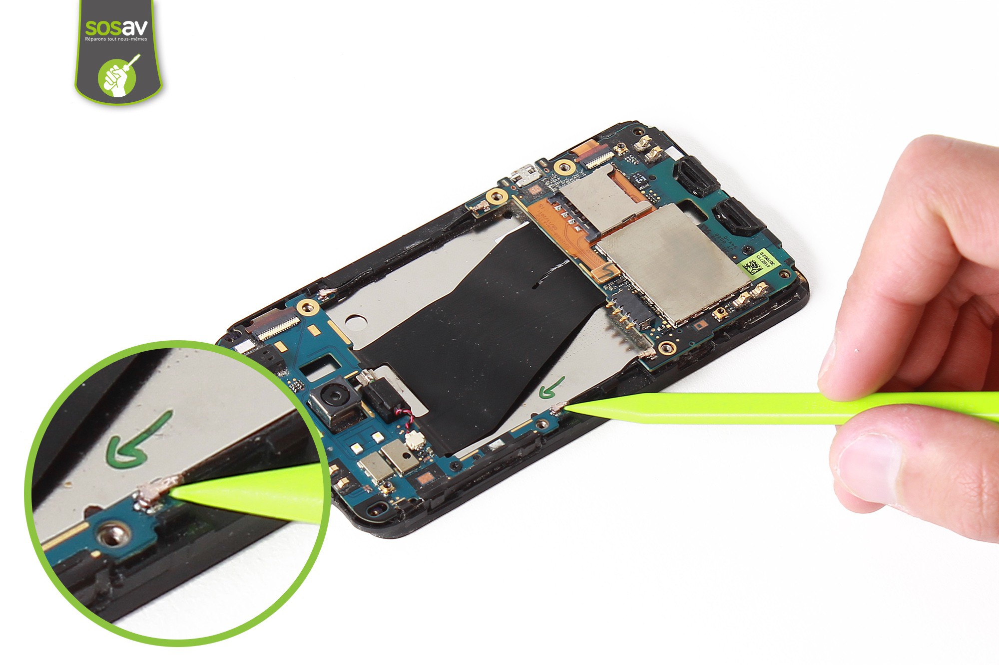

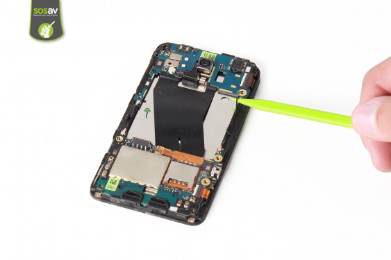

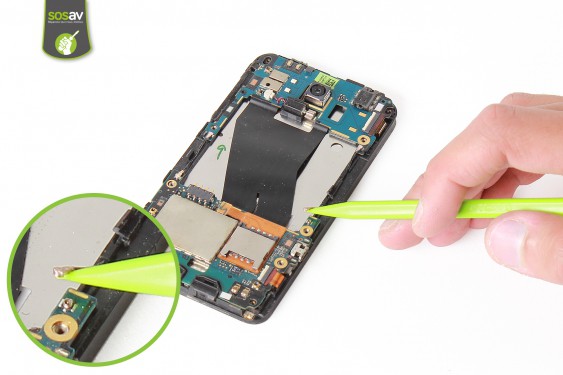

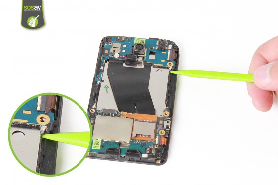

Déconnectez le câble d'interconnexion des deux côtés grâce à la spatule en nylon.

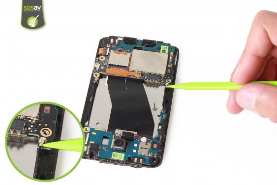

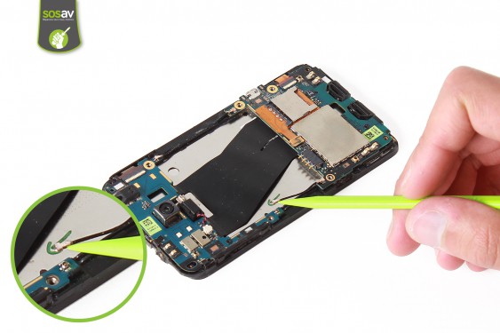

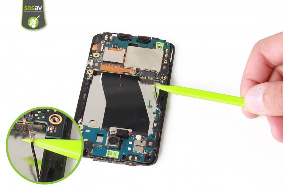

Servez-vous de la pointe de la spatule en nylon afin de déconnecter les deux côtés du câble d'interconnexion WiFi.

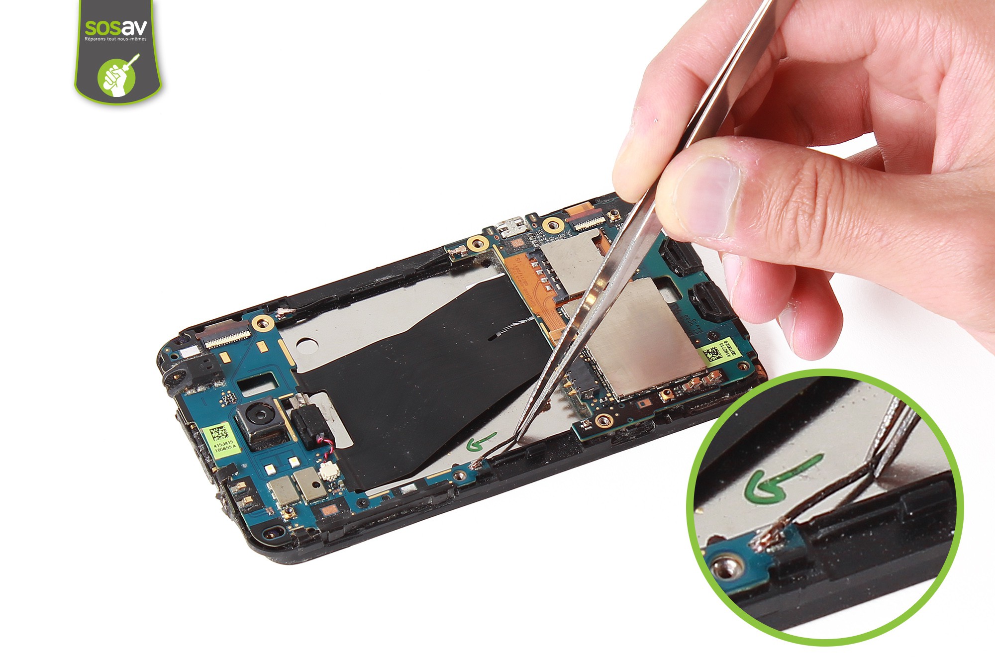

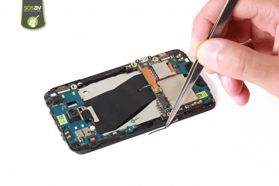

Prenez une pince pour saisir le câble d'interconnexion WiFi et le retirer.

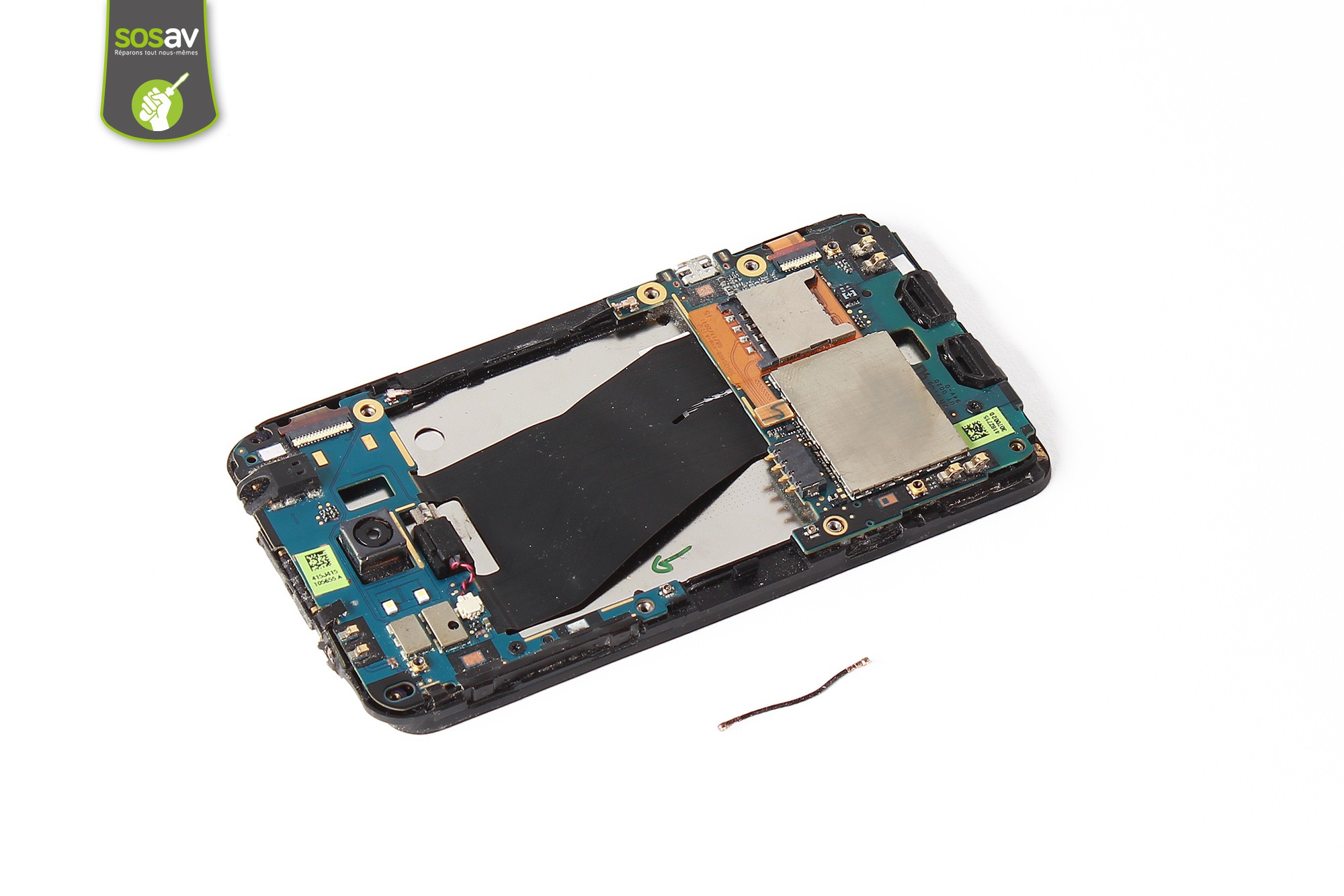

Le câble d'interconnexion WiFi de votre HTC Titan est désormais démonté.Vous pouvez remplacer le câble d'interconnexion WiFi du HTC Titan par une pièce neuve si nécessaire.
