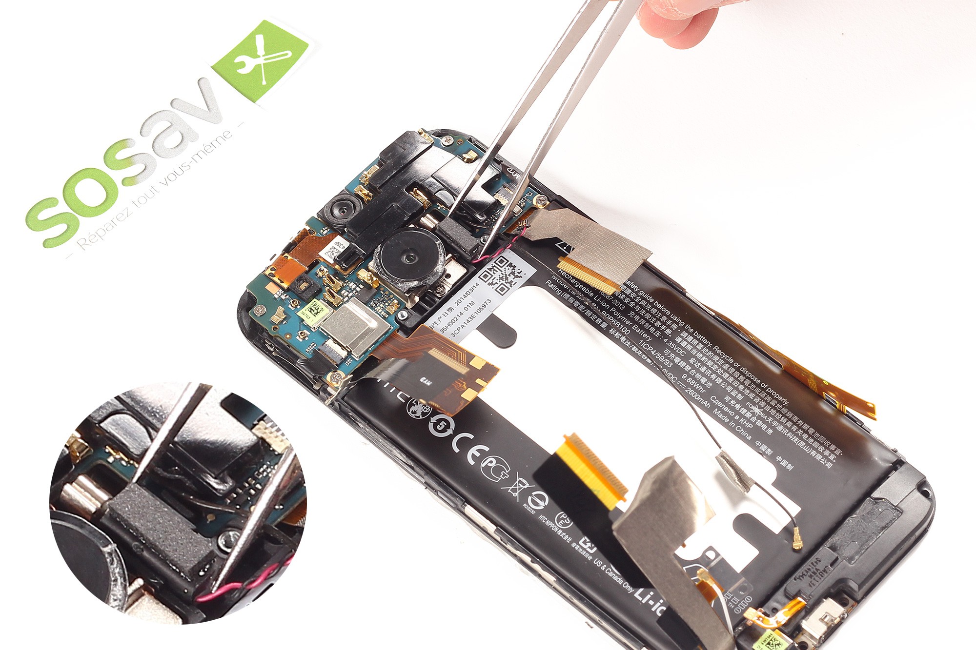

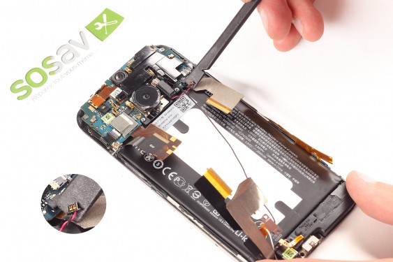

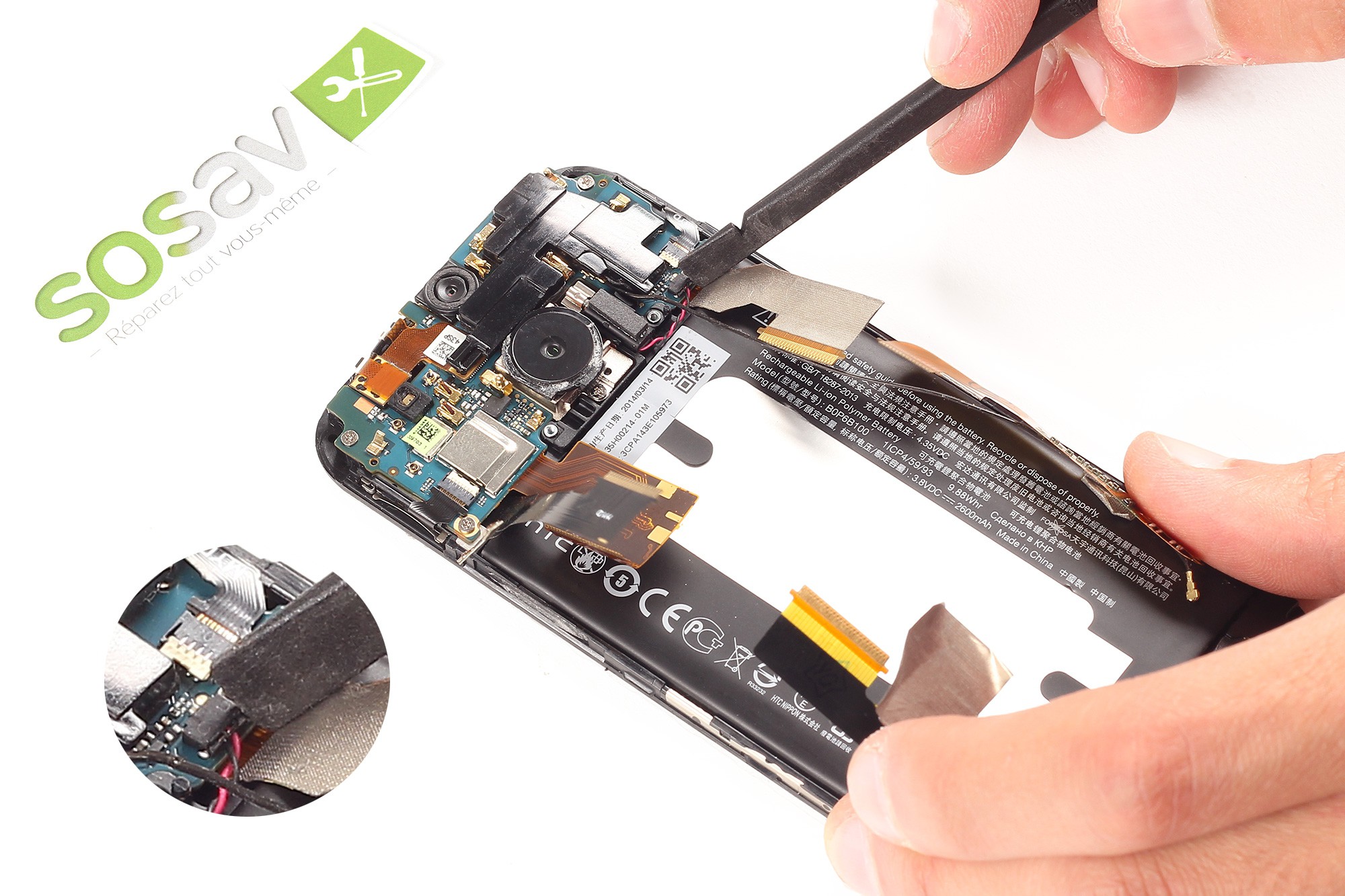

A l'aide d'une spatule en nylon, déconnectez délicatement le vibreur de la carte fille.Soyez minutieux lors de cette opération, le vibreur, son fil et son connecteur étant très fragiles !
Etape 27

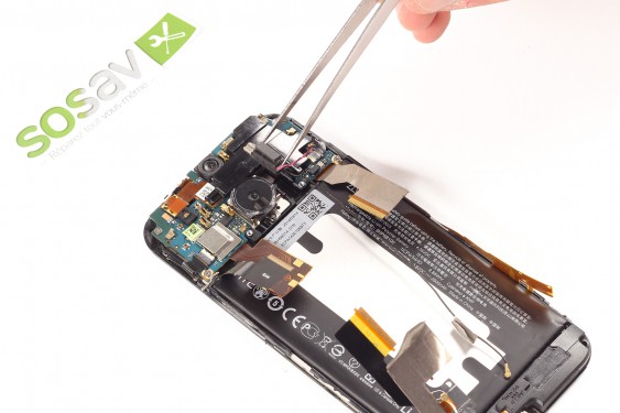

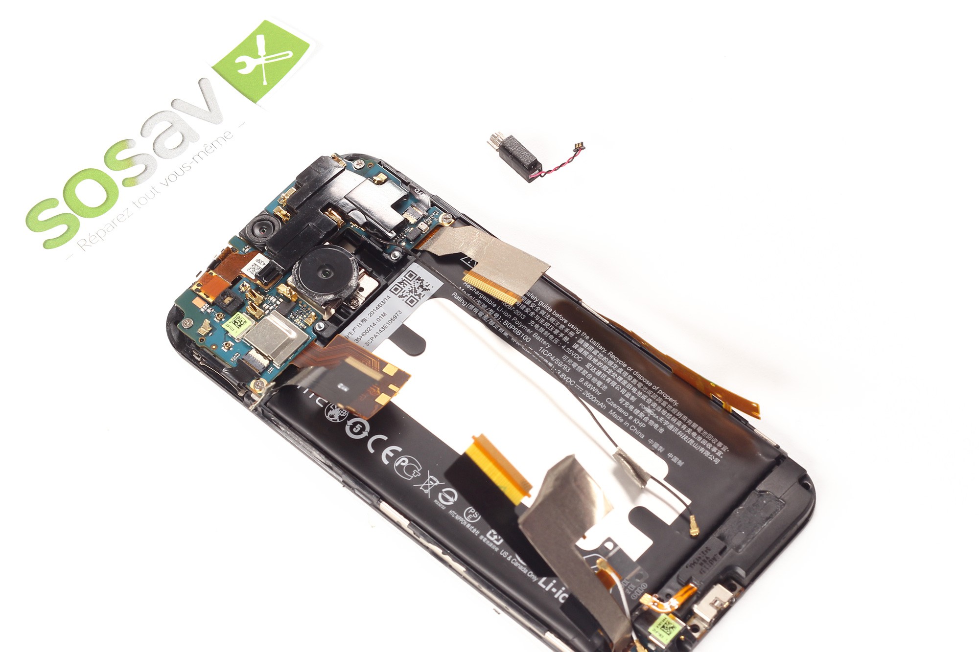

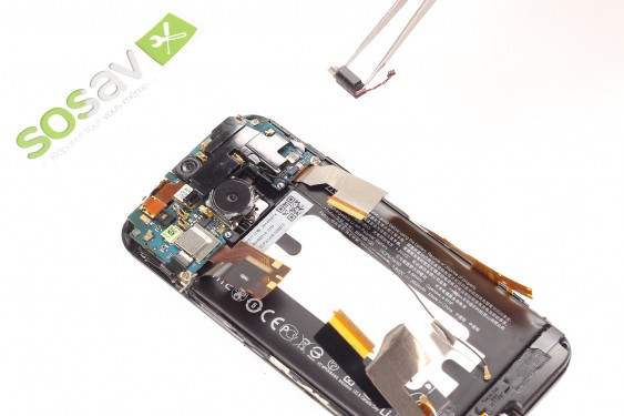

A l'aide d'une pince, saisissez le vibreur puis procédez à son retrait.
Etape 28
Le vibreur du HTC one M8 est désormais démonté.Procédez à son remplacement par une pièce neuve si cela est nécessaire.
