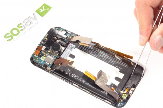

A l'aide du tournevis cruciforme, dévissez les deux vis entourées en rouge.Ces vis retiennent en place le connecteur de la batterie du téléphone.Utilisez ensuite la spatule en nylon afin de soulever et déconnecter le connecteur de la batterie.
A l'aide d'une pince, saisissez le petit élément plastique puis procédez à son retrait.
Utilisez ensuite la spatule en nylon afin de déconnecter l'antenne GPS.
A l'aide du tournevis Torx, dévissez les deux vis entourées en rouge sur la 4ème photo.
Reprenez la pince afin de retirer le petit adhésif noir apposé sur le connecteur du bloc du haut-parleur externe.
Etape 24
Toujours avec de la spatule en nylon, déverrouillez ensuite le connecteur du bloc haut parleur-externe.Puis vec la pince, sortez la nappe de liaison du bloc du haut-parleur externe.
Etape 25
Vous pouvez ensuite retirer en douceur la carte mère.

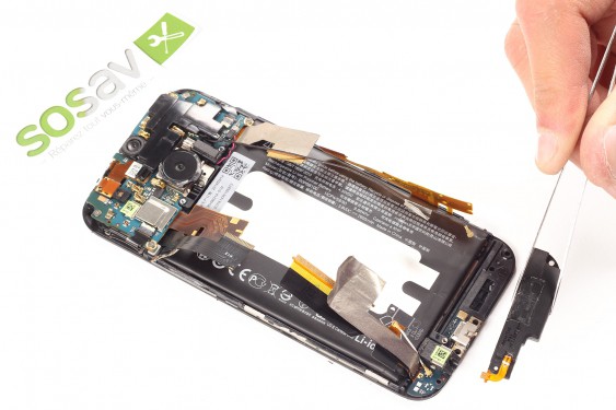

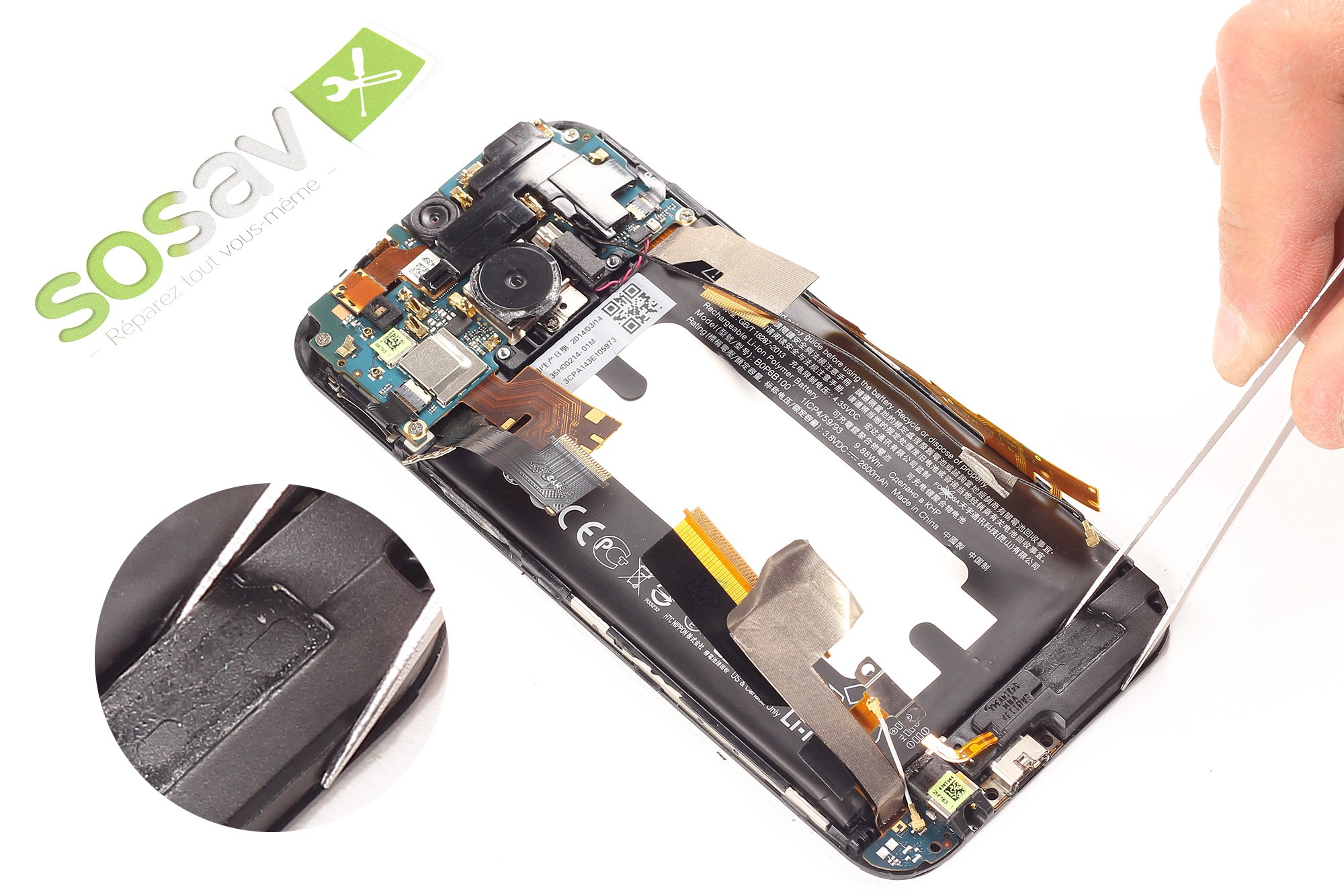

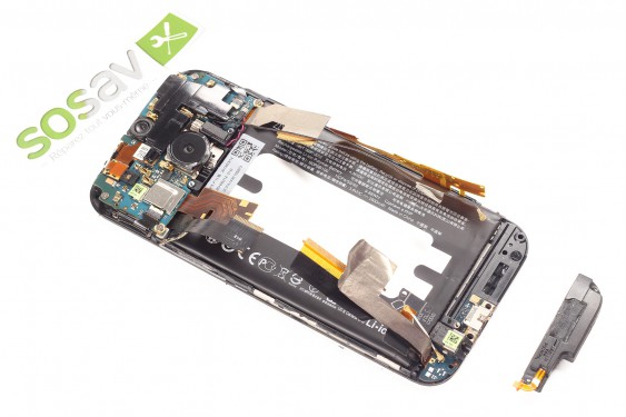

A l'aide d'une pince, saisissez le bloc haut-parleur externe puis procédez à son retrait.
Etape 27

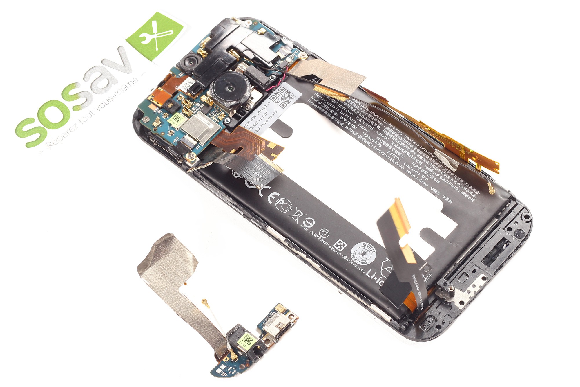

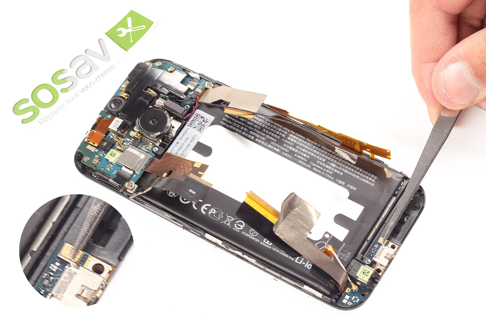

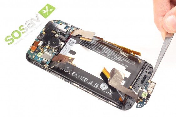

Réuitilisez la pince pour saisir ensuite l'ensemble prise jack/connecteur de charge/microphone puis procédez à son retrait du téléphone.
Etape 28
L'ensemble prise jack/connecteur de charge/microphone du HTC One M8 est désormais démonté.Procédez à son remplacement par une pièce neuve si cela est nécessaire.
