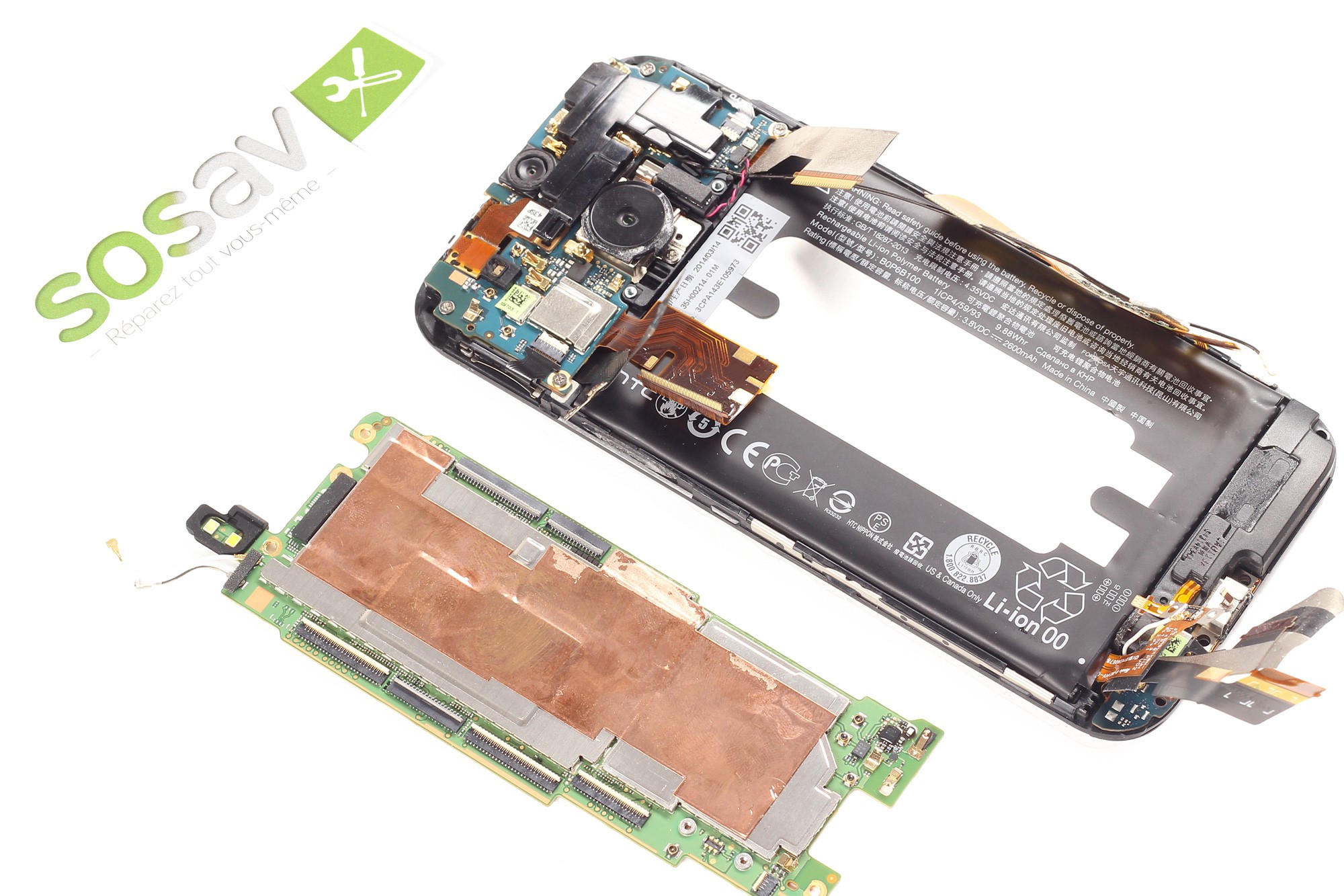

Vous pouvez ensuite retirer en douceur la carte mère.
Etape 26
La carte mère du HTC one M8 est désormais démontée.Procédez à son remplacement par une pièce neuve si cela est nécessaire.
