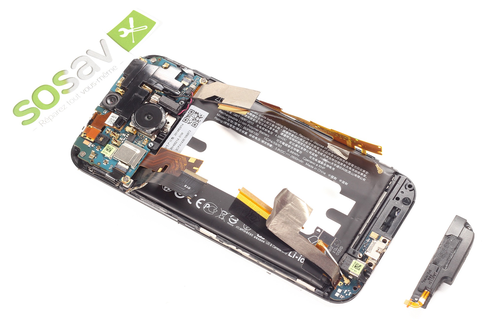

Toujours avec de la spatule en nylon, déverrouillez ensuite le connecteur du bloc haut parleur-externe.Puis vec la pince, sortez la nappe de liaison du bloc du haut-parleur externe.
Etape 25
Vous pouvez ensuite retirer en douceur la carte mère.
Etape 26
A l'aide d'une pince, saisissez le bloc haut-parleur externe puis procédez à son retrait.
Etape 27
Le haut-parleur externe du HTC one M8 est désormais démonté.Procédez à son remplacement par une pièce neuve si cela est nécessaire.
