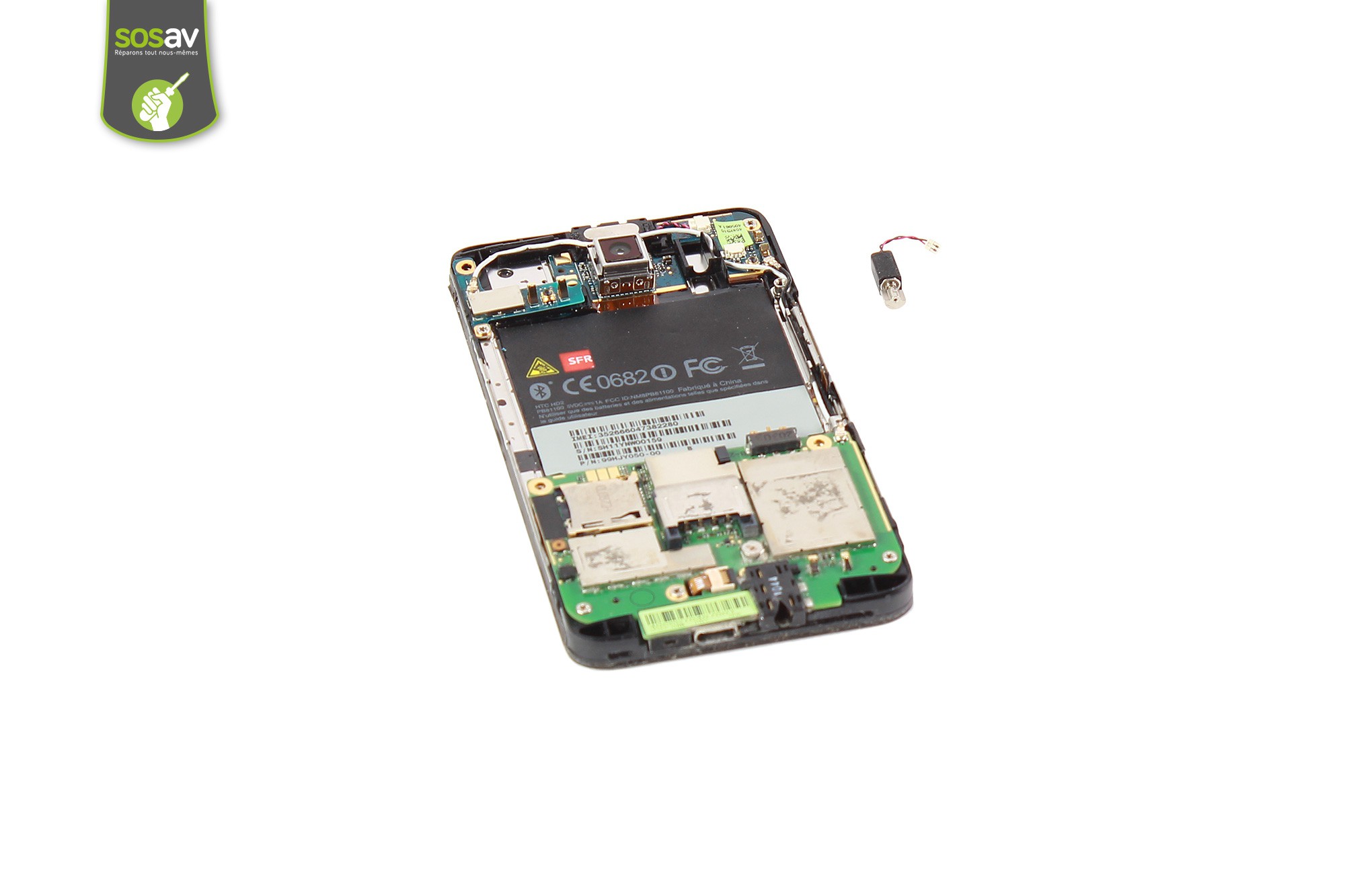

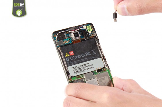

A nouveau avec la pointe d'une spatule en nylon, déconnectez le câble du vibeur.Saisissez ensuite le vibreur puis retirez-le.
Le vibreur de votre HTC HD2 est désormais démonté.Vous pouvez remplacer le vibreur de votre HTC HD2 par une pièce neuve si nécessaire.
