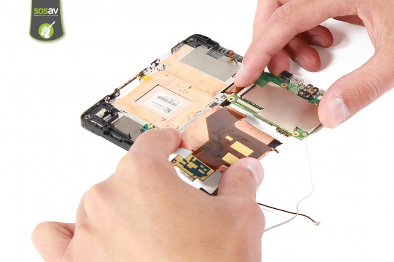

Saisissez ensuite la partie supérieure puis décollez-la très délicatement en la retournant sur le côté gauche du téléphone, comme indiqué sur les photos de cette étape.

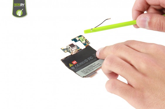

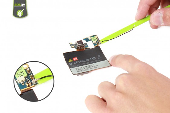

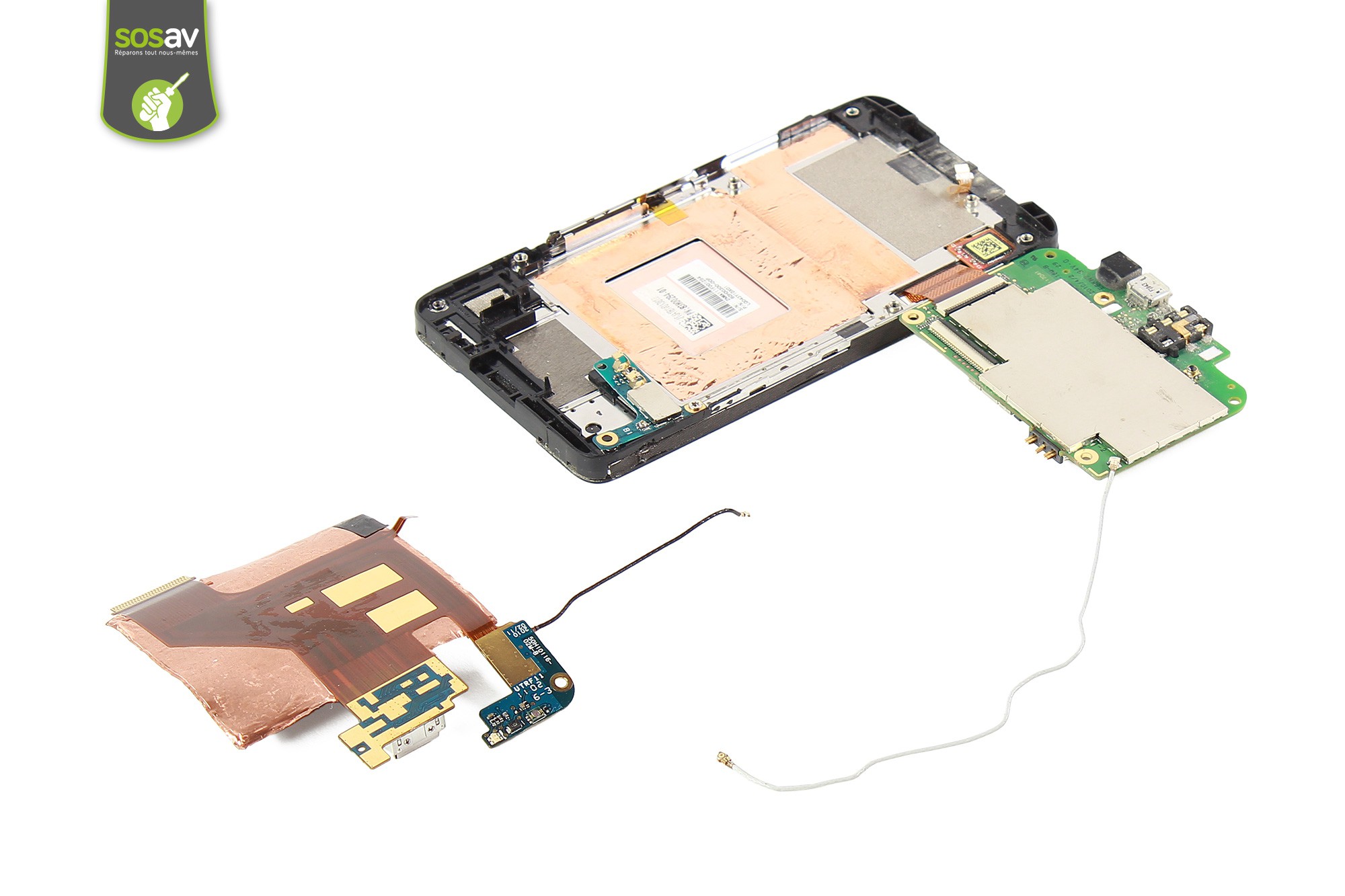

Avec la spatule en nylon, déverrouillez le connecteur de la nappe caméra arrière et boutons de volume.Saisissez ensuite la nappe puis procédez à son retrait.

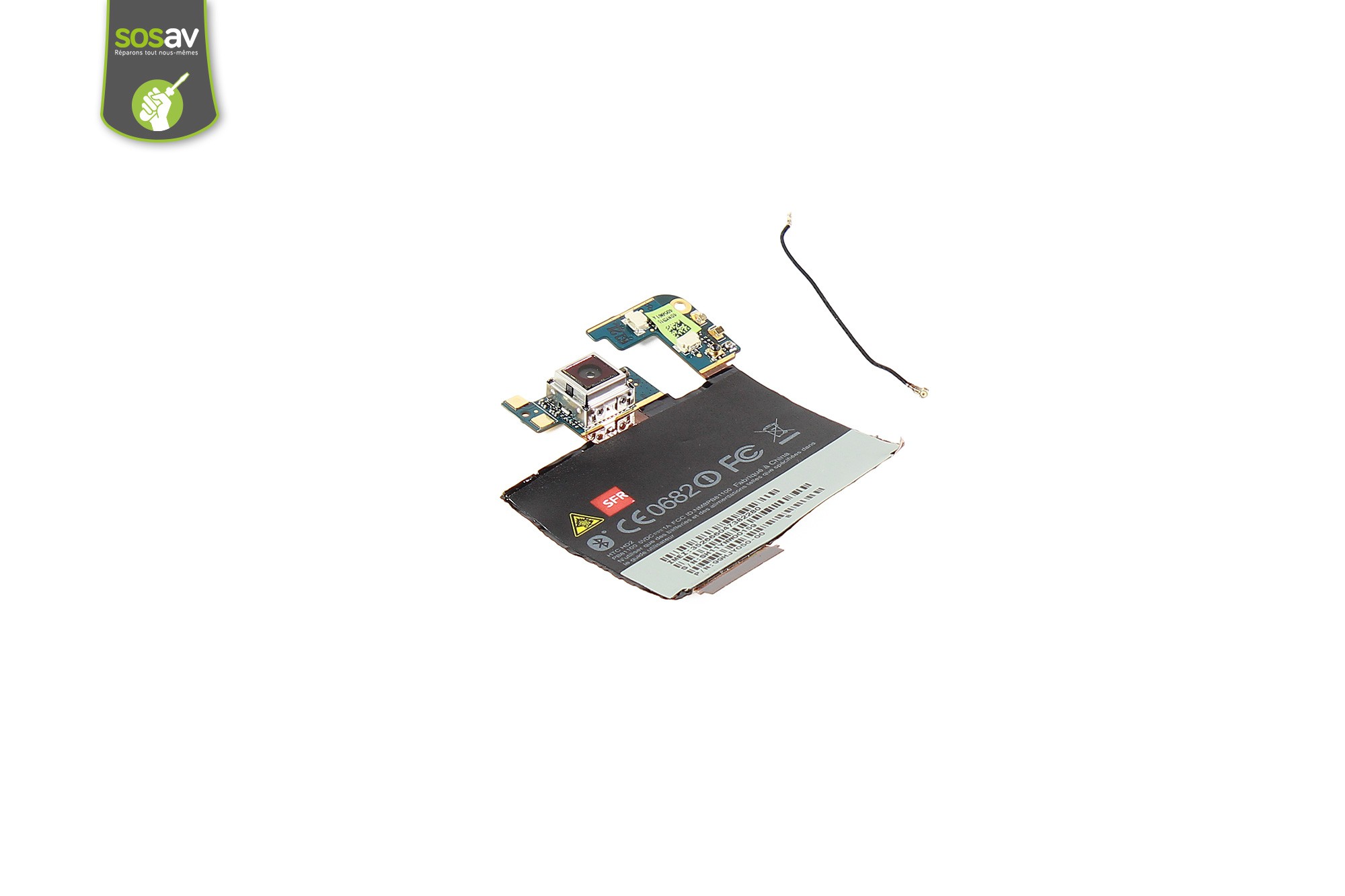

La nappe caméra arrière et bouton de volume est partiellement démontée.Conservez la spatule en nylon pour déconnecter le câble d'interconnexion GSM puis procédez à son retrait.
La nappe caméra arrière et bouton de volume de votre HTC HD2 est désormais démontée.Vous pouvez remplacer la nappe caméra arrière et bouton volume de votre HTD HD2 par une pièce neuve si nécessaire.
