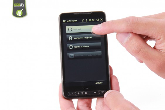

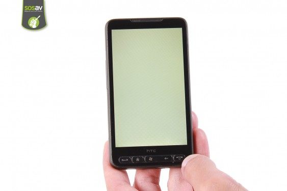

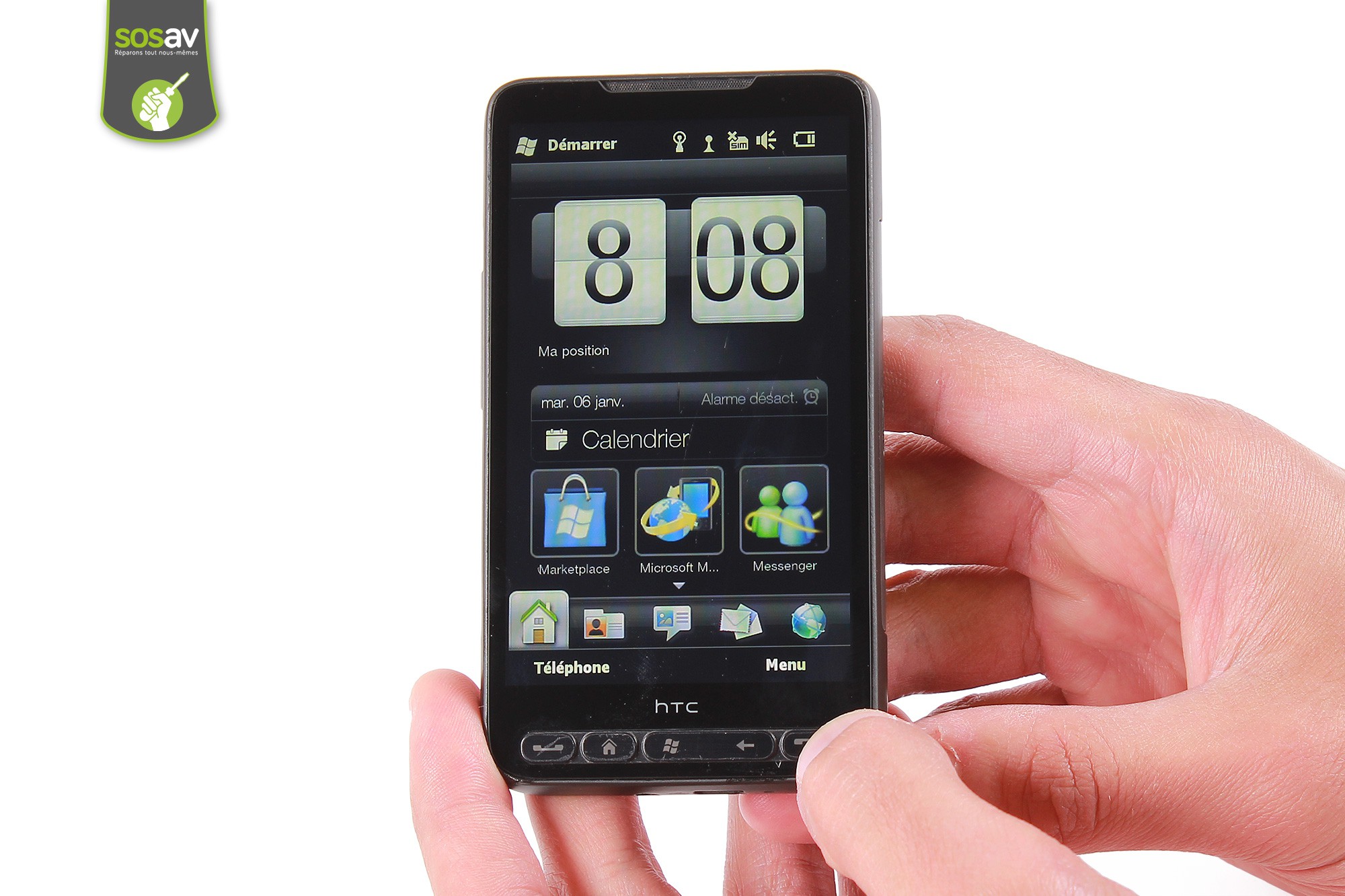

Avant de procéder au démontage du haut-parleur interne de votre HTC HD2, il est nécessaire, pour des raisons évidentes de sécurité de l'éteindre.Pour cela, appuyez durant quelques secondes sur le bouton marche/arrêt puis sélectionnez "Eteindre".

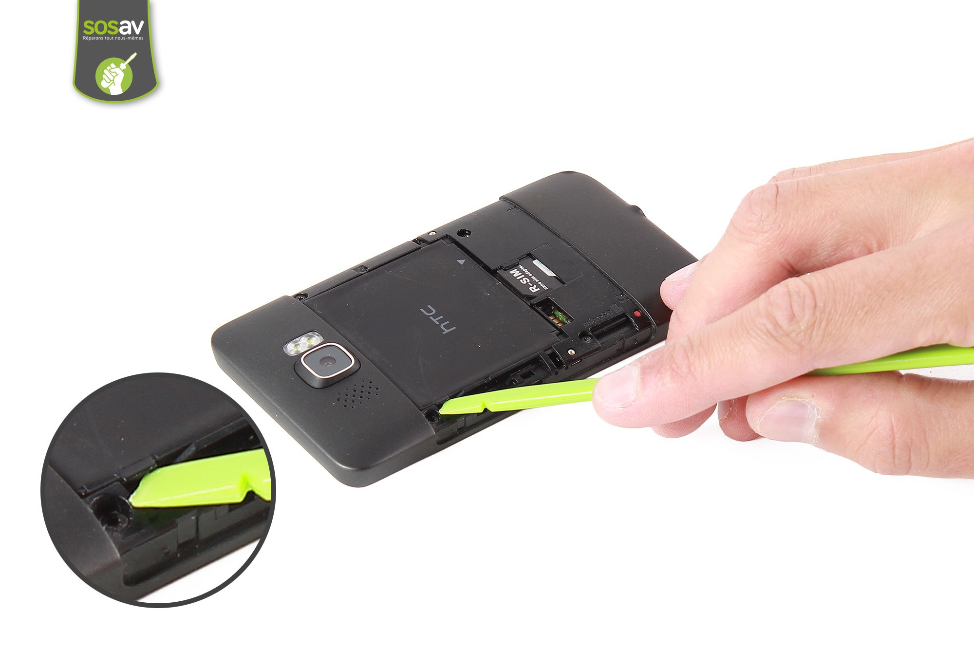

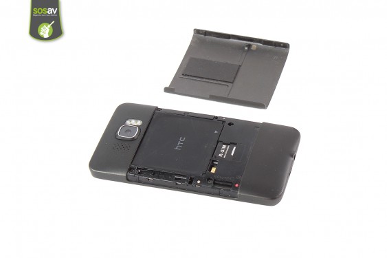

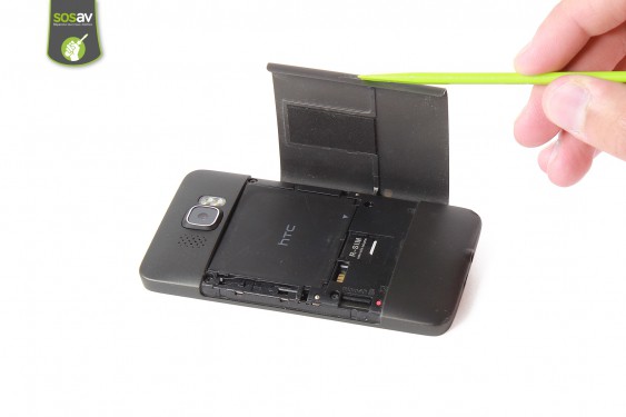

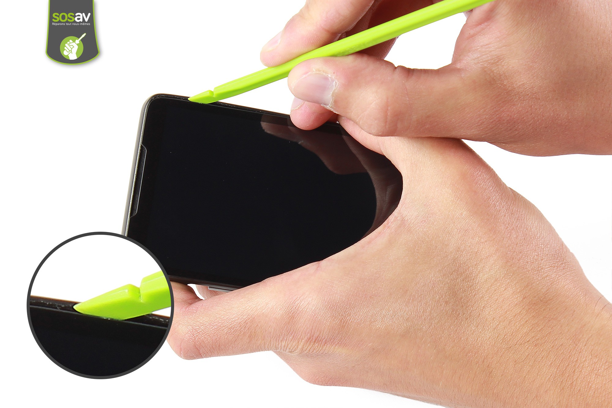

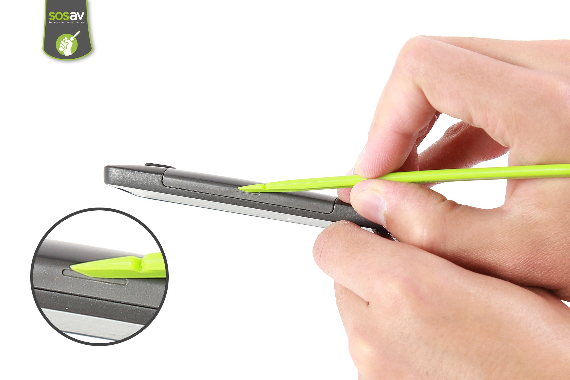

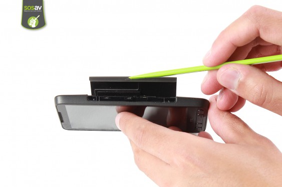

Utilisez une spatule en nylon afin d'ouvrir le cache arrière de votre HTC.Soulevez ce dernier puis procédez à son retrait.Le cache arrière de votre HTC HD2 est désormais démonté.

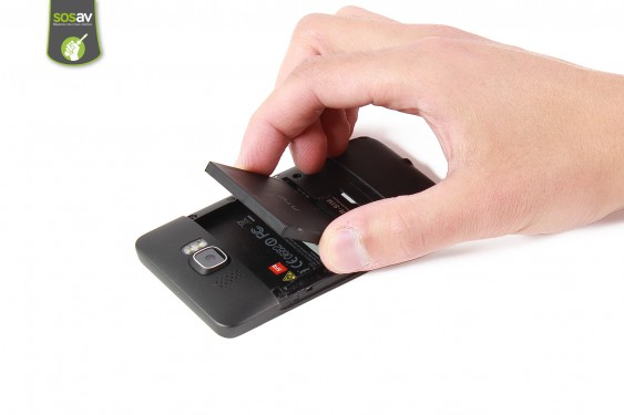

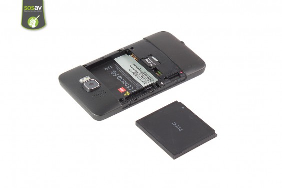

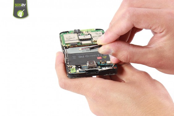

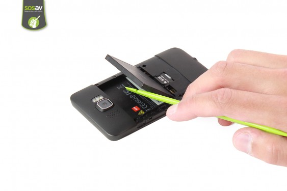

Avec la spatule en nylon, soulevez la batterie de son logement.Saisissez puis retirez-le.La batterie de votre HTC HD2 est désormais démontée.

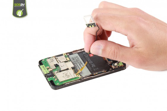

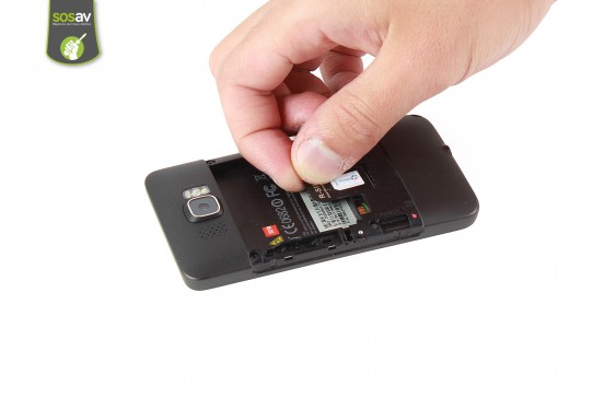

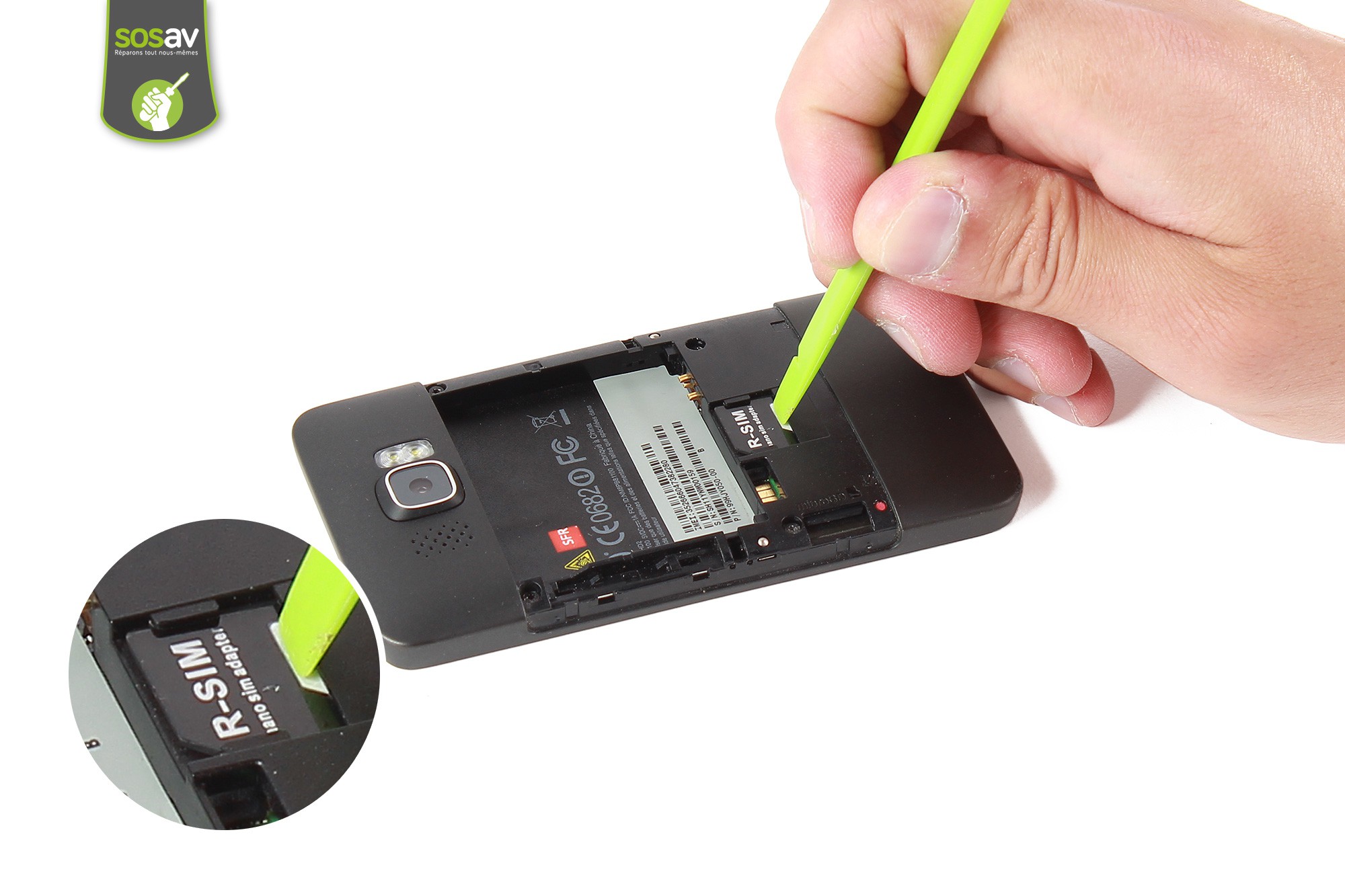

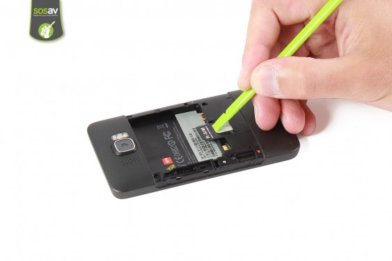

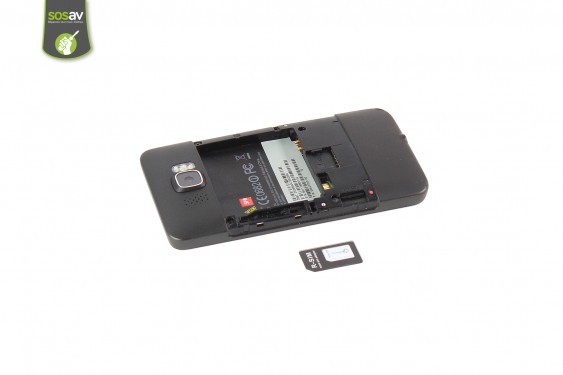

Avec la spatule en nylon, vous pouvez sortir la carte SIM hors de son logement.Saisissez puis retirez la carte SIM.La carte SIM de votre HTC HD2 est désormais démontée.

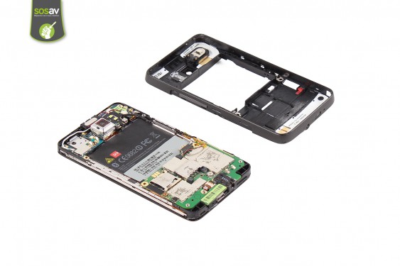

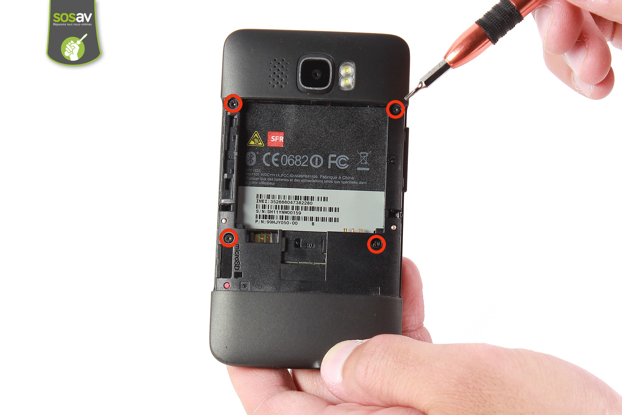

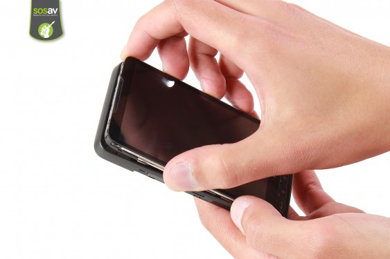

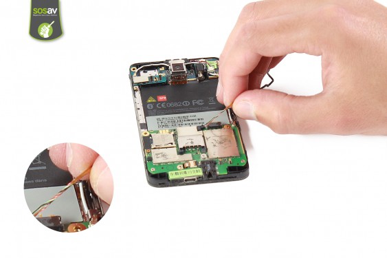

Utilisez un tournevis Torx T5 afin de dévisser les quatre vis servant à maintenir le châssis interne du téléphone.

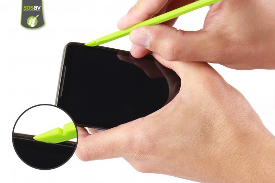

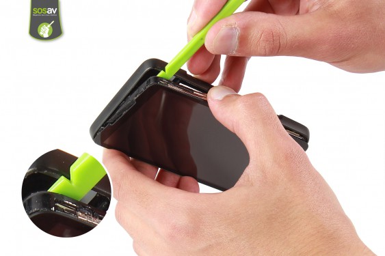

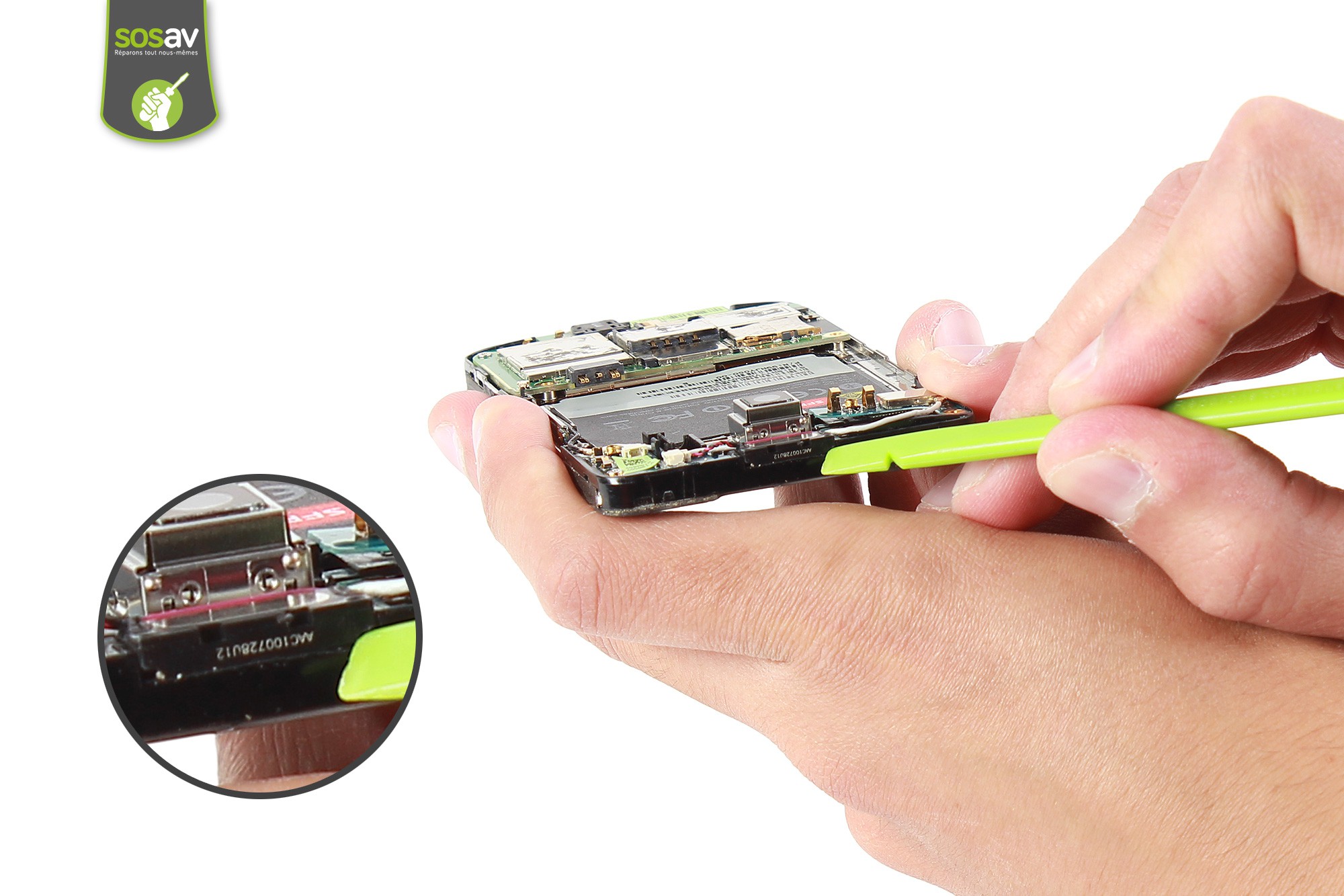

Insérez la spatule en nylon dans la partie supérieure droite du téléphone puis faites délicatement levier afin de déclipser le châssis principal du châssis interne.Saisissez le châssis interne puis procédez ensuite à son retrait.Le châssis interne de votre HTC HD2 est désormais démonté.

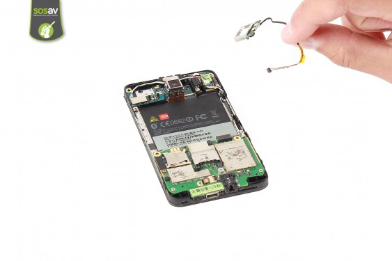

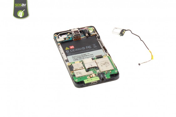

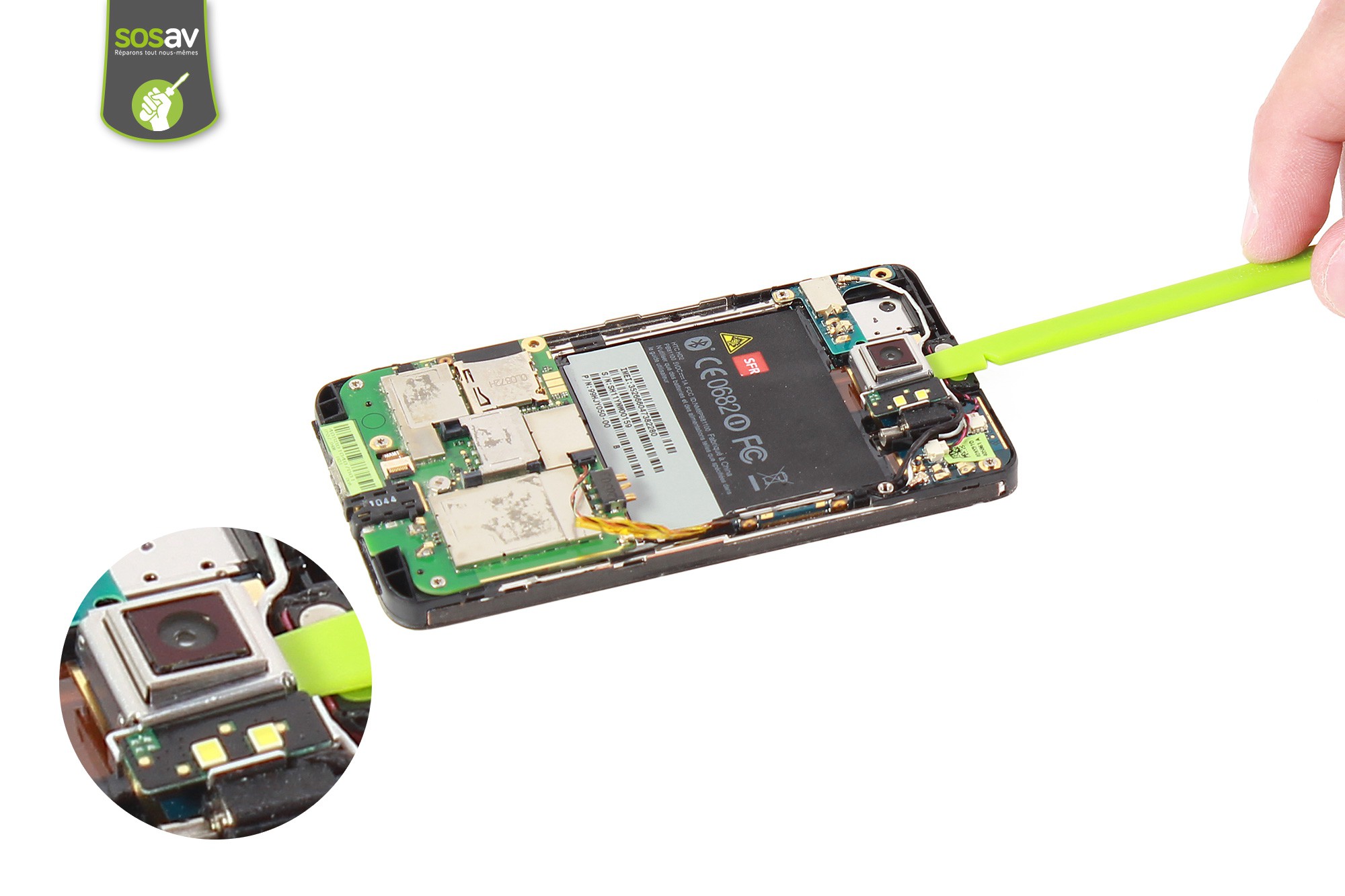

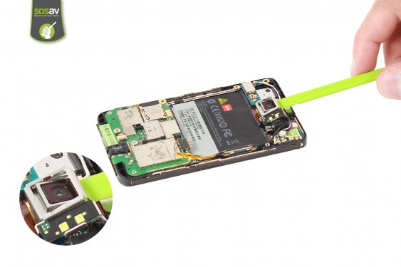

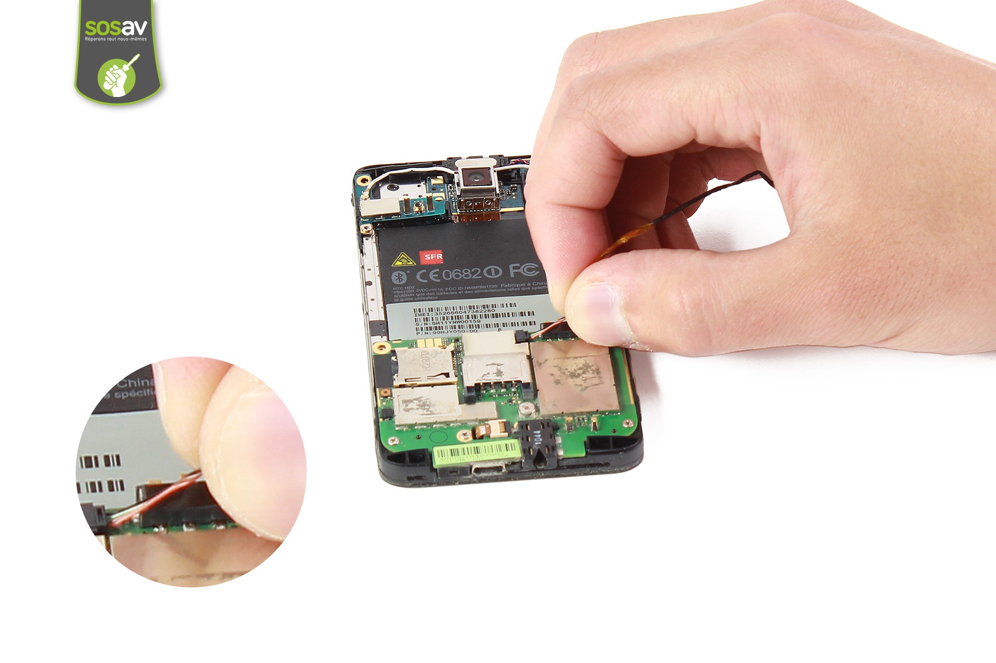

Toujours avec la spatule en nylon, déclipsez le flash.Saisissez puis soulevez-le afin de sortir le câble de son logement.
Tirez très délicatement sur le câble du flash afin de le déconnecter de la carte mère puis procédez à son retrait.Le flash de votre HTC HD2 est désormais démonté.

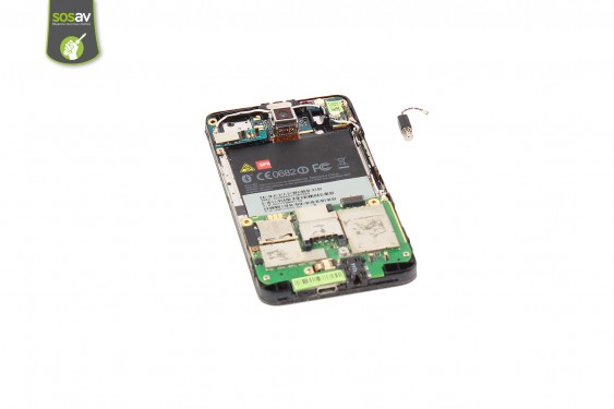

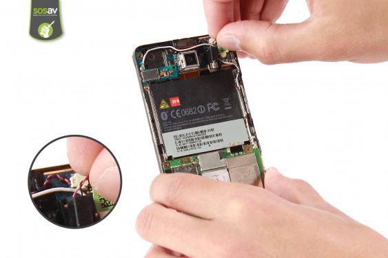

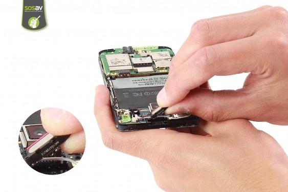

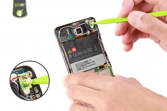

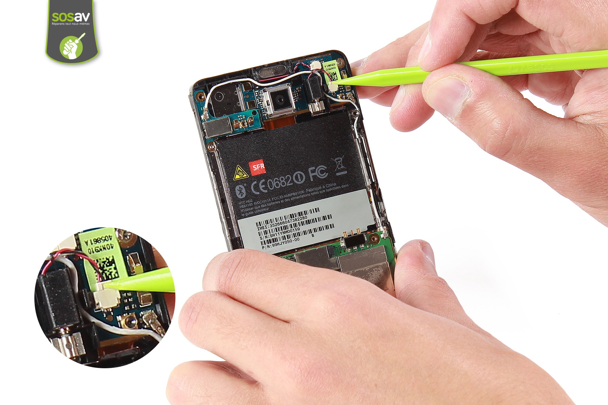

Déconnectez le câble du vibeur grâce à la pointe de la spatule en nylon.Saisissez ensuite le vibreur puis procédez à son retrait.Le vibreur de votre HTC HD2 est désormais démonté.

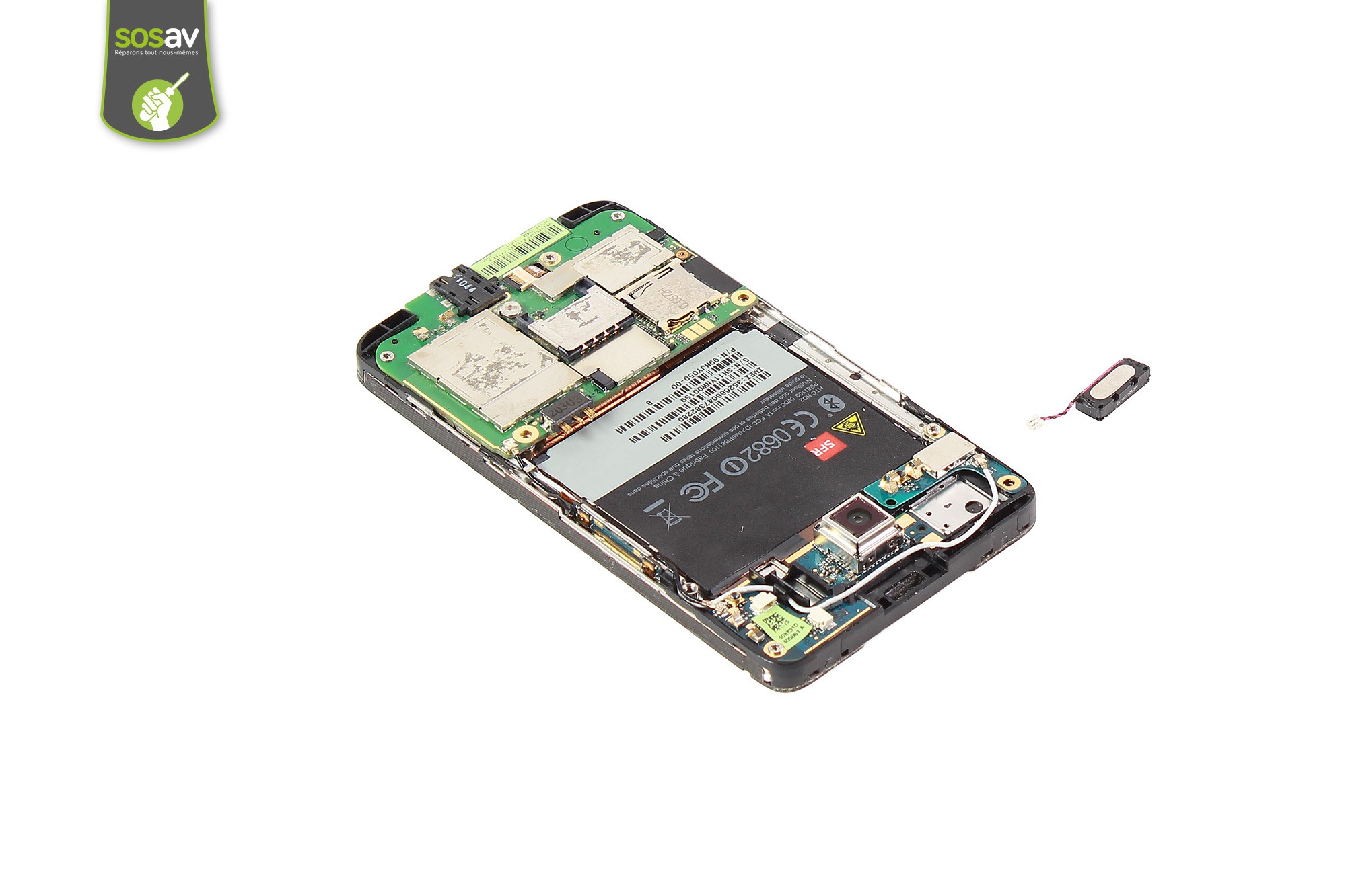

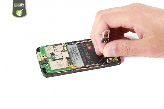

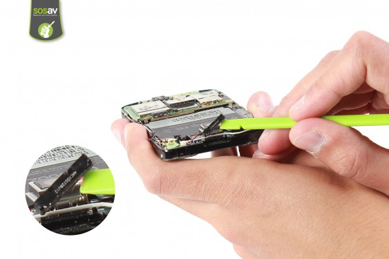

Conservez la spatule en nylon pour décoller délicatement le haut-parleur interne.Procédez ensuite à son retrait.
Le haut-parleur interne de votre HTC HD2 est désormais démonté.Vous pouvez remplacer le haut-parleur interne de votre HTC HD2 si nécessaire.
