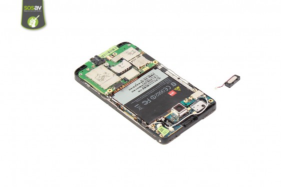

Toujours avec la spatule en nylon, décollez délicatement le haut-parleur interne.Procédez ensuite à son retrait.Le haut-parleur interne de votre HTC HD2 est désormais démonté.

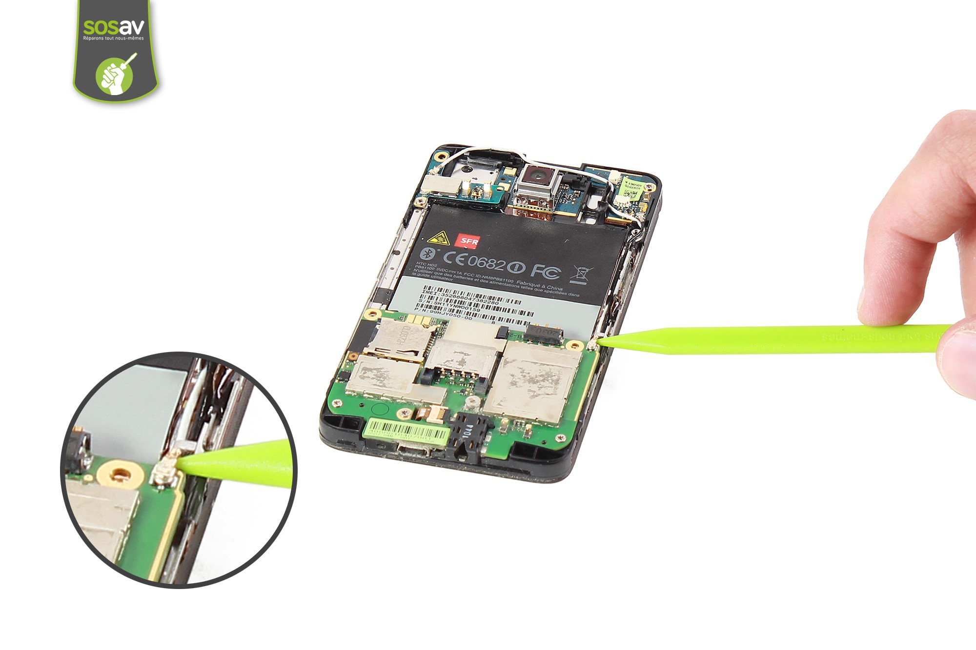

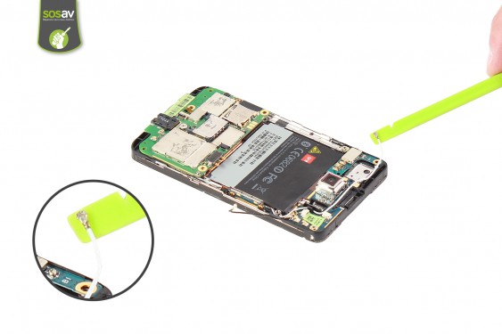

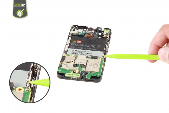

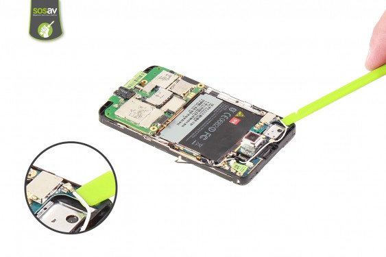

Réutilisez la pointe de la spatule en nylon afin de déconnecter le câble d'interconnexion WiFi, côté carte mère.

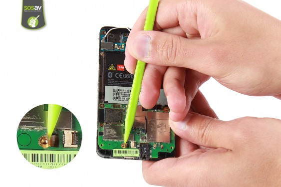

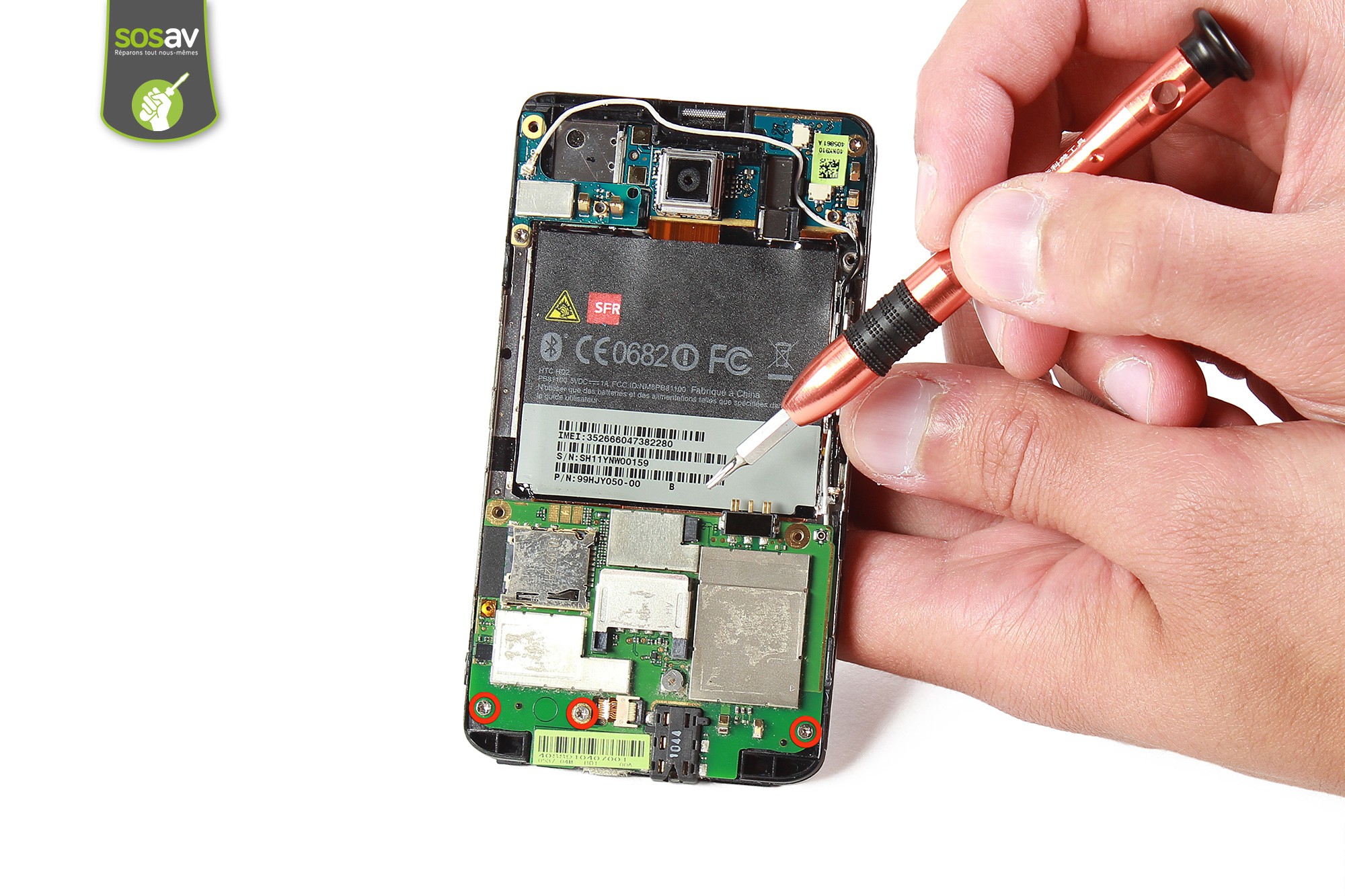

Avec le tournevis Torx T5, dévissez les trois vis entourées en rouge servant à maintenir la carte mère en place.

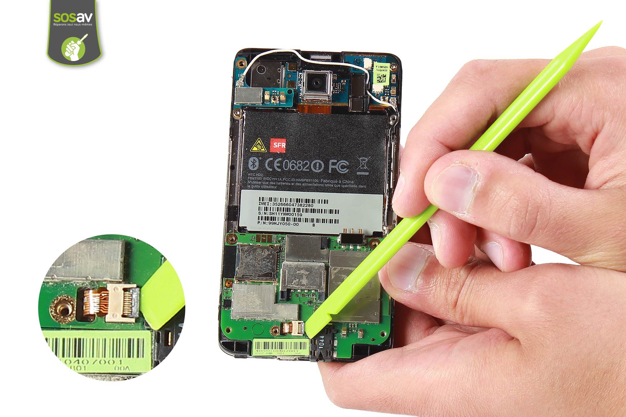

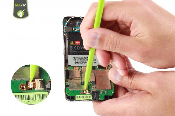

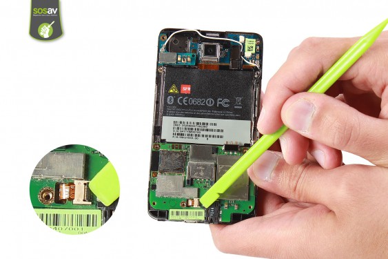

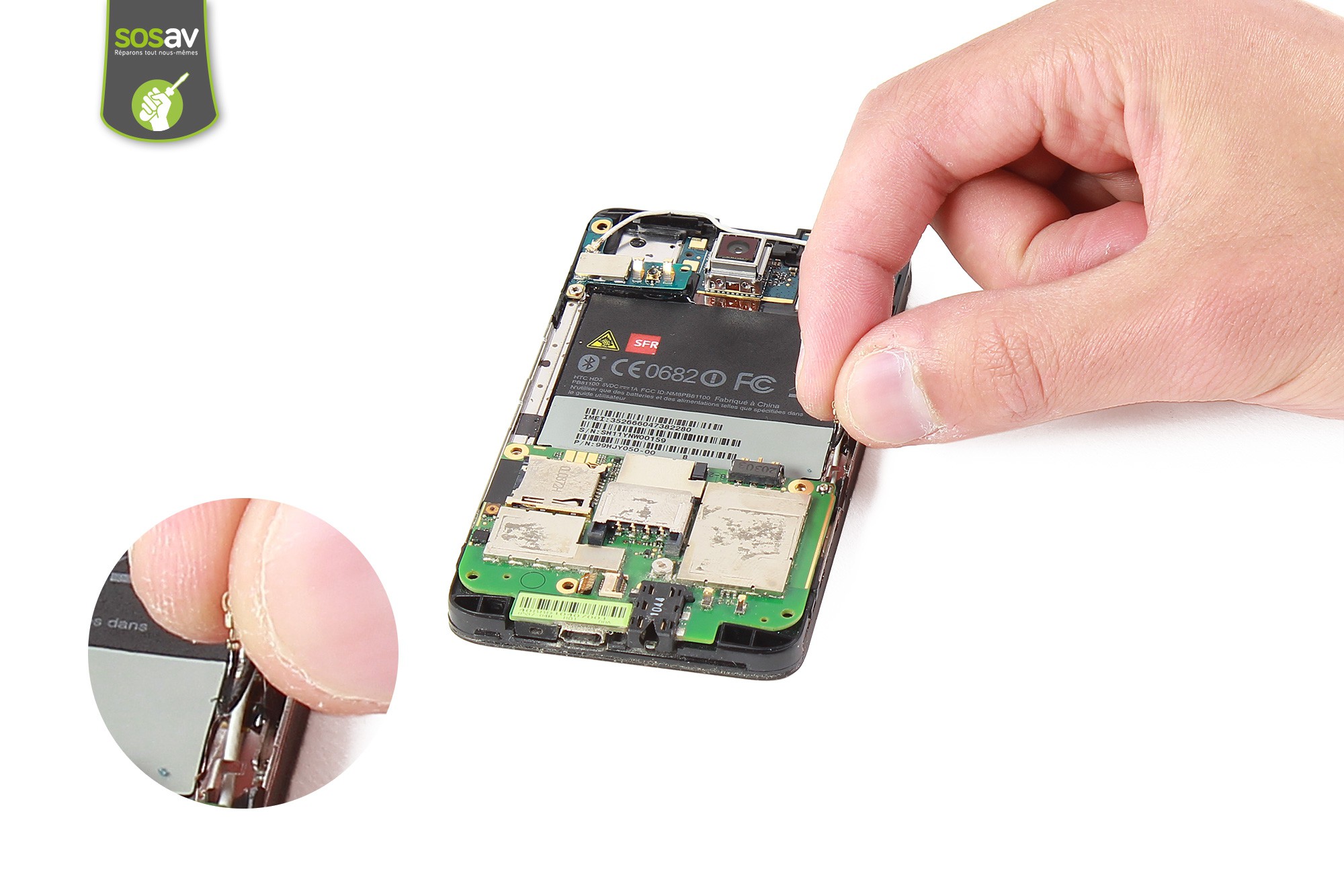

Toujours avec la spatule en nylon, déverrouillez la nappe de liaison des boutons inférieurs.Puis, à l'aide de la pointe de la spatule, sortez la nappe de son connecteur.

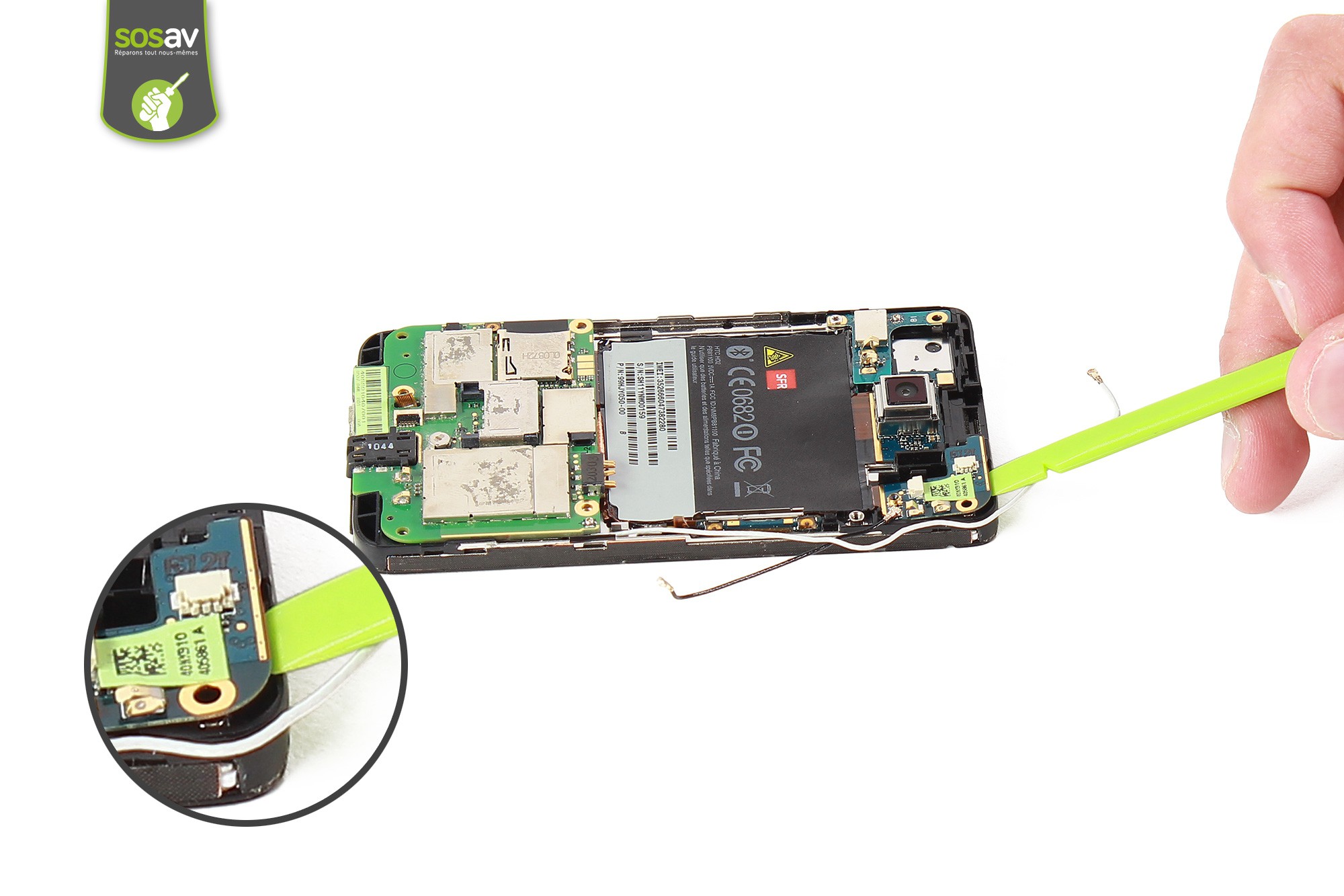

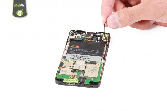

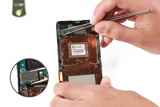

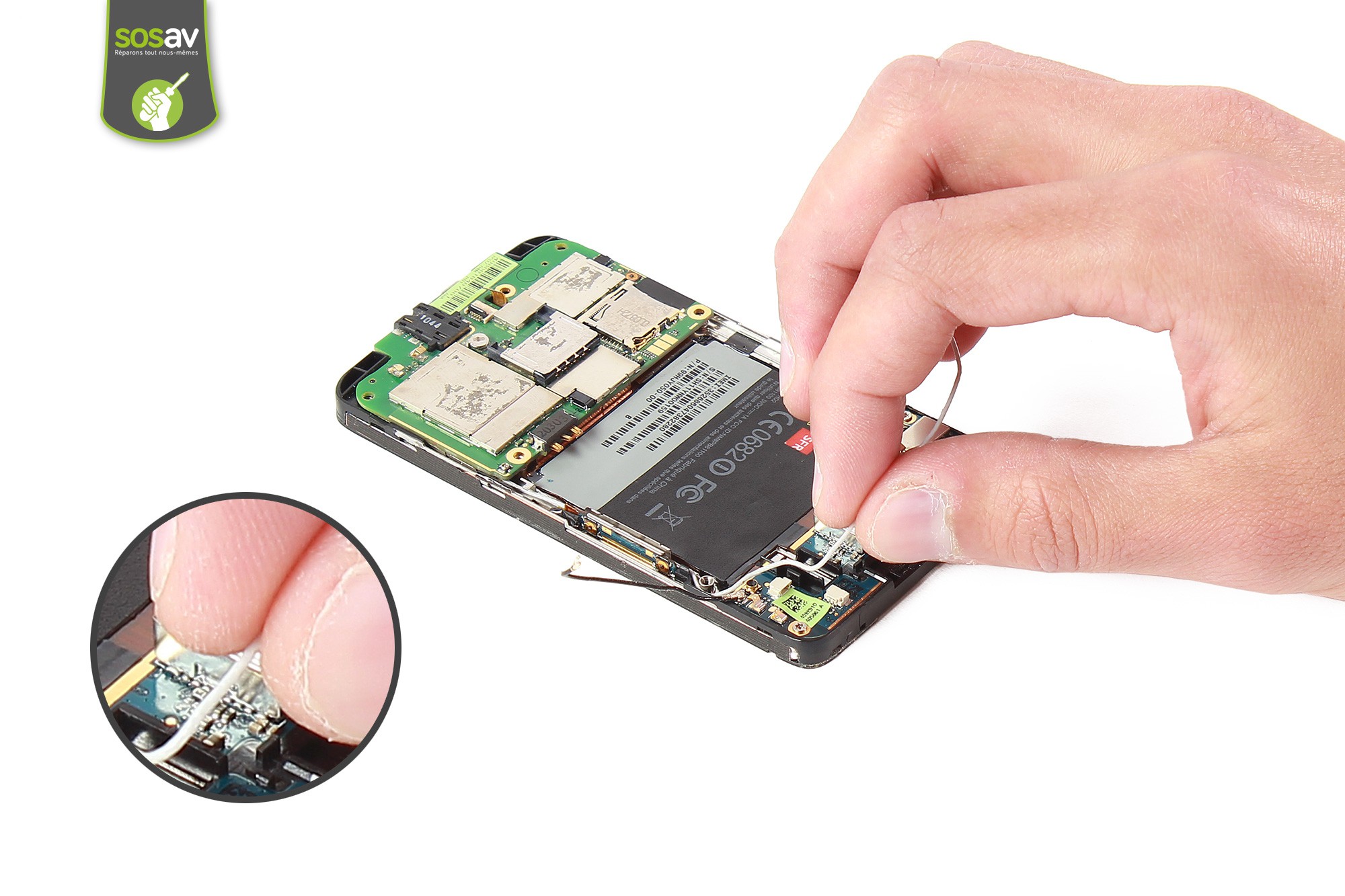

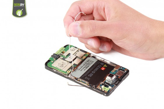

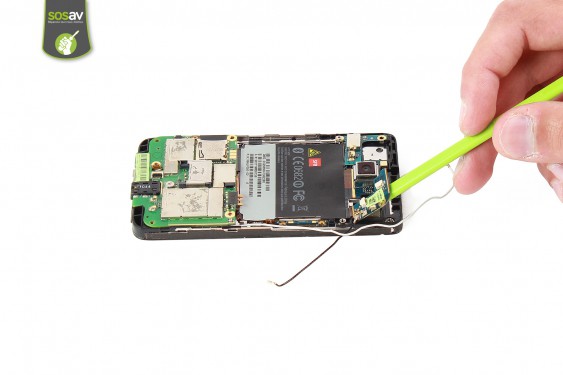

Saisissez ensuite le câble d'interconnexion GSM puis sortez-le de son logement.A l'aide de la spatule en nylon, déconnectez ensuite le câble d'interconnexion WiFi, côté antenne.
Saisissez ensuite le câble d'interconnexion WiFi puis sortez-le délicatement de son logement.

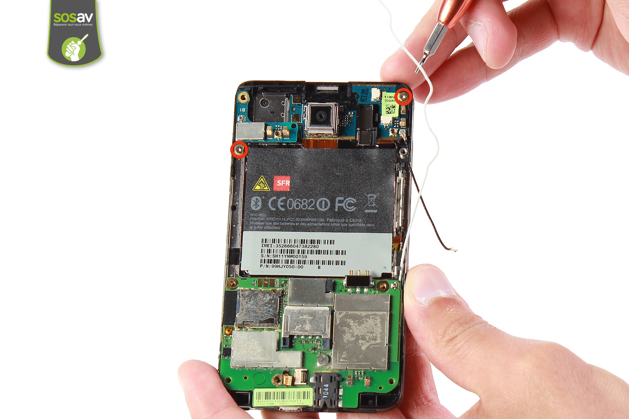

Reprenez le tournevis Torx T5 pour dévisser les deux vis entourées en rouge servant à maintenir l'ensemble supérieur.

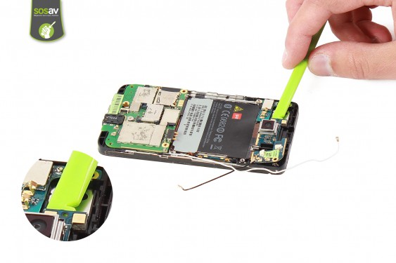

Grâce à la spatule en nylon vous pouvez déclipser les deux parties de l'ensemble supérieur.

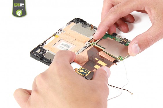

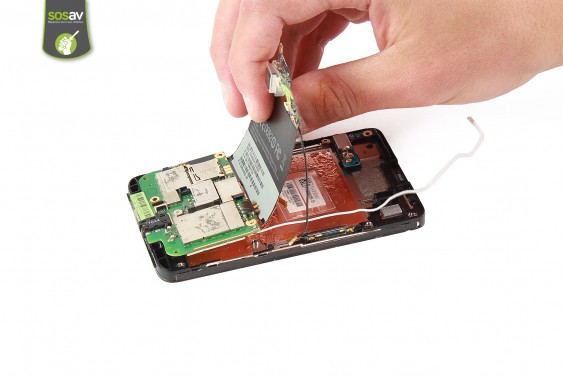

Saisissez ensuite la partie supérieure puis décollez-la très délicatement en la retournant sur le côté gauche du téléphone, comme indiqué sur les photos de cette étape.

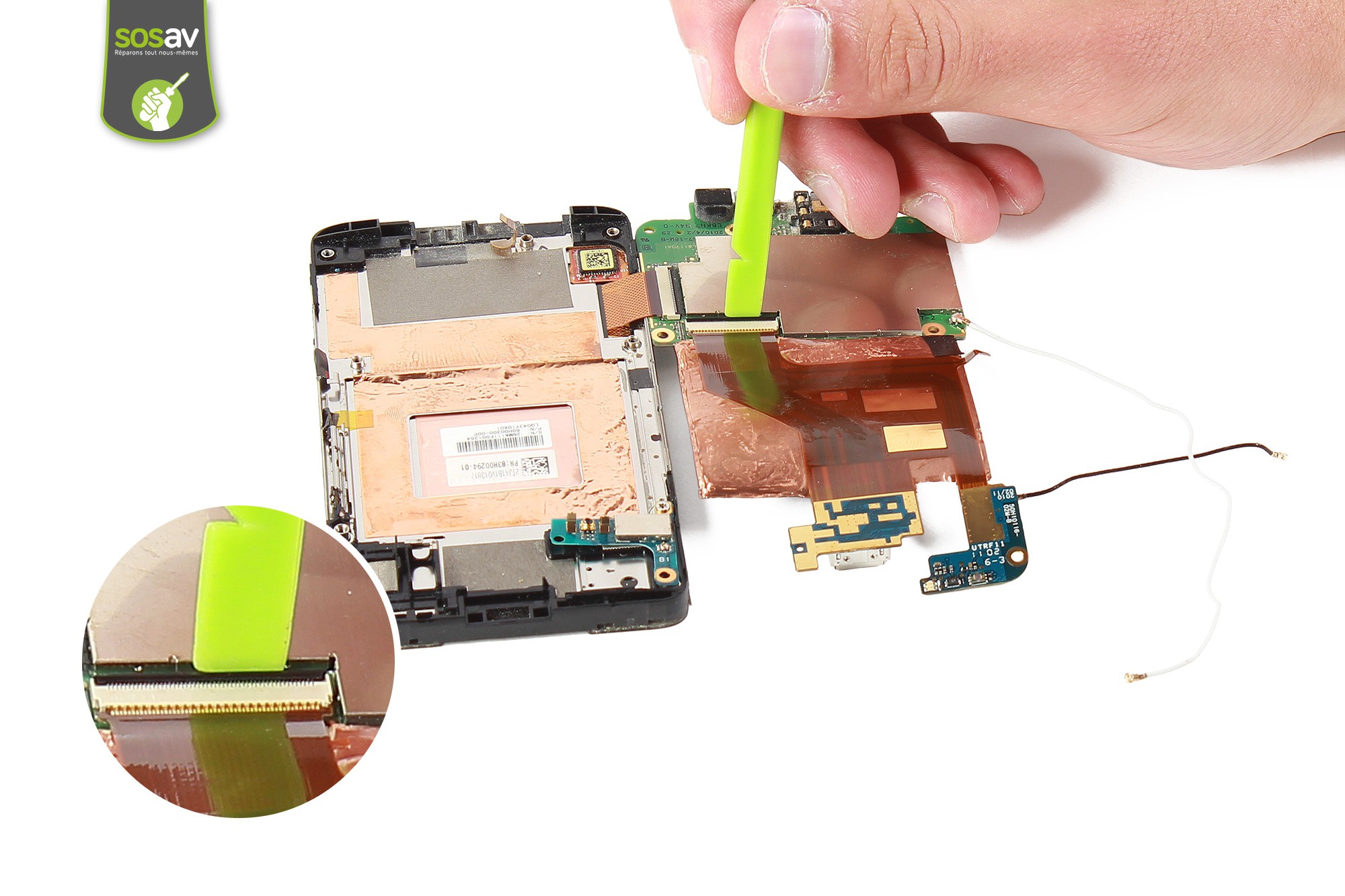

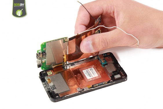

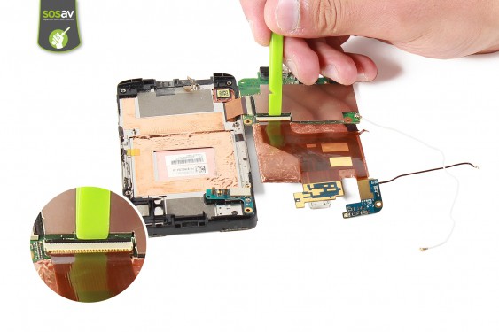

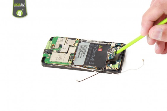

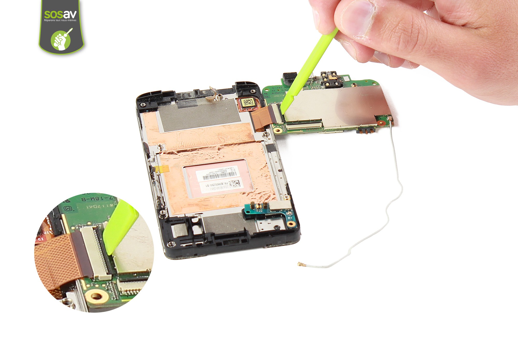

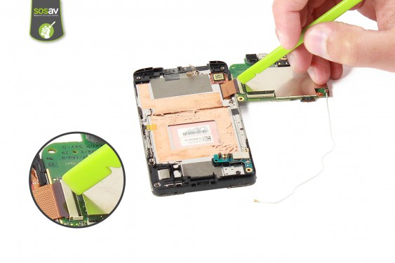

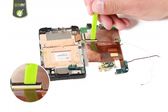

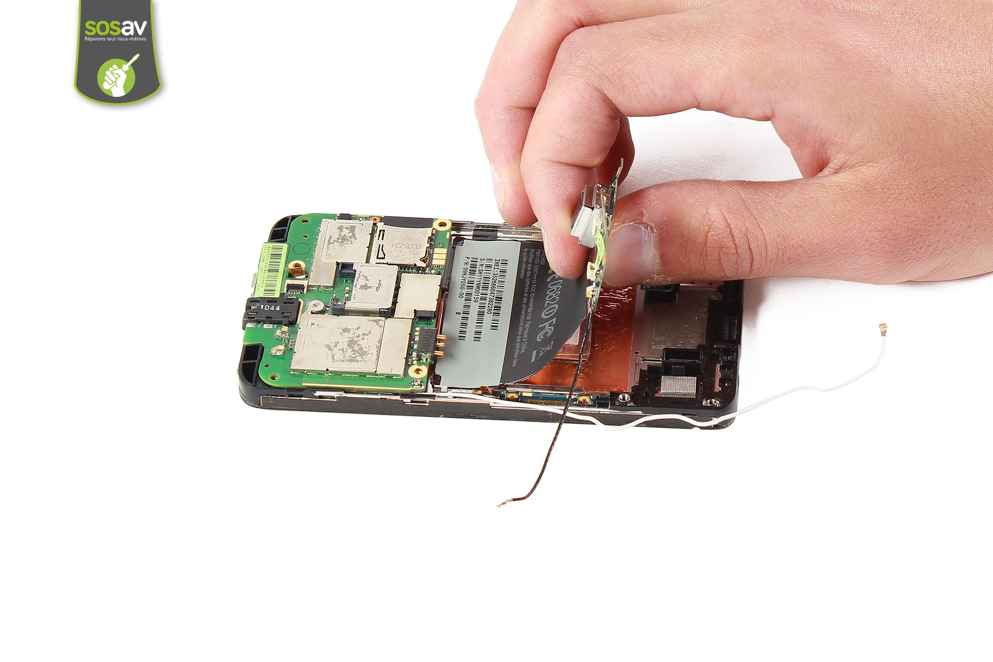

Reprenez la spatule en nylon pour déverrouiller le connecteur de la nappe caméra arrière et boutons de volume.Saisissez ensuite la nappe puis procédez à son retrait.La nappe caméra arrière et boutons de volume est désormais démontée.

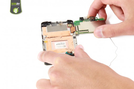

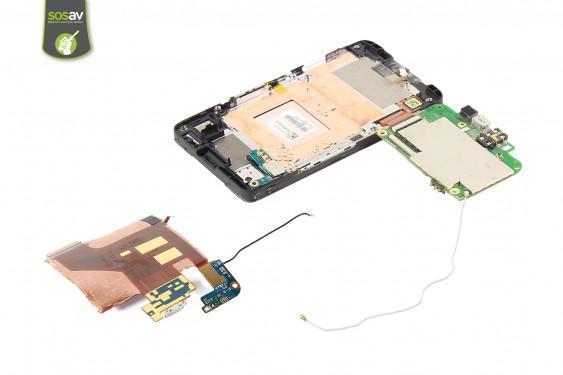

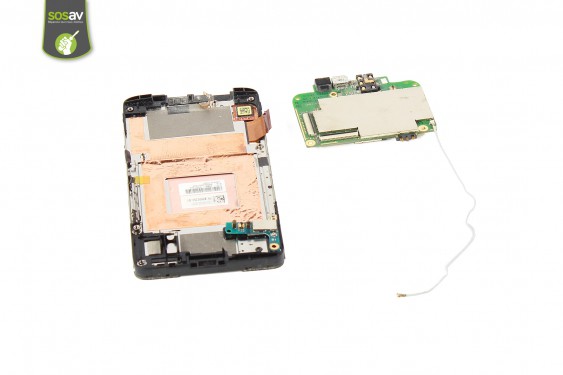

Déconnectez ensuite la nappe de liaison de l'écran LCD / écran tactile.Saisissez la carte mère puis retirez-la.La carte mère de votre HTC HD2 est désormais partiellement démontée.

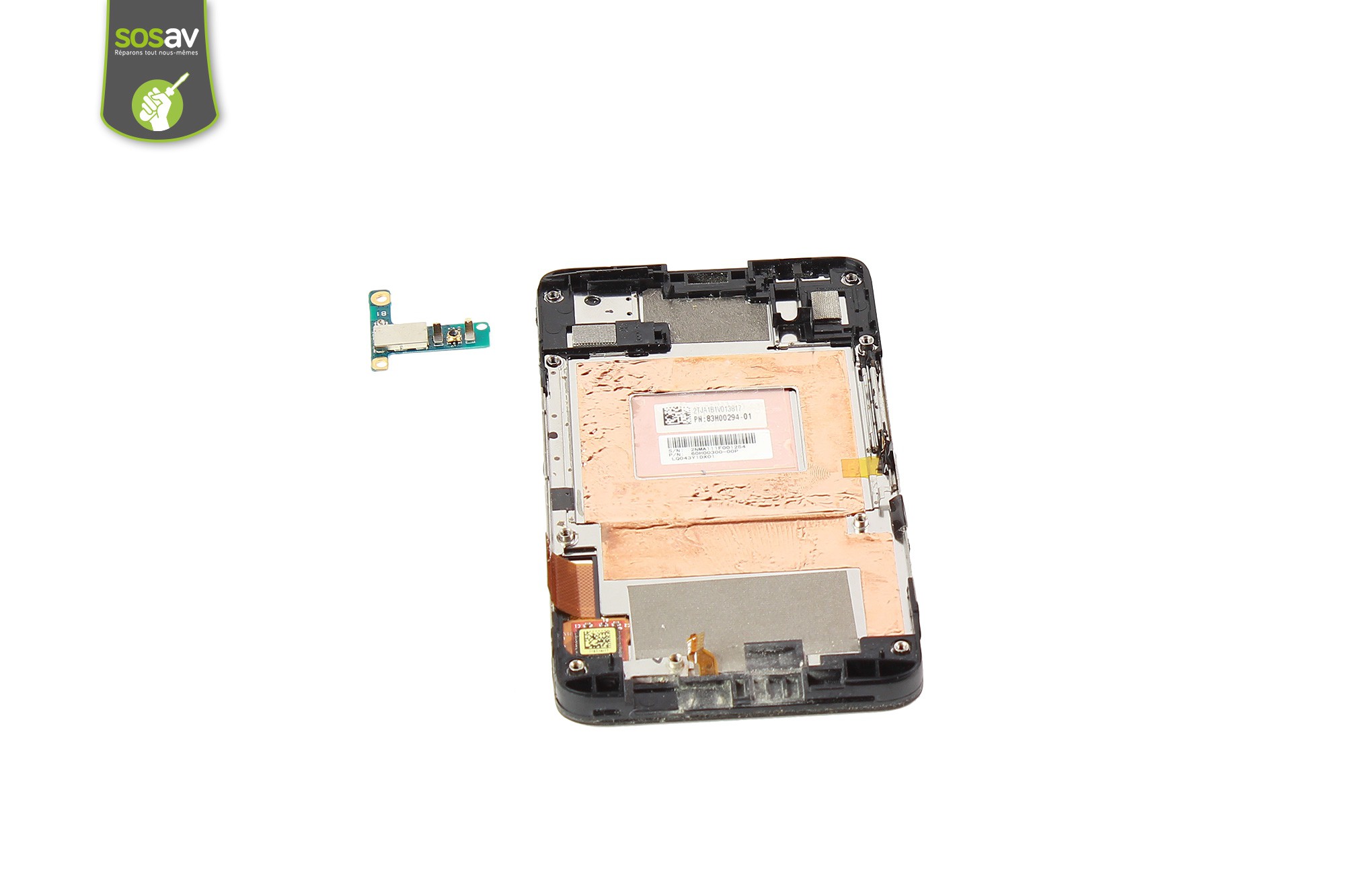

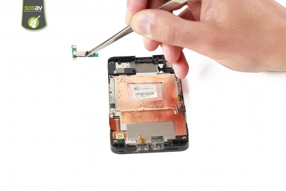

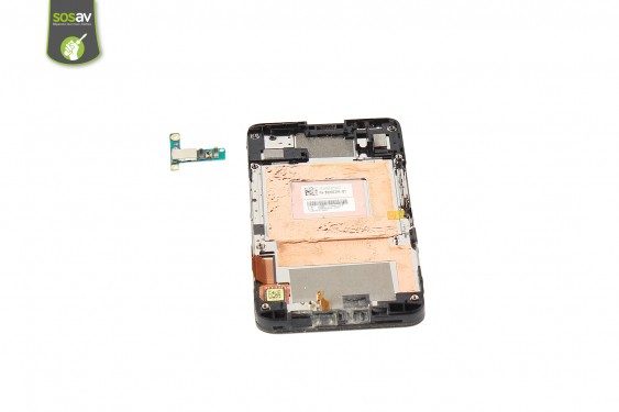

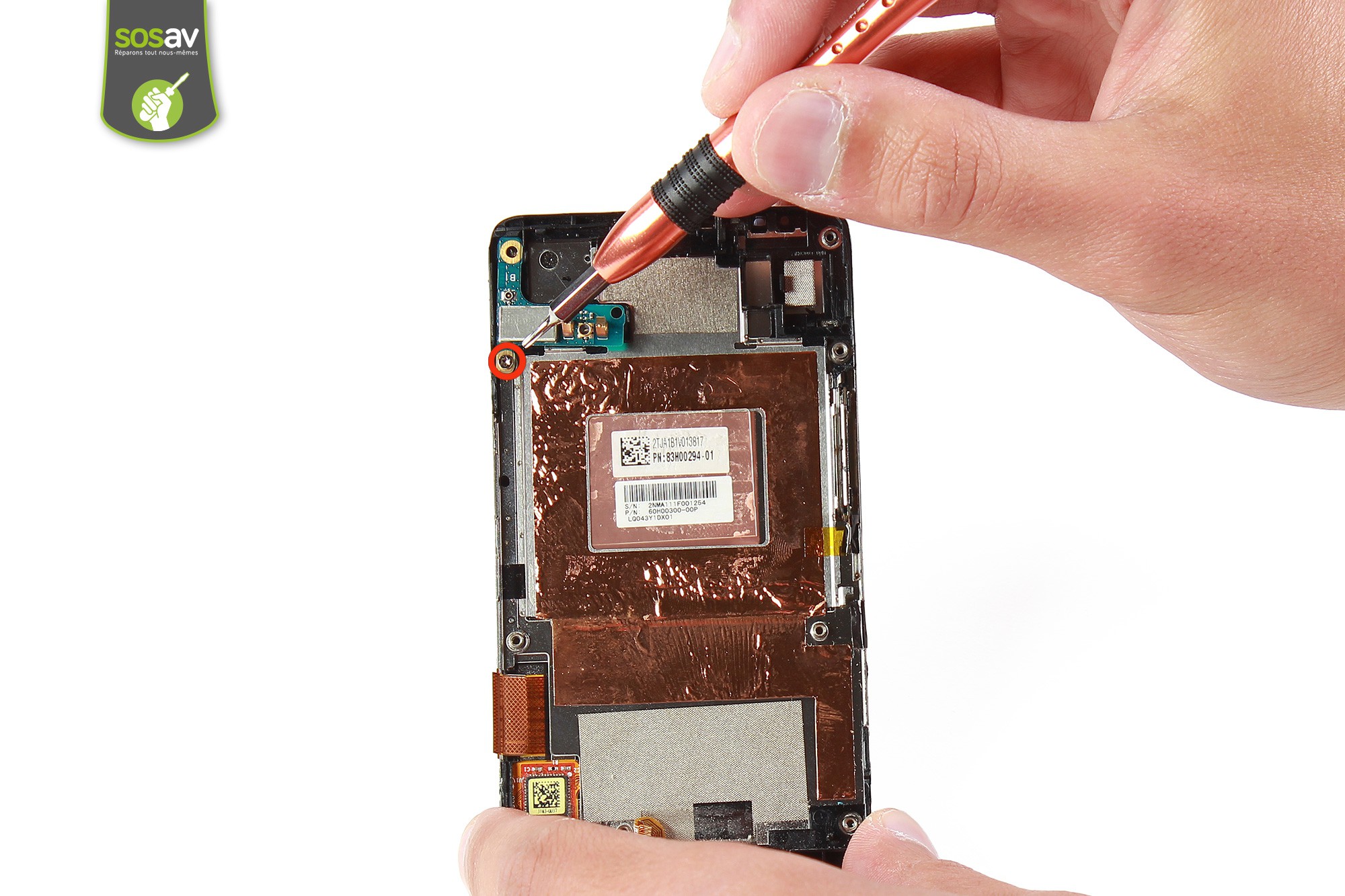

Avec le tournevis Torx T5, dévissez la vis entourée en rouge servant à maintenir l'antenne WiFi.Saisissez ensuite l'antenne à l'aide d'une pince puis retirez-la.
L'écran complet de votre HTC HD2 est désormais démonté.Vous pouvez remplacer l'écran cassé de votre HTC HD2 par un écran complet neuf si nécessaire.
