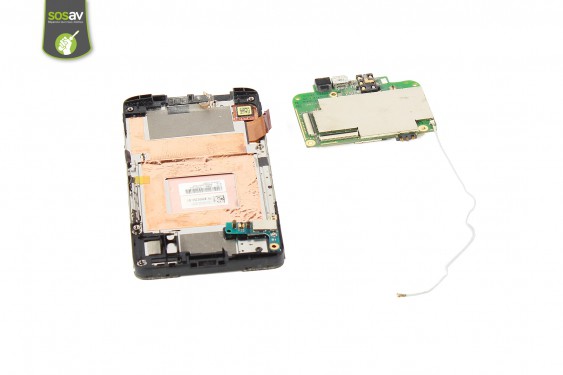

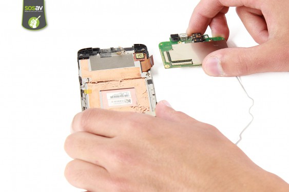

Toujours grâce à la spatule en nylon, déconnectez la nappe de liaison de l'écran LCD / écran tactile.Saisissez ensuite la carte mère puis retirez-la.

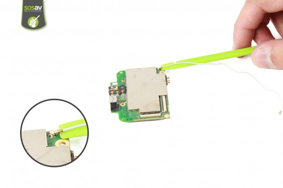

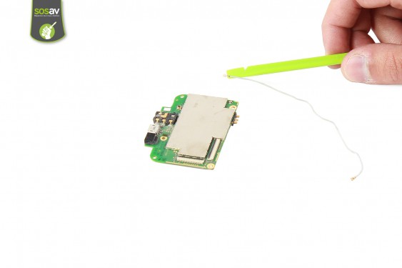

La carte mère de votre HTC HD2 est désormais partiellement démontée.Conservez la spatule en nylon pour déconnecter le câble d'interconnexion de l'antenne WiFi puis procédez à son retrait.

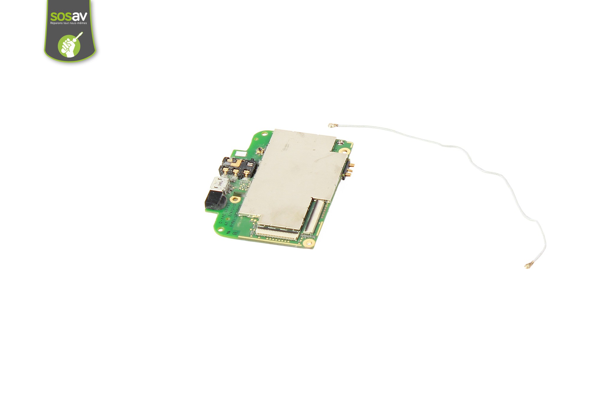

Le carte mère de votre HTC HD2 est désormais démontée.Procédez à son remplacement par une pièce neuve si cela est nécessaire.
