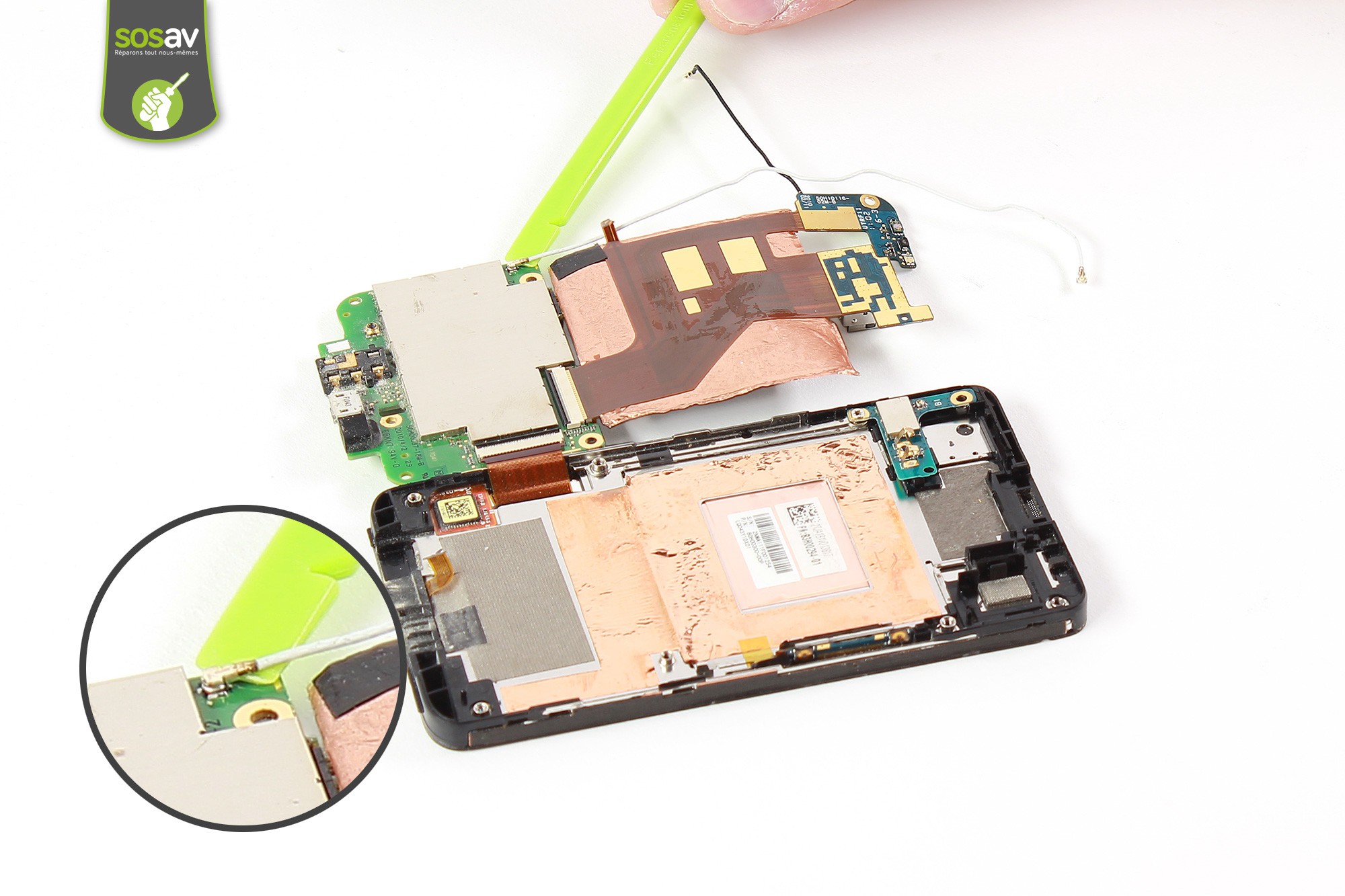

Utilisez à nouveau la pointe de la spatule afin de déconnecter le câble d'interconnexion WiFi, côté carte mère.

Saisissez ensuite le câble d'interconnexion GSM puis sortez-le de son logement.Grâce à la spatule en nylon, déconnectez ensuite le câble d'interconnexion WiFi, côté antenne.

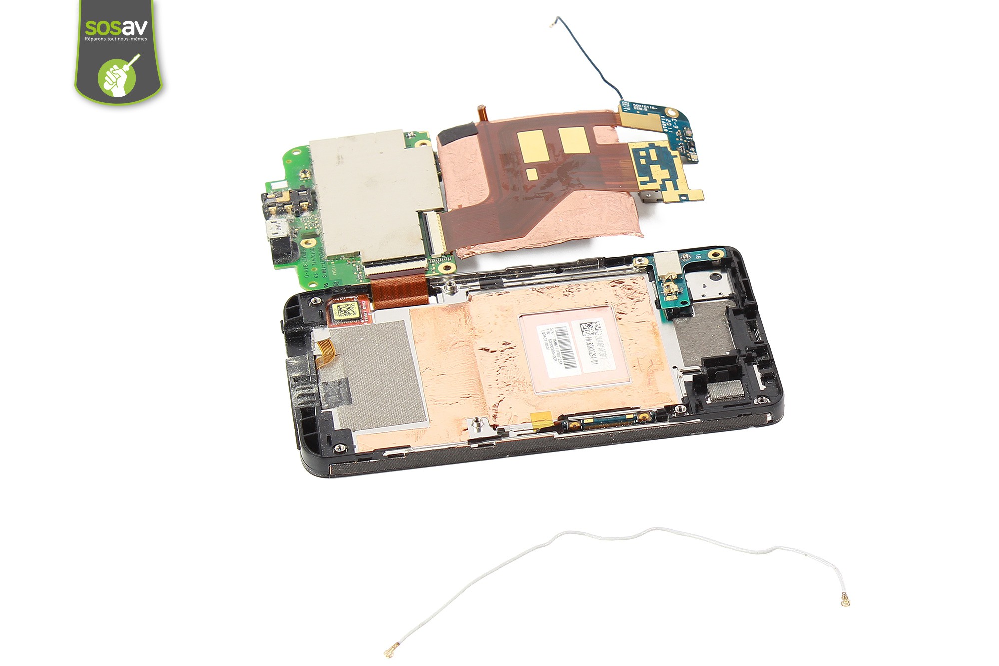

Saisissez ensuite le câble d'interconnexion WiFi puis sortez-le délicatement de son logement.

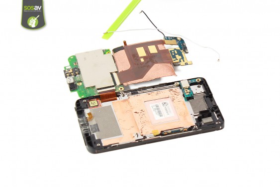

A l'aide de la spatule en nylon, déclipsez les deux parties de l'ensemble supérieur.
Saisissez ensuite la partie supérieure puis décollez-la très délicatement en la retournant sur le côté gauche du téléphone, comme indiqué sur les photos de cette étape.

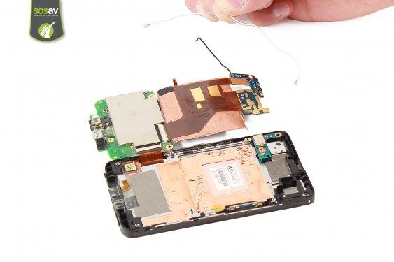

Déconnectez le câble d'interconnexion de l'antenne WiFi.Procédez à son retrait.
Le câble d'interconnexion WiFi de votre HTC HD2 est désormais démonté.A présent, vous pouvez remplacer le câble d'interconnexion WiFi de votre HTC HD2 par une pièce neuve si nécessaire.
