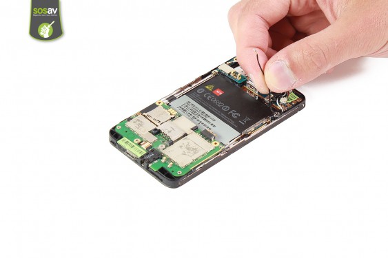

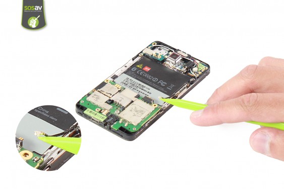

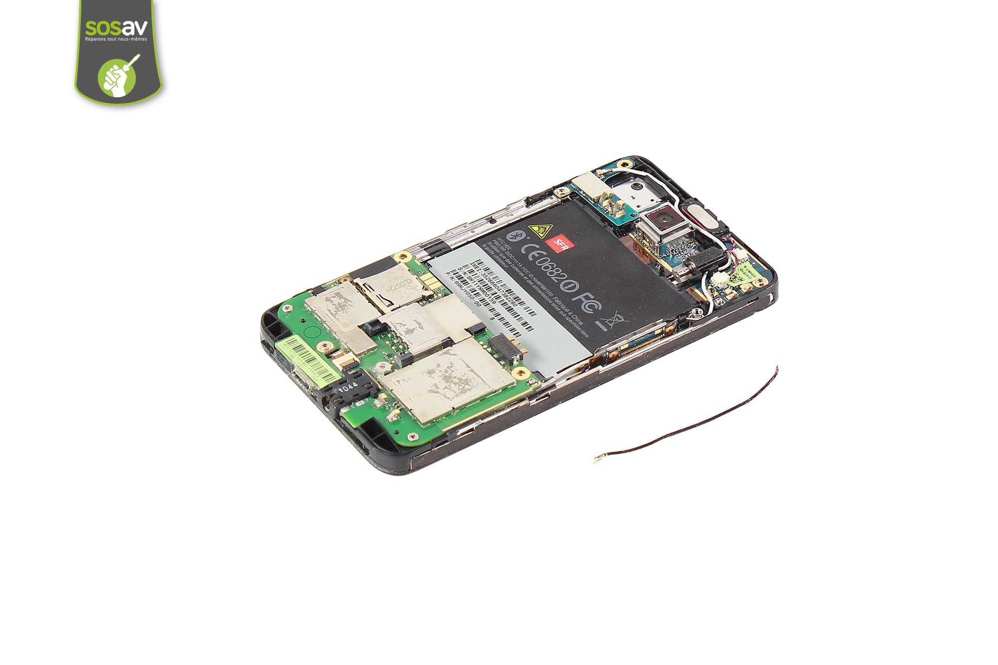

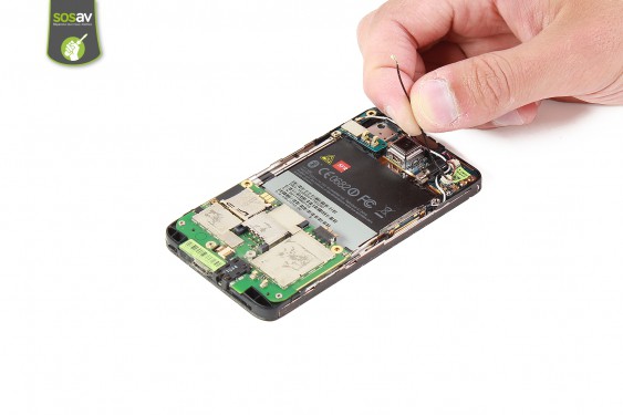

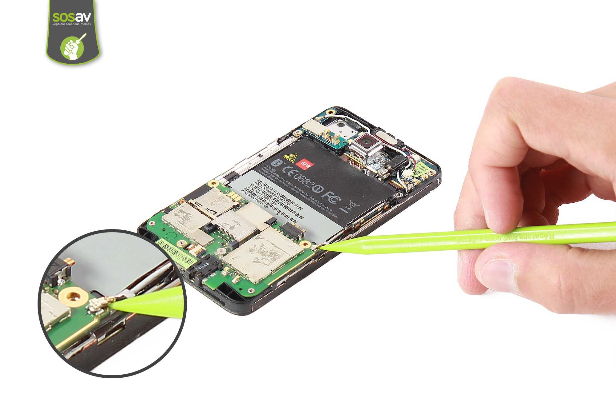

Servez-vous de la pointe de la spatule en nylon afin de déconnecter les deux connecteurs du câble d'interconnexion.Saisissez ensuite ce dernier puis procédez à son retrait.
Le câble d'interconnexion GSM de votre HTC HD2 est désormais démonté.Vous pouvez remplacer le câble d'interconnexion GSM de votre HTC HD2 si nécessaire.
