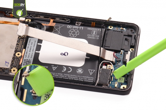

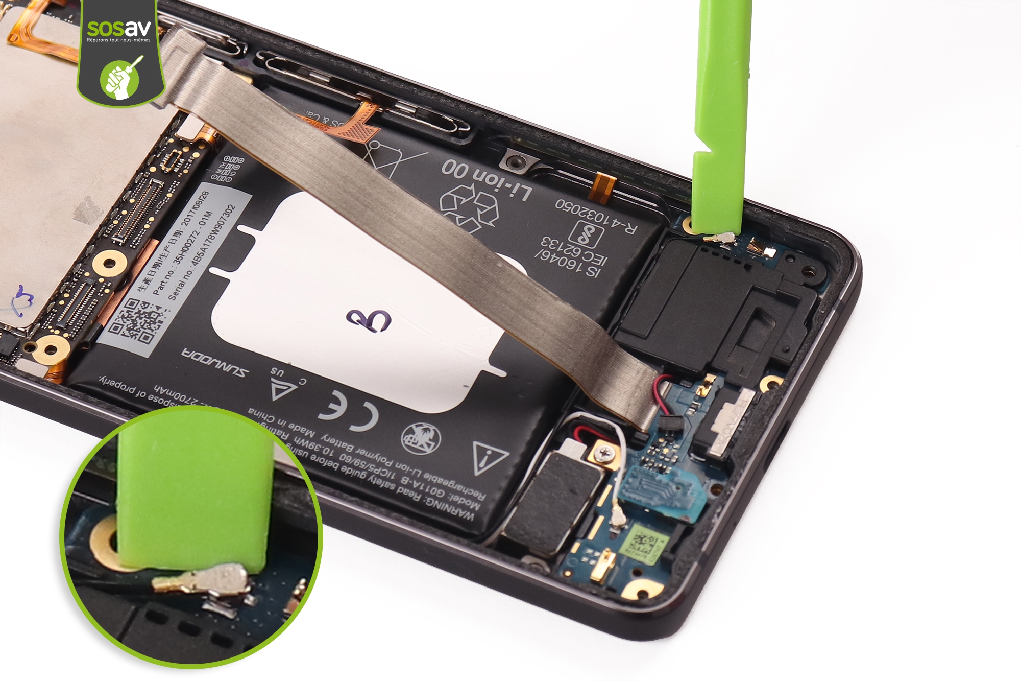

Avant de poursuivre, débranchez la batterie.Cela évitera les éventuels courts-circuits lors de la suite de la réparation Pixel 2.

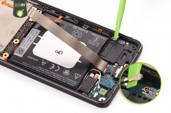

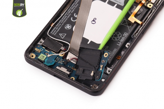

Gardez la spatule en main pour déverrouiller la nappe du connecteur de charge.

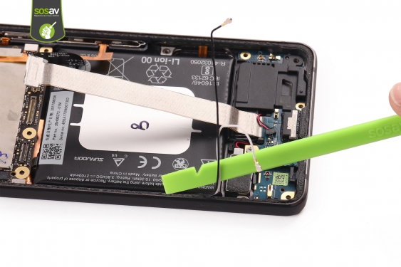

Déconnectez le premier câble d'interconnexion noir...... Et faites de même pour le câble d'interconnexion blanc.Repoussez-les le long du châssis afin de ne pas gêner.

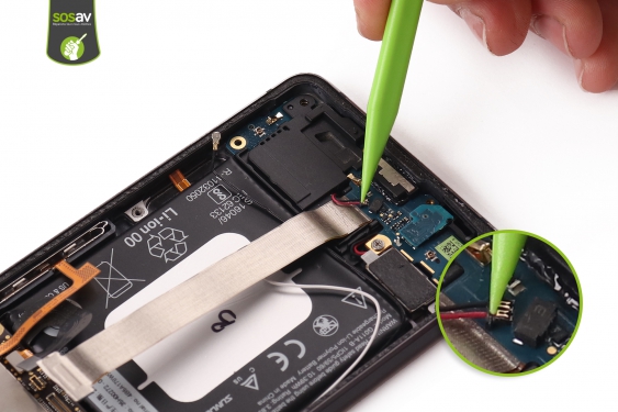

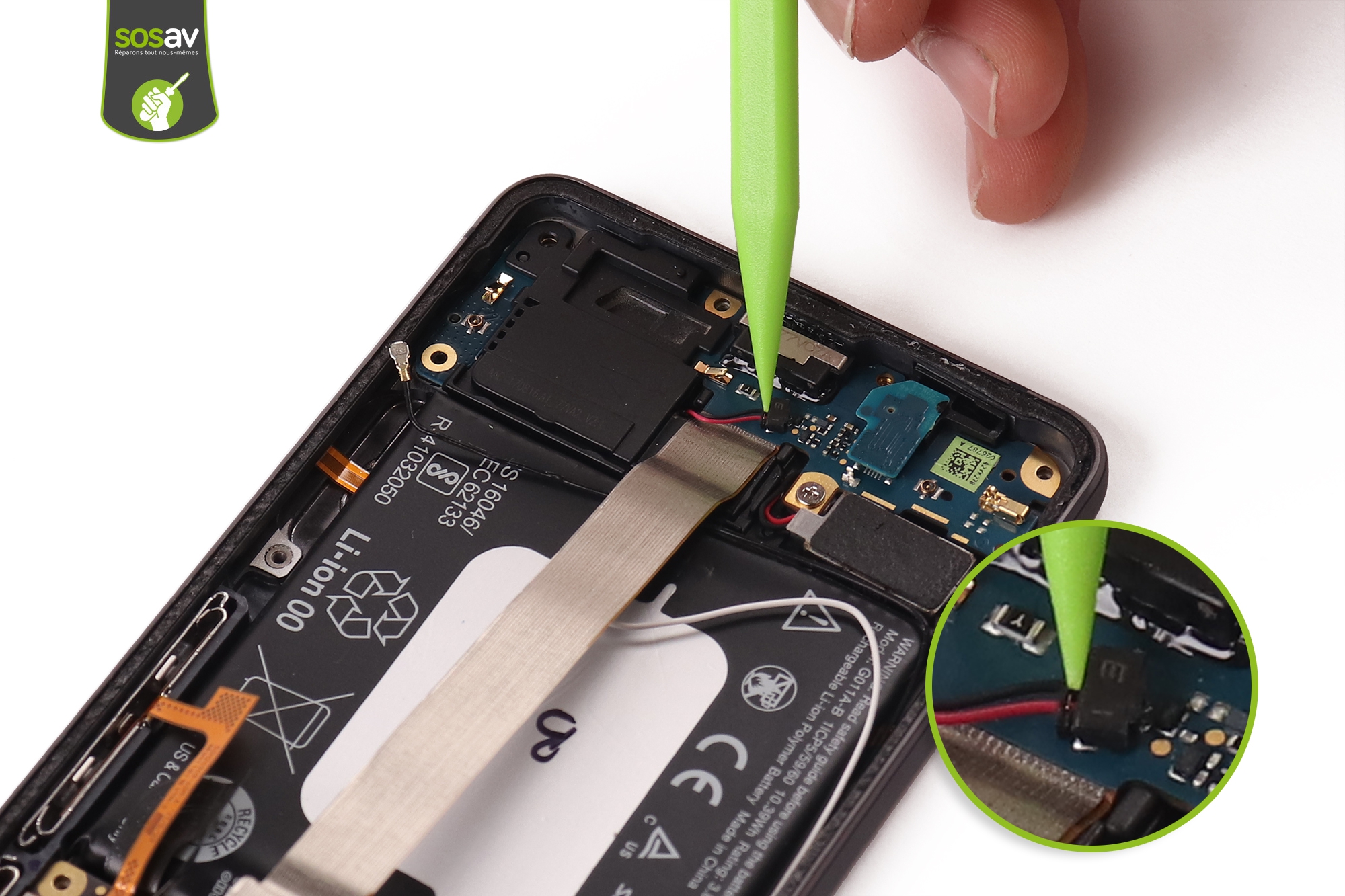

Utilisez la pointe de la spatule en nylon pour sortir doucement le connecteur du haut-parleur.

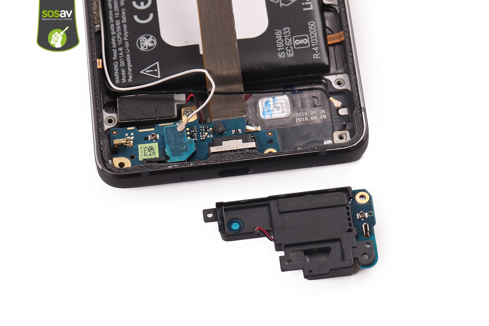

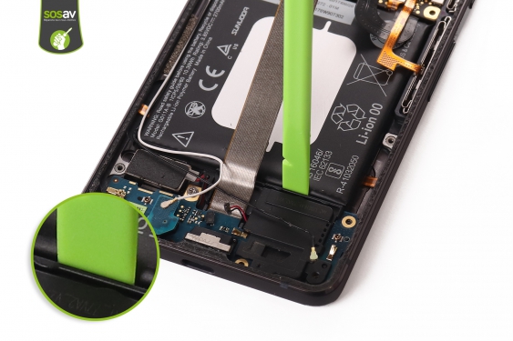

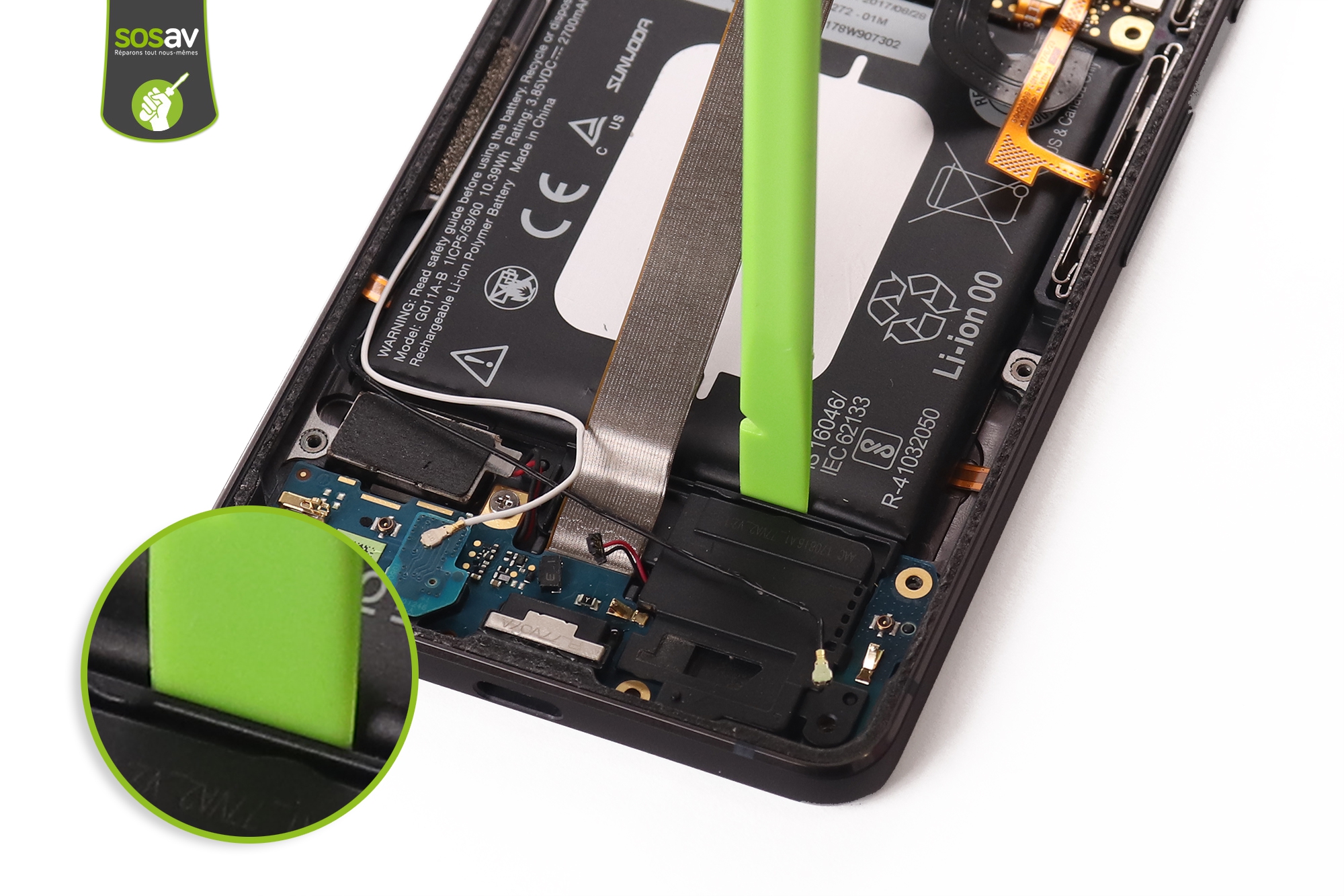

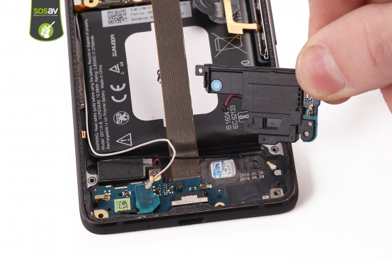

Vous pouvez faire levier avec la spatule pour sortir le haut-parleur.
Le haut-parleur externe Google Pixel 2 est sorti.En cas de problème de son, vous savez maintenant quoi faire grâce à ce tuto gratuit.
