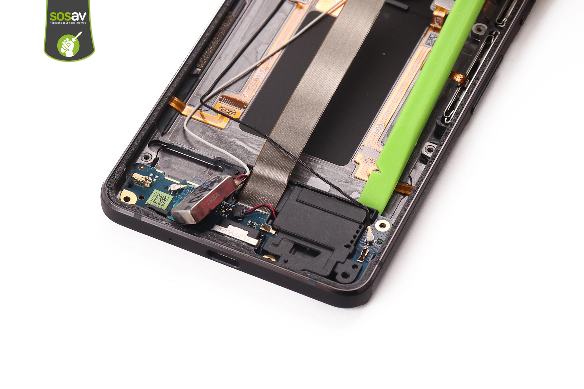

Avant de poursuivre, débranchez la batterie.Cela évitera les éventuels courts-circuits lors de la suite de la réparation Pixel 2.

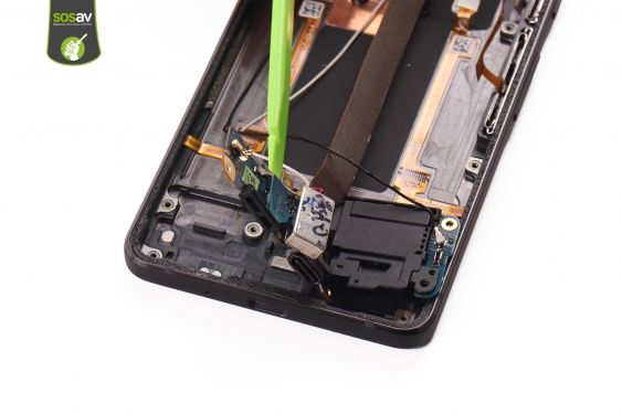

Gardez la spatule en main pour déverrouiller la nappe du connecteur de charge.

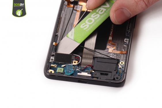

Débranchez ensuite la nappe boutons et décollez-la pour ne pas gêner la suite de l'opération.Attention, la nappe est fragile et toujours reliée à la coque.
Conservez la spatule en nylon pour débrancher les deux nappes de liaison.

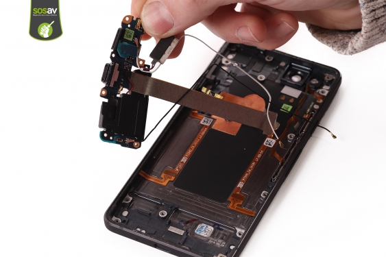

Dévissez la vis cruciforme entourée en rouge. (Photo 1)Puis soulevez et basculez délicatement la carte mère à 90°. Attention, la carte mère est toujours retenue par des nappes !
Toujours avec la spatule en main, débranchez la nappe du capteur d'empreinte...... Ainsi que le premier câble d'interconnexion.
Terminez par déverrouiller le câble d'interconnexion blanc.Et sortez-le aussi de son encoche.
La carte mère Google Pixel 2 est extraite et partiellement démontée.

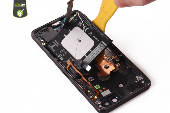

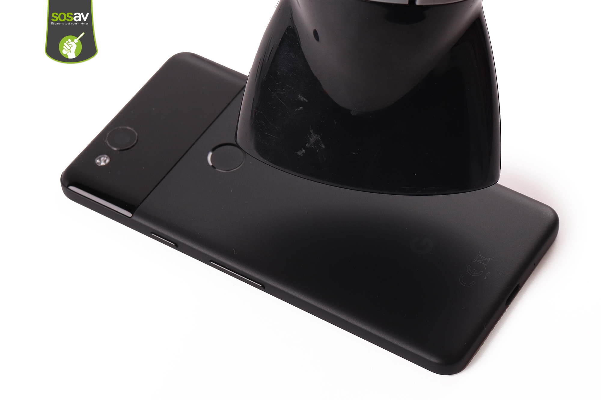

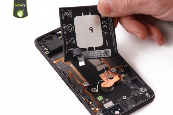

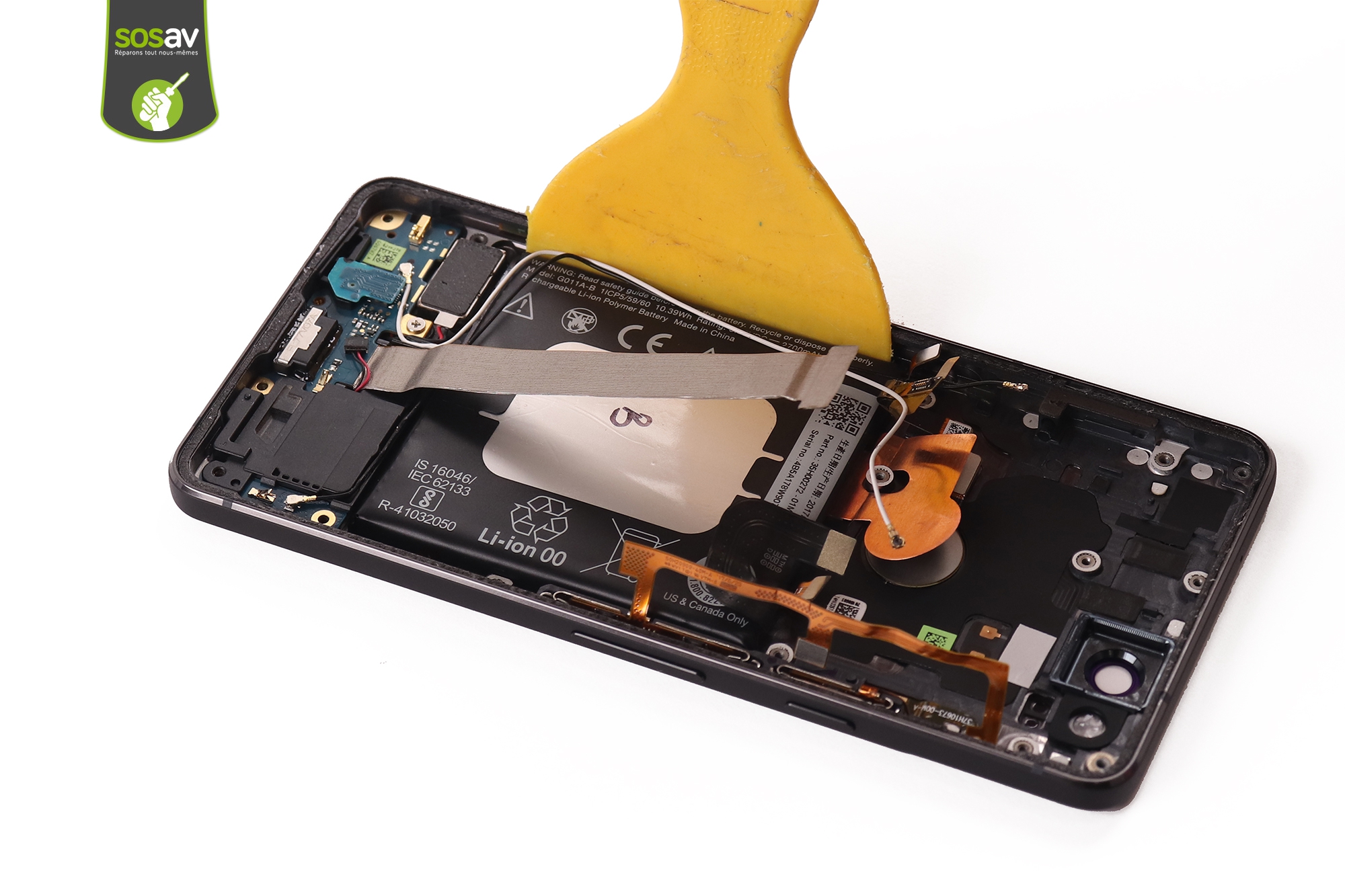

Chauffez une vingtaine de secondes la face arrière opposée à la batterie pour ramollir la colle qui la maintient.

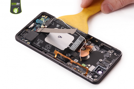

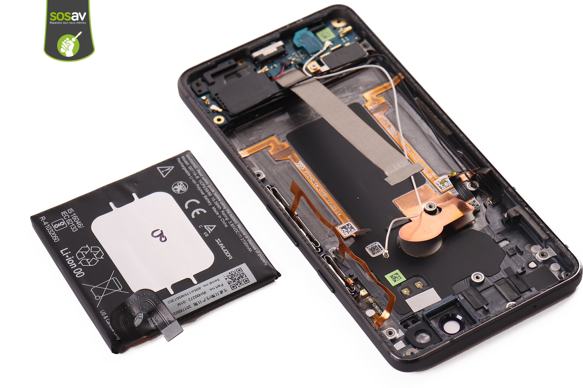

Introduisez progressivement la spatule large et plate sous la batterie pour la décoller.Attention à ne pas plier ni percer la batterie.
Etape 24
La batterie Google Pixel 2 est déposée.

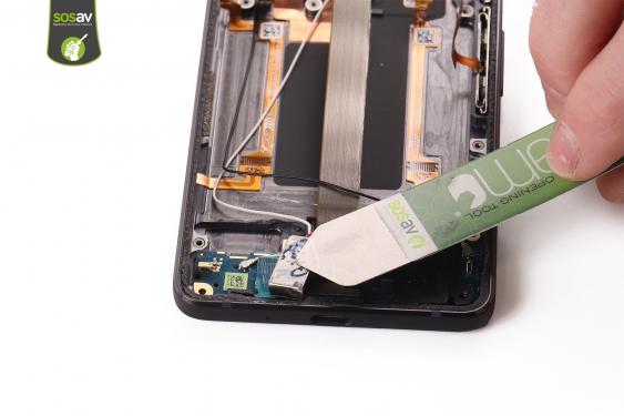

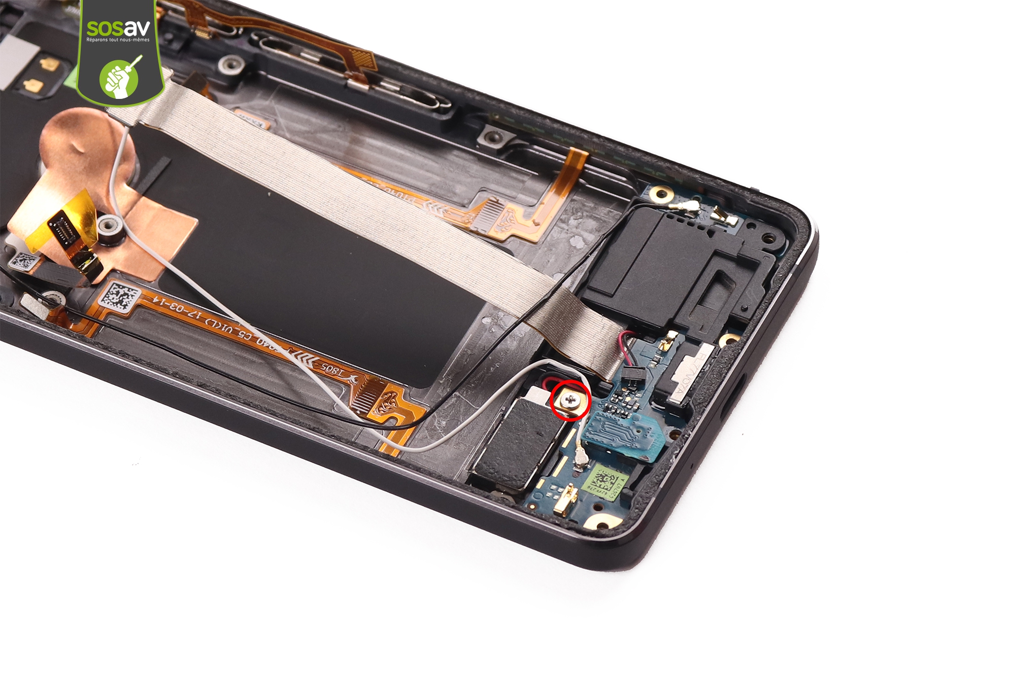

Reprenez le tournevis cruciforme pour dévisser la vis entourée en rouge. (Photo 1)Délogez ensuite le vibreur à l'aide de la iSesamo.Attention, le vibreur est rattaché au connecteur de charge !

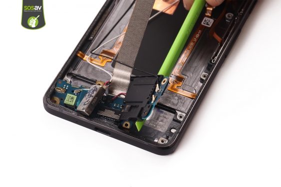

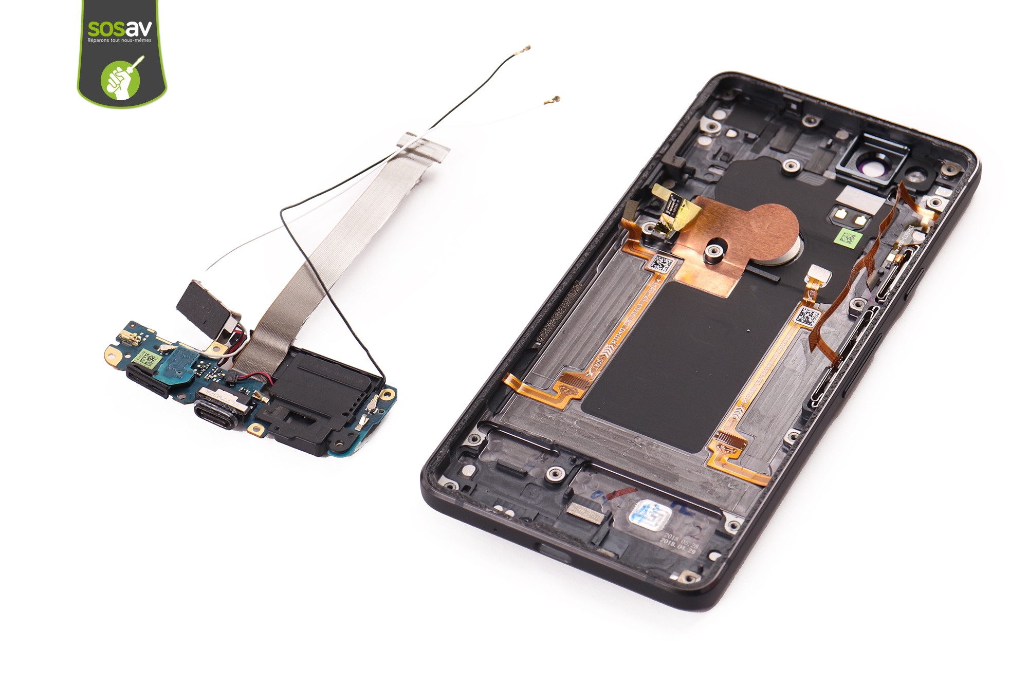

Continuez avec la spatule en nylon pour déloger le côté du haut-parleur externe.Puis sortez l'ensemble vibreur + connecteur de charge + haut-parleur externe (ainsi que les câbles d'interconnexion).Si vous préférez jouer la prudence, vous pouvez retirer chacun de ces éléments un à un.
Etape 27
La coque arrière Google Pixel 2 est entièrement démontée.Suivez ce tuto gratuit pour la remplacer en cas de coque cassée !
