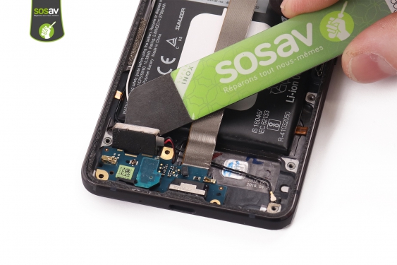

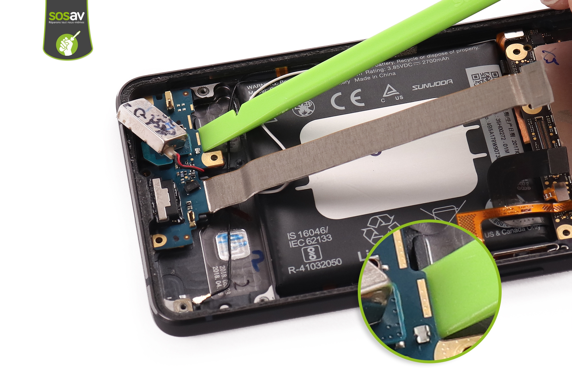

Gardez la spatule en main pour déverrouiller la nappe du connecteur de charge.
Déconnectez le premier câble d'interconnexion noir...... Et faites de même pour le câble d'interconnexion blanc.Repoussez-les le long du châssis afin de ne pas gêner.

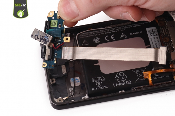

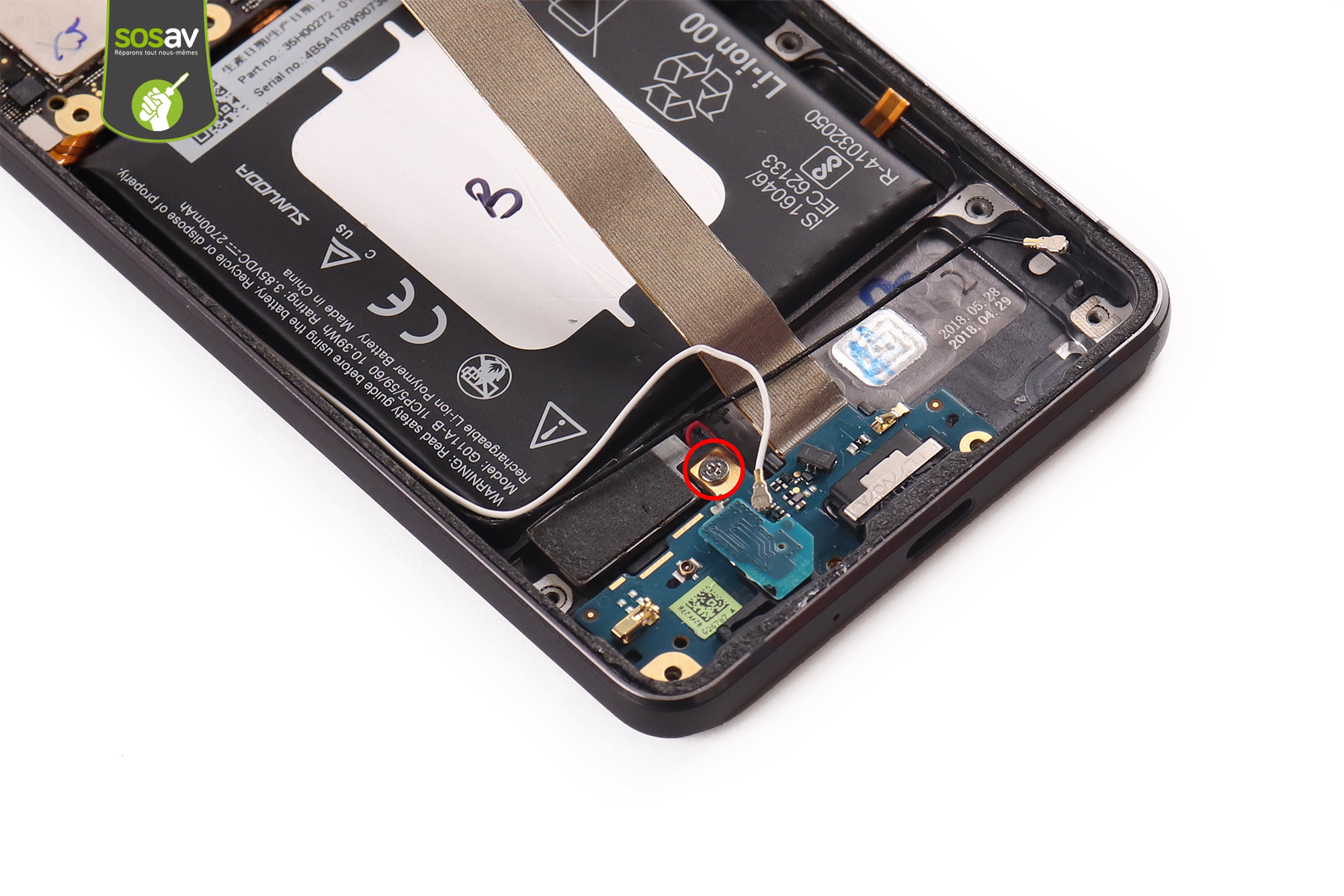

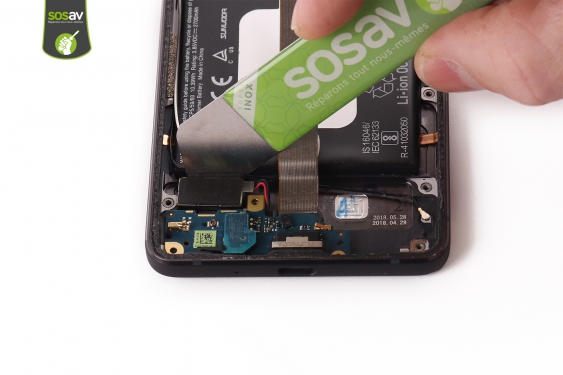

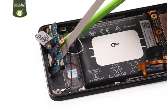

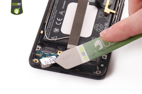

Reprenez le tournevis cruciforme pour dévisser la vis entourée en rouge. (Photo 1)Servez-vous de la iSesamo pour déloger le vibreur.Attention, le vibreur est attaché au connecteur de charge !

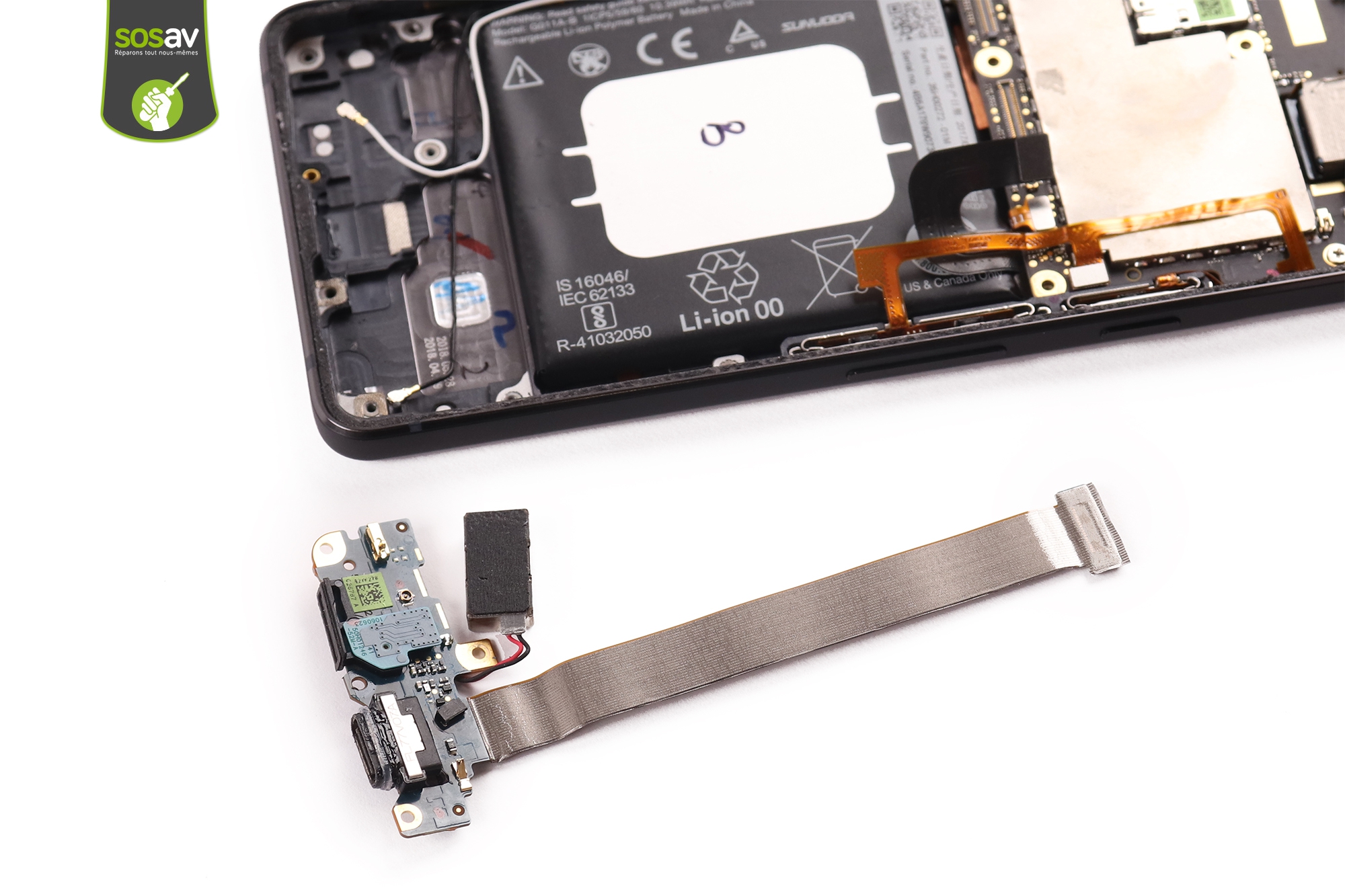

A présent, sortez l'ensemble vibreur et connecteur de charge à l'aide de la spatule en nylon.
L'ensemble vibreur et connecteur de charge Google Pixel 2 est démonté.Si besoin, suivez ce tuto gratuit !
