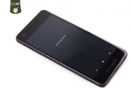

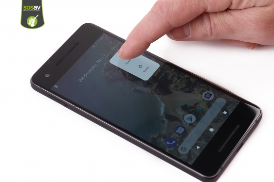

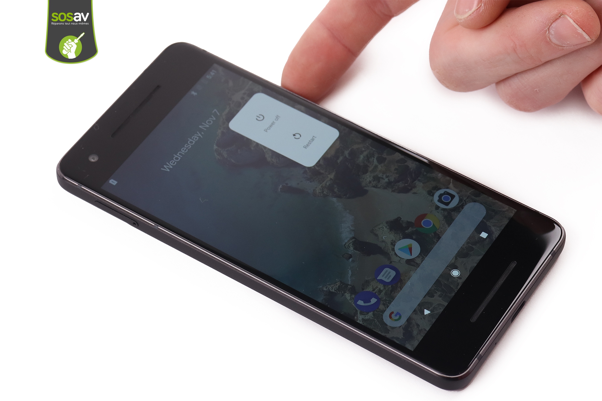

Avant de changer la caméra arrière Google Pixel 2, veuillez éteindre le téléphone, pour des raisons de sécurité évidentes.Pour cela, appuyez sur le bouton On/Off situé sur la tranche droite.Puis validez pas éteindre.

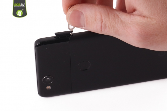

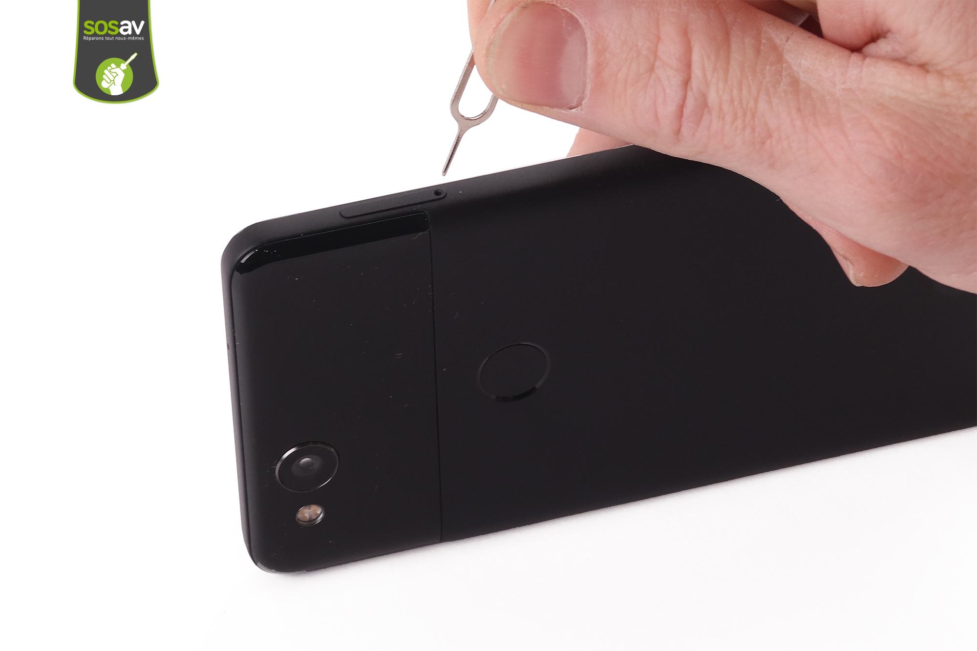

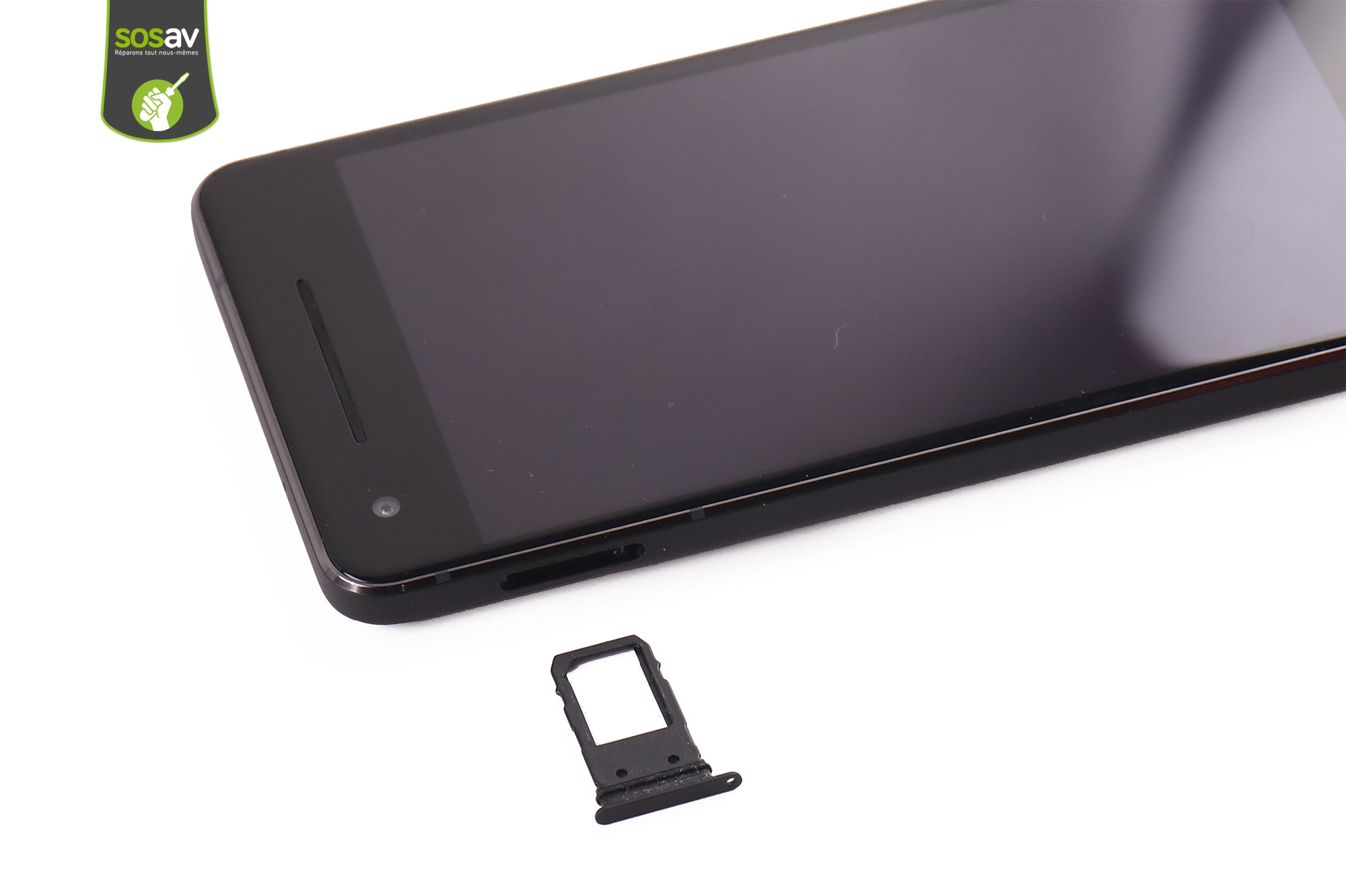

Introduisez l'éjecteur SIM (présent dans la boîte du téléphone ou le kit outils) dans le trou du tiroir SIM situé sur la tranche gauche.Le tiroir SIM va s'éjecter de lui-même.

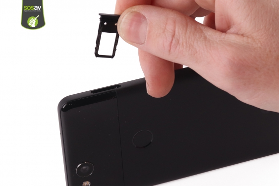

Le tiroir SIM est extrait.

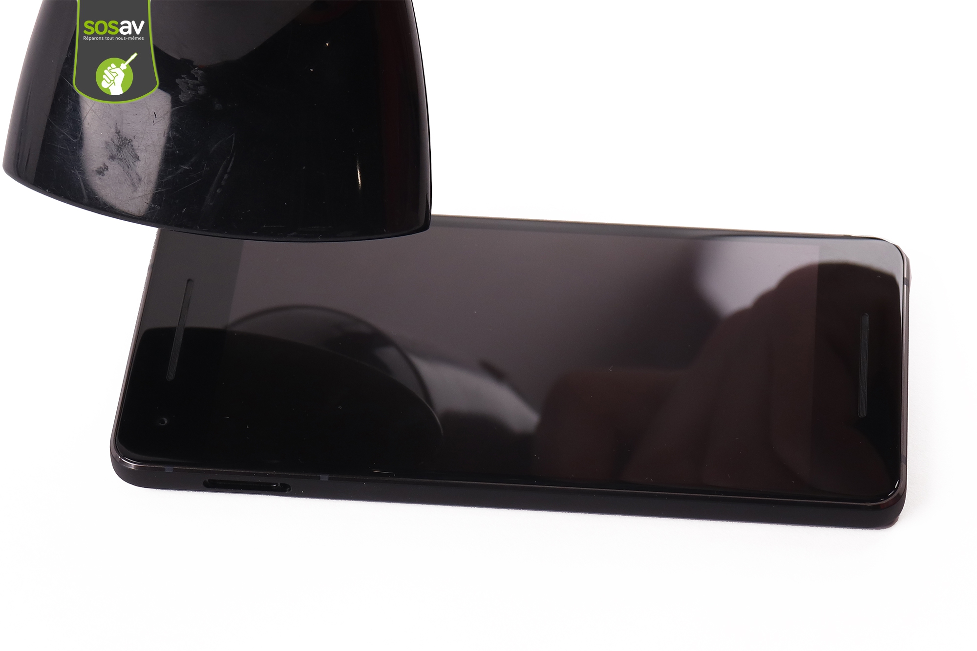

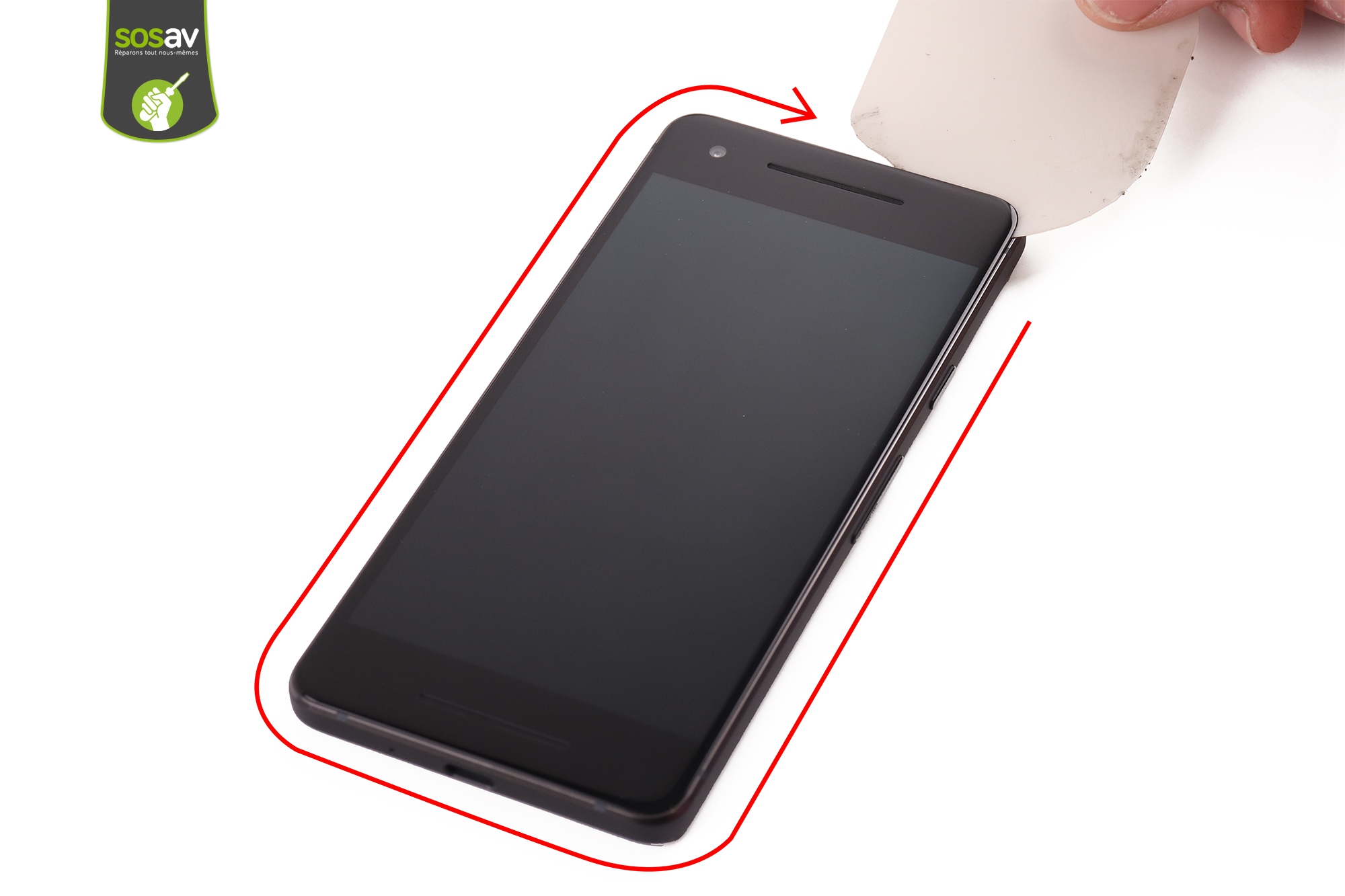

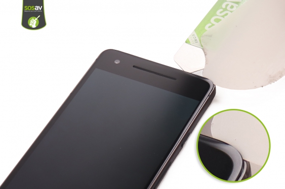

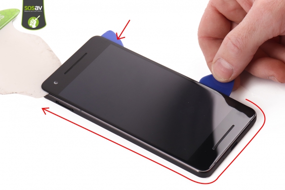

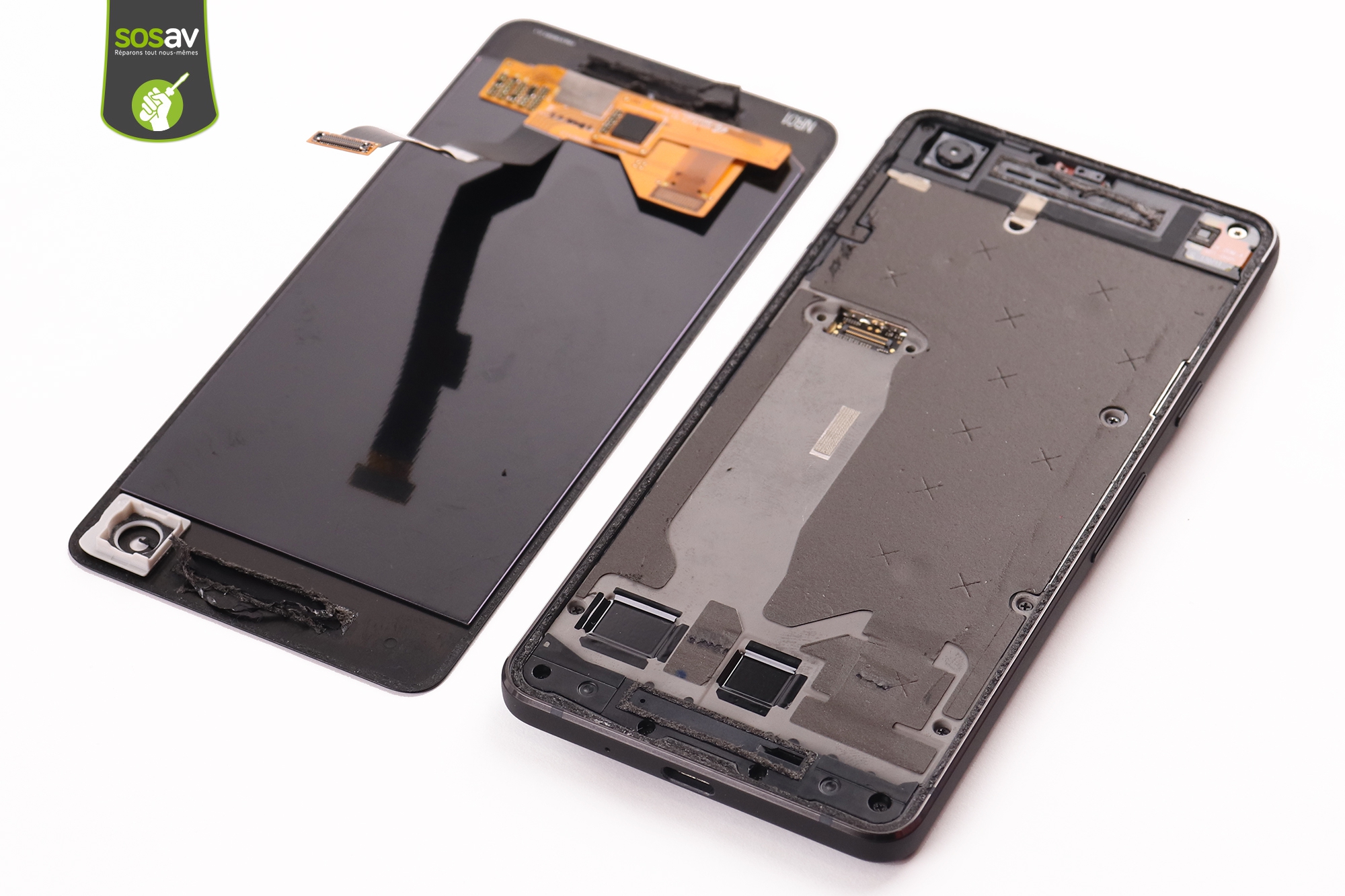

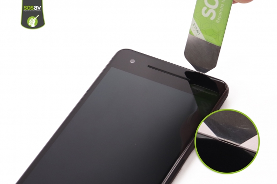

Munissez-vous d'un sèche-cheveux. pour chauffer 20 à 30 secondes toute la surface de l'écran pour ramollir la colle qui le maintient.N'hésitez pas à faire plusieurs sessions de chauffe si vous ressentez une résistance par la suite.Créez une légère ouverture avec la spatule iSesamo...... Puis prenez le relais avec la iPlastix.
Faites glisser la iPlastix sur tout le pourtour.Attention à ne pas l'introduire trop profondément au risque de couper les nappes ! Placez ensuite des médiators pour maintenir l'écran ouvert.Si besoin, répétez l'opération avec le médiator pour bien décoller tout le pourtour de l'écran.Soyez minutieux car l'écran est très bien collé !

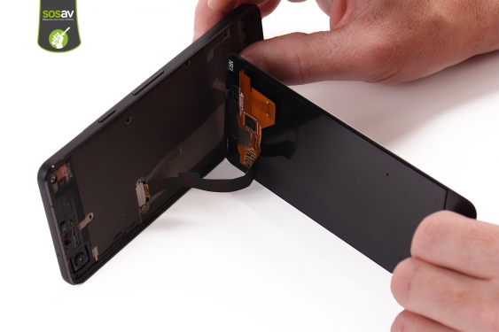

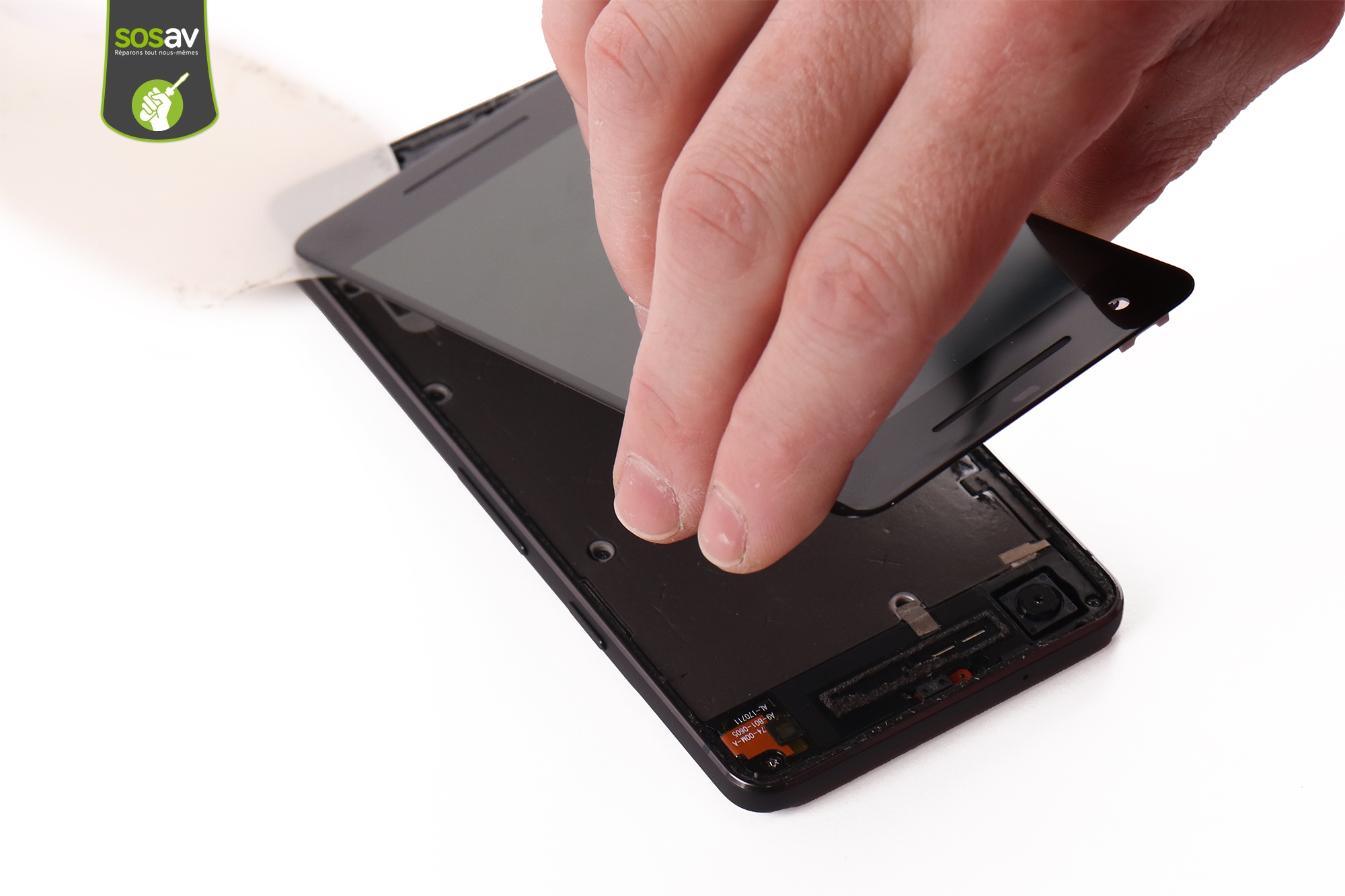

Soulevez et retournez très délicatement l'écran sur lui-même afin de pouvoir accéder à ses nappes.ATTENTION, l'écran est toujours relié par ses nappes, n'essayez pas de le séparer entièrement !

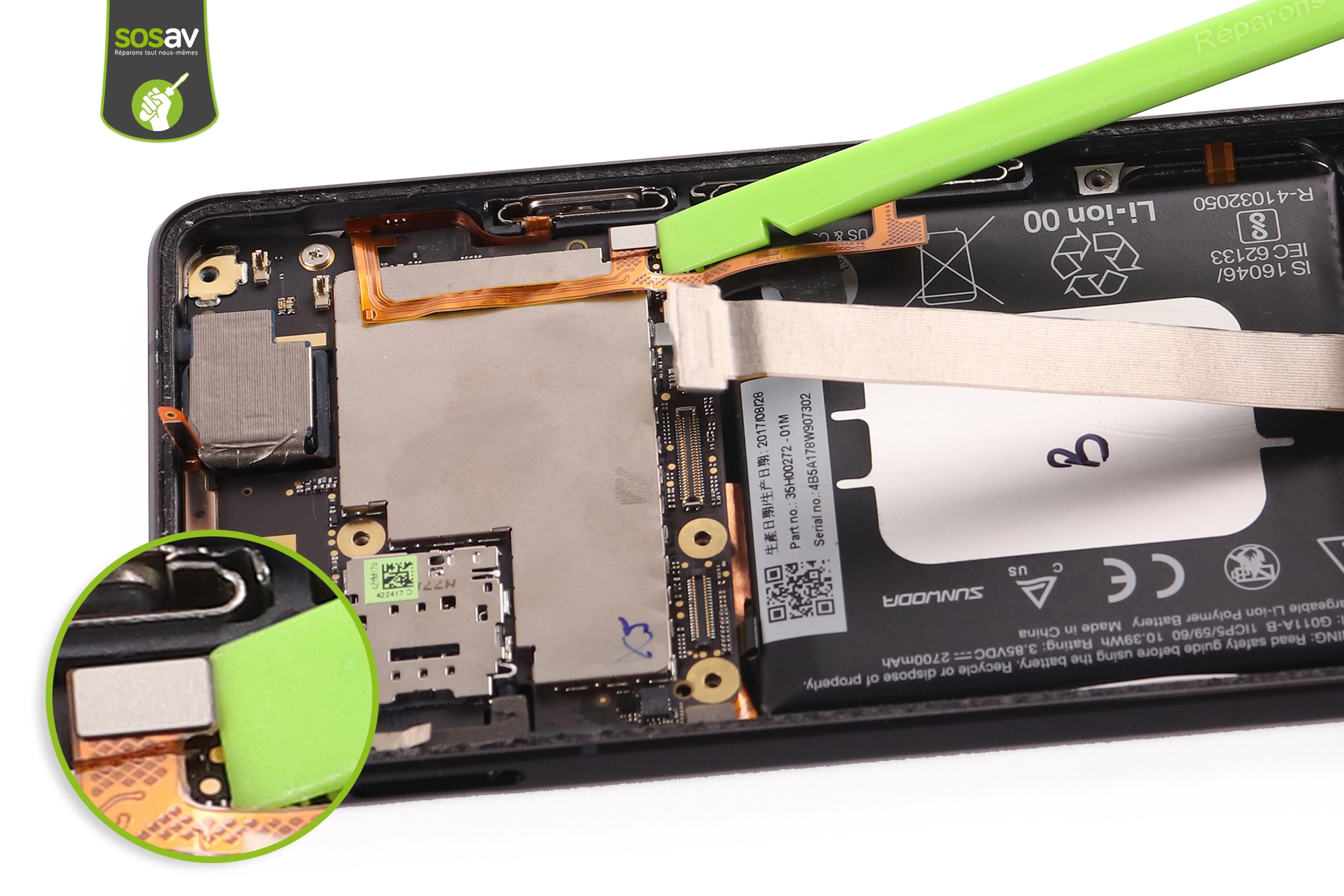

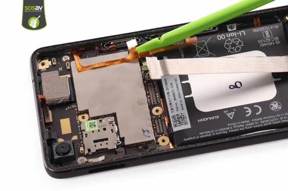

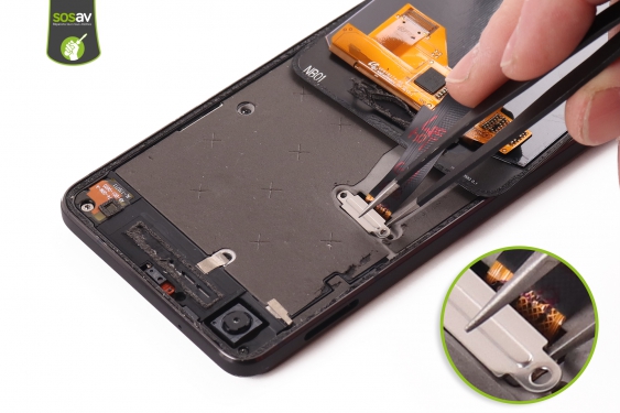

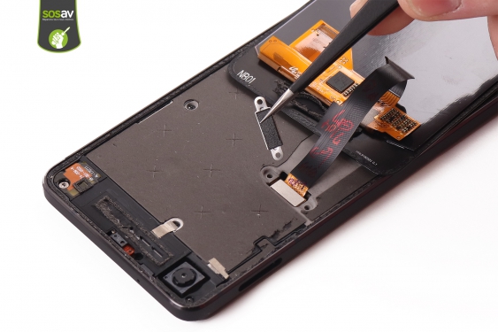

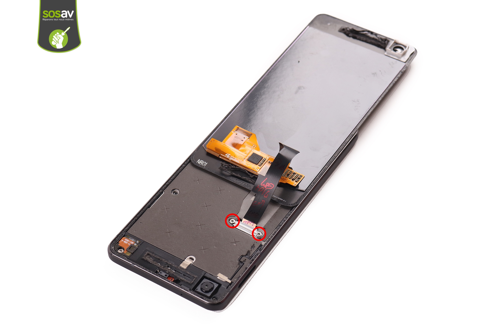

Dévissez les 2 vis Torx T4 entourées en rouge. (Photo 1)Retirez la plaque métallique à l'aide de la pince.

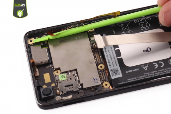

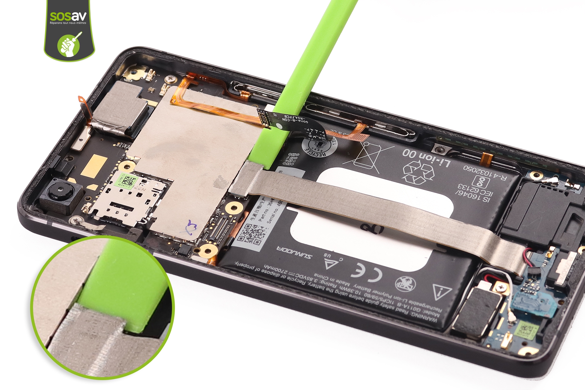

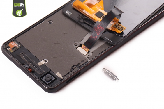

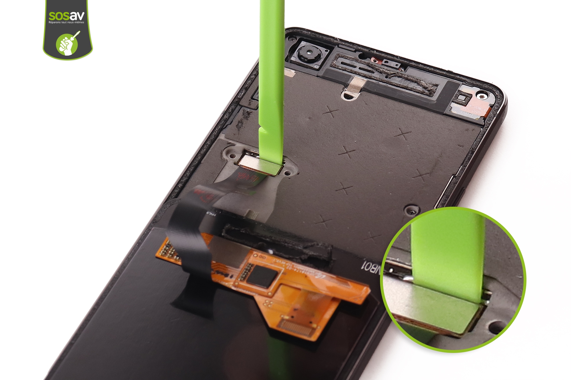

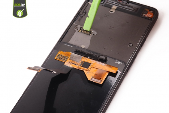

Servez-vous de la spatule en nylon pour débrancher la nappe de l'écran.
L'écran Google Pixel 2 est démonté.La manoeuvre est assez minutieuse, n'hésitez pas à bien prendre votre temps !

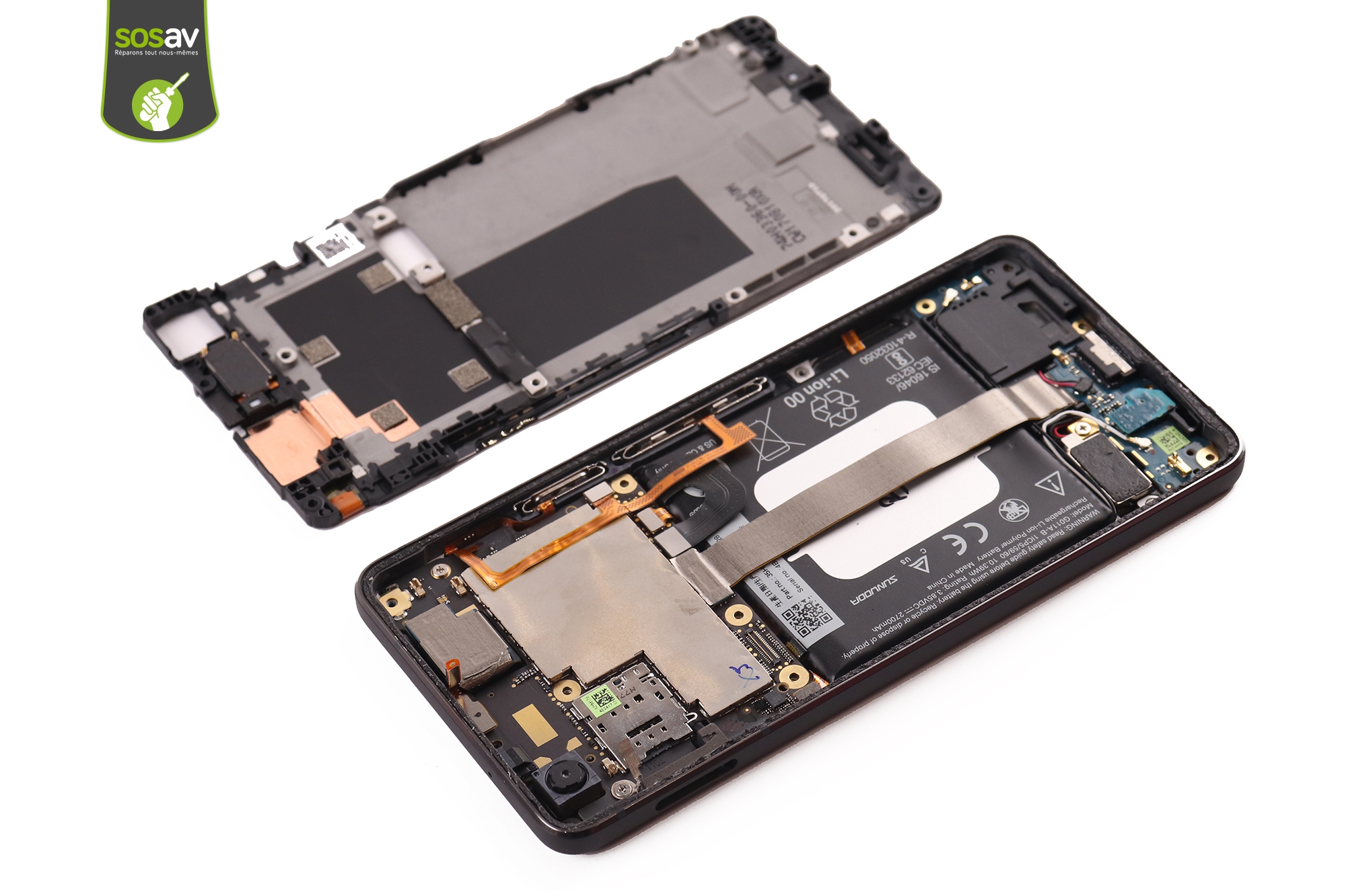

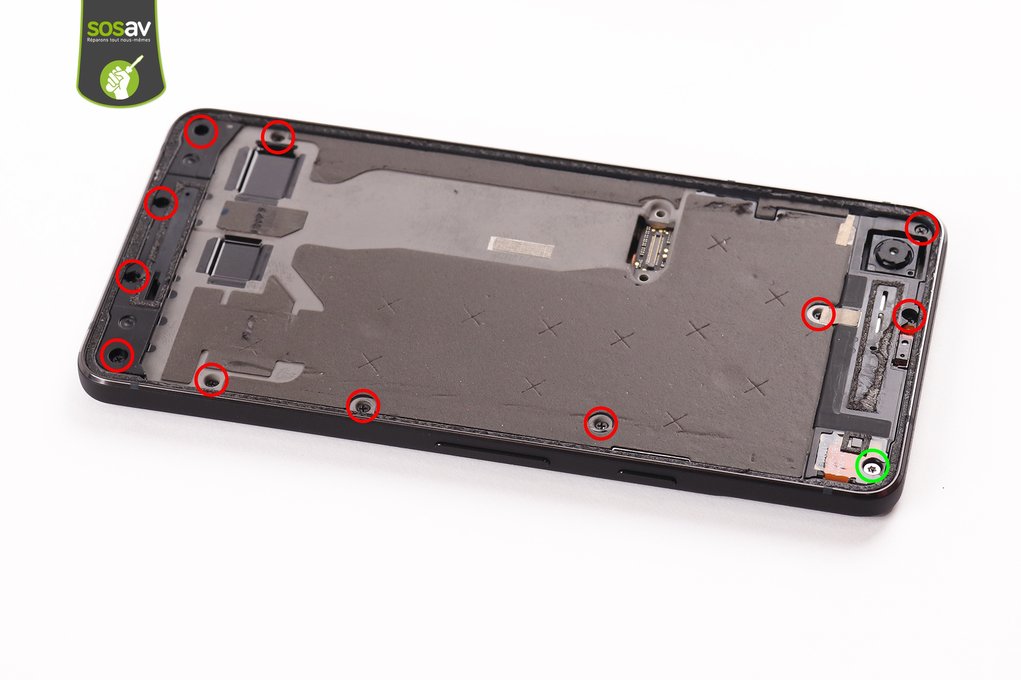

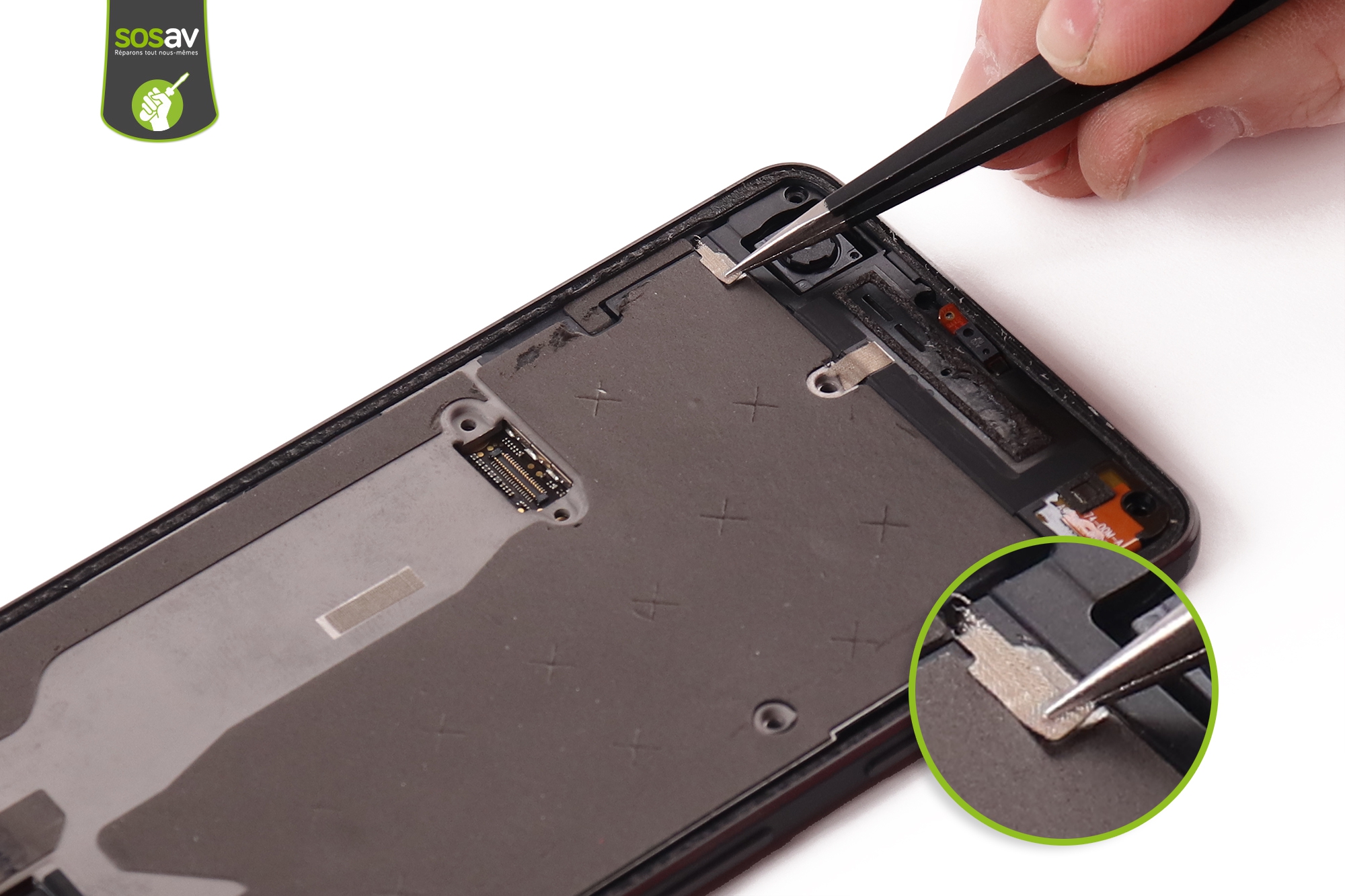

Dévissez les 11 vis cruciformes entourées en rouge.Ainsi que la vis Torx T4 entourée en vert.

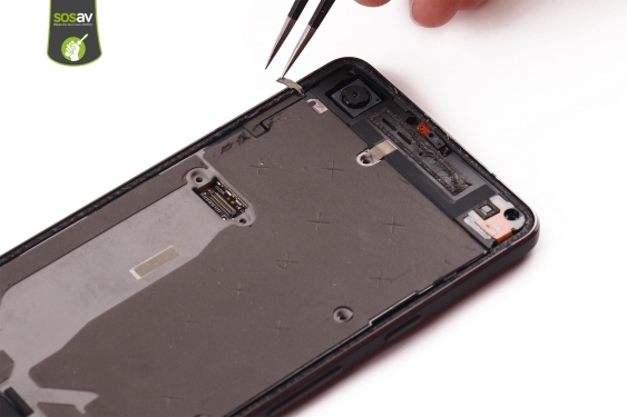

De nouveau avec la pince, décollez le sticker argenté.Puis repoussez la nappe carte mère.

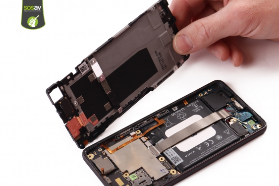

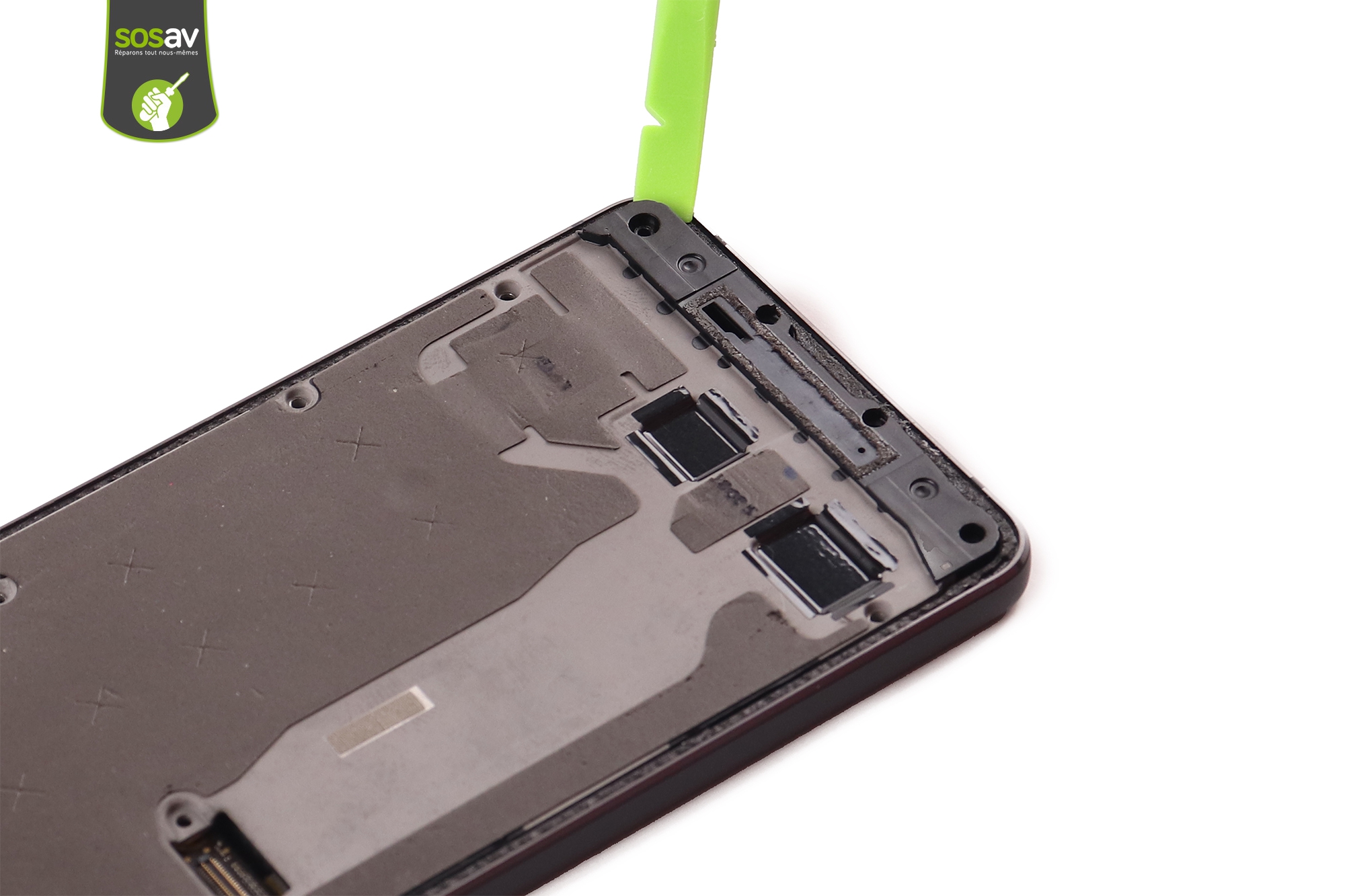

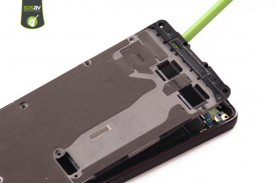

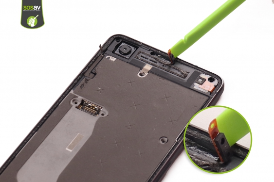

Faites levier avec la spatule en nylon pour sortir le châssis interne.
Le châssis Google Pixel 2 est sorti.

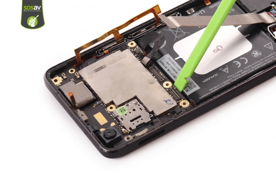

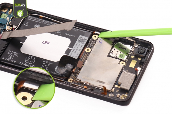

Avant de poursuivre, débranchez la batterie.Cela évitera les éventuels courts-circuits lors de la suite de la réparation Pixel 2.

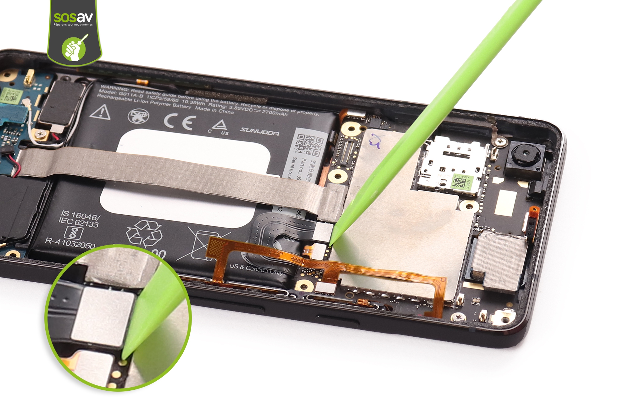

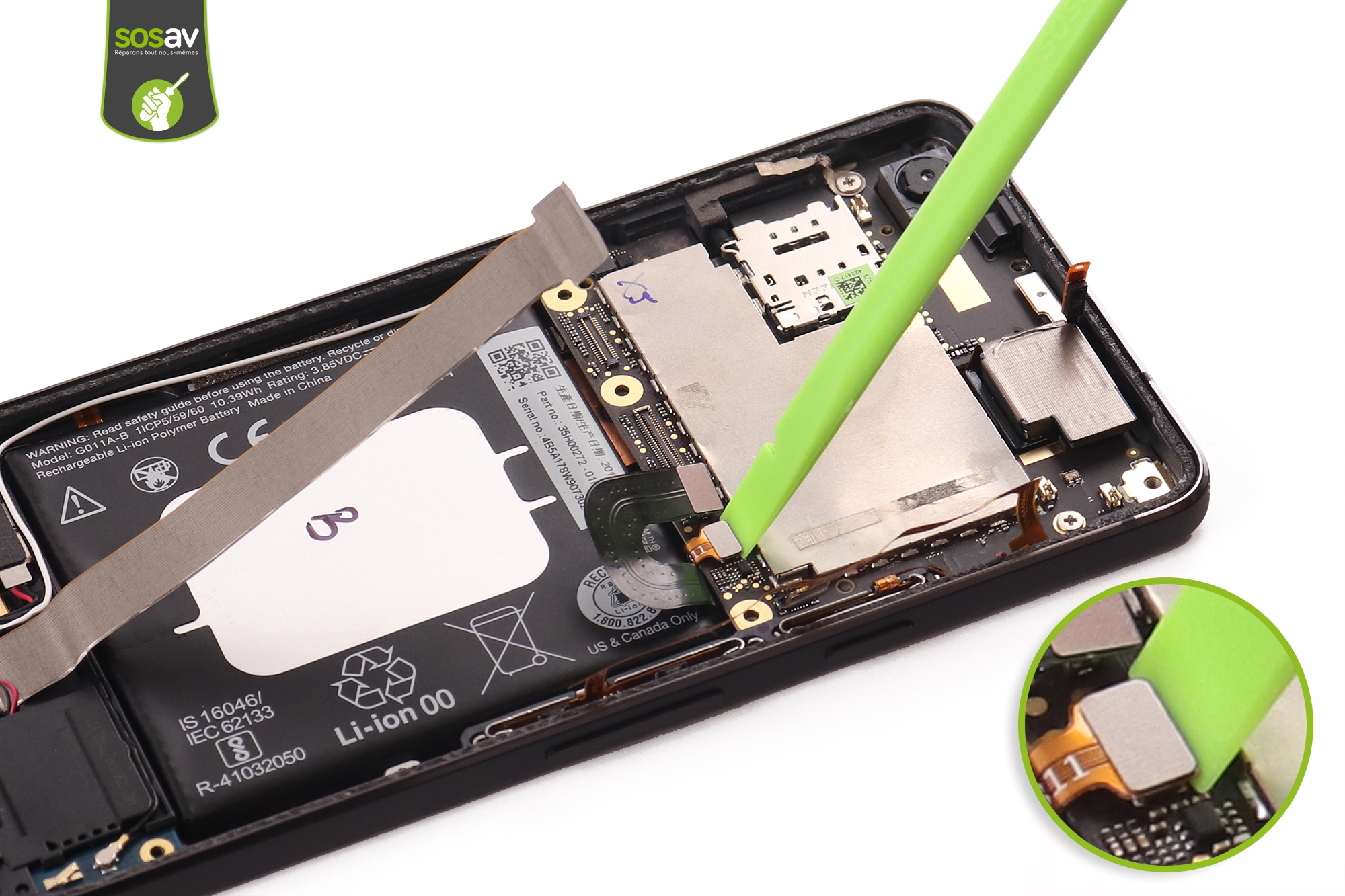

Gardez la spatule en main pour déverrouiller la nappe du connecteur de charge.

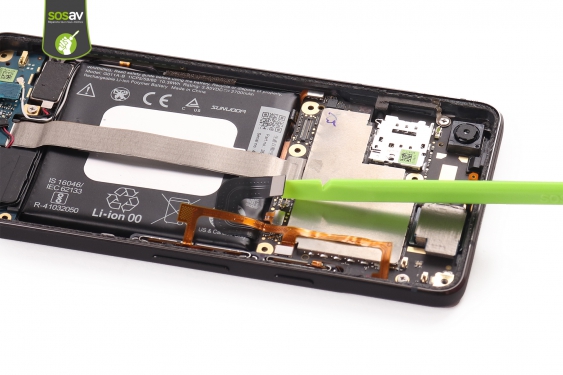

Débranchez ensuite la nappe boutons et décollez-la pour ne pas gêner la suite de l'opération.Attention, la nappe est fragile et toujours reliée à la coque.

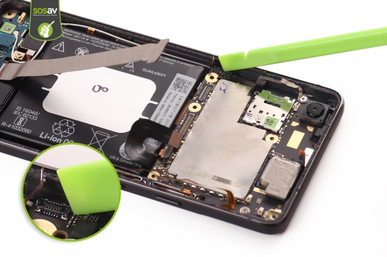

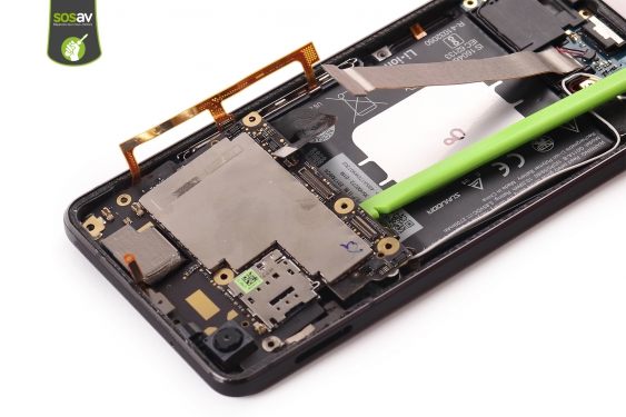

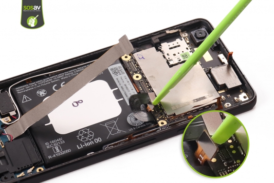

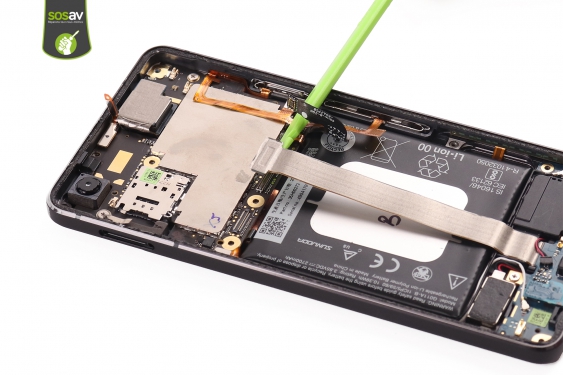

Conservez la spatule en nylon pour débrancher les deux nappes de liaison.

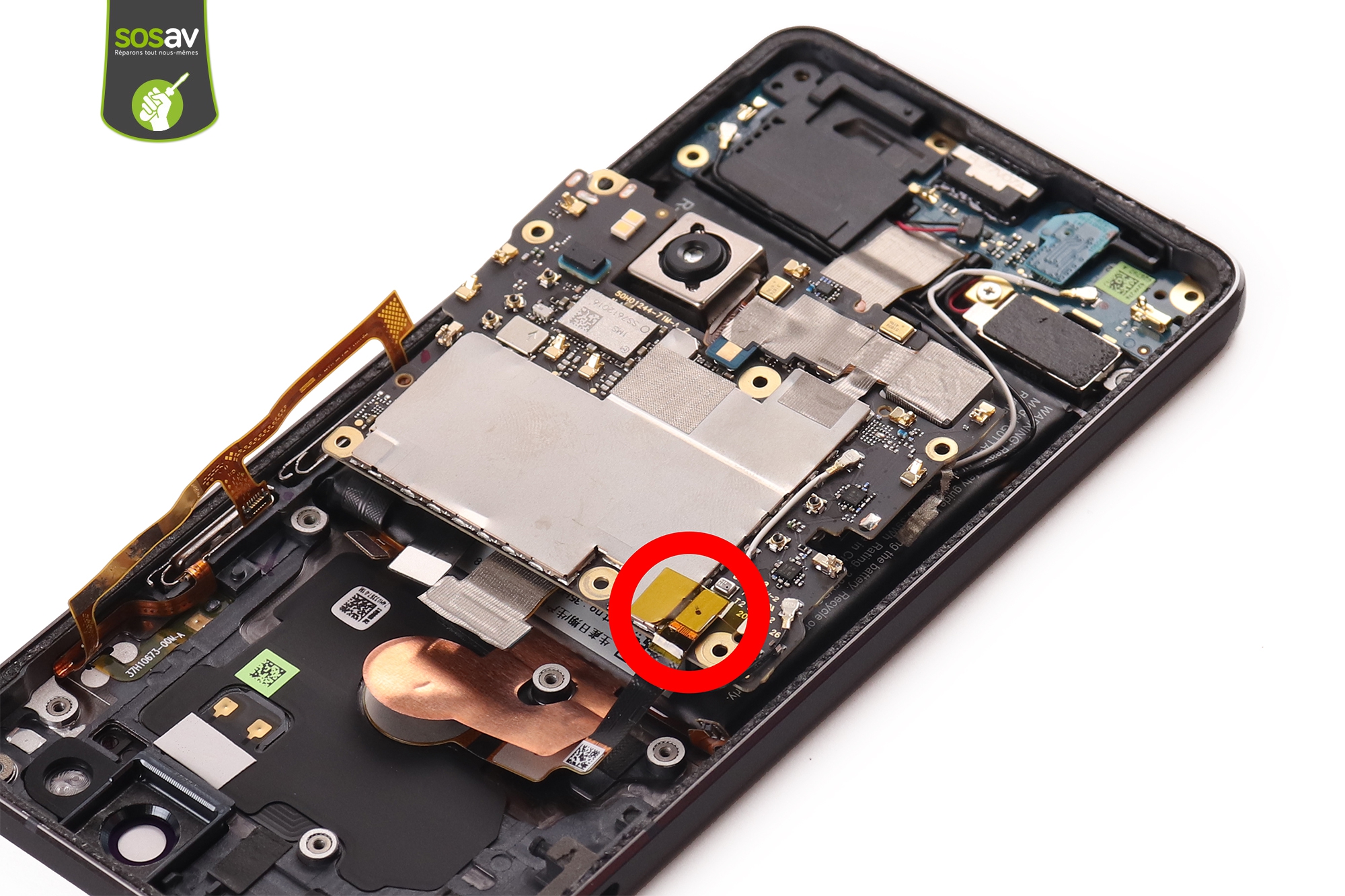

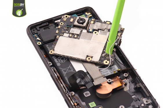

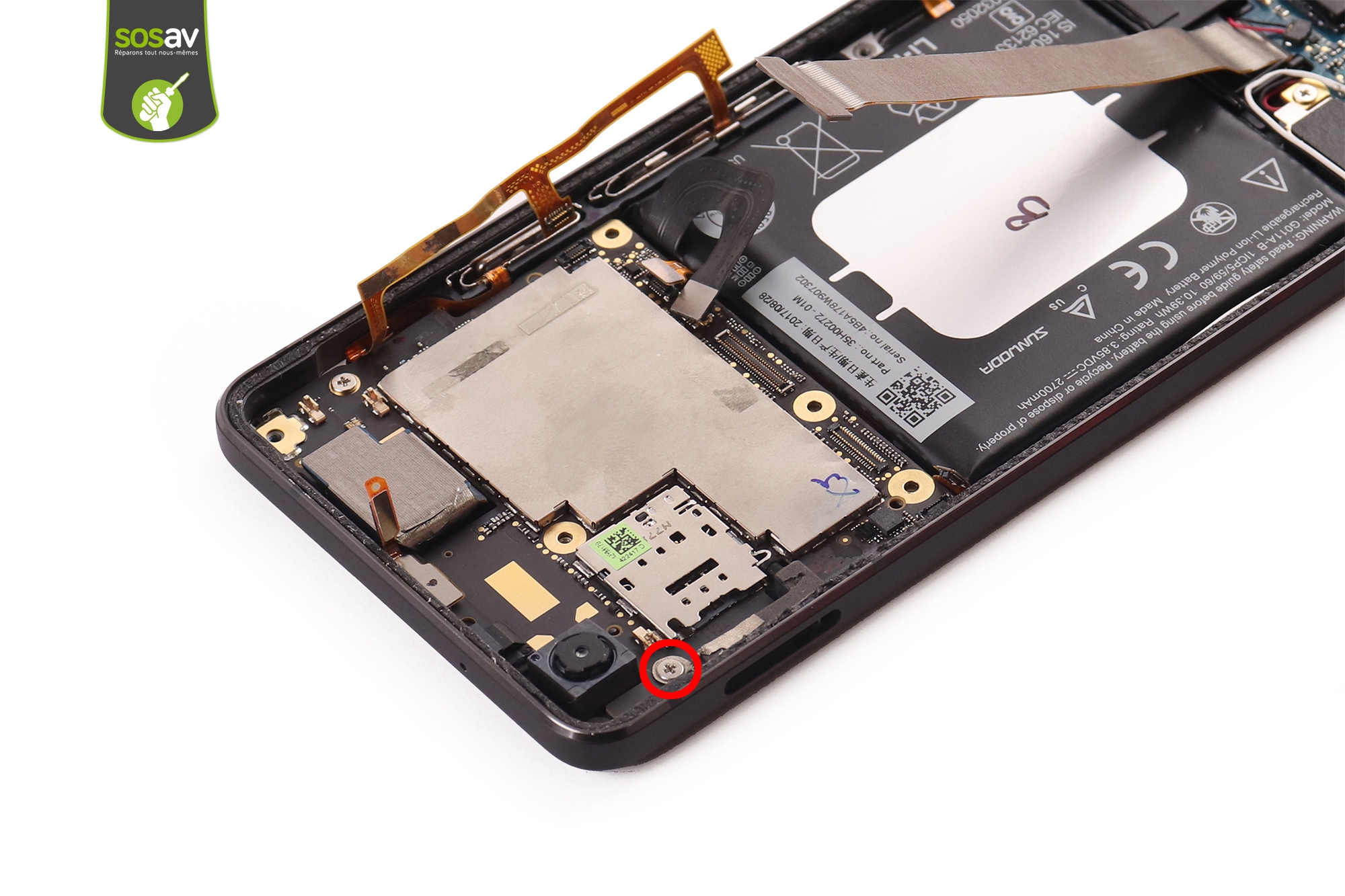

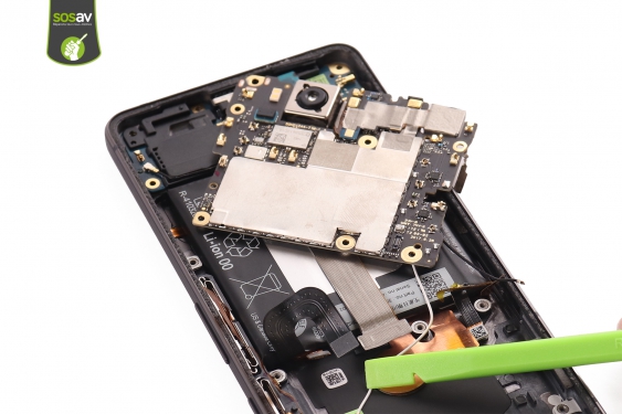

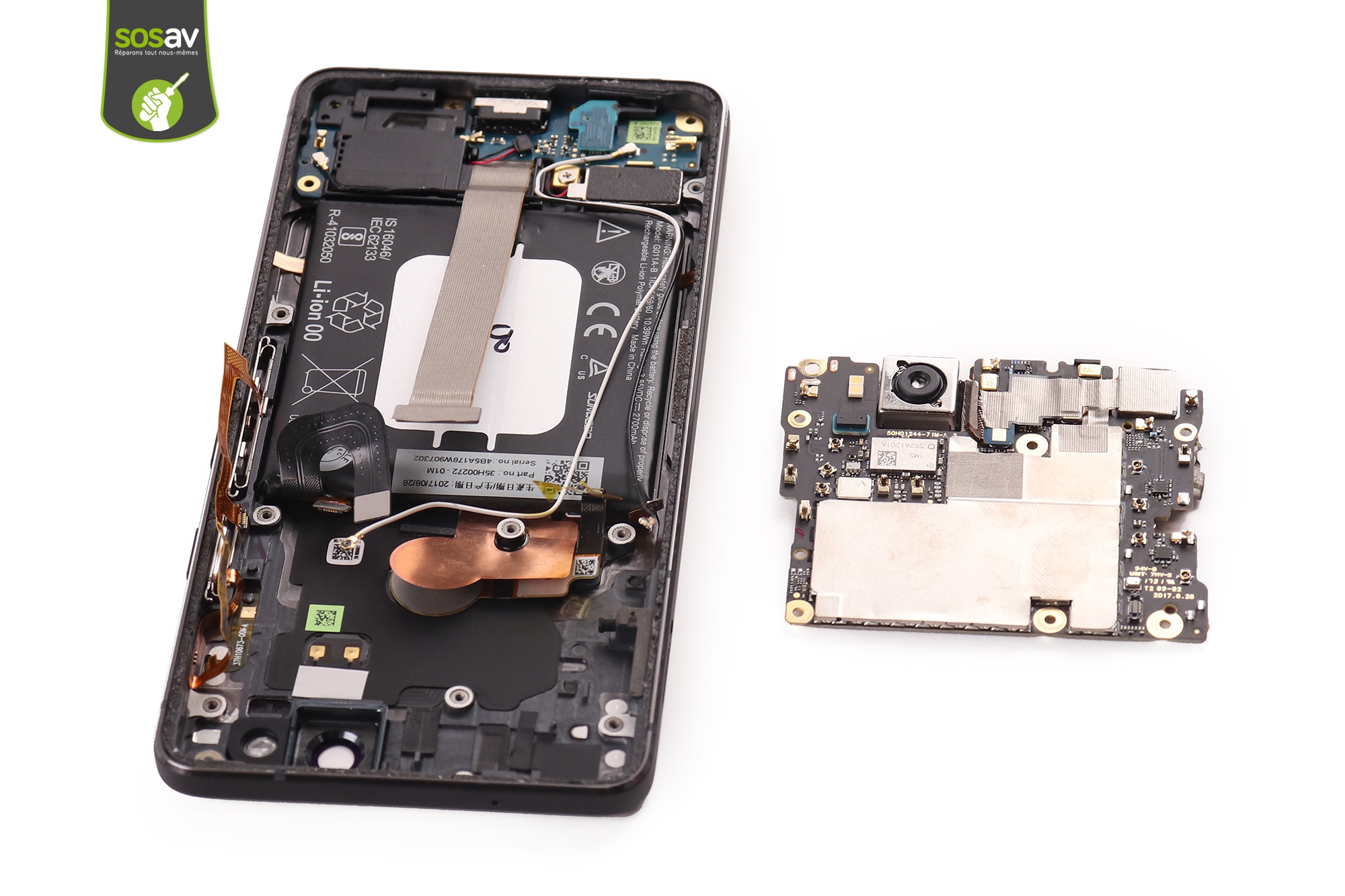

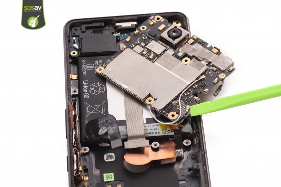

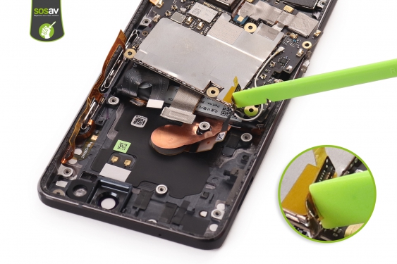

Dévissez la vis cruciforme entourée en rouge. (Photo 1)Puis soulevez et basculez délicatement la carte mère à 90°. Attention, la carte mère est toujours retenue par des nappes !
Toujours avec la spatule en main, débranchez la nappe du capteur d'empreinte...... Ainsi que le premier câble d'interconnexion.
Terminez par déverrouiller le câble d'interconnexion blanc.Et sortez-le aussi de son encoche.

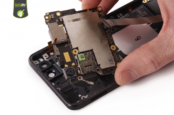

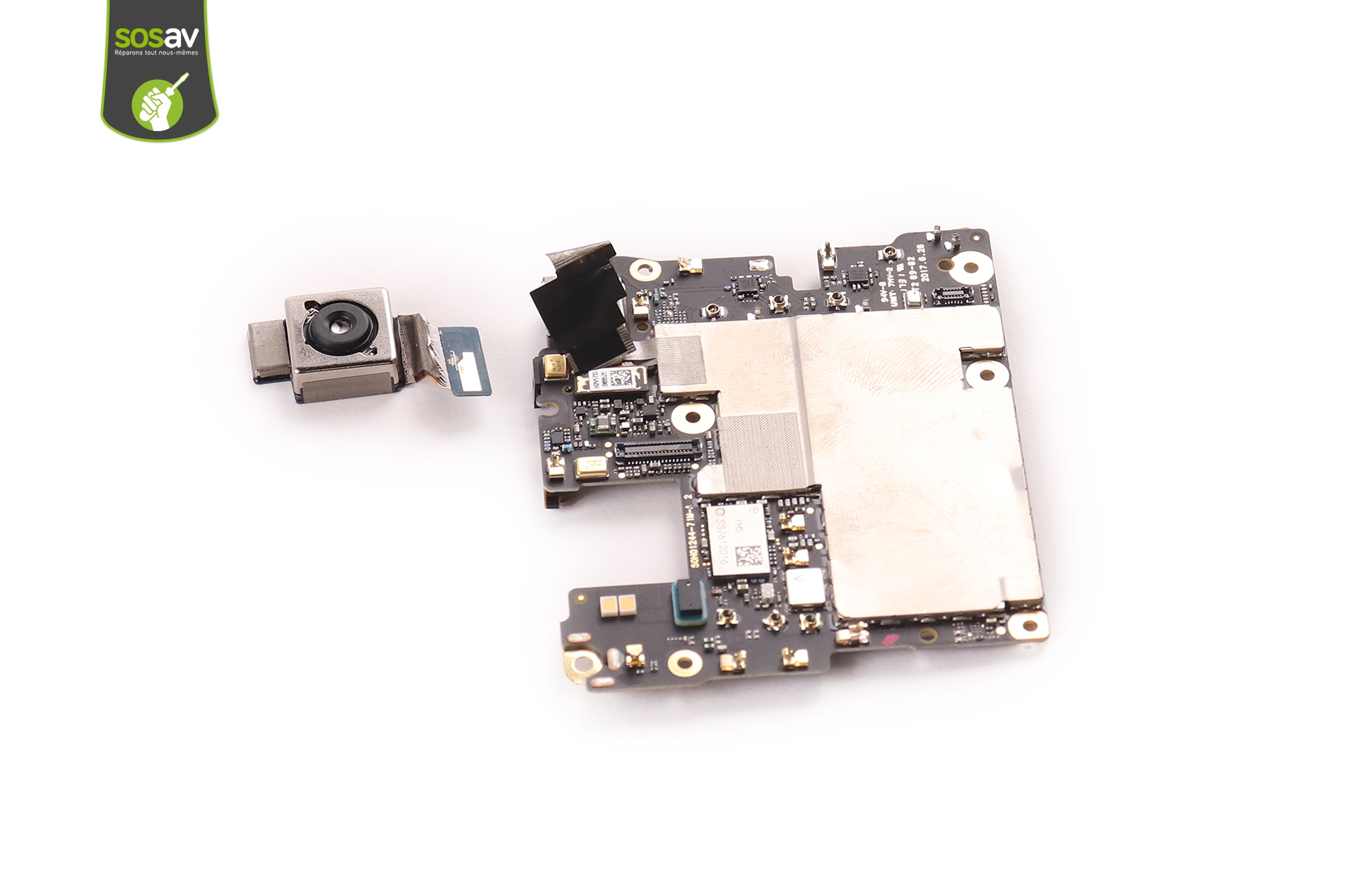

La carte mère Google Pixel 2 est extraite et partiellement démontée.

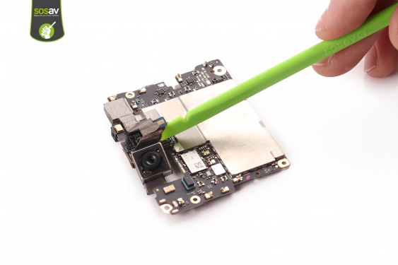

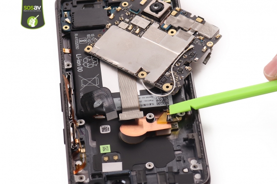

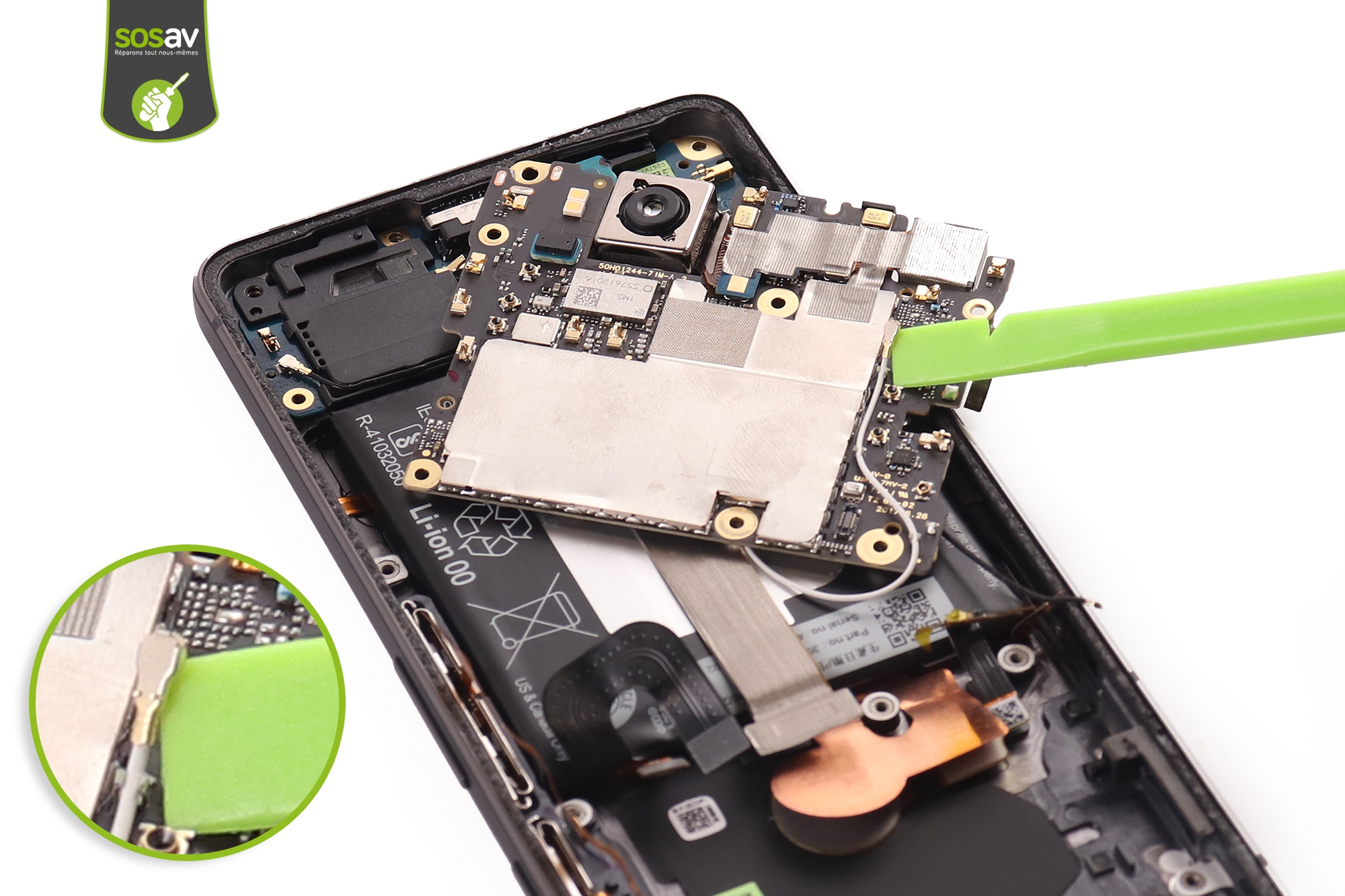

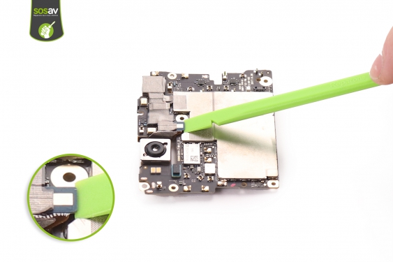

Réutilisez la spatule en nylon pour débrancher la nappe de la caméra arrière.
La caméra arrière Google Pixel 2 est démontée.En cas de photos floues, suivez le conseils de ce tuto gratuit pour la remplacer !
