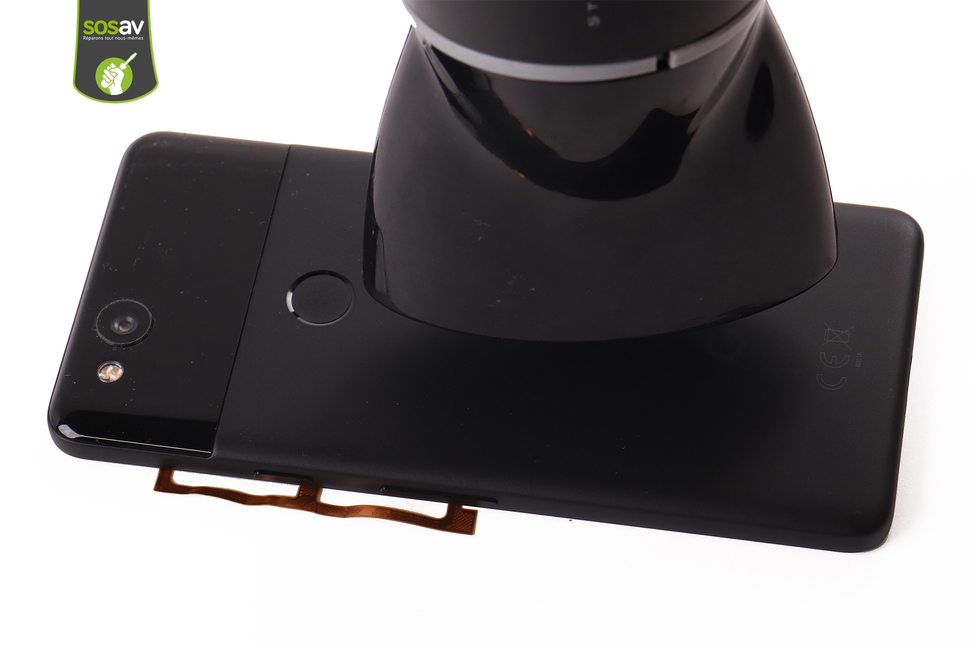

Chauffez une vingtaine de secondes la face arrière opposée à la batterie pour ramollir la colle qui la retient.Attention à ne jamais chauffer la batterie directement.

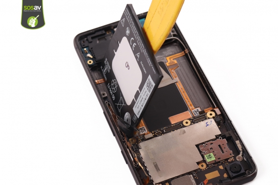

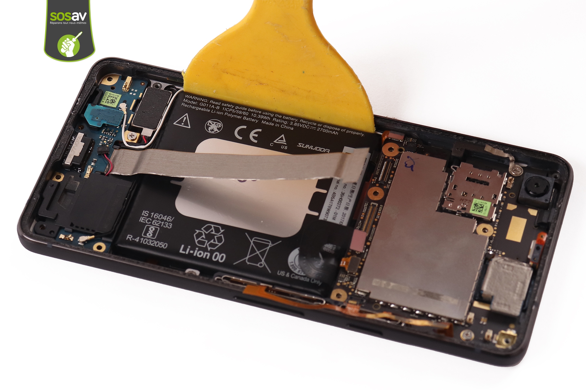

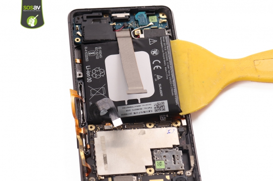

Glissez la spatule large et plate progressivement sous la batterie pour la décoller.Attention à ne pas plier ni percer la batterie.

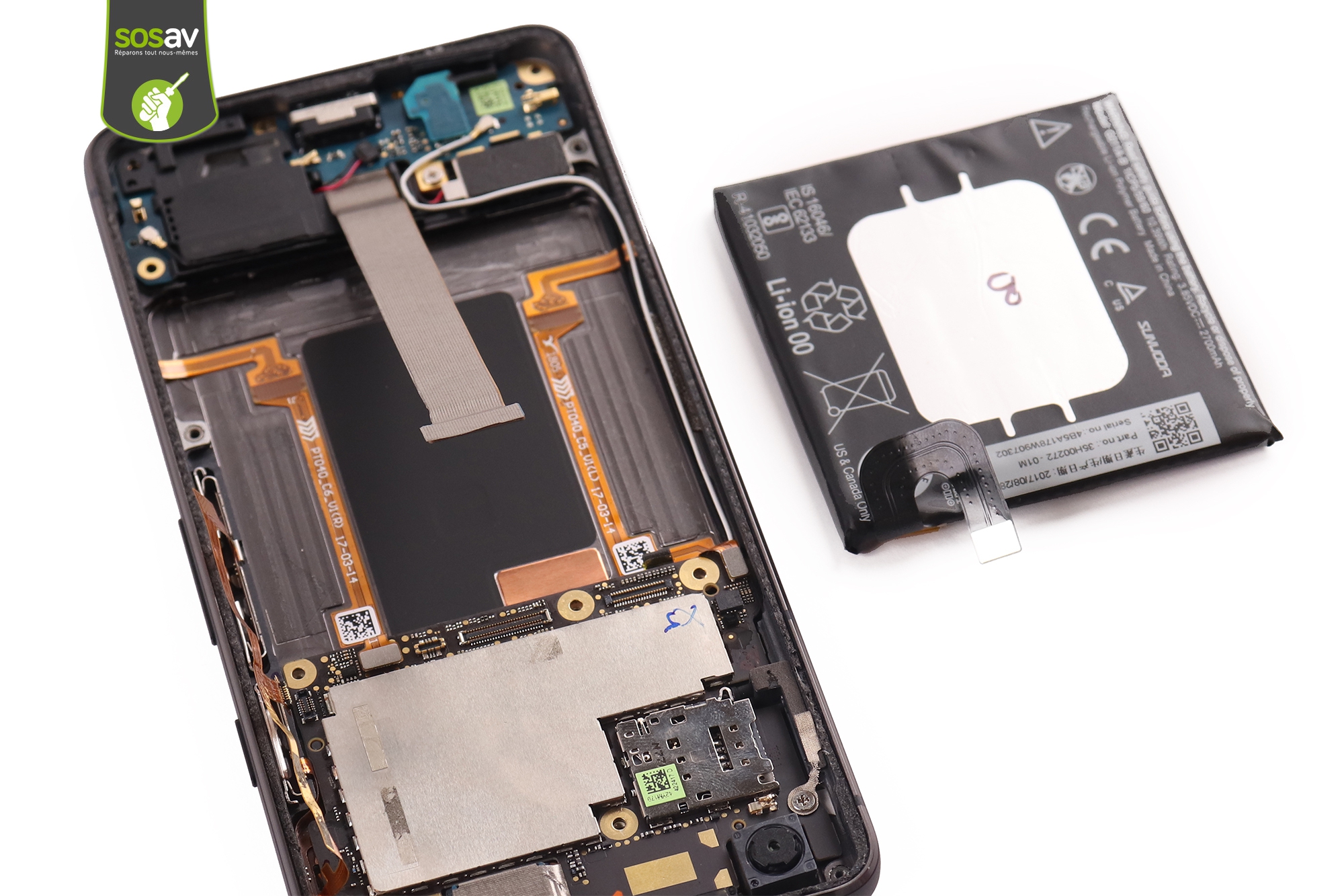

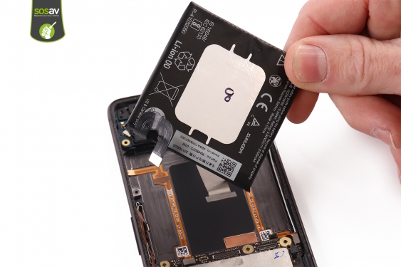

La batterie Google Pixel 2 est déposée.Suivez ce tuto gratuit en cas de problème d'autonomie !
